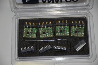

Even een in en uitgang aangesloten:
Komt geluid door! :lol:
Dat is in dubbel opzicht, goed nieuws.
Je kunt nu ook het geluid "zien" op het schermpje. :goedzo:

Mooi compact DSP'tje. Waar pas je deze op toe? Iets met MFB?
Berichten: 28468
Re: Heel Holland bakt
Yep, voor MFB. Dit is de snellere opvolger van de dsp die in de Grimm sub gebruikt wordt. Deze loopt op 768Khz sample rate waardoor de latency nog lager is en de mfb tegenkoppeling hoger kan doorlopen.

Heel tof. Ben benieuwd wat je ermee weet te knutselen.

Voor hem ben ik nu 4 printjes aan het bakken.

Inmiddels 4 printjes gebakken zonder uitval. :D
Als het even kan werk ik alleen nog met smd, dit is gewoon leuk en uitdagend.
