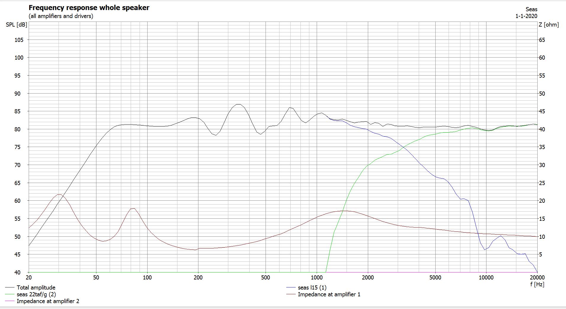

Berichten: 9198
Re: Een Seas luidspreker........

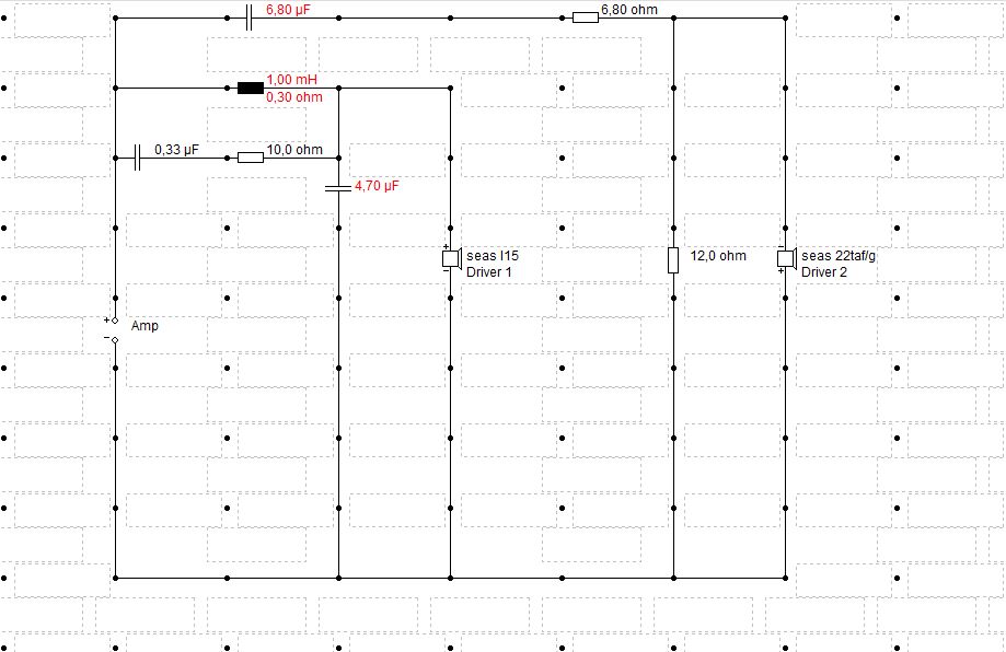

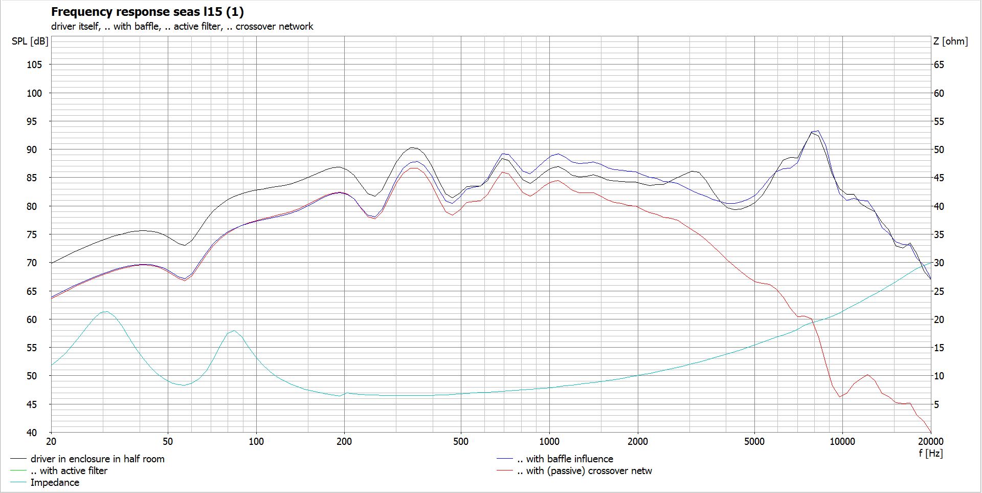

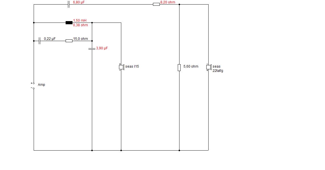

1,0mH is voor een 8 ohm midwoofer ook niet overdreven veel. Heb je ook een boxsim plot van de elektrische respons toevallig?
Je had op pagina 1 nog 1,5mH zie ik. Ben je aan het finetunen?

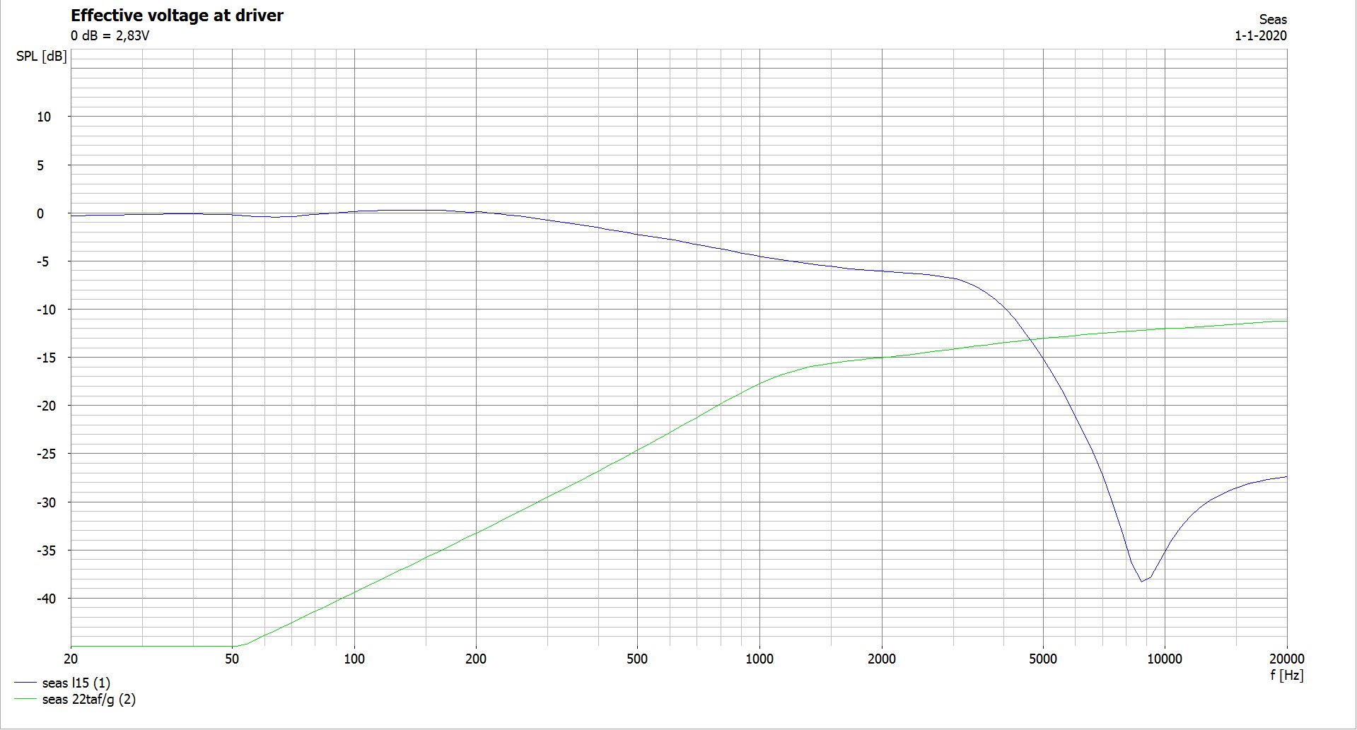

Wil je ook wat uitleg geven over de elektrische response?

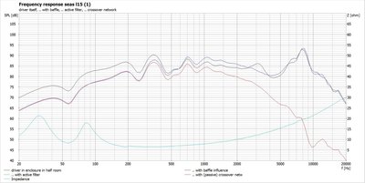

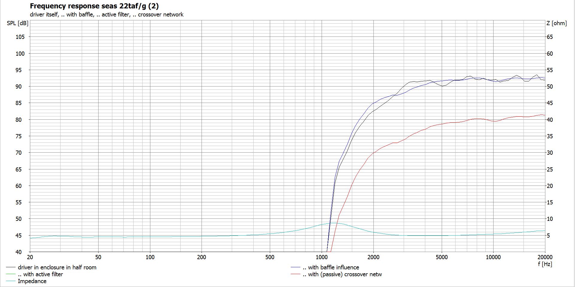

Hoi Dre,
Denk dat de bult in het midden gebied te groot is.
Ook hebben kleine spelertjes altijd een buitje in het laag.
Kan in je metingen ook het rendement niet zien.
Als je eens een meting maakt van het woofertje zonder en met filter over elkaar kan ik iets meer zeggen.

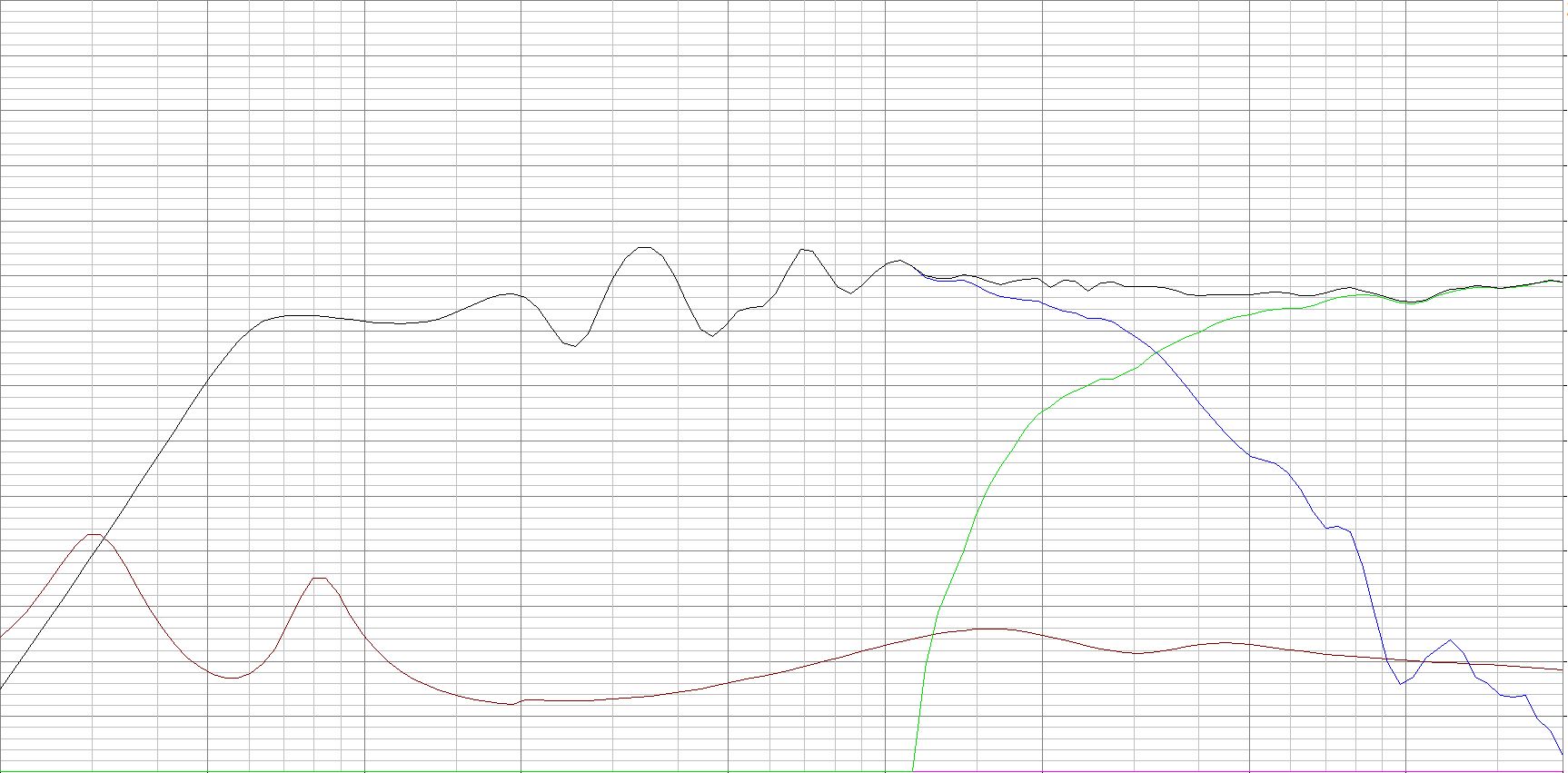

Ala ik naar elektrische response kijk, dan lijkt de baffle step er een beetje laat in te komen, je ziet de response pas voorbij de 200Hz wat weg lopen. Volgens mij waren dit niet erg grote speakers, en dan Verwacht ik iets eerder dat de bafflestep correctie begint. Een en ander hangt natuurlijk ook af van de plaatsing natuurlijk.

Net de 1mH vervangen voor 1.5mH,dat is een stuk beter!
Nog aardig wat kleine dingen aangepast.
Nu even luisteren en dan morgen de meetset er maar weer eens bij pakken.

1.8 of 2.2 zal nog beter gaan!

Wat Jeroen zegt geloof ik ook je hebt nog steeds een flinke bult in het midden.
Denk dat je bij 1Khz rond de 80dB 82dB moet zitten.

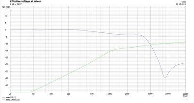

Je ziet hier hoe het signaal gefilterd is, wat naar de units gaat. Uiteraard is de som van elektrisch+akoestisch verloop wat telt, toch kun je aan de elektrische curves ook veel zien. De elektrische overgangfrequentie bijv, de mate van bafflestep en ook hoeveel zachter de tweeter speelt. En wat de akoestische curve ook is, ik zal nooit een tweeter er met een knik in filteren. Ook al telt dat nou op, ik heb dat in de praktijk nog nooit horen werken.
Groter dan ca 2mH vereist wat mij betreft een separate aanpak van bafflestep en overgangsfrequentie bij smalle 2-weg luidsprekers.
Kom ik meteen bij de nog niet gestelde vraag: hoe overleven de tweeters deze slappe filtering (elektrisch eerste orde) eigenlijk? klinkt dit ook goed bij complexere muziek of hogere geluidssterktes?

Wouter heeft wel een punt wb die knik. Voor slappe filters ben ik niet bang maar ik zou de tweeter impedantiecorrectie geven zodat het verloop vloeiender wordt. Zal ook de fasegelijkheid verder ten goede komen, de hellingen zijn nu nog niet gelijk.
Zou ik normaal ook doen, maar deze tweeter heeft zo weinig impedantiepiek dat het denk ik niet een hoorbaar verschil geeft, het filter zal amper reageren en de tweeter zit daar nog lang niet op volume.
