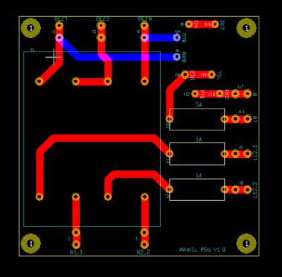

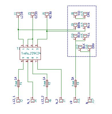

Back 2 business, jouw printje: Om een layout te kunnen tekenen is een netlist nodig, een netlist maak je uit een schema. Je heb zelf al het voorwerk gedaan, schema ziet er dan zo uit:
Printje tekenen:

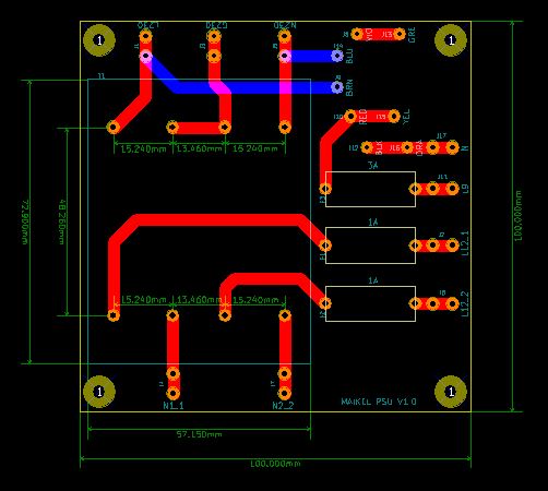

Nog een keertje het printje, nu met wat maten erbij. Foutje sluipt er zo in met die inch maten, kijk het svp even goed na, bij voorkeur even op de trafo zelf meten (deze maten komen van de datasheet).
- De trafo gaten zijn 1.6mm, pad is 3mm.
- De dubbele gaten zijn voor de Fastons. Er is maar 1 correcte manier om deze te bevestigen, en dat is press fit. Gat is 1.3mm, de Fastons duw je met een tangetje in de gaten, met beleid natuurlijk :D Daarna solderen.
- De gaten voor de ringkerntrafo zijn 1.2mm, met een pad van 3mm. Als je trouwens alsnog ook hier Fastons voor wilt hebben kan ik die er zo intekenen, wat je zelf wilt.
- Spoorbreedte overal is 3mm, blauw is top, rood is bottom.
- De blauwe tekst op het printje is silk, dit komt straks op je print te staan.
- In de hoeken zitten 4 bevestigingsgaten voor een 3mm boutje.
- Heb voor het gemak en duidelijkheid jou notatie aangehouden.
Printje tekenen:
Het lijkt dat de faston-gaatjes iets verschillen bovenin tov onderin, maar dat zal vast komen door de lage resolutie.
Ik moest de fastonplaatjes met erg veel kracht in de print drukken in jouw printje, zoveel dat ik bij een van de printeilandjes wat beschadigd heb (eilandje kwam los van de print). Ik heb dat al hersteld door het printspoor met een extra stukje massief koperdraad te verbinden tussen de drie eilandjes om er 100% zeker van te zijn dat t goed zit. Gelukkig zit t aan de onderkant en zie je t niet. Ik heb t vermoeden dat mijn fastonpinnen iets groter zijn dan de door jou gebruikte destijds.
Zou je de gaatjes ietsje groter kunnen maken dan op jouw printje, dan komt het zowiezo goed (weet heer eerlijk gezegd niet zeker of ik je dat al gevraagd had eerder).
Heb alle maten nagemeten direct op de trafo en ze kloppen precies :goedzo:
prima, dat moet goed komen.
zie mijn opmerking hierboven aub
haha, Heb niet genoeg fastons besteld :? maar misschien kun je er inderdaad fastonaansluitingen van maken, mocht ik die fastonpennen hier nog kunnen vinden, dan kan ik t nog aanpassen. Een van de twee gaatjes zou dan volgens mij 1.2mm moeten zijn (misschien wel beiden)
vind t een erg mooi uitgedacht design
top!
Zou je GRE nog willen aanpassen naar GRY (voor grey)
Heb screenshots gemaakt, hoop dat de tekst een beetje te lezen is! Plaatjes worden altijd wat lowres zo. Bekijk en pas het maar eens, als je nog wat aangepast wil hebben laat maar horen.
Hartstikke bedankt Barry!

Hoi Maikel,
De boor vd Fastons (dubbele gaten) zoals ze er nu op zitten kan ik wel iets groter maken, worden dan 1.4mm. Evengoed rustig aan met aanbrengen, ze hoeven ook niet helemaal tot aan de print door de gaten. Met een tangetje erdoor duwen tot je veel weerstand voelt, en dan stoppen. Als de gaten te groot zijn 'zwemmen' ze in de footprint, dat is ook niet de bedoeling.
Ik teken 1 footprint voor alle gelijke componenten uiteraard, dus de Faston gaten zijn overal gelijk op het bord. Waarschijnlijk door de resolutie idd lijkt het anders.
GRE pas ik aan naar GRY.
Ik laat de gaten van de draden vd ringkerntrafo wel zoals ze zijn. Mocht je dit alsnog willen veranderen pas ik ze wel aan.
Laat maar horen of je verder nog iets wilt aanpassen (ringkerntrafo aansluiting bv), anders maak ik een zipje met output die je kunt gebruiken om te bestellen.

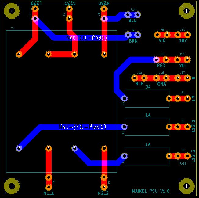

Barry2001 schreef:
Hoi Maikel,
Aah dat verklaart ook eea. Ik heb ze helemaal doorgedrukt tot de uitkepingen :hide:
Dacht al dat t kwam door de resolutie.
Ik weet niet of t heel lastig is, maar zoniet dan zou t wel mooi zijn als je voor de ringkern ook faston dubbel-gaats aansluitingen maakt. Ik denk dat dat wel een stuk mooier is en kan ze hier lokaal verwacht ik wel krijgen.
Hartstikke bedankt voor al je moeite, vind ik super.

Het is geen moeite hoor, is zo aangepast :D gaten ringkern vervangen voor Fastons.
Woooooow, deze ziet er zelfs nóg mooier uit. Helemaal blij :proost:
