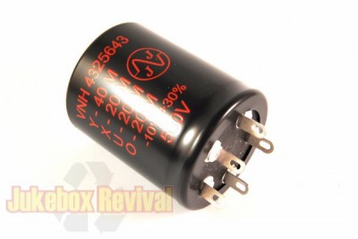

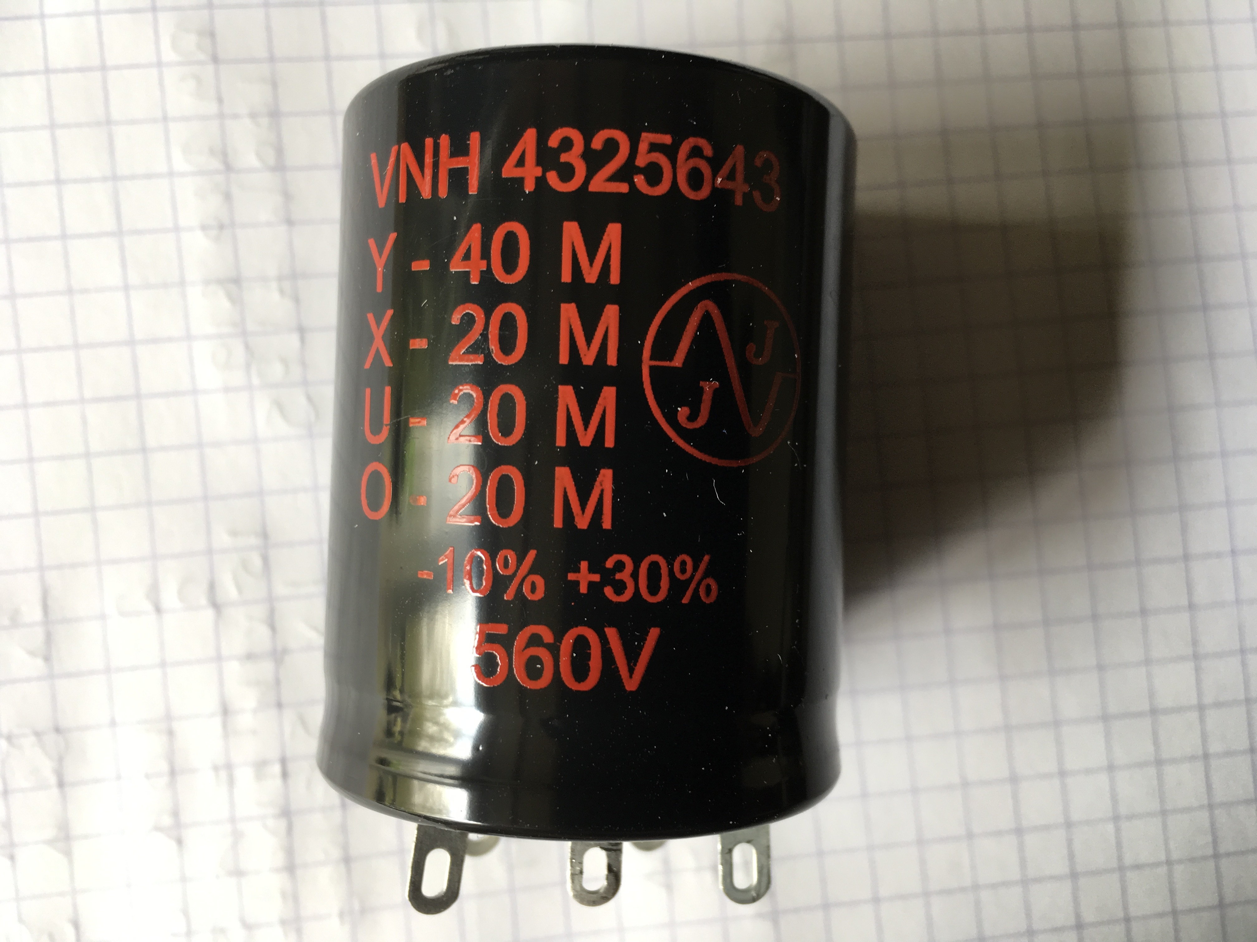

Wel een eigenaardige waarde, staat ook niet bij of het piek- danwel werk-spanning is.Bert61 schreef:Reactie van Jukebox revival op mijn vraag omtrent de
Canned capacitor 40–20–20–20 uF 560 Volt
Klopt dat Piet Is van JJ 560 Volt ?
Is wel wat ik nodig heb 500 volt is net te weinig voor alle zekerheid
met Mn 360 volt trafo spanning
Alvast bedankt voor je antwoord
Groetjes Bert
Onderstaand de bevestiging van Jukebox revival op mijn vraag daarover.
Klopt. Deze is nu ook leverbaar in 560 Volt.

Ja inderdaad dat stond er vroeger op of WVAh!buis schreef:Wel een eigenaardige waarde, staat ook niet bij of het piek- danwel werk-spanning is.Bert61 schreef:Reactie van Jukebox revival op mijn vraag omtrent de
Groetjes Bert
Vroeger stand dat erop. De vermelding 450/550volt was 450 voortdurend en 550 piek.
