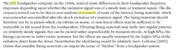

een snelle google leverde een verwijzing op naar een boek van D.Self:
https://books.google.nl/books?id=aLDpAw ... nt&f=false
dat boek van Colloms heb ik in de kast staan, ik zal later eens zien wat daarin staat en of er een bruikbare referentie naar het KEF verhaal in zit
[edit] in dit boek https://books.google.nl/books?id=rY77Aw ... nt&f=false staat woordelijk het zelfde stuk....

Re: midkast resonanties: dempingsmateriaal of notchen?
Nee, Henk-Jan heeft het gevonden. En 'linings' zijn wel degelijk dempingsmateriaal. Ook B&W heeft in die tijd hieraan gewerkt: zie de matrix-serie waarbij akoestisch absorberend schuim in de matrix is verwerkt.
Nou zal ik niet zeggen dat het allemaal zulke grote verschillen zijn overigens. Maar als we aan het haarkloven gaan :hide: moet je dit soort zaken ook meenemen.
Wat overigens aardig is, is dat dit destijds pas naar boven kwam toen men echte impulsen kon meten en omzetten naar een FR. Dergelijke niet-lineariteiten kwamen in andere meetmethodes niet boven water.
