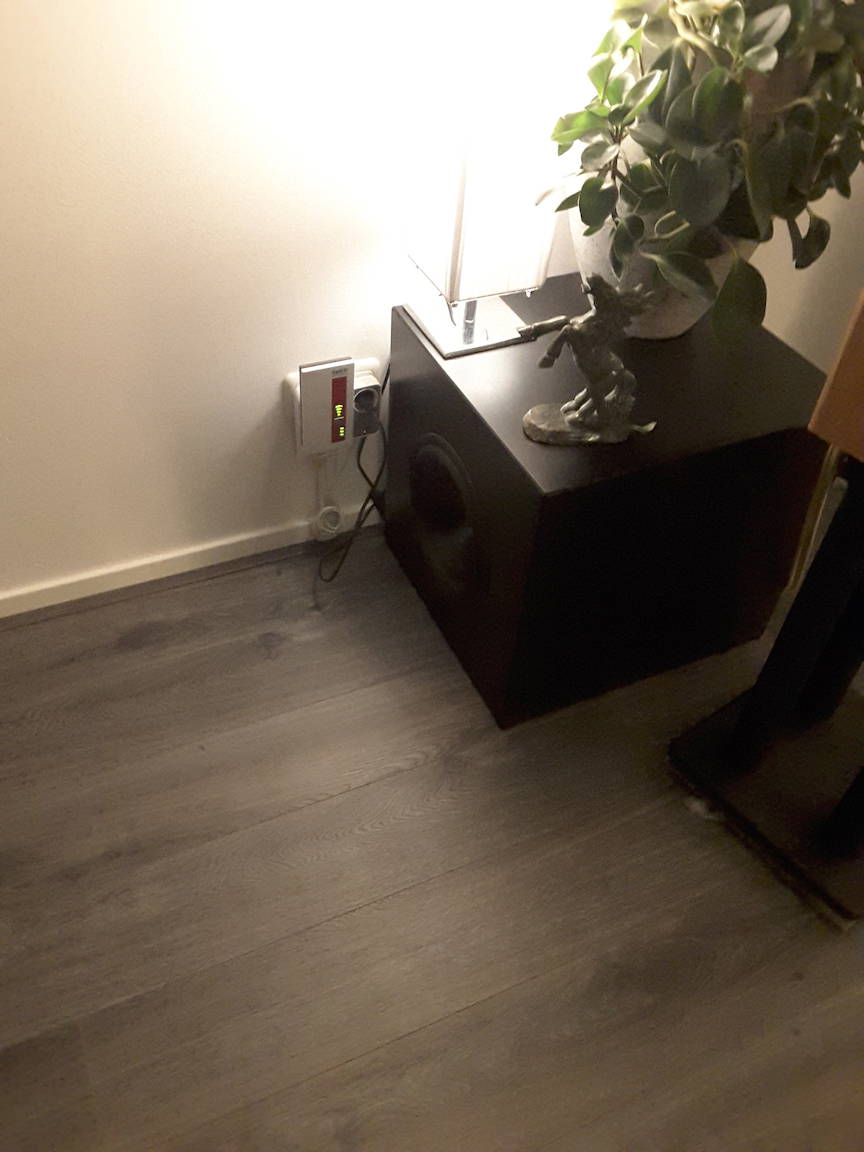

Wat je ook eens zou kunnen proberen bij wijze van experiment, is de woofers tegen de achterwand laten stralen. Er is dan geen tijdsverschil tussen reflectie en het directe geluid.
Mijn ervaring in trouwens dat een woofer in een hoek slechter meet, maar (na correctie ) beter klinkt.

Mijn woofers lopen door tot 250hz. Klinkt naar mijn mening beter omdat je de grondreflectie omzeilt. De woofers hebben 2x10inch impuls gecorrigeerd, geen direct geluid.

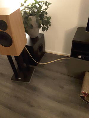

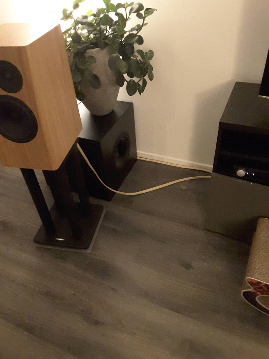

Zie dat je de woofers naar de zijkant hebt gericht, zal hier ook nog eens wat mee gaan testen.
Ben wel benieuwd hoe je de subs en monitors onderling hebt afgesteld. Heb je ook eq (subs) en time alignment (monitors) toegepast?
Ook mooie speaker die Reference Monitor :goedzo:

kuiperik schreef:
De woofers hebben een EQ correctie (REW) die gebaseerd is op een gemiddelde van 6 metingen rondom de luisterplek. Klinkt gemakkelijker dan het was trouwens. Sommige metingen gaven een zodanig ander resultaat dat het soms beter klonk om deze niet mee te laten tellen voor het gemiddelde.
Daarna met REW een estimated time delay gemeten op zowel de woofers en monitoren. Op basis van deze metingen is de delay op de monitoren berekend. Deze delay is flink groter dan je zou verwachten op basis van simple afstandsmeting, waarschijnlijk vertragen de EQ filters het signal nog meer.
In de metingen van de monitoren zat er een dip rond de 200hz die waarschijnlijk komt door de interferentie van de reflectie van de vloer. Het cross-over punt zit daarom op 250Hz. De woofers halen dat makkelijk en het klonk beter zo dan een een lager cross-over punt. Het cross-over is een 48db LR. Na EQ correctie is de frequency response van de woofers vlak rond het cross-over punt, dus een 8e orde LR kan dan prima. Een lagere orde (24db LR) vond ik minder mooi.
De gedachte achter twee drivers per woofer is tweeledig. Ten eerste om de trillingen van de kast te voorkomen. Doordat ze in tegnovergestelde richting stralen heffen de trillingen elkaar op. Ten tweede, doordat al het geluid via de vloer en de muur gaat is er geen tijdsverschil tussen direct en indirect geluid.

Het viel me op omdat ik op de ene foto geheel lege kasten zag, en dat op de volgende de drivers gemonteerd waren.
