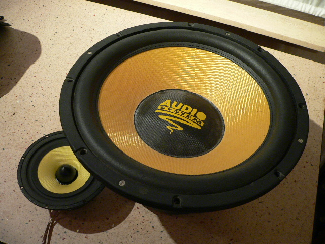

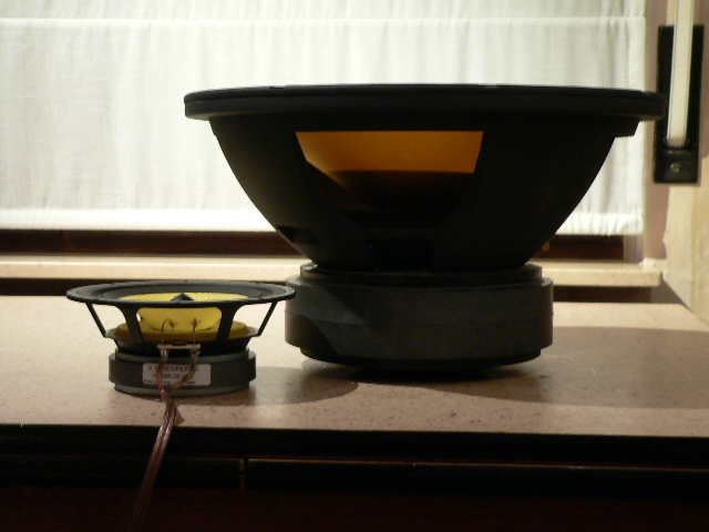

Ik heb ondertussen een mooie toevoeging aan deze speakers gekregen van een collega. Een woofertje dat er mooi bij kan passen. ...nuja....woofertje

Ik heb nu een paartje RM7si clones spelen. Not bad!! :D
Beter dan verwacht eigenlijk. :D
We zullen dus eens ergens een stel filtercomponenten moeten gaan bestellen en die op de gaatjes-printen monteren.
Verder moet ik de frontjes nog afwerken.
Ooit raken ze nog eens helemaal af. :)

Wow,
Ik wist dat je vond dat ze iets meer bas mochten geven maar dit is wel een woofje in de overtreffende trap. Wat een monsters
rho
Berichten: 4766
Locatie: Peer, België
Bericht door rho »
Ja, hij is wat overdrven he. Maar als je'm zomaar krijgt is het wel leuk om er eens iets mee te gaan bouwen ook. De conus past wel goed bij de Seas drivers.
Het ding weegt 18kg trouwens. Een 15"sub met een Xmax van +/- 16mm. Kwestie Vd kan dat wel tellen. :)

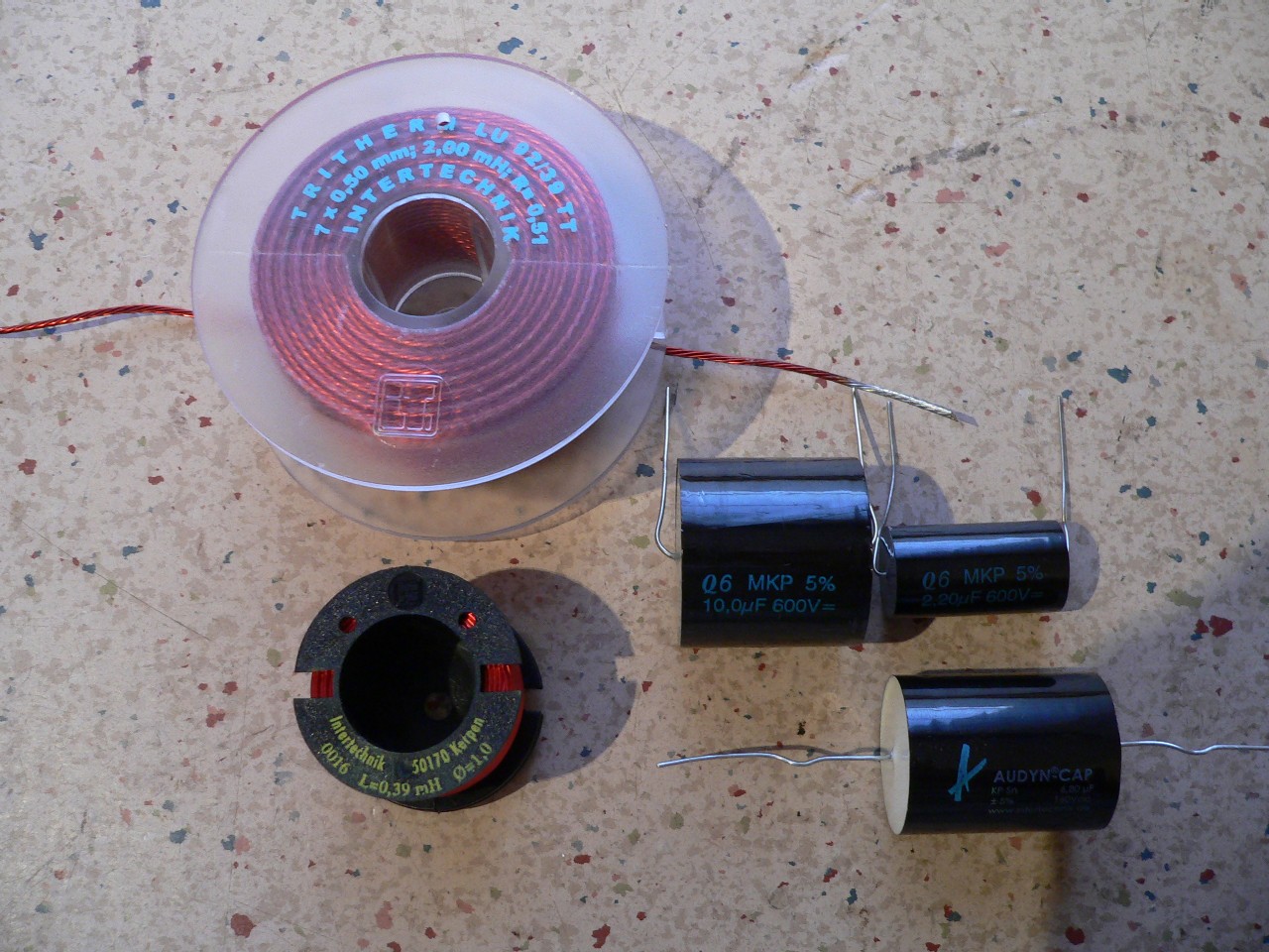

De finale filtercomponenten zijn binnen. We kunnen dus aan de afwerking van de speakers beginnen.

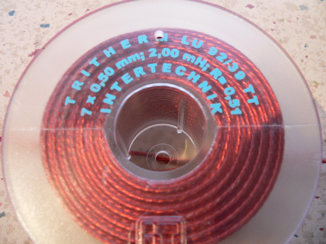

Ik had het geluk dat men bij IT nog twee 2mH spoelen had liggen. 't Zijn Tritherm spoelen aan een gunstig tarief. Die dingen staan niet in de catalogus.

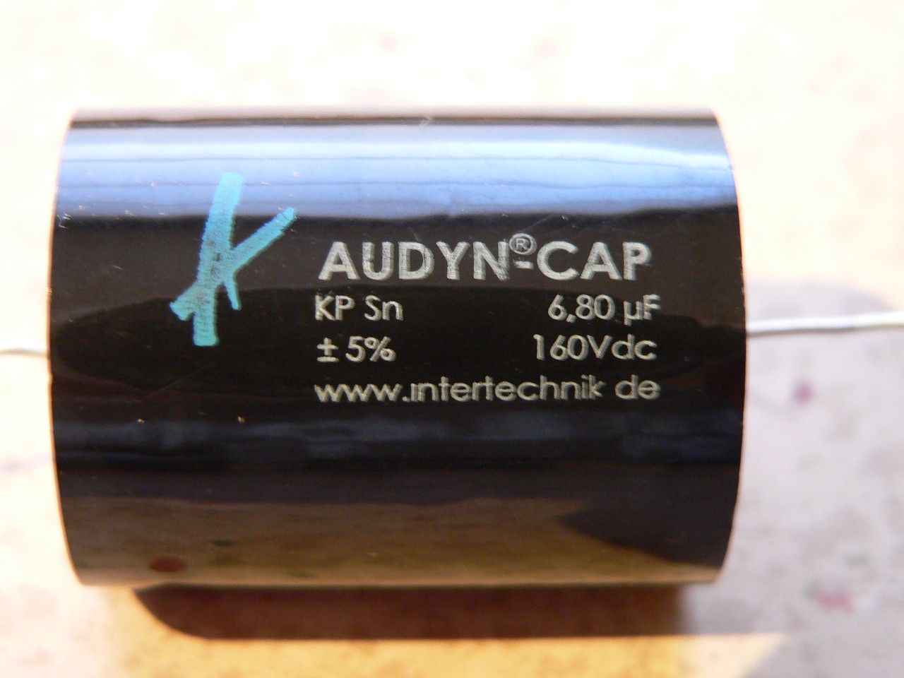

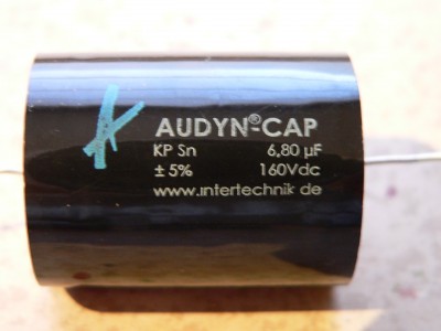

Ff snel enkele pics hier neerplanten. :)
Vette spoel voor de LPF
Fraaie condensator voor de tweeter
het belangrijkste bij elkaar
