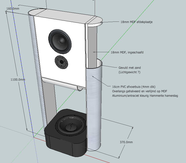

Ik heb 1000 verschillende afwijkende kastvormen getekend, ik vond het toch niet leuk om een echte LS1 ripoff te maken, maar de heren bij Grimm hebben *echt* hun best gedaan. Er is geen enkele andere manier om een hondehok netjes op pootjes te krijgen.
Dit wordt hem dus. Zit er nog aan te denken om de poten vol te schuimen met 2 componenten schuim, dat werkt makkelijk en wordt knetterhard. Ontneem ik mezelf gelijk de mogelijkheid om de versterkers in de pootjes weg te werken, maar dat is toch al geen anumininum, dus misschien toch al geen goed idee.

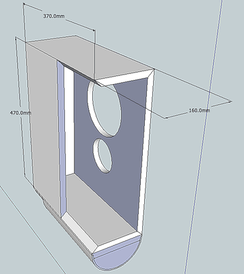

Met een tekeningetje hoe ik het kastje ga maken. 18mm MDF met een plaatje bitumen of iets in die geest. edit: zie net dat de bracing er niet op staat. Zelfde idee als het origineel, ik zet er nog een stukje extra bij in het "grote" ongedempte vlak naast de tweeters.
