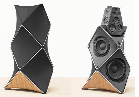

Alsof je wat te kiezen hebt:
of deze van ca. €10.000,=:
Re: Trans(conductie)-buizenversterker.
Verkeerd voorbeeld :D
De impedantie wordt hier alleen groter, komt de belastingslijn meer horizontaal te liggen.Heeft een positief rooster al helemaal geen extra anodestroom meer tot gevolg, begrenzing komt al eerder O:) .
PS
Wat is dat dure ding :?

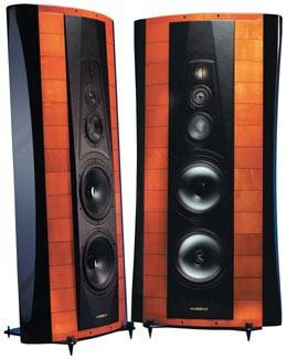

En dan gaat ie hard klippen!, de oude AC-koppeling met clamping is zo gek nog niet, de anode-stroom wordt dan soft begrensd.
Voor de Stradivari:
moet je eigenlijk bijna €34k aftikken, zie http://www.itharkstee.nl/producten/Sonu ... vari-.html.
Ze zijn 140cm hoog en wegen 75kg per stuk, zie de bijlage, er zitten overigens ‘gewoon’ Seas-speakers in.
Een vriend van me heeft ze en met een Mark Levinson van €10k klinken ze goed, maar met een Pathos (dure Italiaanse buizenversterker) wat blubberig.
SF-STRADIVARI.pdf
(57.16 KiB) 35 keer gedownload
