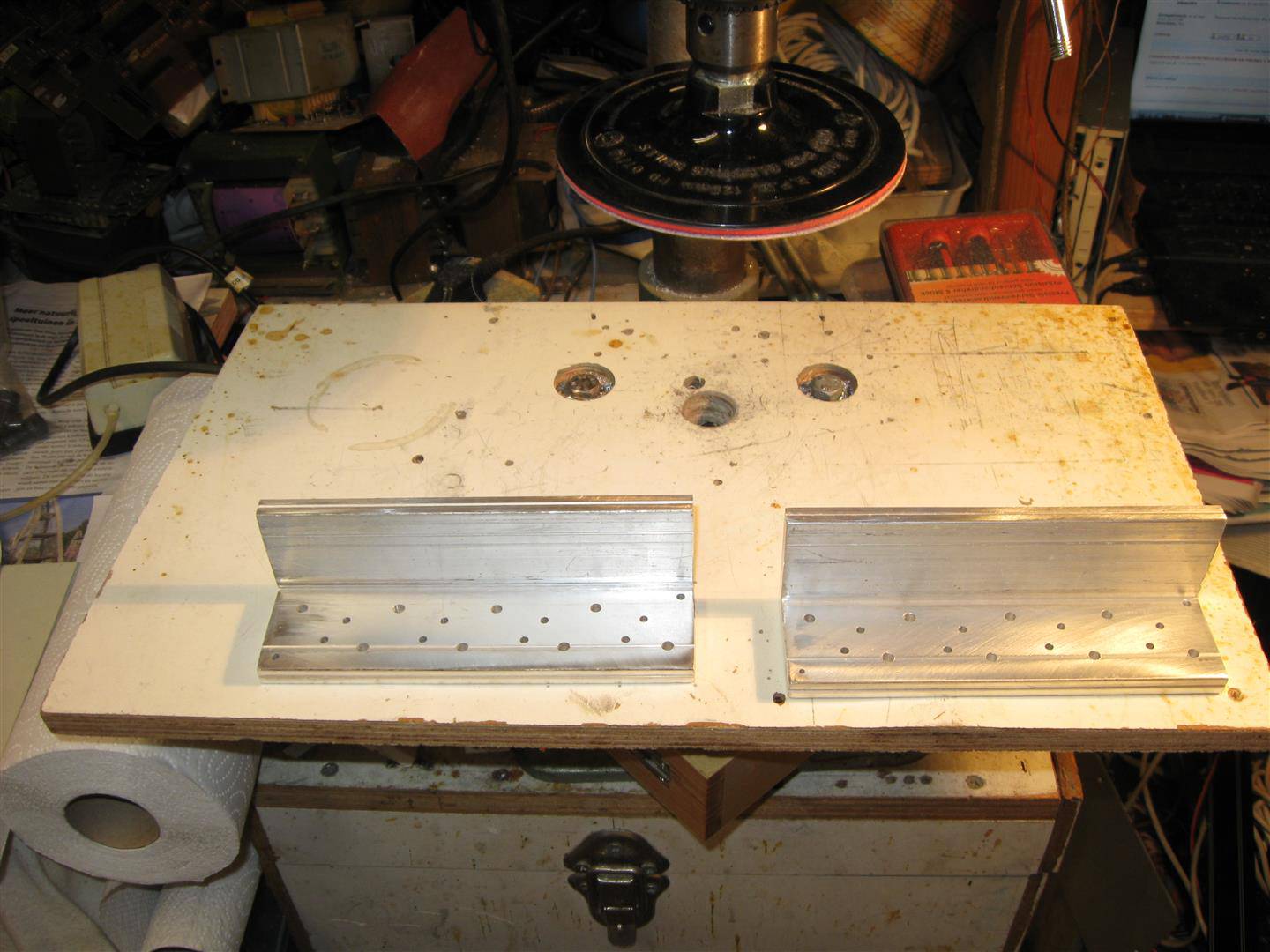

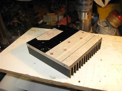

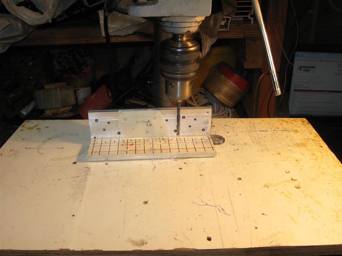

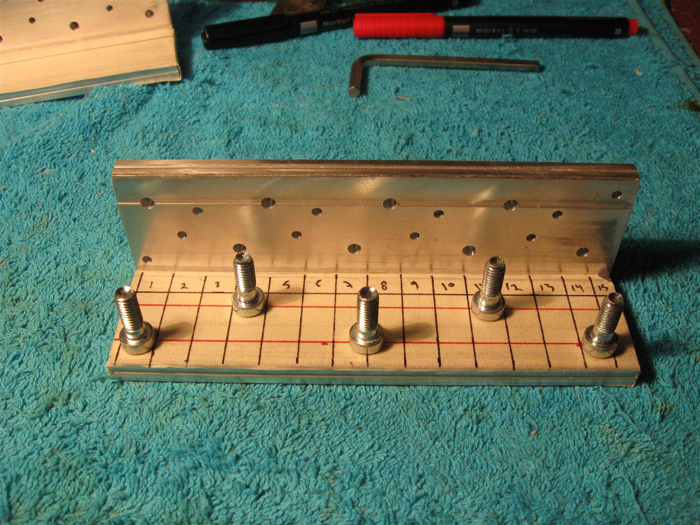

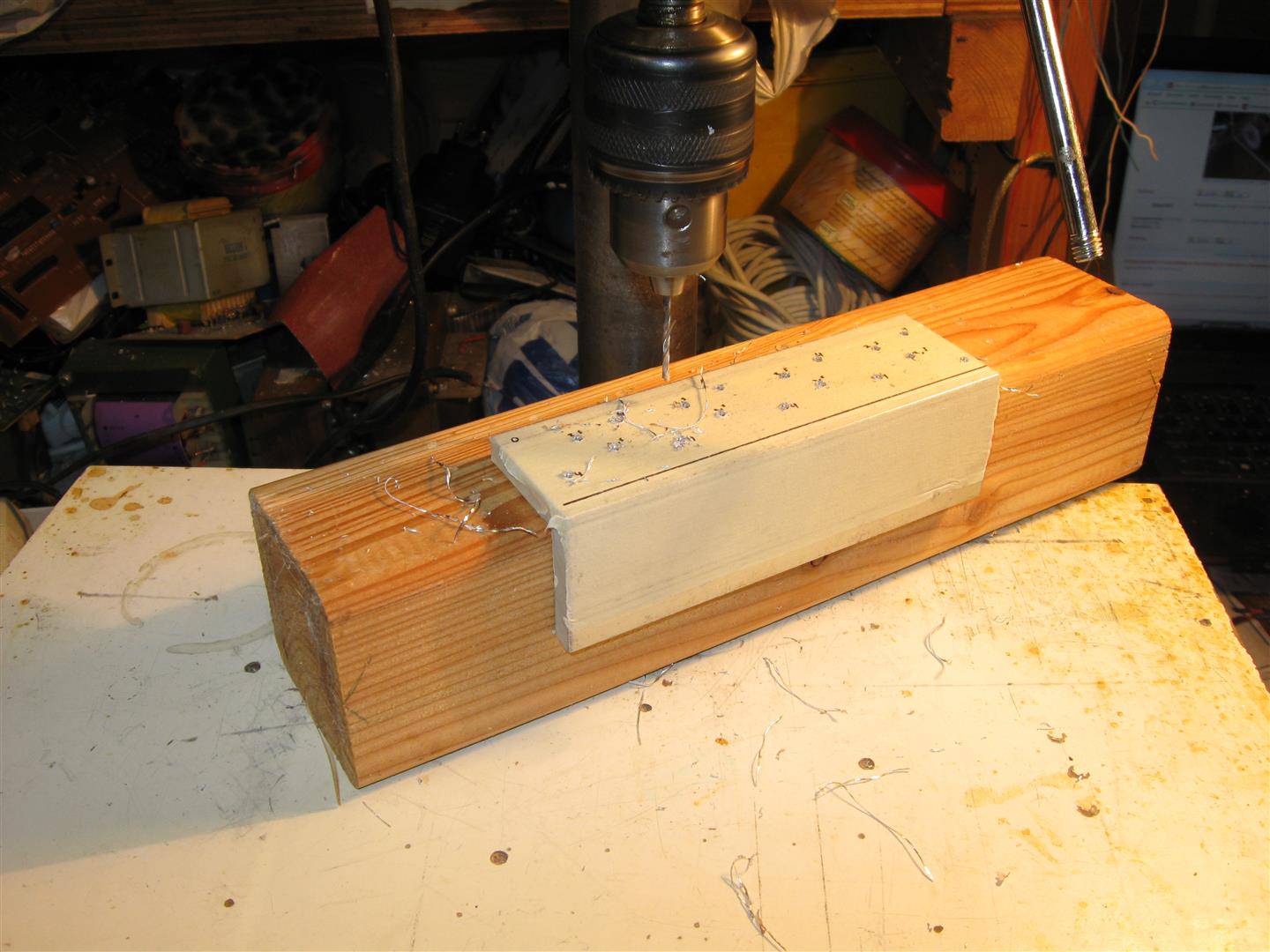

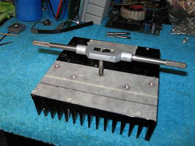

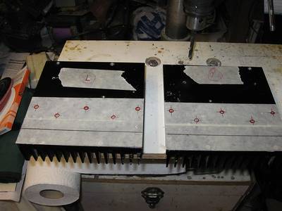

Zoals democles al aangaf, gaatjes boren.
De koppeling van het hoekprofiel aan het koelblok geschied met 5 stuks inbusbouten M6.

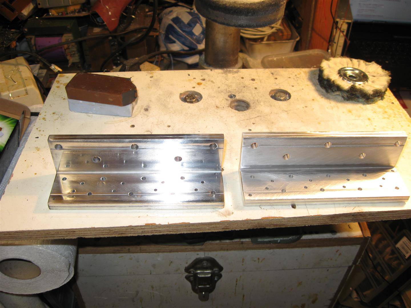

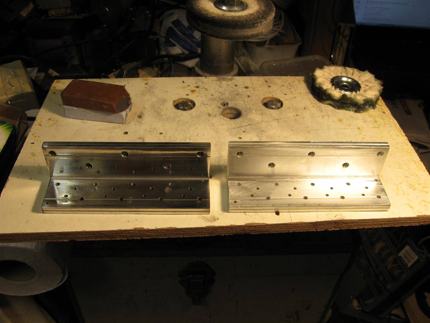

Schuren en polijsten van de hoekprofielen. rechts geschuurd, links gepolijst.
Het vilten wiel is eigenlijk te klein om overal te komen, maar het ziet er redelijk uit.
Re: Overhaulin' : Elektuur Crescendo 1983 Eindversterker.
Als je maar niet denkt dat ik ze nu allemaal ga tellen :twisted:

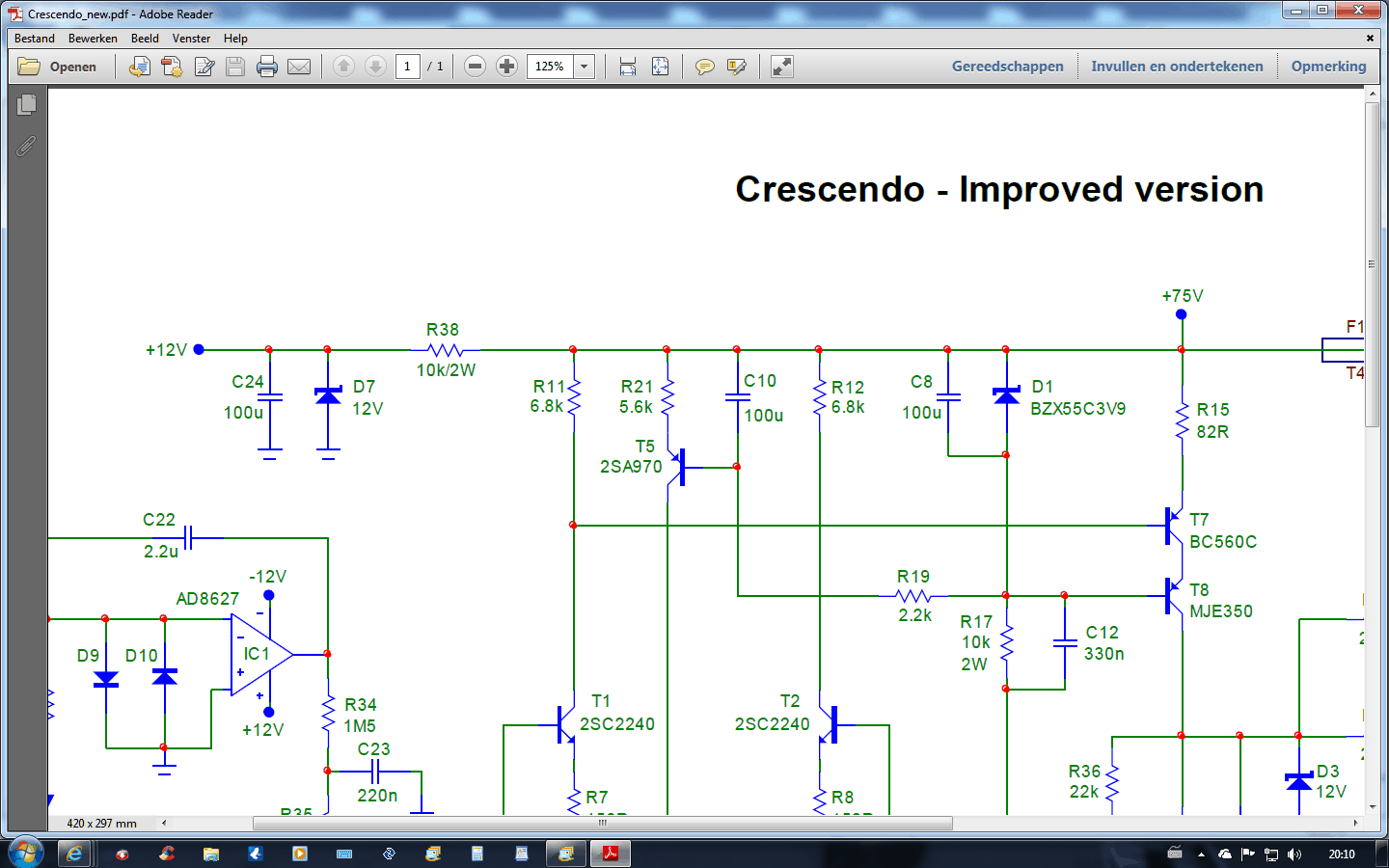

Ik zit effe met een paar vraagjes waar ik wat hulp bij moet hebben.
- Eerste puntje is over de voeding, omdat er wat opamps gebruikt gaan worden heb ik een symmetrische spanning van + en - 12 VDC nodig.
In het schema van Raylectronics is dat gedaan door een weerstand van 10 K bij 2 Watt en een Zenerdiode te gebruiken.
Nu wil ik dat graag gaan doen door ook twee zware weerstanden te nemen en daar een tandem 317/337 erachter te zetten.
ik zit even te kijken bij http://nl.wikipedia.org/wiki/Spanningsdeler ,en dan het blokje voorschakelweerstand.
Ik heb ongeveer 69 a 70 Volt, ik wil graag 16 volt overhouden, aftrek is dus 53 volt. ik verwacht zo'n 100 mA nodig te hebben.
Als ik dan reken dat 53 gedeeld door 0.1 kom ik uit op 530 Ohm ?
Nu lijkt me dat een beetje weinig als ik dat vergelijk met de 10K die Ray gebruikt ?
