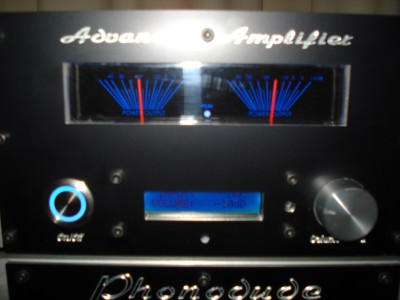

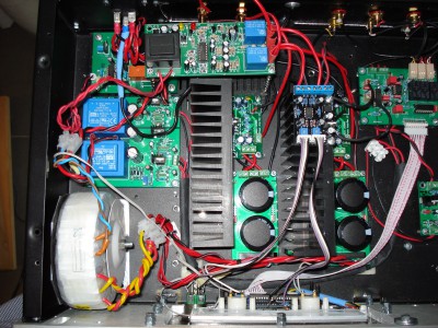

En de versterker is af
Aan het genieten nu
Is toch nog een redelijk drukke bedoening geworden.
Foto's zijn niet van de beste kwaliteit :
Aan het genieten nu

Merci voor de complimenten.
Eerste reacties wat betreft geluid :
het duurt ongeveer 20 seconden vooraleer de voorversterker op het juiste volume is ingeschakeld,dit duurt te lang en ook het display is moeilijk af te lezen daarom ben ik reeds bezig met een Arduino controlled voorversterker aan het uittesten via diyaudio.com.
Ik had vroeger eens een Marantz PM-15SE in mijn bezit, tweedehands aangekocht voor 1500 Euro, weet nog steeds niet waarom ik deze heb verkocht, wilde een buizenversterker en was als basis redelijk ontgoocheld. Daarom staat die nog steeds in mijn doelstellingen.
De kit die ik heb gekocht via Ebay is zo basic als maar mogelijk, geen extra netwerken om het geluid te optimaliseren enz...
Dit deed mij in eerste instantie een beetje afschrikken maar uiteindelijk is het resultaat meer dan belovend, is er meer uit te halen , zeker en vast en dat is nu de volgende doelstelling, heb printen liggen van hier, triple lm3886 enz.
Dus ik zie dit als basis en waar gaat dit eindigen, ik weet het niet.
Eerste gedachte is om voor- en eindversterker in een aparte kast te plaatsen.
Had ik het reeds over het geluid; het klinkt bla bla bla, , nee eerlijk gezegd wat is die LM3886 goed zeg, het hoog is nu nog een beetje schel maar dat ligt aan het gebruik van de condensatoren, heb werkelijk de goedkoopste gebruikt en hier valt er zeker nog winst te behalen.
