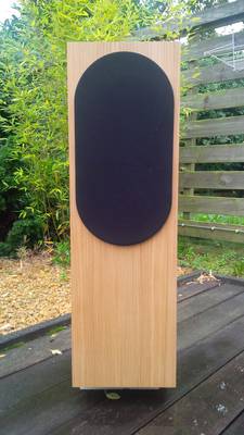

Zo, weer een stukje verder, frontjes zijn klaar :rock:

Ziet er goed uit!

FR_Aad schreef:
Ziet er goed uit!
Dit was voor mij de eerste keer, krijg telkens een dikke pl*sser als ik er naar kijk :wink: Als de klank dadelijk net zo is als de afwerking van de kast ben ik dik tevreden :mrgreen:

Echt gaaf geworden hoor! Mooi rustig plaatje in het interieur zo, valt niet op. Hoge WAF :mrgreen: keurig.

Zweitse schreef:
Ik hoop echt dat deze week de nieuwe unit binnen komt, kunnen ze eindelijk eens aan de versterker.
Dat kan ik mij echt goed voorstellen, en dan natuurlijk een tijdje inspelen?
Ik vind ze in ieder geval erg mooi, misschien juist wel door de "simpele" vorm, niets verstoort de balans.

Inderdaad, het is een keer wat anders dan al die vierkante frontjes :mrgreen:

FR_Aad schreef:
Hoe heb je het doek uiteindelijk vastgemaakt?
Met Bison Tix, werkt echt perfect.

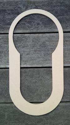

Hoe heb je die frontjes gemaakt? Hoe zitten ze vast? En wat voor stof zit er op? (ben nieuwsgierig)
Berichten: 4595
Re: Ciare H12.1
Bericht door Zweitse »
1: 4 mm MDF en bewerkt met een bovenfrees met cirkelgeleider
Ciare 12.jpg (35.96 KiB) 354 keer bekeken
2: Met Nippies (Rumoh)
3: Speakerdoek (Rumoh)
