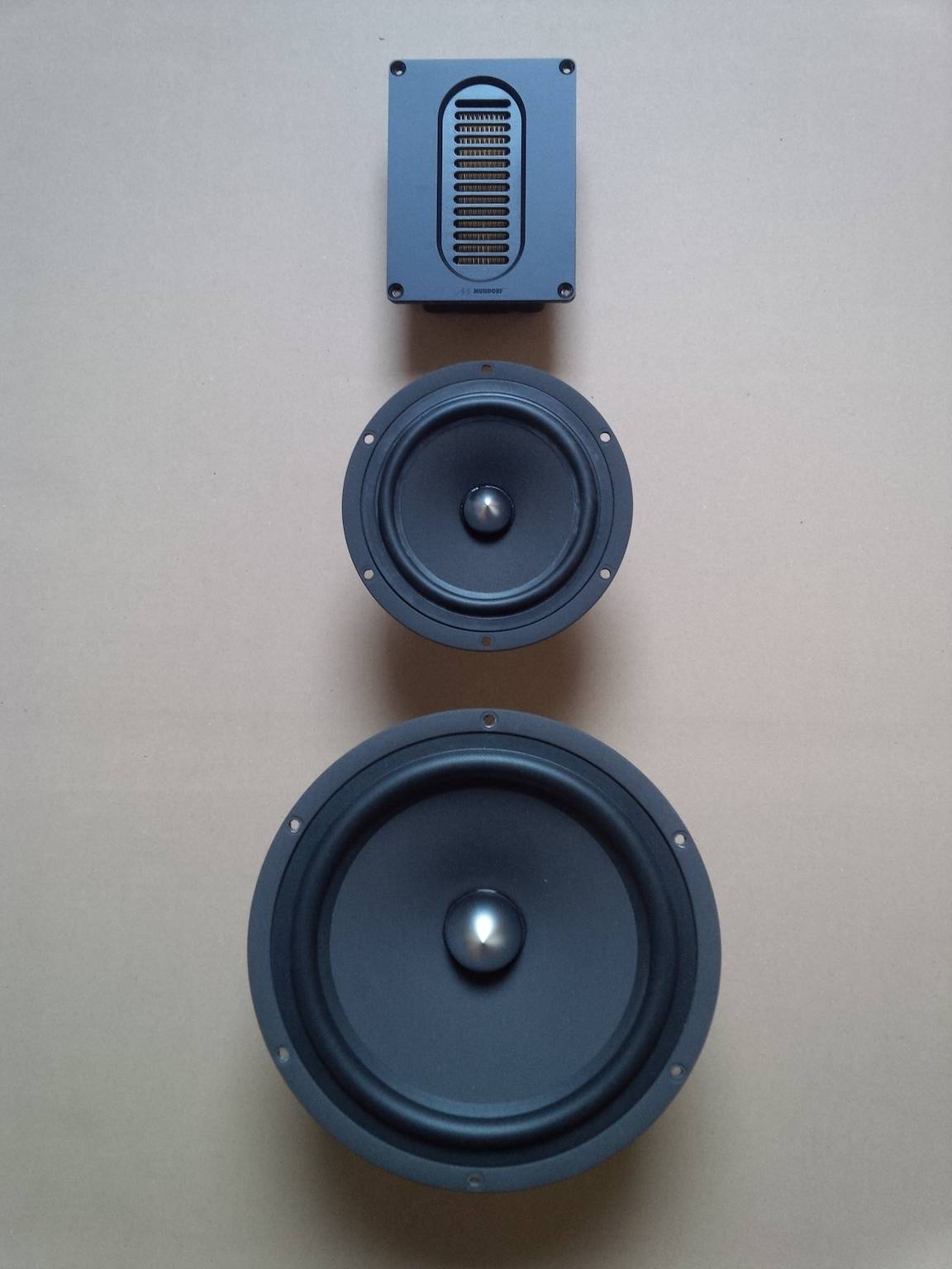

Zo, weer een stapje verder, vandaag een setje Seas M15CH002 units ontvangen die ik van forumlid CarloPJB heb overgenomen. Samen met de Seas W22NY001 en de Mundorf AMT25CM1.1R is dit volgens mij een leuk recept voor een actief drieweg systeem. Hiermee is de keus voor Accuton units wel een beetje komen te vervallen. Qua kastvorm denk ik aan Avalon of Kharma, maar niets zo veranderlijker dan een mens :mrgreen: Eerst maar eens wachten op wat beter weer zodat de zaagtafel naar buiten kan.
Re: Nieuwe speakers (long term project)
Volgens mij heb je een concept in ontwikkeling wat een verschrikkelijk mooi resultaat kan opleveren.
Neem de tijd, het kan zeker heel mooi worden.
Ik verheug mij nu al op het luisteren. :D
