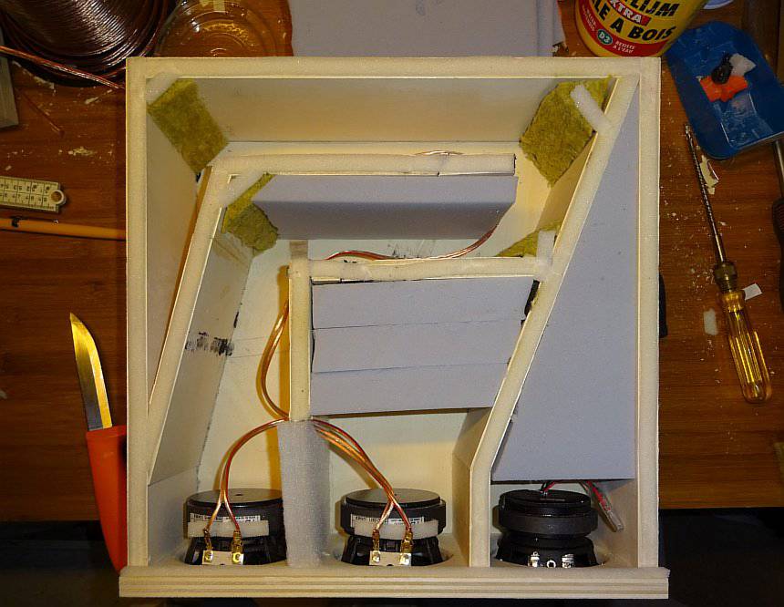

Ter afsluiting nog een leuke puzzel: ter controle had ik aan het einde van de meetserie nogmaals de lege kast gemeten (hier zat 2 dagen en ~50 keer kast open en dicht tussen):
toch wel een verschil, ik denk dat het tochtstrip aan t einde toch wat minder afdichtte dan aan t begin. Gelukkig zijn alle pieken en dalen vrijwel gelijk, in elk geval de 2 waar ik de keuzes op gemaakt heb....
En dan nog een leuke: ik heb de hoeken in de lijn opgevuld met stukjes soundstone (was sneller dan hout):
en dat had dit effect:
meer poort output! alle pieken op de zelfde plek, dus ik vermoed dat het verminderen van de stromingsverliezen t m doet. Maar dan met demping:
en dat gaf t volgende resultaat:
weg effect, op sommige plekken lijkt de demping zelfs mider te werken met de stroomlijn hoeken....
