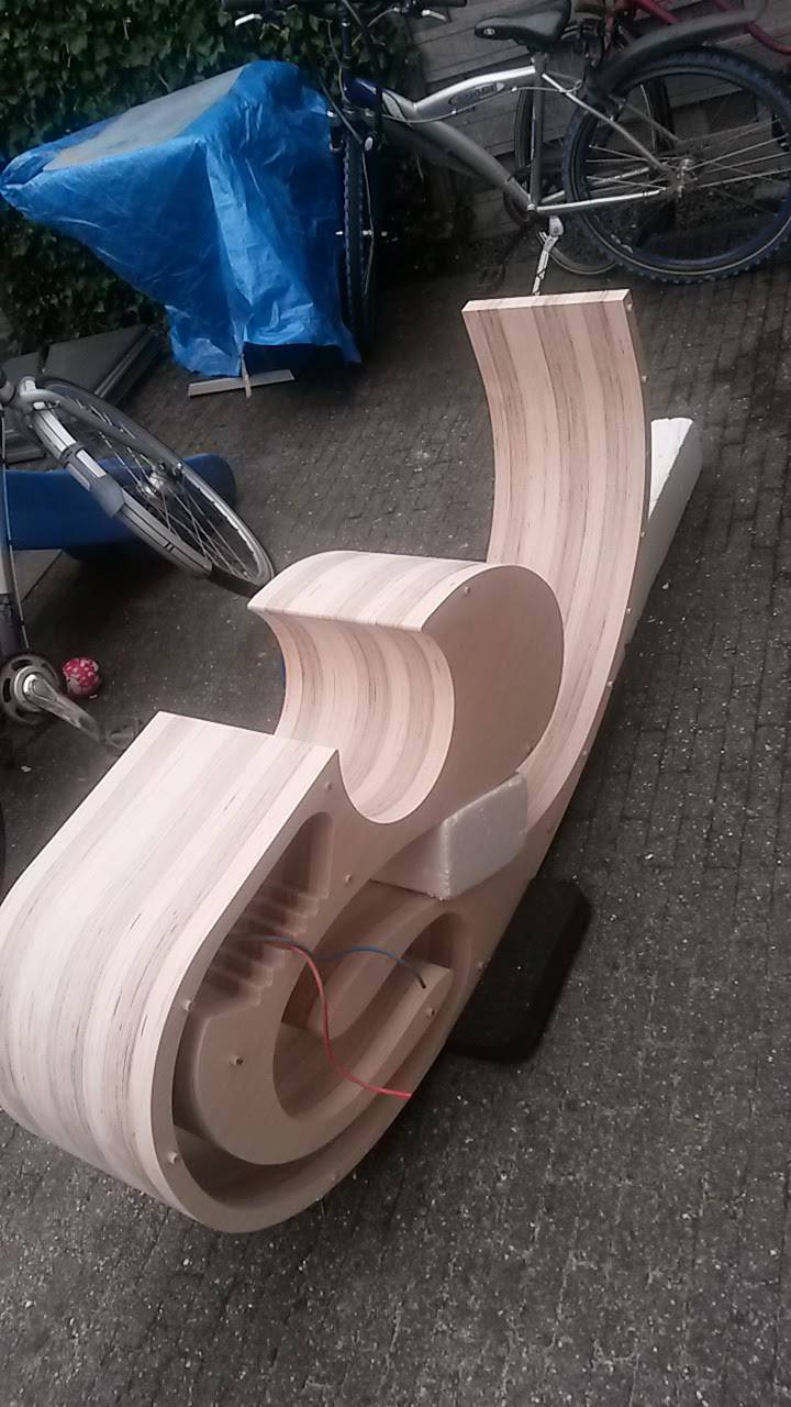

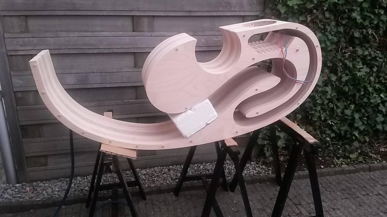

Eindelijk heb ik draad afgelopen weken weer opgepakt en hieronder het resultaat..
Wederom een inspanning van het gezin om het gedrocht buiten te krijgen in het mooie weer voor een laatste schuurbeurt voor het aflakken.
Lakken is wat makkelijker met een set standaarden (ben effe de naam kwijt)
Leuk 2.5l, dat gaat natuurlijk niet in 1 keer op het hout. Voor de juiste verhouding heb ik een spuit bij de apotheek gescoord

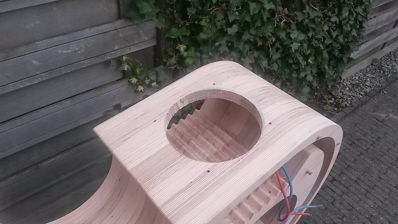

Speakergat er erin! En gaatjes in de deuvels voorboren...
Laatst gewijzigd door DKM op do 04 sep 2014, 21:59, 2 keer totaal gewijzigd.

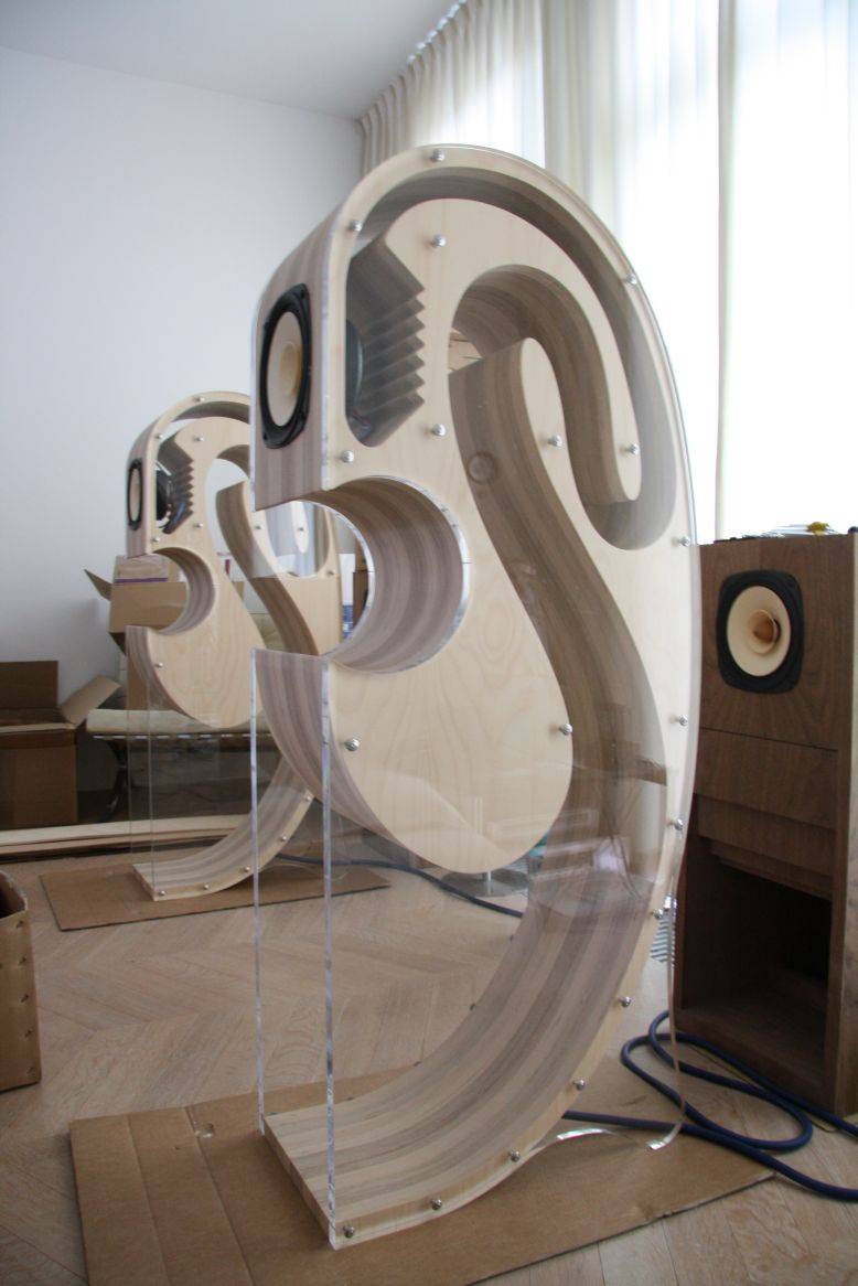

En dan de zijkanten erop schroeven. Volgens mij de makkelijkste bouw van het forum.
DKM
Berichten: 438
Lid geworden op: zo 27 mar 2011, 16:27
Locatie: Rhoon
Re: C-Horn van Andrew Tilsley
Bericht door DKM »
FR_Aad schreef:
En er zitten niet eens handvaten aan.
Idd een draak om te tillen, ook omdat het nog kan breken zonder de zijkanten..

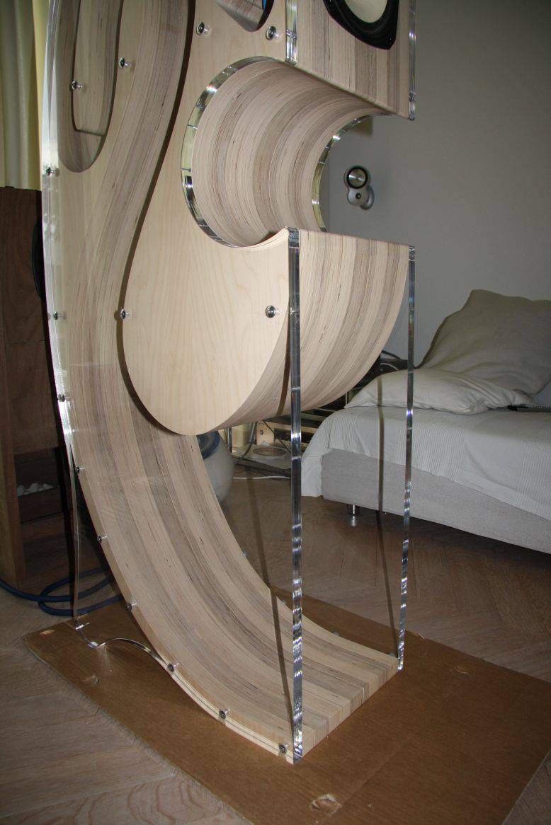

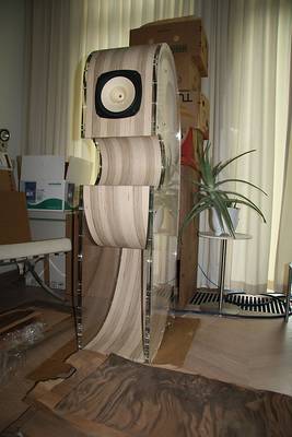

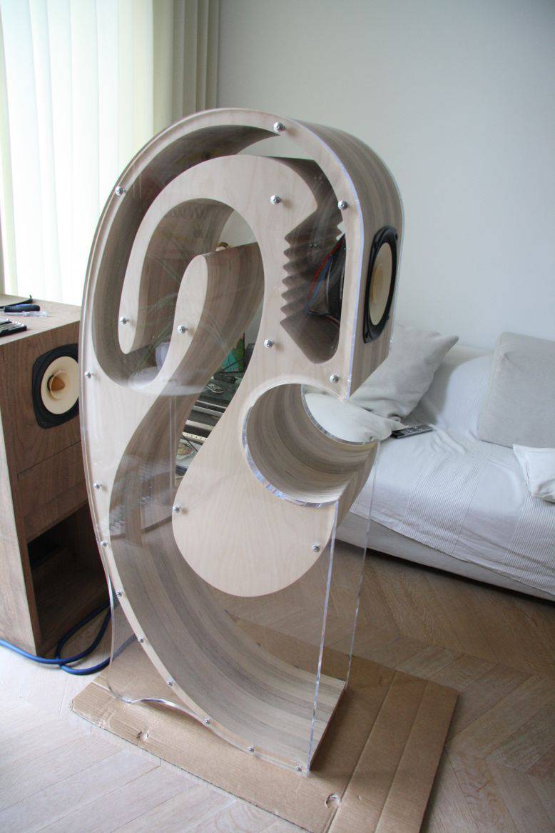

bedankt voor de complimenten maar die zijn meer voor de mensen die het mogelijk maakten.
Rob uiteraard en Bert Rijnders van Rijnders Graveern en lasertechniek en natuurlijk jullie forumleden!
Idd groter dan D55 die ik al massief vond.
Ik ben er zelf ook erg content mee. Vrouwlief partner vond het gedrocht, maar dichter bij de eindstreep is vind ze het wel mooi.
(kwam ook voornamelijk omdat ze ligend in de woonkamer aardig wat plek in beslag namen voor lange tijd)
Laatst gewijzigd door DKM op za 06 sep 2014, 12:06, 1 keer totaal gewijzigd.
Xeres
Berichten: 159
Lid geworden op: wo 14 dec 2011, 11:51
Locatie: Leersum
Bericht door Xeres »
Het is alweer een tijd geleden dat ik bij jou een paar Cello/Reso cabinets kocht en dit project voor het eerst zag. Het heeft dus even geduurd, maar wat een resultaat! Geweldig.
Veel luister (en kijk) plezier!
Raymond
firsttimer
Berichten: 133
Lid geworden op: do 25 feb 2010, 17:37
Bericht door firsttimer »
Supergaaf! Vooral die transparante zijkanten waardoor je die prachtige 'glijbaan' blijft zien =D> =D> =D>
