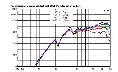

Jamesblond schreef:
Focal is volgens mij ook geen kinderachtig spul! :rock:
Zullen we het maar niet over de tweeters hebben, daar zijn de meningen over verdeelt.
Sommige vinden ze nogal eens scherp, of zelf pijnlijk wat ik heb gehoord/gelezen.
Het leuke is, dat het opbreken, membraam resonantie bij +- 19 á 20khz een klein piekje/bultje is, en zeer snel uitsterft.
Heel veel andere metaal dome's uit die tijd zijn vele malen erger, flinke brede piek lange uitsterf tijd.
Ik weet van eerste hand dat men mij zei dat de focal tweeter te scherp was maar zelf naar een ander merk metal dome luisterde.
Het zit na mijn oordeel bij sommige dan ook tussen de oren.

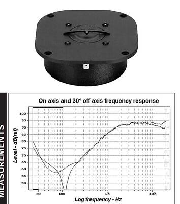

FR_Aad schreef:
Op deze tweeters zat een aardige laag stof :mrgreen:
:mrgreen: :mrgreen:
Nog mooier is dat de woofers van Focal zijn en de tweeters van Dynaudio. Niks metal dome, gewoon soft dome.
En dat fabelachtige imago dat ze hebben valt ook wel mee. Een AMT'tje van €49 doet bijna hetzelfde tegenwoordig :lol:
Bijna :mrgreen:
Iemand zegt over de tweeter.
Heb het idee dat er enorme productiespreidingen zijn. Ik zou voor de zekerheid beide tweets eens meten.
Maar ik zal echt niet zeggen dat ze verkeerd klinken, voor €49,- zal dat best erg goed kunnen zijn.
Voor €49,- een AMT kon men vroeger alleen over dromen.
