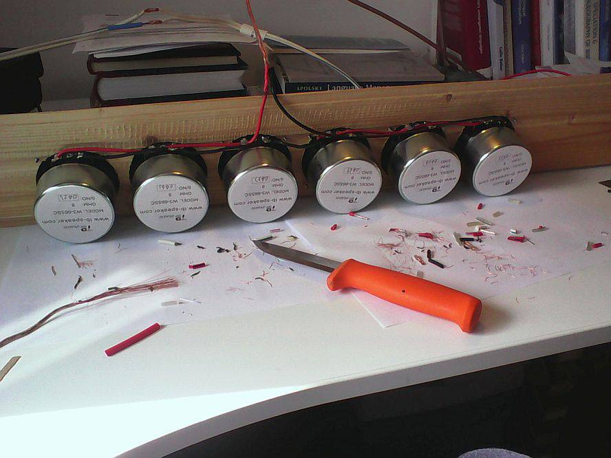

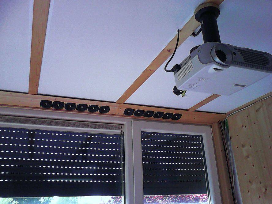

vandaag weer wat gedaan aan de zolder: surroundbackspeakers ingebouwd. het probleem voor de achterspeakers is het openslaande raam, waadoor de gewone surrounds *) wat verder naar voren hangen dan gewenst. om dat te compenseren heb ik dus een recht achter de luisterplek (boven t raam) nu dit:
dat zijn 2 maal 6 stuks 8cm polyprop breedbandertjes (restpartijtje ex-Logitech afgeschermde Tangbands)
ik heb t nog niet aangesloten op de set, komt van t WE wel. maar wel een fijn gevoel, zo na 2 jaar eindelijk weer wat audio geklust
met dank aan Bart_M voor t idee.
*) deze, maar dan ondersteboven:
aan de muur 1cm voor waar het openslaande raam komt

Mooi opgelost! Maar de surrounds komen er dus wel, iets naar voren ivm het raam, hoe ga je dit aansluiten? Die speakers boven het raam bedoel ik dan?
- Henkjan
- Berichten: 33819
Re: her-inrichten luisterruimte/bios
ik moet dat ff uitzoeken hoe mn AVR receiver (of DVD speler) dat oplost, als die ze 'vanzelf' aanstuurt vanuit de decoder dan laat ik t uiteraard daar aan over, als niet dan zet ik ze gewoon samen met de gewone surrounds (die er al hangen), spittertje vanaf de pre-out en een eigen amp (beide op de zelfde amp lijkt me niet goed gaan qua impedantie)Barry2001 schreef:Mooi opgelost! Maar de surrounds komen er dus wel, iets naar voren ivm het raam, hoe ga je dit aansluiten? Die speakers boven het raam bedoel ik dan?

Net ff met wat muziek getest. Tonaal klopt t niet helemaal maar zeker stemmen maar ook instrumenten zijn super realistisch. Laag komt er niet uit, een basdrum klinkt als een kartonnen doos maar daar zijn ze ook niet voor bedoeld.
Morgen eerst maar de bedrading nalopen want een van de twee heeft +&- omgewisseld zitten. En dan maar eens met film gaan testen, ik heb nog een dvd met een 6.1 track (B&W demo dvd)
