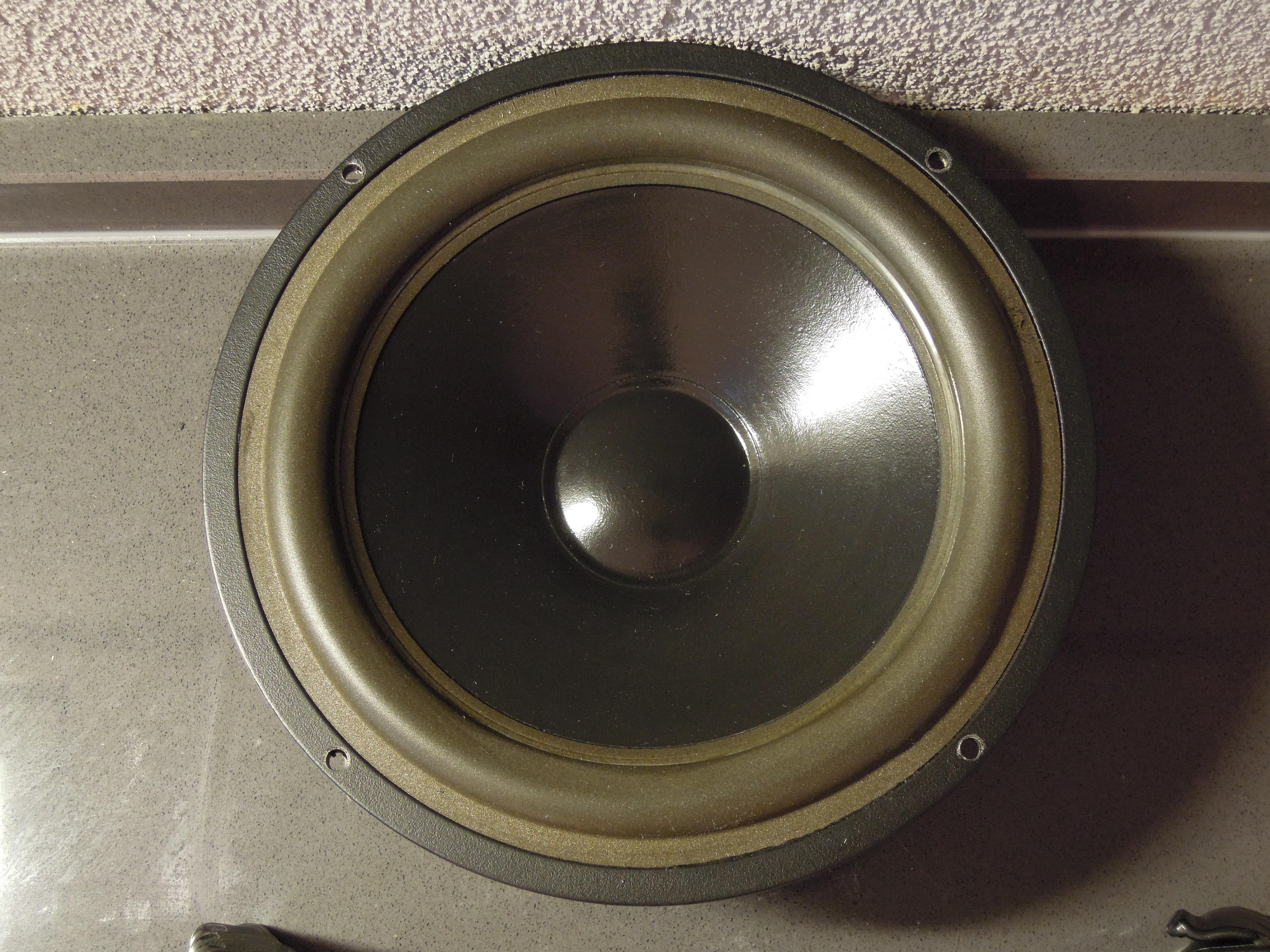

Ik heb inmiddels e-mail contact met Audiofriends en ga daar de foamringen bestellen. Hierbij alvast wat foto's. Bij het verwijderen van de lijm op de papieren conus is een soort smeerlaag van lijm ontstaan. Met welk oplosmiddel kan ik dit het beste verwijderen. Tot nu toe heb ik alcohol 80% gebruikt.
edit: ik heb het idee dat de alcohol de toplaag van de conus wat verweekt/plakkerig maakt.

Re: Translator Impact 30 restaureren
Geplaatst: vr 22 feb 2013, 17:51
door wouter
ziet er goed uit, en ja de conus schoonhouden is wel een must. Dit krijg je heel misschien met aceton op een doekje nog weg. Maar ik zou daar terughoudend mee zijn. Een eerste keertje maak je gewoon foutjes.
Lijm straks eerst de rand van de conus in - vlot werken. Daarna de foamrand (droogt sneller)
ik pak een batterij en verbind + met de - van de woofer en vice versa, zodat de conus omlaag gaat. Dan de foamrand goedleggen en + en - omdraaien, krijg je een mooie goed geplaatste eerste centreeractie van de conus zelf ;-)
Dan voorzichtig de foamrand lichtjes vastdrukken, zoals je ook wielen en spaken vast zet - overstaande delen
Na drogen kun je de buitenlip doen, met plus op plus blijft de conus + rand mooi omhoog staan tijden het inlijmen (ik begin met de korf)
