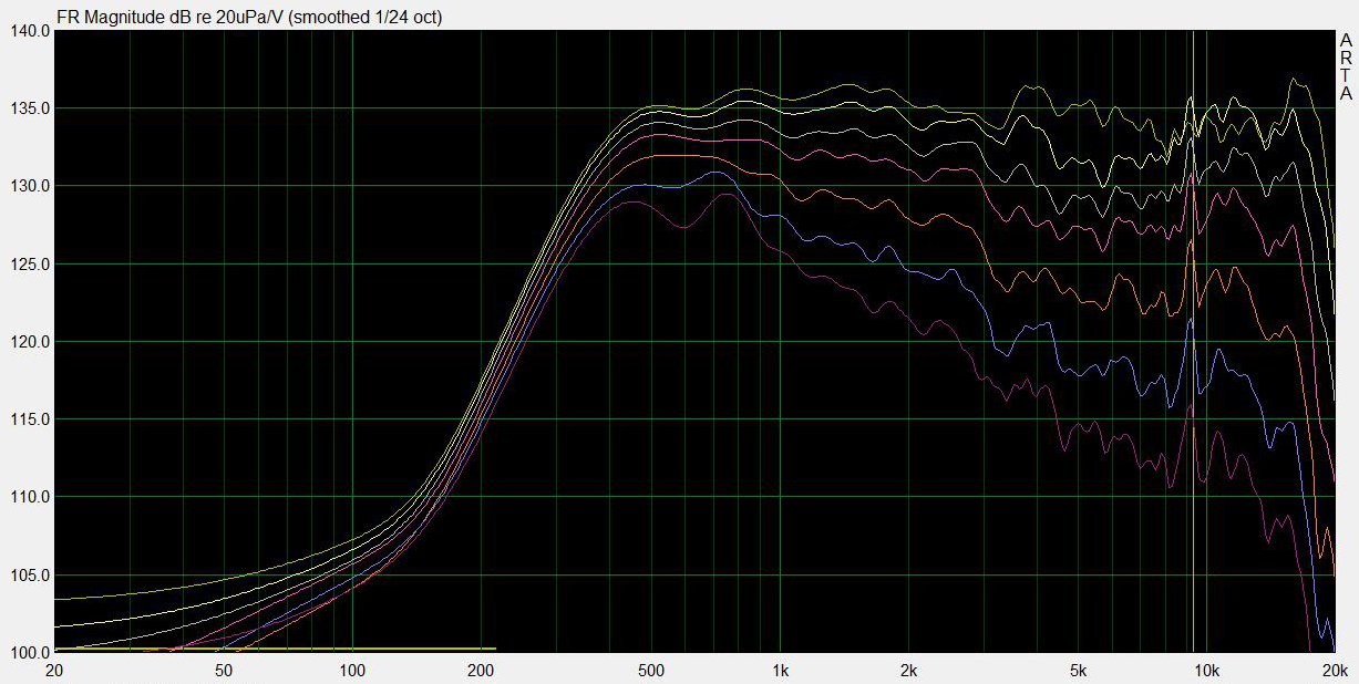

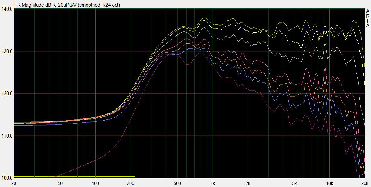

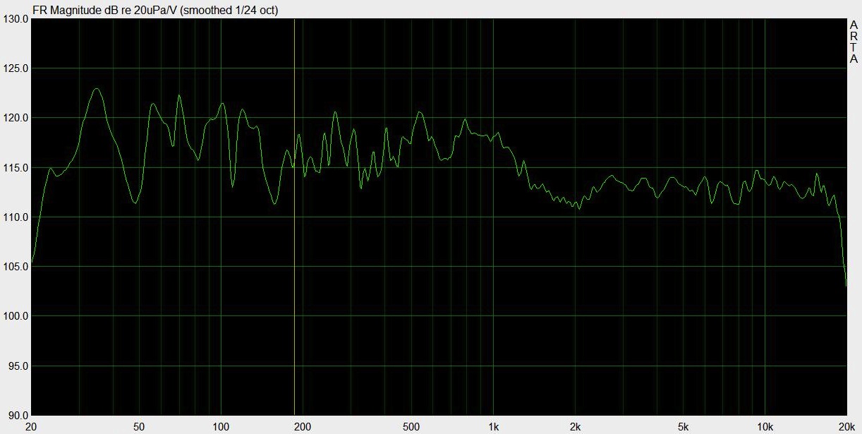

De metingen van gisteren...
Het laag is nog niet precies zo vlak als ik het zou willen, maar binnenkort komen er twee extra subwoofers waarmee het geheel hopelijk wat homogener te maken valt.

Het lijkt me dat het niveauverschil tussen sub-1k en erboven ook nog aanpak vraagt.Koen K schreef:Het laag is nog niet precies zo vlak als ik het zou willen, maar binnenkort komen er twee extra subwoofers waarmee het geheel hopelijk wat homogener te maken valt.
Re: DBm (Dicke Bertha monitor) met Beyma, BMS en CSS
Ik denk dat het spatial average daar een wat vertekend beeld van geeft, wellicht door het bundelen van de tweeters? In de metingen van de speakers on axis en op kleine hoeken zie je er niet echt iets van terug - op de luisterplek zelf klinkt het ook niet alsof er te weinig output is boven de 1k. Dat snap ik dus niet zo goed...
Wat vooral vreemd is, is dat de dispersie metingen aangeven dat de power respons geleidelijk zou moeten aflopen, terwijl de average een stapfunctie bij 1kHz toont.

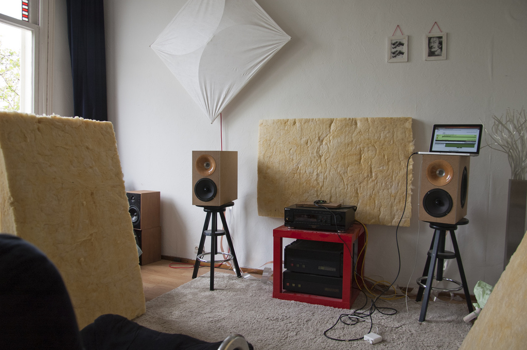

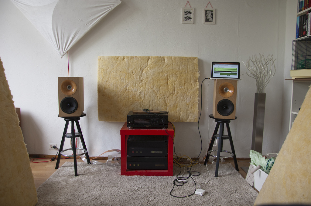

Ik heb de gelegenheid maar aangegrepen en een geluidskaart / microfoonversterker besteld... Dan kan ik wat regelmatiger metingen maken.
Verder ben ik zojuist even langs de Gamma gereden en hangen er nu vier tamelijk kloeke stukken glaswol op de (volgens mij) voornaamste reflectiepunten. Scheelt best wel wat qua scherpte van het middengebied en ook de plaatsing is er duidelijk op vooruit gegaan. Nu nog een manier vinden om het een beetje esthetisch verantwoord te krijgen

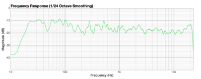

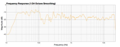

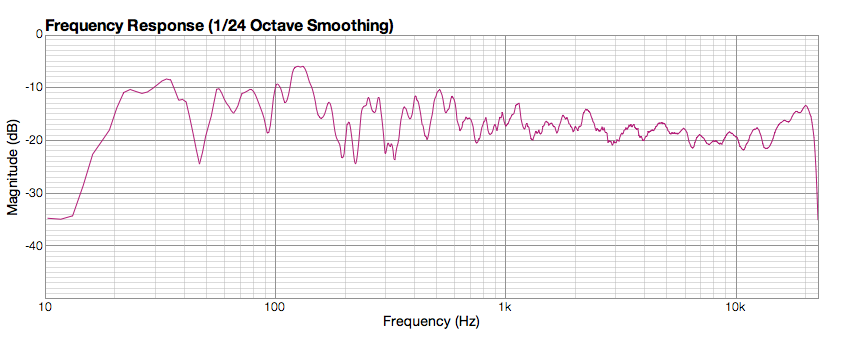

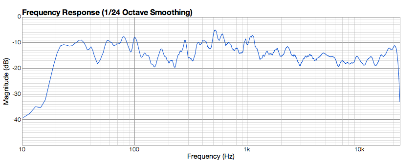

Inmiddels heb ik een compleet meetsetje ter beschikking
Bovendien heb ik zojuist een mooi meetprogrammaatje gevonden voor OSX, FuzzMeasure genaamd. Dat lijkt wel lekker te werken, in tegenstelling tot REW.
Dit is een vlot metinkje op de luisterplek (rood = links, groen = rechts) met de stukken glaswol op hun plaats. Ik had nog even geen tijd en zin om fatsoenlijk te meten, maar dit lijkt gehoormatig wel een kloppend plaatje op te leveren.

Idd. mooi pakket. Nou nog betaalbare en goede simulatiesoftware voor OSX...Koen K schreef:Bovendien heb ik zojuist een mooi meetprogrammaatje gevonden voor OSX, FuzzMeasure genaamd.
Meting ziet er trouwens beter uit. Die ca. +7dB naar 20kHz is wss. je microfoon.
Mooie meting, ik zie dat jij net als bij mij het laag onder 100Hz wat sterker hebt afgesteld. Dat klinkt gewoon beter.Koen K schreef:Inmiddels heb ik een compleet meetsetje ter beschikkingBovendien heb ik zojuist een mooi meetprogrammaatje gevonden voor OSX, FuzzMeasure genaamd. Dat lijkt wel lekker te werken, in tegenstelling tot REW.
Boven 1kHz vind ik het nog wat te onregelmatig en je ziet hetzelfde gedrag links en rechts dus het middelt niet uit. Wellicht nog wat onaangename reflecties die gedempt moeten worden. Zit die demping midden achter de speakers wel goed? Even kijken of daadwerkelijk de eerste reflecties worden aangepakt. Ik heb daarvoor twee separate panelen aan weerszijden van het midden.
Ja, de OSX-gebruikers zijn een beetje onderbedeeld wat dat betreft... Maar BoxSim heb ik inmiddels goed aan de praat, dus het is geen probleem meer.markbakk schreef:Idd. mooi pakket. Nou nog betaalbare en goede simulatiesoftware voor OSX...![]()
Ik vermoed wel dat de +7 dB mijn speakers zijn: de on axis response van mijn speakers laat ook eenn piek bij 20 kHz zien en het kalibratierapport van de microfoon niet
Klopt. Een beetje extra laag vind ik prettig, maar hoe veel precies is nog onderwerp van experimentjesjeroen_d schreef:Mooie meting, ik zie dat jij net als bij mij het laag onder 100Hz wat sterker hebt afgesteld. Dat klinkt gewoon beter.
Wellicht ging er inderdaad het een en ander langs. Ik heb nog een beetje geschoven en het paneel (het is wel een vrij breed exemplaar) dichter achter de luisterplek gezet. Vervolgens nog wat metingen (elk van de speakers op drie verschillende plekken gemeten, dus zes in totaal) gedaan om te kijken hoe het zich ruimtelijk uitmiddelt. En uiteraard meteen een beetje geklooid met de MiniDSP.Boven 1kHz vind ik het nog wat te onregelmatig en je ziet hetzelfde gedrag links en rechts dus het middelt niet uit. Wellicht nog wat onaangename reflecties die gedempt moeten worden. Zit die demping midden achter de speakers wel goed? Even kijken of daadwerkelijk de eerste reflecties worden aangepakt. Ik heb daarvoor twee separate panelen aan weerszijden van het midden.
Nu eerst weer even luisteren, als ik vandaag tijd heb.
Hallo Koen,
Jeroen vraagt zich af of de dempingsmatten wel goed staan. Ik denk dat hij gelijk heeft. Ik had zelf, net als jij, een opstelling met demping achter de speakers en twee naast de speakers. Ik had echter twee losse panelen (62 cm breed) achter de speakers staan; net iets naar binnen verschoven tov de speakers. Met een spiegeltje op het midden van de panelen net zo lang geschoven tot ik de achterkant van de speakers in de spiegel zag vanaf mijn luisterplek. Dat blijkt hoorbaar vrij precies te moeten. Dezelfde truc met de panelen aan de zijkanten gedaan. Dan komen ze vrij dicht bij de speakers te staan en niet zoals bij jou, vrij dicht bij de luisterplek.
Overigens heb ik de panelen de laatste tijd allemaal achter de speakers staan. Breed dempend front (eh achterkant) dus.
Groet,
Leobus
Groet,
Leobus
Ah, dat heb ik dus niet goed gelezen...
Ik had begrepen dat het over het paneel áchter de luisterplek ging
Ik ga het eens proberen!
