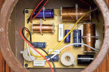

Het geluid is niet zo dik als de KEF s, ± de consistentie lijkt op een Poolse vrouw heeft du¿o adem met een sterke basis.
Het zal wel :think: :think: .
Re: Luidsprekers ontmaskerd !
Die Polen schroeven de boel tenminste nog open en maken zowaar ook nog een meting. Moet je bij veel hifi-pers maar geloven allemaal.
[Edit] zo kom je ook erachter dat je tweet uit fase staat... :lagge:

Jeetje, wat een draak! Die tweeter resoneert ook lekker.
Denk dat de Poolse recensent het bij het rechte eind heeft: dit kan wel eens een diffractiepiekje zijn.
Overigens: zo'n forse kast en dan de zaak afstemmen op 40Hz, hoezo lekker populair afstemmen?

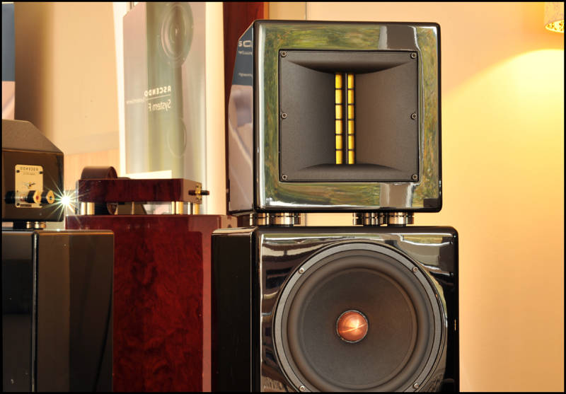

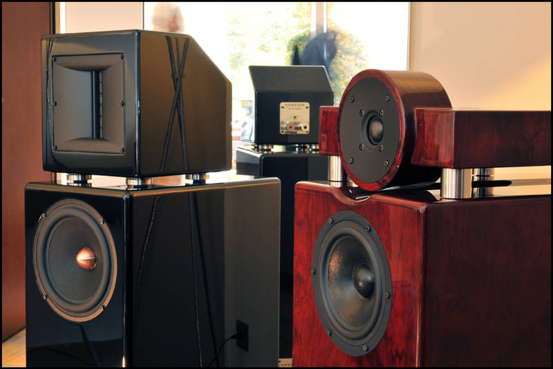

Iemand een idee ??
Het is de vraag van een vriend van mij hij was benieuwd op welk prijsniveau deze units zitten .
Ik herken er wel iets van Morel en Seas in maar welke :think:
Berichten: 4595
Bericht door Zweitse »
De tweeter in de bruine kast is de Scanspeak D2905-990000, de ander lijkt mij de HiVi research RT2H
Scanspeak
HiVi Research
De mid/bas zouden een Seas en Vifa unit kunnen zijn.
Scanspeak
HiVi Research
Vifa
Dat lijkt er inderdaad heel sterk op .
Bedankt voor de moeite :goedzo:
Die mid met koperkleurige faseplug is geen Seas. Mij lijkt het iets uit China, custom product.

Als ik wat beter naar de rand kijk zou het ook nog wel eens een ScanSpeak kunnen zijn.

Ascendo gebruikt de Seas Excel units met papieren conussen in de vroegere modellen dus dat zal hier niet anders zijn. De korf is van het oude excel model.
rikpost
Berichten: 2487
Locatie: Heinenoord
Bericht door rikpost »
Misschien dat Seas ook nog wat specifieke mods doet op aanvraag ?
Audio Technology doet dat natuurlijk ook wel .
Wellicht dat er zo wat verschillen ontstaan ?
Berichten: 17579
Dat klopt.
Scan-speak doet dat ook.
