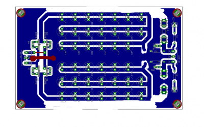

Ik heb Sander zijn tips zoveel mogelijk proberen uit te voeren.
17-09-02-2011.pdf
(40.91 KiB) 117 keer gedownload
17-09-02-2011 Layout .pdf
(77.69 KiB) 79 keer gedownload
Beter zo?

Zekeringen als laatste, anders hebben de bleederweerstanden etc. weinig effect als de zekering eruit gaat. Voor de rest heb ik even gekliederd met Paint.
Voeding Ray
Voeding Ray

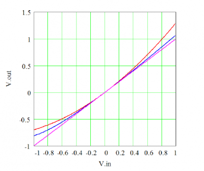

Het is niet alleen de ESR, staar je daar niet blind op. D'r zijn legio andere zaken die er spelen, verliesfactor bij een elektrolytische condensator is ook frequentieafhankelijk om over zelfinductie, etc. etc. maar niet te spreken. Nogmaals, de condensator zit in de tegenkoppellus, niet alleen fysiek maar ook mathematisch, dit betekent dat er een niet-lineare term bijkomt in de lus, bijvoorbeeld een tweede orde functie:
Niet linear terugkoppellus
Het resultaat is een transferfunctie met een wortel erin, zodat deze (rode lijn) afwijkt van de transferfunctie zonder deze niet-lineaire term (blauw).
Transferfunctie
Transferfunctie

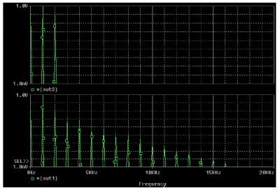

Als we dat vertalen naar een vervormingsspectrum en vergelijken met de tegenkoppellus zonder de niet lineaire term erin volgt:
Harmonischen transferfunctie
Et voila, in de tweede plot met de niet lineaire term in de terugkoppellus komt er een hele berg even en oneven harmonischen bij, kortom, géén condensator in de terugkoppellus als je graag een HiFi versterker wilt bouwen.
