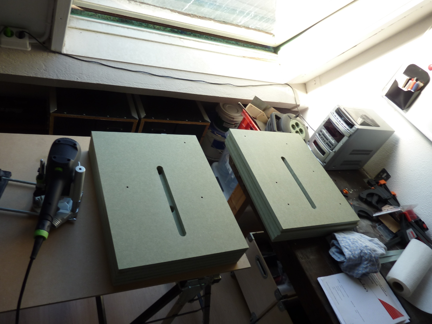

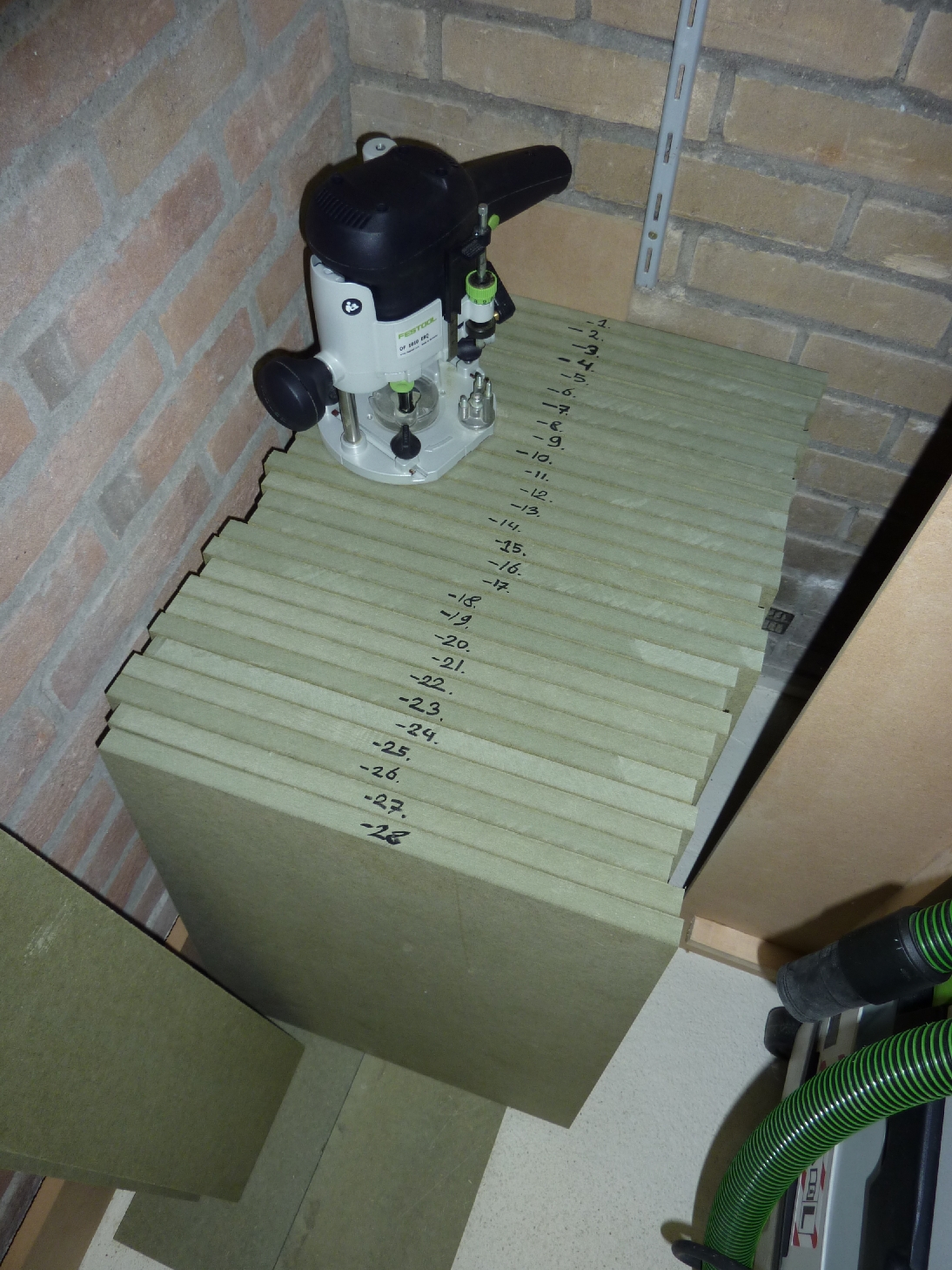

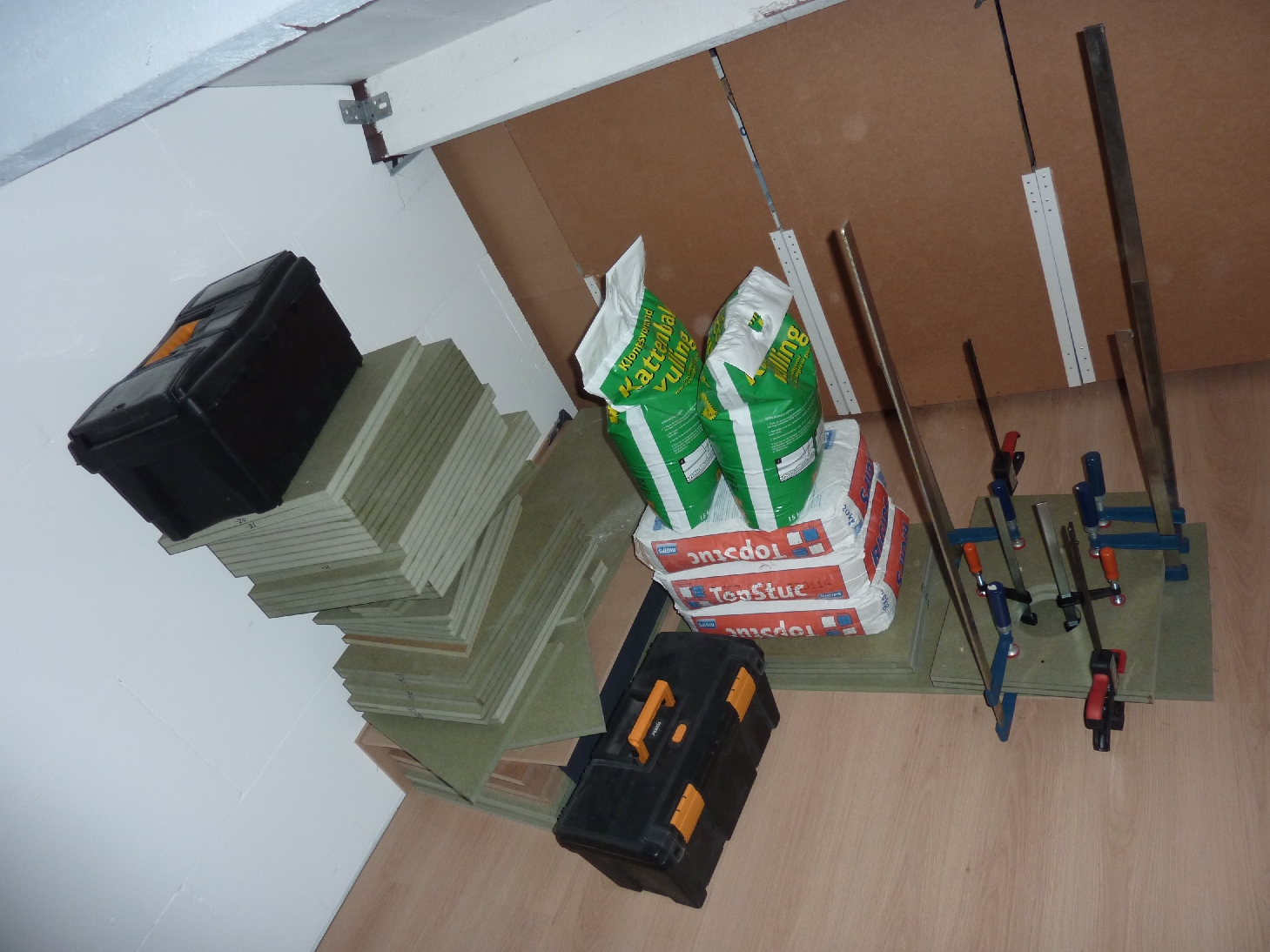

Zoals beloofd.....en omdat 1 ploatie meer zegt dan duuzend woorden :lol:
Men nemen een hele hoop planken, keurig met een mal op maat gefreesd. 28 plakken in totaal.

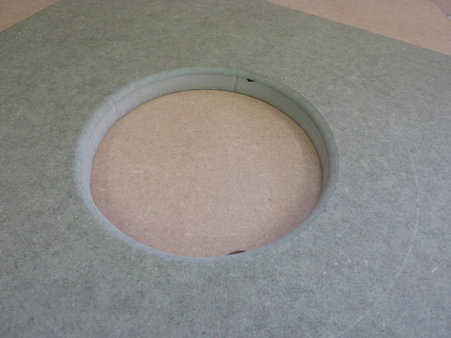

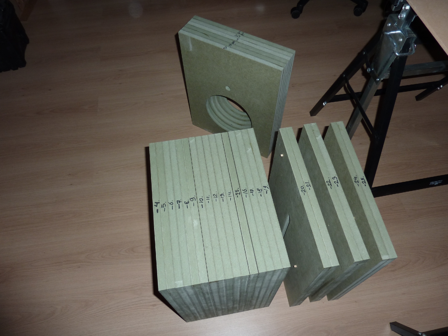

Dan zorg je dat je alle benodigde uitsparingen gaat maken.

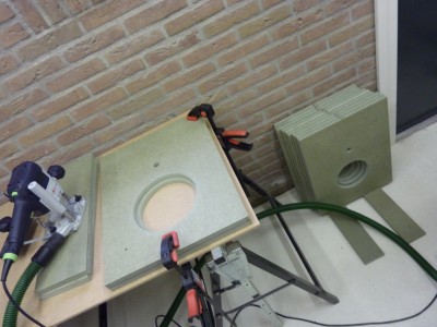

Dit is een foto van het afronden met een 5mm radius
Met een 6 mm freesje deuvelgaatjes maken. Je ziet hier plaat 20 en 21 waar de kabeldoorvoer zichtbaar is.
Daarna moeten alle platen verlijmd worden tot de topkast in 4 delen is. Zo is de boel handelbaar en is het makkelijker kabels doorvoeren
Hier een voorbeeldje van een aantal planken al verlijmd tot segmenten.

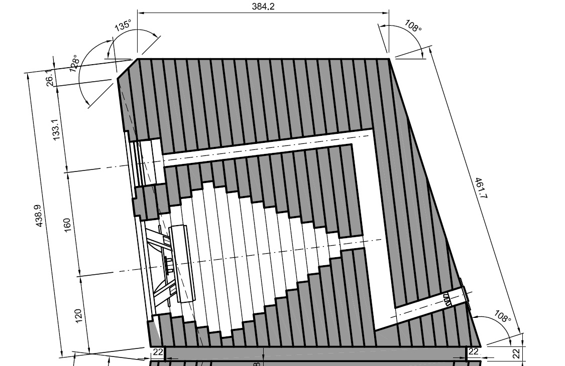

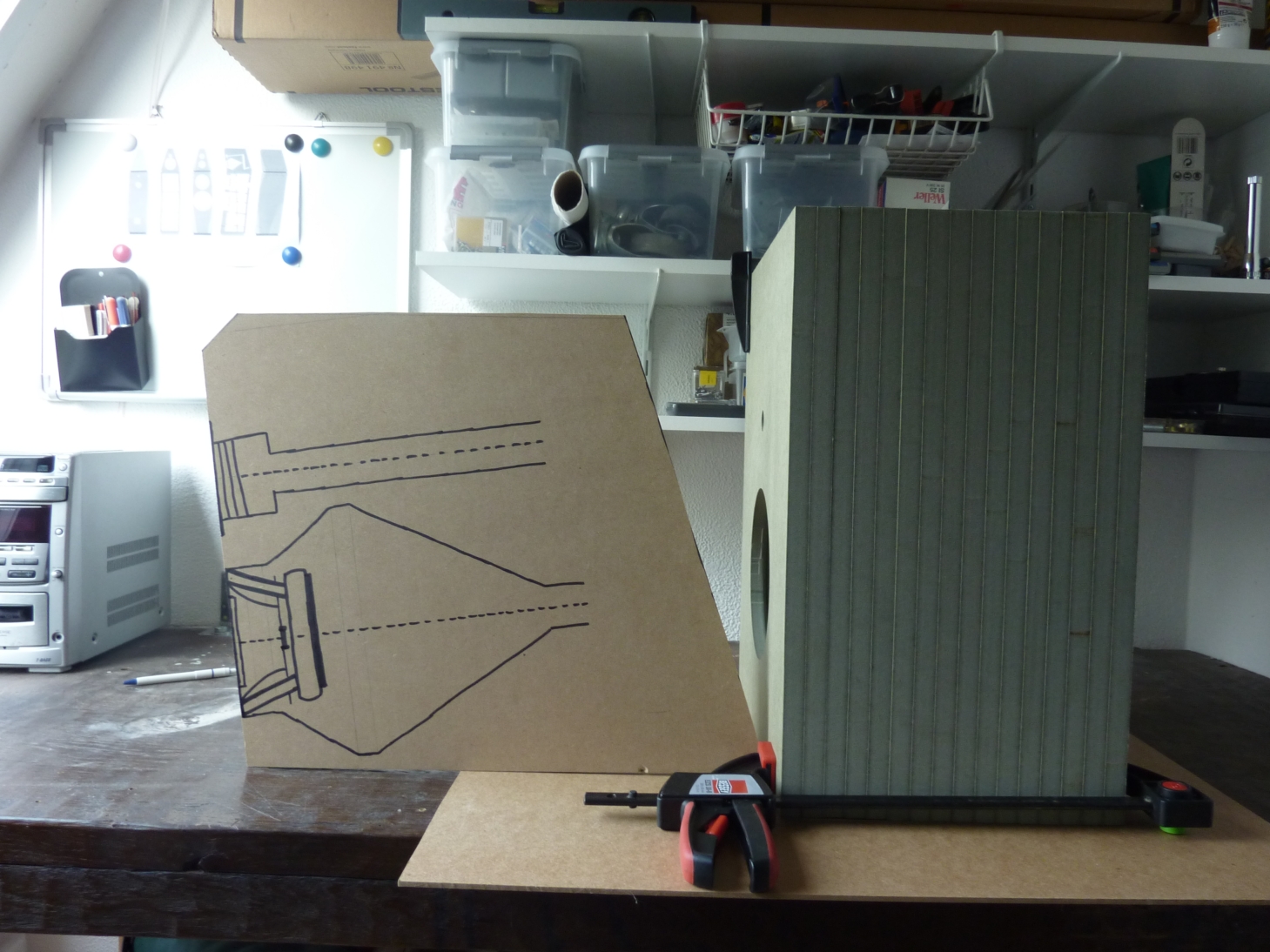

Hier een uitvergroot plaatje van de topkast:
Hiervoor heb ik een schets gemaakt op 6mm MDF

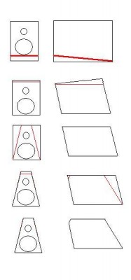

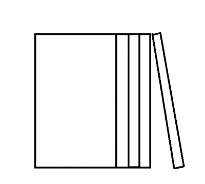

Is het niet makkelijker om de achterste plaat wat meer te kantelen zodat je de laatste platen niet onder een hele grote hoek hoeft af te zagen? Boven en onder corrigeer je hem dan, zodat hij mooi aansluit..
Re: [longterm] Galactica's MKII. The MechanicalAnimal Edition
ik denk dat heel apart op z`n plek is! :mrgreen:
MechanicalAnimal
Berichten: 3260
Locatie: Apeldoorn
m.i. niet, want dan moet ik tussen de plaat die rechtopstaat en de gekantelde plaat weer driehoekjes zagen om de boel op te vullen. Dat is net zoveel, zo niet meer werk, dan in een paar gangen met de frees eroverheen.
jij bedoelt dit?:

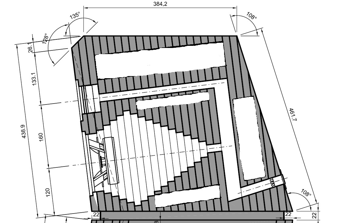

Gelukkig is het volume van de midwoofer al gedempt door de kegelvorm en ik heb zelfs nog de uitfrezingen voorzien van een kleine 5mm radius.
Maar ik kan nog even kijken of ik toch nog iets met lood/bitumen/zand kan gaan doen. Wat zou je hiervan denken, uitsparingen door de kast heen met een 25-32 mm speedboor en dan vullen met 1 van bovenstaande.
Ik schat zo in dat de topkasten zo'n 50 kilo per stuk gaan wegen, maar zoals je zegt bestaat deze alleen uit massieve planken met de benodigde uitsparingen voor de units en het volume.
Montana: zijn er vuistregels mbt tot bitumen/lood en de locatie hiervan in een dergelijke topkast?

Jah er zijn wel verhoudingen voor.. Ik heb in mijn hoofd zitten dat het 8mm mdf/4mm bitumen/8mm mdf/4 mm bitumen etc is. Er liep ergens een topic van MartijnM over dat onderwerp. Bitumen werkt nog beter dan lood, omdat gewicht niet alles is. Je zou misschien ook op bepaalde plaatsen van de platen met een frees een ingefreesde ruimte kunnen geven van 10-11 mm diep. Dan hou je 18-10=8mm (als je platen 18mm zijn) mdf over op dat punt en de ruimte kan je vullen met 2 lagen van 4,5 of 5 mm bitumen. Dan heb je een extreme sandwich van steeds 10mm bitumen op 8mm mdf. Met wat ontwerpen kan je dan best veel demping krijgen. Elke plaat kan je dan willekeurig op plekken van bitumen voorzien, bijv op de plaatsen die jij nu aangeeft..
Heb je al eens gevoeld aan de topkast van deze speaker? Misschien is het helemaal niet nodig..
MechanicalAnimal
Berichten: 3260
Locatie: Apeldoorn
Juist, een echte sandwichconstructie zorgt dus voor het opbreken van een geluidsgolf.
Het op diverse plekken vullen van ruimten zoals in mijn schets met dempend materiaal zal mijn inziens minder demping geven omdat op andere plekken geluidsgolven door de massief verlijmde platen zich gewoon kunnen voortplanten.
Zie ik dat goed?
Ik had tijdens de luistersessie nou niet het idee dat ik die topkast voelde trillen trouwens. Ik zal Toto nog eens vragen of hij bij hoog volume ff aan handoplegging wil gaan doen :lol:

Ik ben verre van een expert, maar ik krijg toch niet de indruk dat dit een midkastje is waarbij je je zorgen moet maken over hinderlijke resonanties.

Het midhoog kastje zal waarschijnlijk vrij stijf zijn en trilt?? (nogmaals ik heb ze niet gehoord) bij hoge frequenties, omdat de resonanties getriggert worden door de frequenties weergegeven door de mid en tweeter. De laagkast zal bij de onderste woofer zo stijf mogelijk moeten zijn en bij de bovenste woofer krijg je waarschijnlijk een combinatie van stijf (bracing) met bitumen. Nu is dit allemaal natte vingerwerk, omdat ik het origineel niet gehoord heb. Misschien dat Tony nog wat kan zeggen over de laagkast, maar voor de midhoog kast kan je niet de fout ingaan door mechanisch te dempen met bitumen. De vraag is echter of het nodig is, maar liever hier moeite insteken dan in allerlei dure kabeltjes..

Als ik Tony zijn verhaal goed begrijp uit het bouwtopic van Toto:
"De middentoner behuizing is door de inwendige vorm al redelijk gedempt, als aanvulling wordt het geheel nog losjes gevuld (dus niet aangedrukt) met sythetisch wol. Dit is niet het standaard BAF of Sonofil spul, maar vergelijkbaar met iets als echt wol of watten met als voordeel dat het niet inzakt."
"Beide volumes van de baskasten worden gedempt met Intertechnik Damping-30. Drie hele platen hiervan worden gelijkmatig verdeeld over de in totaal vier volumes. Toen ik de kasten ontving waren de wanden van binnen al netjes bekleedt met 4mm loodbitumen."
Ik heb zelfs de uitsparingen nog een 5 mm radius meegegeven zoals onderstaande te zien is (deze is nog ongeschuurd btw).
Ik heb Toto en Geenius gemaild om ook hun visie te geven op het demping-verhaal :D .
