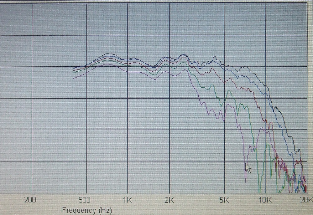

Het afstraalgedrag van de speaker staat al op pagina 1. Hieronder dat van de woofer, erg mooi. Geen supergladde respons, misschien dat de speaker daarom nog net niet de rust heeft van MOB3W. Dat kan ook ergens anders aan liggen, maar ik ben opgehouden me daar druk over te maken. Gewoon lekker bouwen en genieten!

Zoiets zou je toch gewoon in BD ofzo moeten ziet.jeroen_d schreef:Klopt, wat je ook doet, ik vond een Peerless altijd wat 'mat' klinken. De AL130 was een grote verbetering en dat kon ik niet uit de respons afleiden. Ik vermoed dat ons gehoor erg gevoelig is voor reeksen van materiaalresonanties met hoge Q die je niet in de metingen terugziet. Ook omdat hun amplitude niet hoog is. Maar het is speculeren en het kan autosuggestie zijn.
Een ander voorbeeld is de HDS152exl tov de oude HDS134. Qua respons zeer vergelijkbaar, maar de HDS134 geeft een warmer geluid.
Of ETC die Linkwtiz gebruikt?
Re: hulp bij filterontwerp
Nee, dat is het probleem nu juist. Je ziet wel verschillen, maar je weet niet welk verschil dat maakt, gehoormatig. Dan nog weet je niet zeker of dat is wat je hoort. Dan heb je nog het probleem dat die BD metingen niet voldoende resolutie hebben (en teveel ruis in de meting). En met die metingen van Linkwitz weet je niet of je op de juiste frequentie meet, dat zijn single frequency burst metingen. Laat staan dat je weet wat het plaatje gehoormatig zegt. Een reeks metingen op 400, 800 en 1600Hz zegt volgens mij nog helemaal niets.
