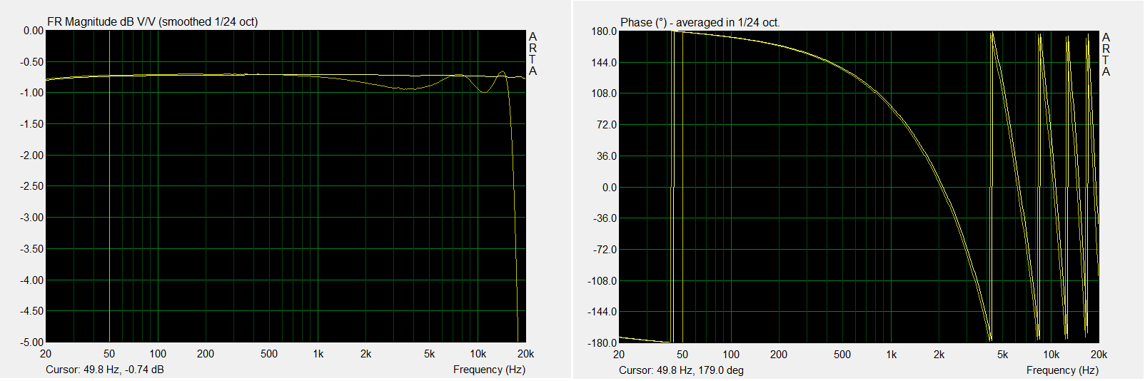

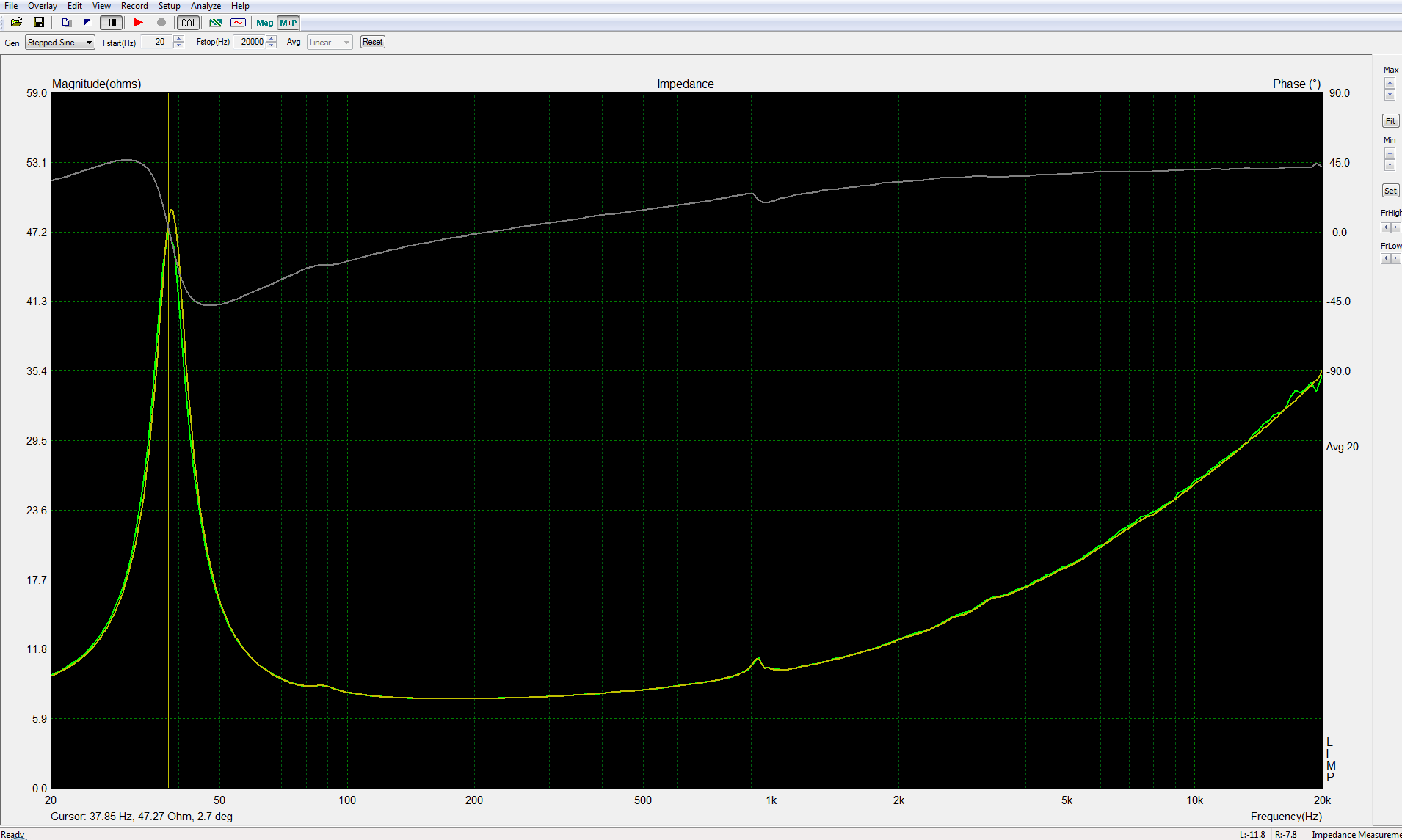

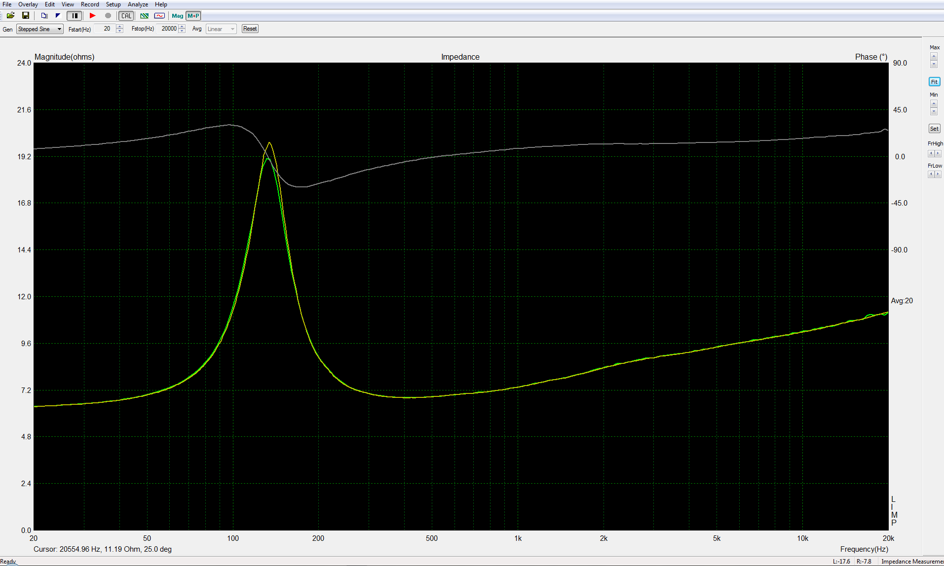

Even getest en alles werkt prima hier, calibratie is net voor het meten uitgevoerd.
De verschillen tussen noise & sinus meting zijn bij mij verwaarloosbaar, ik meet hooguit 0.5Hz verschil in Fs.
Meetsetup: Emu 1212M digitaal uit -> Philips FR975 receiver-> Meetbox -> Emu Tracker Pre in.
Voor de zekerheid heb ik even 2 verschillende drivers gepakt, een Monacor 8" midbass en Vifa 3" breedbander: Het is trouwens heel belangrijk dat de magneet goed vaststaat tijdens de meting.
Bij de SPW205 is bijvoorbeeld een heel klein bultje bij 90Hz te zien, veroorzaakt door het meetrillen van de magneet.
Deze verdwijnt wanneer ik hem in de hand houdt.

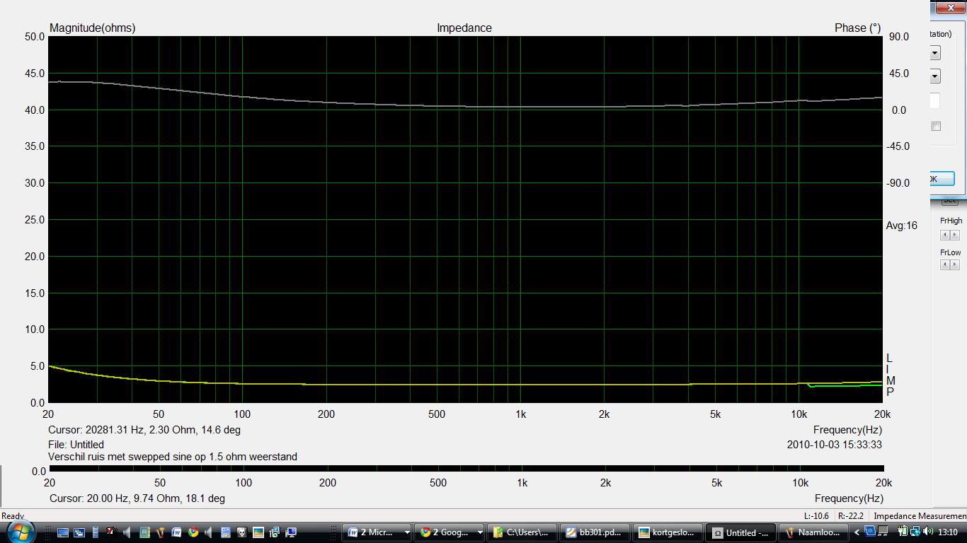

Dit is het resultaat met een 1.5 ohm weerstand. Hij geeft bij middenfrequenties zo'n 2.5 ohm aan. Bij kortsluiting geeft hij ook nog altijd ongeveer een dB aan, maar ook dan geen nette vlakke lijn.

Wbt die meet onnauwkeurigheid van de impedantie: Dat ligt niet aan ARTA maar aan de niet exact gelijke frequentie karakteristiek van beide kanalen van je AD converter in het laag. Afgezien van input elco's hebben veel AD covertertjes een ingebouwd high-pass om DC weg te werken.
<Edit>
Ah, zie dat je dat ook al bedacht
