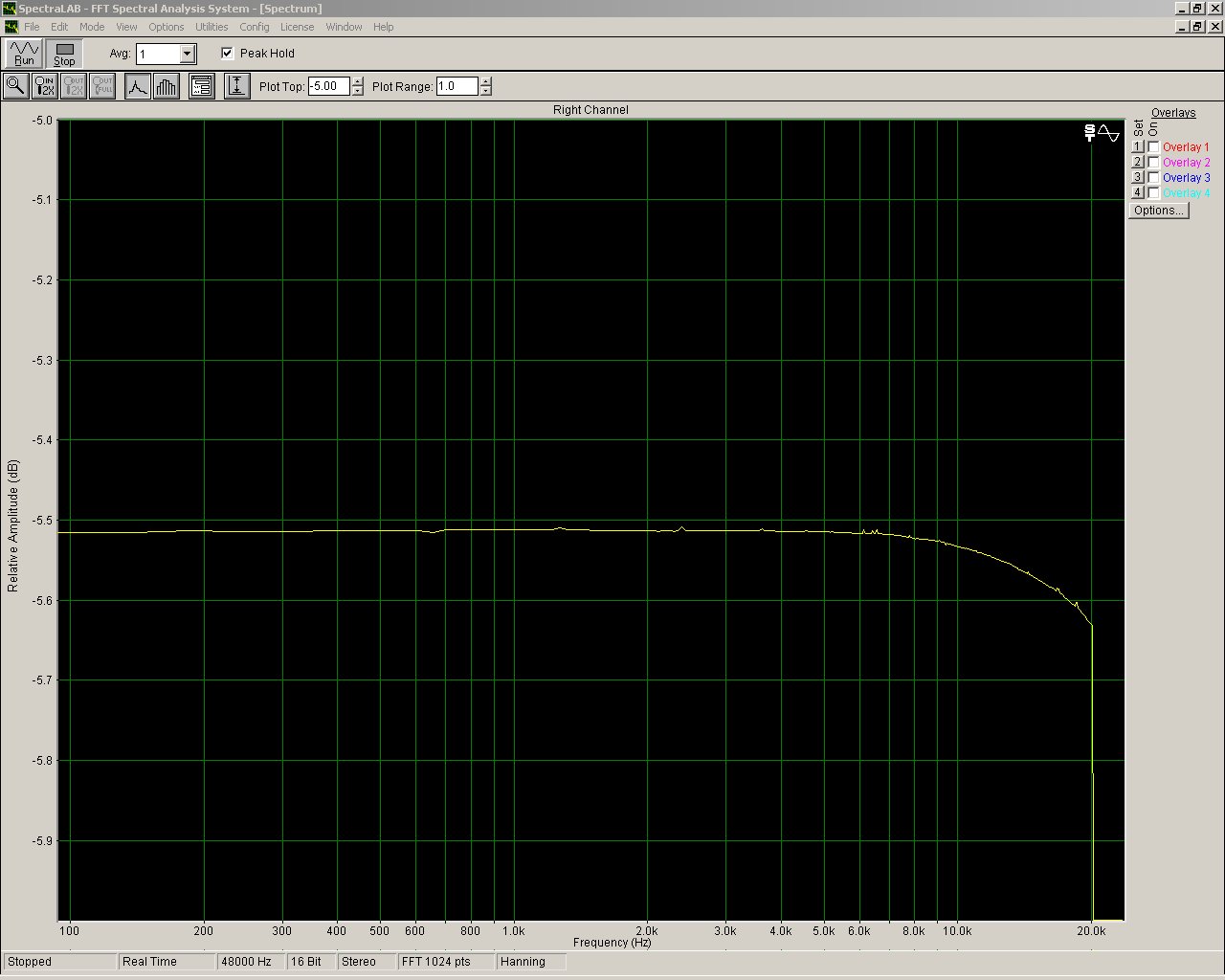

Ik heb even de proef op de som genomen en hiervoor een testsignaal gemaakt: een lineaire sweep van 10 Hz - 20 kHz van 5 minuten. Het uitgangssignaal van de CD-speler is gemeten met de spectrumanalyser ingesteld op "peak hold".
Bij meting bleek dat ik met deze file in het laag niet genoeg resolutie haalde dus met twee files gemeten: 10 Hz - 2 kHz en 100 Hz - 20 kHz.
Het resultaat is in onderstaande figuren weergegeven. De vertikale as is 1 dB. In het hoog is een een zeer geringe afval boven 6 kHz te zien van 0.1 dB.
Het verschil tussen links en rechts is 0.02 dB.
Jeroen, zou jij ook zo'n test kunnen doen?
Groeten,
Gerard

Wat voor een cd speler heb jij? Die van mij halen dit niet.
Groet,
Jacco

dekkersj schreef:
Gerard,
Groet,
Jacco
Jacco,
Ik gebruik een flink gemodificeerde Denon DCD-3000. Hierin heb ik het digitale filter, de DAC en het daarop volgende analoge deel vervangen door een PCM1798 DAC met iv-omzetters zoals in dit draadje aangegeven en een analoog filter op basis van een AD797.
Groeten,
Gerard

Dat verklaart een hoop vwb de frequentiekarakteristiek. Ik denk dat ik een test cd ga maken met 22 files daarop en iedere file is een zuivere sinus, te beginnen bij 1 kHz (en dan is track 22 dus 22 kHz). Maar ik ben ook geinteresseerd in die sweep van jou, al was het alleen maar om later een eerlijk vergelijk te kunnen doen. Heb je die sweep gemaakt in MatLab? Want dan kun je mij het script geven en dan maak ik die files opnieuw en stel ze beschikbaar.
Groet,
Jacco

GerardJ schreef:
Jacco,
Verklaar je nader.
Dat is een vrij moderne 8x oversampelde DAC met een passband ripple in sharp roll-off van 0,0002 dB. Daar verwacht ik veel van. De rest wat er achter komt kan er prima mee mee.
Vwb die files, die zal ik dan morgen runnen en de files beschikbaar maken.

Graag gedaan, zo kan ik hem zelf ook testen. Van mijn Philips cd recorder is het -0,1 dB punt 8,5 kHz. En -0,3 dB bij 15,5 kHz.
Groet,
Jacco
Berichten: 12870
Bij mij volgt ie de sync-functie en de 3de orde Besselfunctie van het laagdoorlaagtfilter. De afwijkingen van de rechte lijn van de TDA1541 liggen eerder in de hondersten dB's dan in tienden dB's.
Het vermoeden van jacco dat de klank van de TDA1541 door afwijkingen in amplitude/frequentiekarakteristiek komt kan terzijde worden geschoven.
Is dat met digitaal filter? Dus met oversampling.
Groet,
Jacco
Berichten: 12870
Nee, met non oversampling, anders had ik die afval van de sync functie niet (-3,2 dB op 20kHz). Maar zoals ik en Sander al hebben betoogd, de TDA1541 heeft een bepaald karakter dat herkenbaar is of je nu wel of niet oversampling toepast. Het geluid is overigens wel cleaner (en volgens mij neutraler) geworden door direct een klok van 2,82MHz aan te bieden aan de DAC, rechtstreeks afgeleid uit de Tentklok, samen met DEM reclocking. Dit haalt een stuk van de typische warmte weg, waarvan de TDA1541 zo bekend is. Gelukkig werd het geluid niet agressiever, eigenlijk alleen maar beter wat mij betreft.
