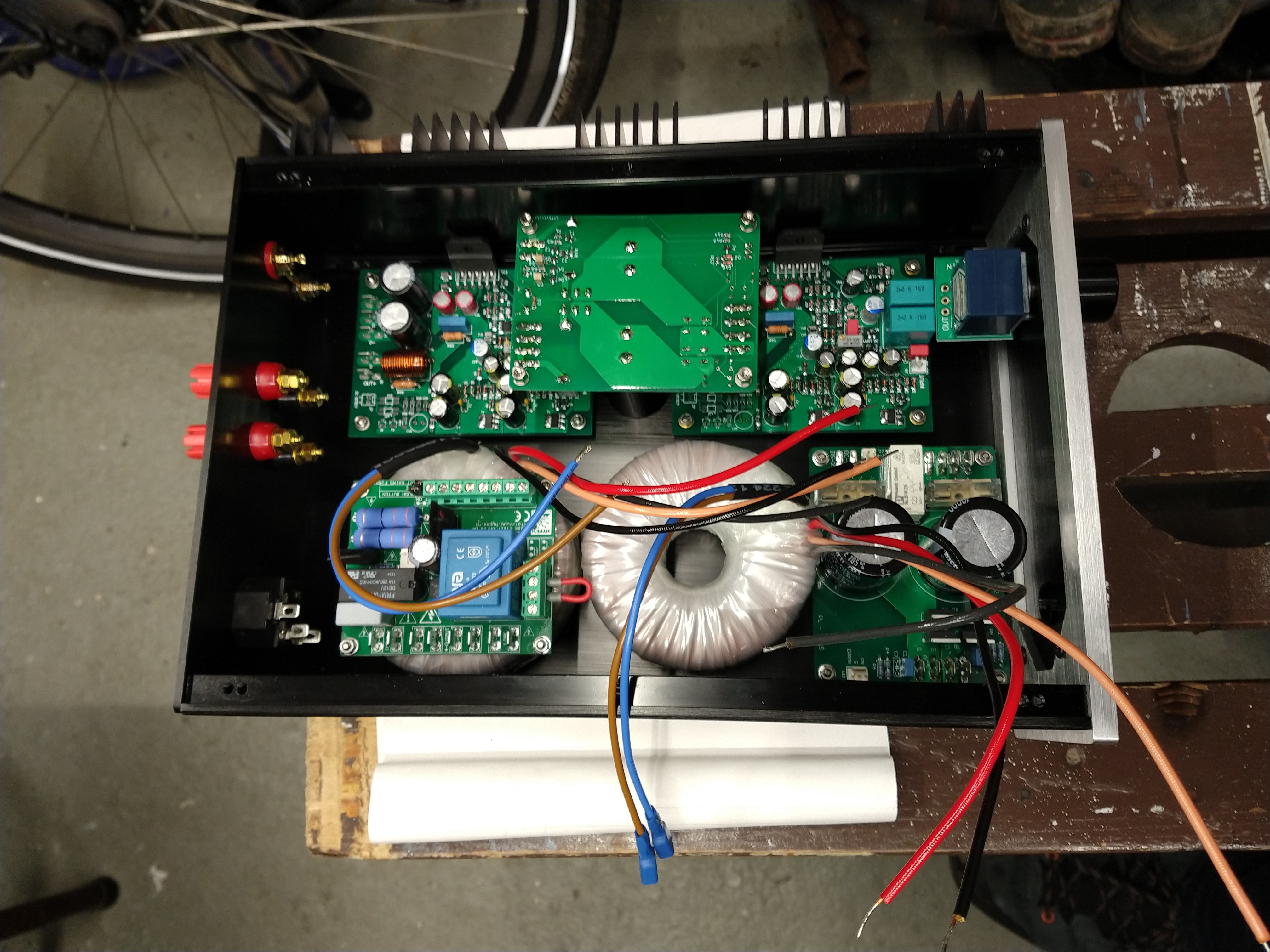

Binnenkort een CA op m'n werk neerzetten, zal een enkele analoge ingang zijn en dan als bron een mobiel dacje zoals de Ibasso DC02 ofzo. Vandaag in ieder geval de behuizing alvast besteld;

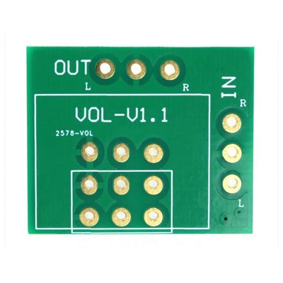

Aansluitbordje voor de ALPS volume regelaar
Verlengkit voor de ALPS volumeregelaar

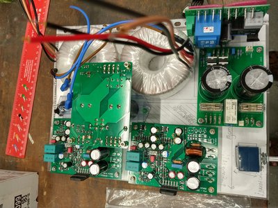

Even aan het passen en meten geweest, maar het wordt een uitdaging :rock:
Zit te denken om de voedingen op een verhoogje te zetten half over de versterkerprinten, want anders krijg ik het er niet in gefrommeld :lol: gelukkig is het kastje intern iets van 84mm hoog, dat bied hopelijk genoeg ruimte :-k
Berichten: 20401
Re: ZBA CA versterkers bouwen
Dat wordt hem dus niet [-(
Waarom wou ik ook al weer zo veel in zo'n klein doosje proppen :mrgreen: oh ze klinken zo fijn! En deze komt op m'n werk te staan en er gaan best wat kritische technici naar kijken / luisteren, dus hij moet ook nog netjes zijn!
De voeding op z'n kop komt op 2 stukken alu hoeklijn met voldoende afstand tot trafo en versterkerprint.
De Hypex print komt aan de zijwand met voldoende afstand tot de kast (niet die van nije dei) en eventueel nog isolatie er tussen. Ff wachten tot de behuizing er is en EOO nog wat benodigdheden levert :beer:

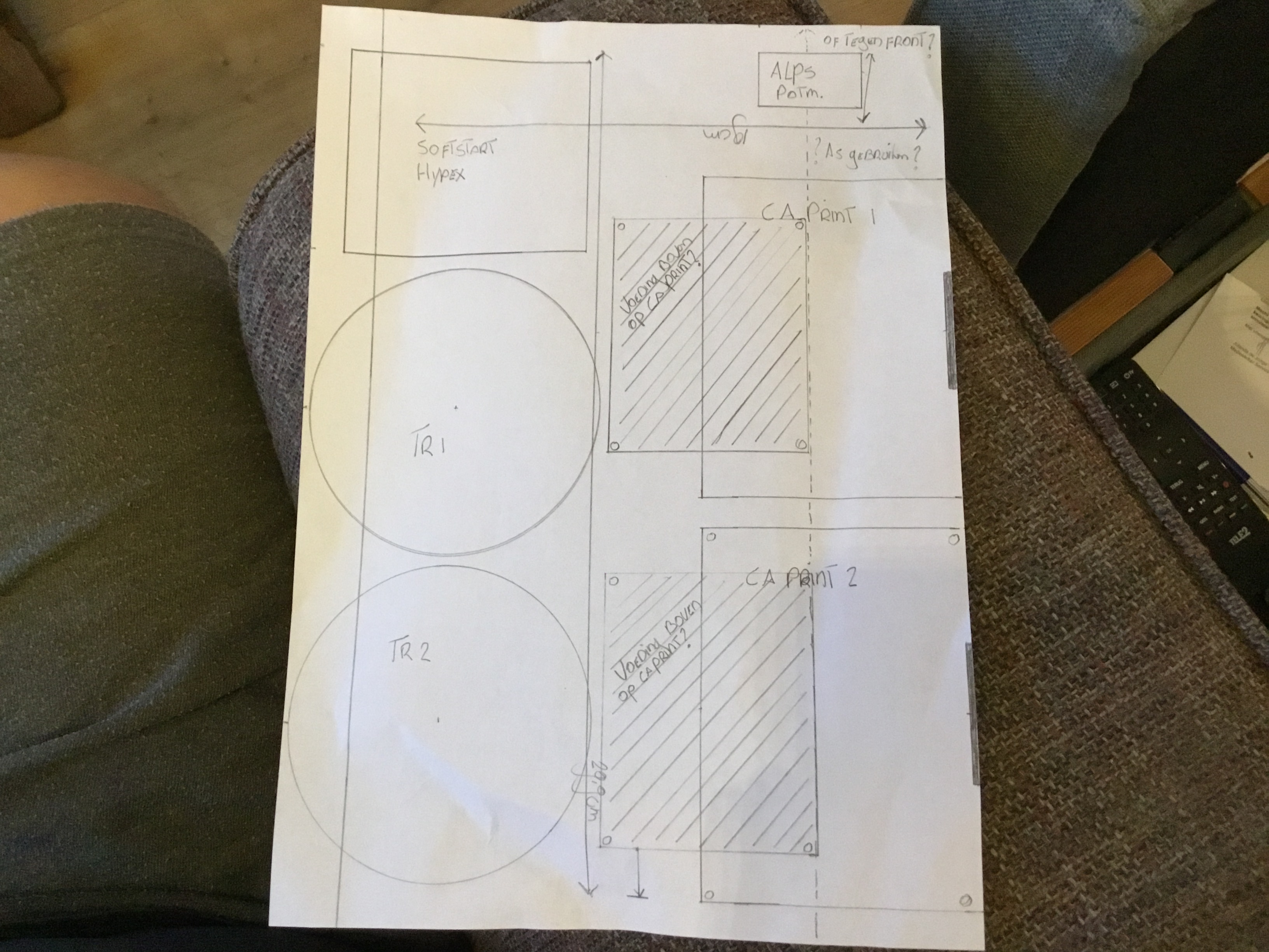

Audiophonics was snel! Spullen al binnen! En die kasten uit China zijn toch ook 2x mooier dan dat Modushop spul, zag het met de vorige al (die nu eigendom van Ton is) - ook China / Alie kast, maar dit is ook weer mooi en dik aluminium, netjes geanodiseerd en alles past.
Hst wordt een puzzel, maar het moet kunnen zo, de voeding boven de versterkers komt aan 2 stukjes aluminium hoeklijn te hangen, die aan het profiel in de zijkant worden bevestigd. Hij hangt dan centimeters weg van de versterkerprinten en niet dichterbij als bijvoorbeeld in mijn eindversterker. De potmeter achterin bij de ingang komt wel te vervallen want de as kan niet langs de op z'n kop hangende voeding. De Hypex kaku komt vlakbij de ingang op de achterste trafo, plaatje voor maken, moet geen probleem zijn. Door de ferme richel in de kast kom ik wel 10mm te kort ten opzichte van de zijwand, maar met een stuk railkoper of alu strip moet dat op te lossen zijn, beetje pasta ertussen zodat ie z'n warmte goed aan de zijwand kwijt kan en aan de buitenkant komen 2 snoepige profieltjes die ik bij EOO van de site afgeplukt heb O:)

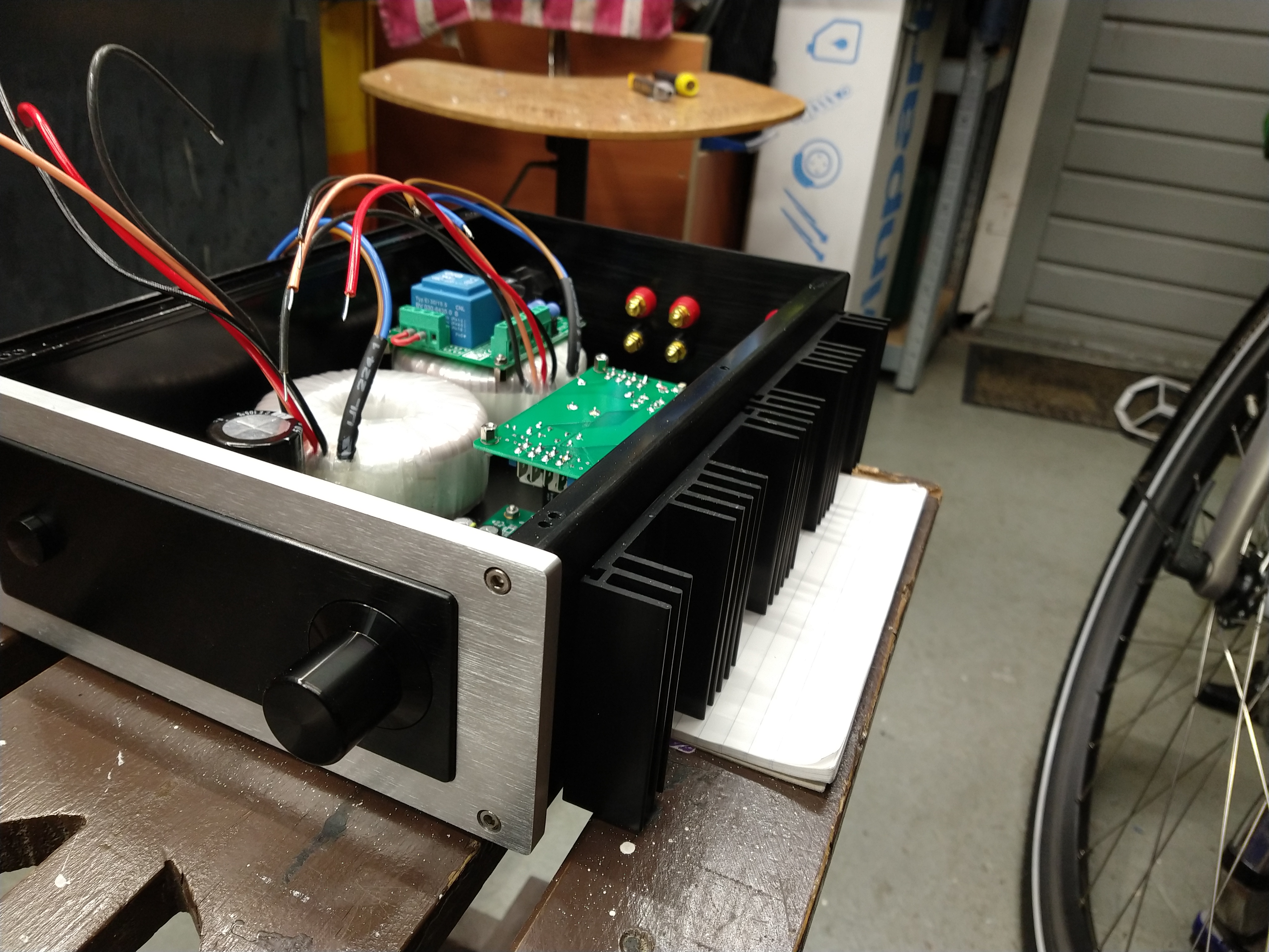

Kuch - dat is het dus wel, deksel past niet meer op de behuizing als ik netjes de kruipafstanden aan houd :( (spanningvoerende delen minimaal 5mm van kast en liefst nog isolatie ertussen)

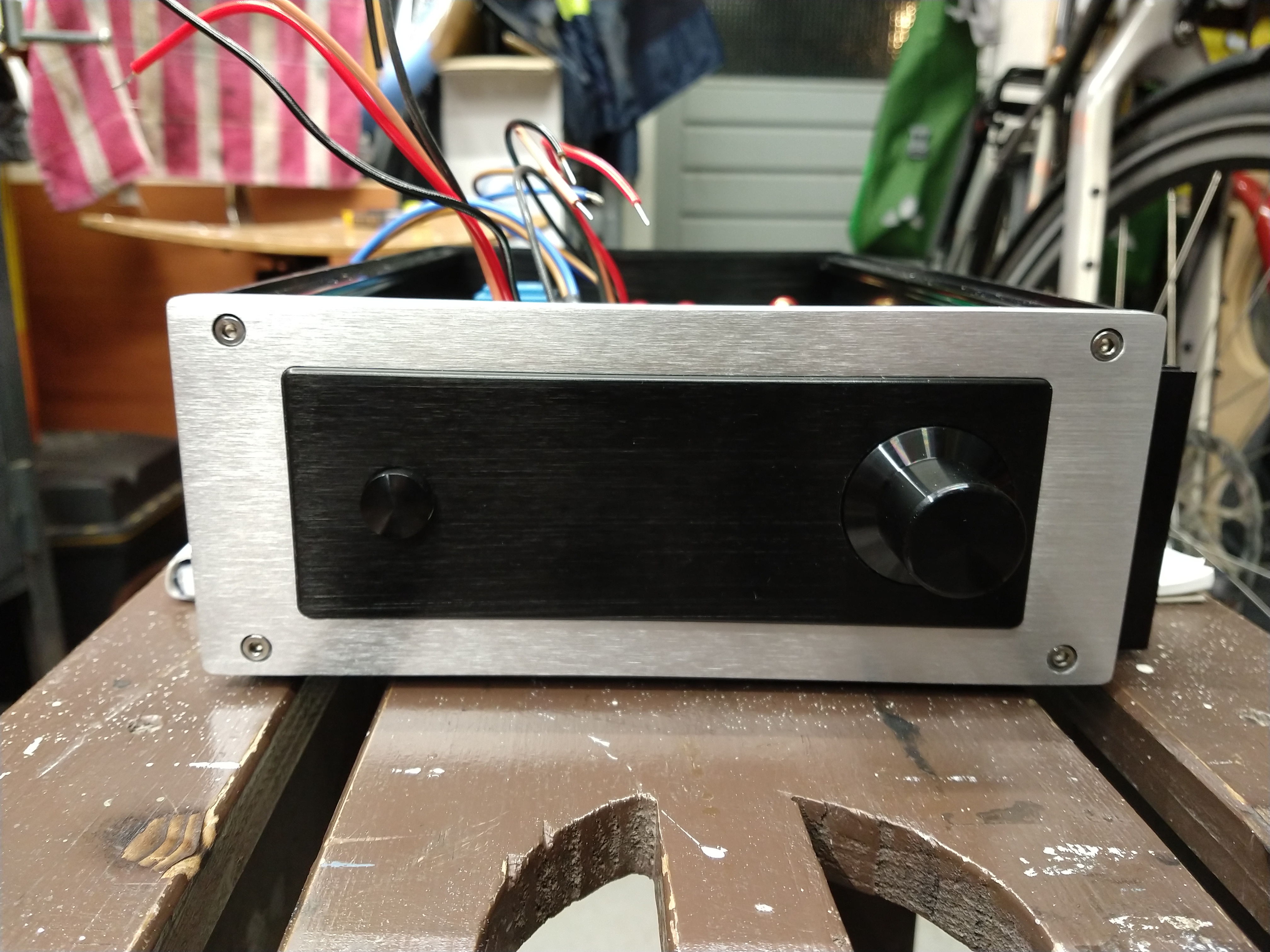

Dus een grote 19mm Omron schakelaar aangeboord met dubbelpolige afschakeling en ingebouwde rode led, moest 1 condensator van een voeding loshalen en iets gekanteld op een stukje verlengdraad weer terug zetten, anders zat ie te dicht op de schakelaar. Draadjes allemaal getwist en waar nodig van krimkous voorzien. Komende week als de tiewrap zadels binnen komen kan ik de 230v bedrading op z’n plek fixeren en dan kan de rest van de bedrading erin, gaten aanboren voor de koelblokjes en de bevestiging van de LM3886’s eens uit dokteren O:)
