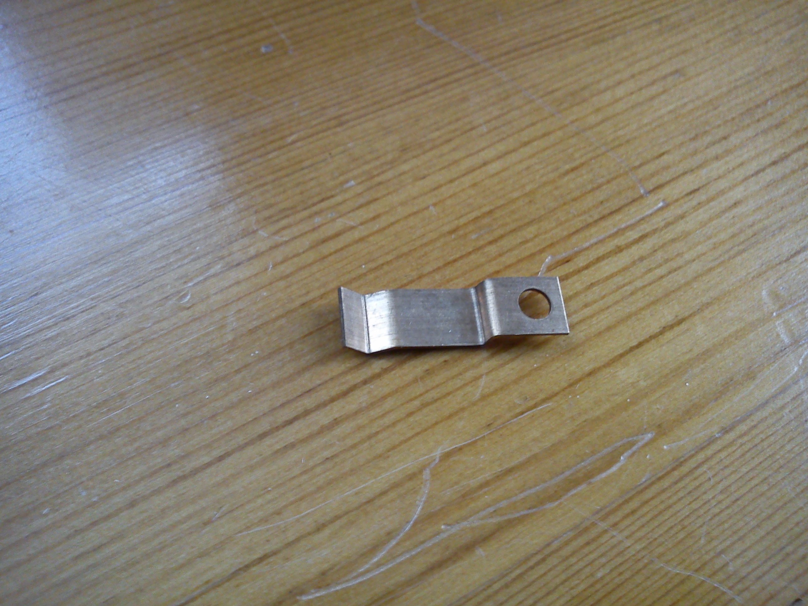

Heb nog van deze liggen Ray, kun je daar wat mee?
Berichten: 28479
Die veerclips zijn handige dingen, alleen moet je daar wel ruimte voor hebben.
Die lijkt wel de verkeerde kant uit gebogen :? .
Berichten: 28479
Kan wel, maar dan moet er een stripje onder de gaten! :mrgreen:

Berichten: 15173
Okee, opgelost. Heb niet het hele topic op de voet gevolgd en kwam de klemmetjes hier tegen in een bakje, vandaar. Succes verder!

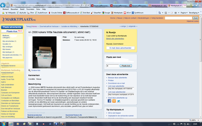

Pas maar op, heb nog een container vol met siliconenkit liggen! :evil:
Om jou dwars te zitten doe ik dat lekker niet... :twisted:
Ooooh, je koopt dus toch op Marktplaats...
:mrgreen: :mrgreen:
Berichten: 28479
Dacht dat jij niet meer op Marktplaats kwam!
:rofl:
Waar baseer jij dat dan op ?
ja,waar baseer je dat op? :mrgreen:
Berichten: 28479
Op het geklaag van hem over markplaats! :mrgreen:

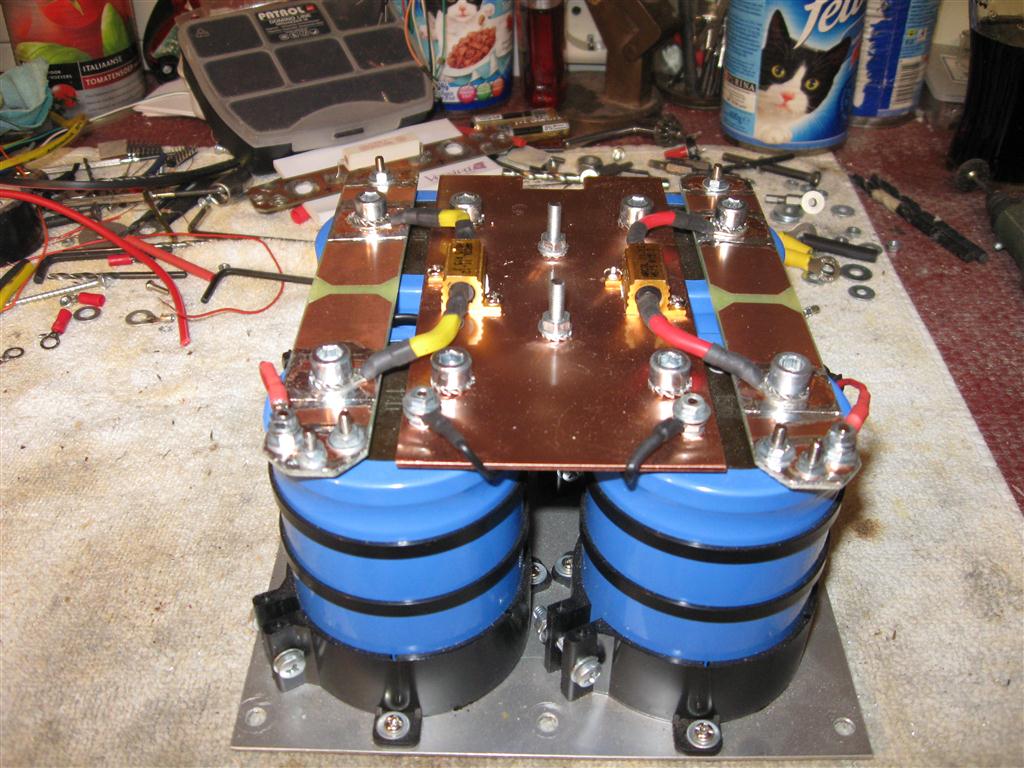

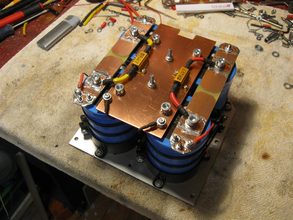

Wel heeft het "kernwapen" een aantal wijzigingen ondergaan.
De koperen plaat voor het massapunt gemonteerd, de nieuwe weerstanden geplaatst, en nieuwe koppelstrips gemaakt.
Ook nog stukjes bladkoper gesoldeerd op de aansluitpunten van de koppelstrips.

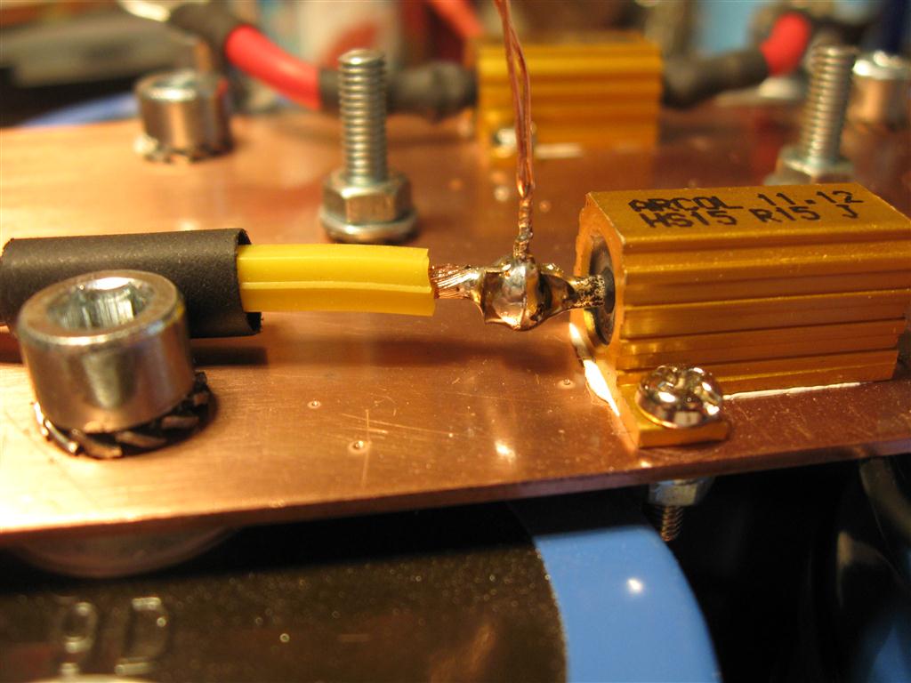

Nu zullen er ook mensen zijn die denken dat de aansluitingen van de weerstanden wel eens los kunnen breken en dan sluiting gaan veroorzaken.
Geen nood, want die zijn geborgd met een koperdraad onder de krimpkous. :mrgreen:
Overkill op z'n tijd kan ook wel eens leuk zijn...

dat ziet er rocksolid uit !
Kost wat tijd, maar je maakt er iets mooi van.
Ik hou zelf ook met tijd en stond wel van een beetje overkill, kan nooit kwaad :sure:

Gaat mooi worden Ray =D> :goedzo:
Dat vraagt natuurlijk wel om een bijbehorende netschakelaar:
:mrgreen:
Berichten: 28479
Mooie getande ringen en je kunt natuurlijk nog een klodder siliconenkit onder de aansluitingen van de weerstanden doen! :mrgreen:
Zit er al onder, dat is dat witte. :mrgreen:
