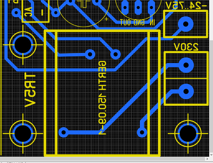

Zo moet je wel een kunststofschroef gebruiken om de print, in de hoek bij de trafo, vast te zetten.
Willy_61
Berichten: 1883
Locatie: Mol, België
Re: Bias automaat
Bericht door Willy_61 »
weeral gelijk, Anne
De volgende aanpassing zal het wel oplossen:
... en reële afstand tussen de 2 sporen van de 230V is 3,75 mm.

MarcelvdG
Berichten: 1273
Locatie: Haarlem
Re: Bias automaat
Bericht door MarcelvdG »
Willy_61 schreef:
MarcelvdG schreef:
Als je wel en niet doorgemetalliseerde gaten hebt, moeten die vaak ook nog in aparte bestanden.
Worden bij een dual layer niet automatisch alle gaten doorgemetalliseerd?
Normaal wel, maar voor bevestigingsgaten kan het wel handig zijn om ze niet doorgemetalliseerd te hebben. Als je ze wel laat doormetalliseren, zorg er dan voor dat er ook een ring of vlak om het gat zit aan de boven- en onderkant.

Re: Bias automaat
Ok willy ik heb ze besteld en zit te wachten op goedkeuring van je files
Klopt het dat het een layer is ?
Willy er is iets niet goed
Zie hier hun comentaar
Hi, so sorry for that we cannot make the board for you since there is no board outline in the file. Could you please check and fix ? Thanks~
Laatst gewijzigd door OpaBert op do 19 jul 2018, 15:59, 1 keer totaal gewijzigd.
Willy_61
Berichten: 1883
Re: Bias automaat
Dat klopt.
Er zitten 4 files in de zip:
- koperzijde
- silk
- soldeermaskers
- boorgaten en diameters
Re: Bias automaat
Willy_61 schreef:
Dat klopt.
- koperzijde
- silk
- soldeermaskers
Willy_61
Berichten: 1883
Re: Bias automaat
Ik heb nu de optie aangeklikt: "include frame (board size)" en dan nieuwe zip gemaakt. --> bijlage
Ik wist niet dat dat moest vermits de tekening de volledige 10x10cm in beslag neemt...
update: SOLDERMASK IS GROTER DAN FOOTPRINTS EN CREËRT ZO KORTSLUITINGEN!
CTA4.2d.zip
(43.4 KiB) 31 keer gedownload
Laatst gewijzigd door Willy_61 op do 19 jul 2018, 16:25, 1 keer totaal gewijzigd.
Willy_61
Berichten: 1883
Re: Bias automaat
Bert wacht eens even, ik denk dat er met de soldermask ook een probleem is, die zijn nl. groter dan eigenlijke footprint en gaat dan op die manier kortsluitingen genereren.
Volgens de Gerber-viewer moet het nu ok zijn
CTA4.2e.zip
(43.45 KiB) 33 keer gedownload
Re: Bias automaat
Zal het straks opnieuw proberen O:)
Willy_61
Berichten: 1883
Re: Bias automaat
Bert sorry dat de Gerber-files nog niet in orde waren.
Ik had ze gecontroleerd in de Gerber-viewer maar daar krijg je maar een onduidelijk zicht.
Dat het frame moest opgegeven worden wist ik niet en bij het soldermask stond, wanneer het aangevinkt was, het masker +0,3mm. Ik kon dat wel wijzigen maar omdat het voor mij nieuw is liet ik het zo maar staan omdat het zo standaard staat en de "help" me ook niet wijzer maakte.
Na controle in de Gerber-viewer zag ik dan (uitvergroot) dat er veel pads waren die aan andere raakten en dat mocht niet. Ik heb daarom opnieuw de file gegenereerd maar nu die +0,3mm veranderd naar 0. Nu ziet het er wel normaal uit.
Sorry, voor de last :hide: beginnersfouten he :-"

Vraagje bij het maken van een dual layer print:
Solderingen doe ik allemaal op layer C1. Ik heb ook banen op layer C2.
Op de punten waar een onderdeel onderaan (C1) gesoldeerd wordt maar zijn baan heeft op de andere layer (C2), moet ik dan voor die punten ook een pad leggen op die andere layer (C2)?
Worden enkel de punten doorgemetaliseerd die zowel boven als onder een pad hebben?
In de jaren 70 deed ik dat zo, een pad zowel boven als onder, beide zijden solderen... want ik had geen doorgemetaliseerde gaten.
MarcelvdG
Berichten: 1273
Locatie: Haarlem
Re: Bias automaat
Bij Eurocircuits is er een bepaalde breedte van de koperringen om een gat voorgeschreven (minimum annular ring); bij een doorgemetalliseerd gat hoor je op alle lagen zo'n ring aan te brengen. Ik neem aan dat dat bij andere fabrikanten hetzelfde gaat.
Hoe je precies aangeeft dat je een gat niet doorgemetalliseerd wilt hebben, weet ik niet. In KiCAD heb ik een standaard footprint voor niet-doorgemetalliseerde bevestigingsgaten, ik heb nooit precies bekeken hoe die afwijken van een normaal gat.
