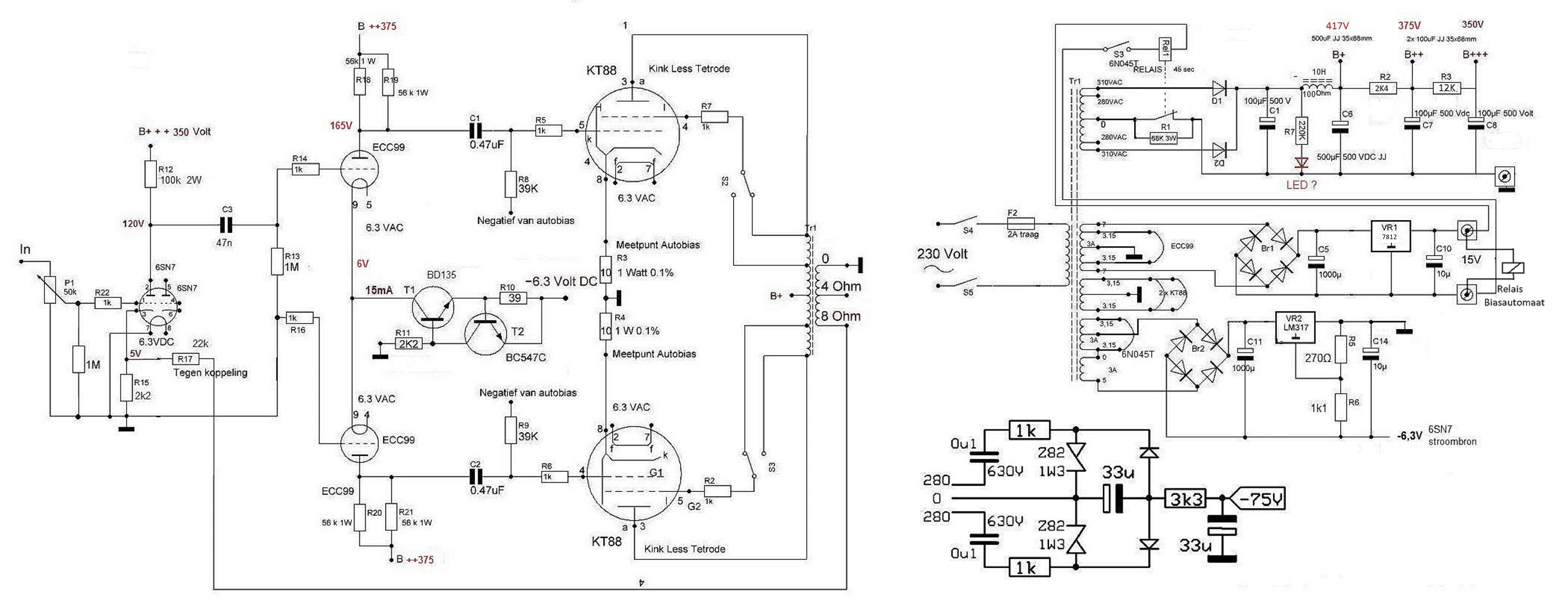

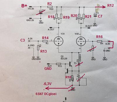

Ondertussen had ik de veranderingen in het schema getekend ( in 't rood ).Kijk maar waar je aan ontkomt :lol:

Ondertussen had ik de veranderingen in het schema getekend ( in 't rood ).Kijk maar waar je aan ontkomt :lol: AndersABill.jpg Anne

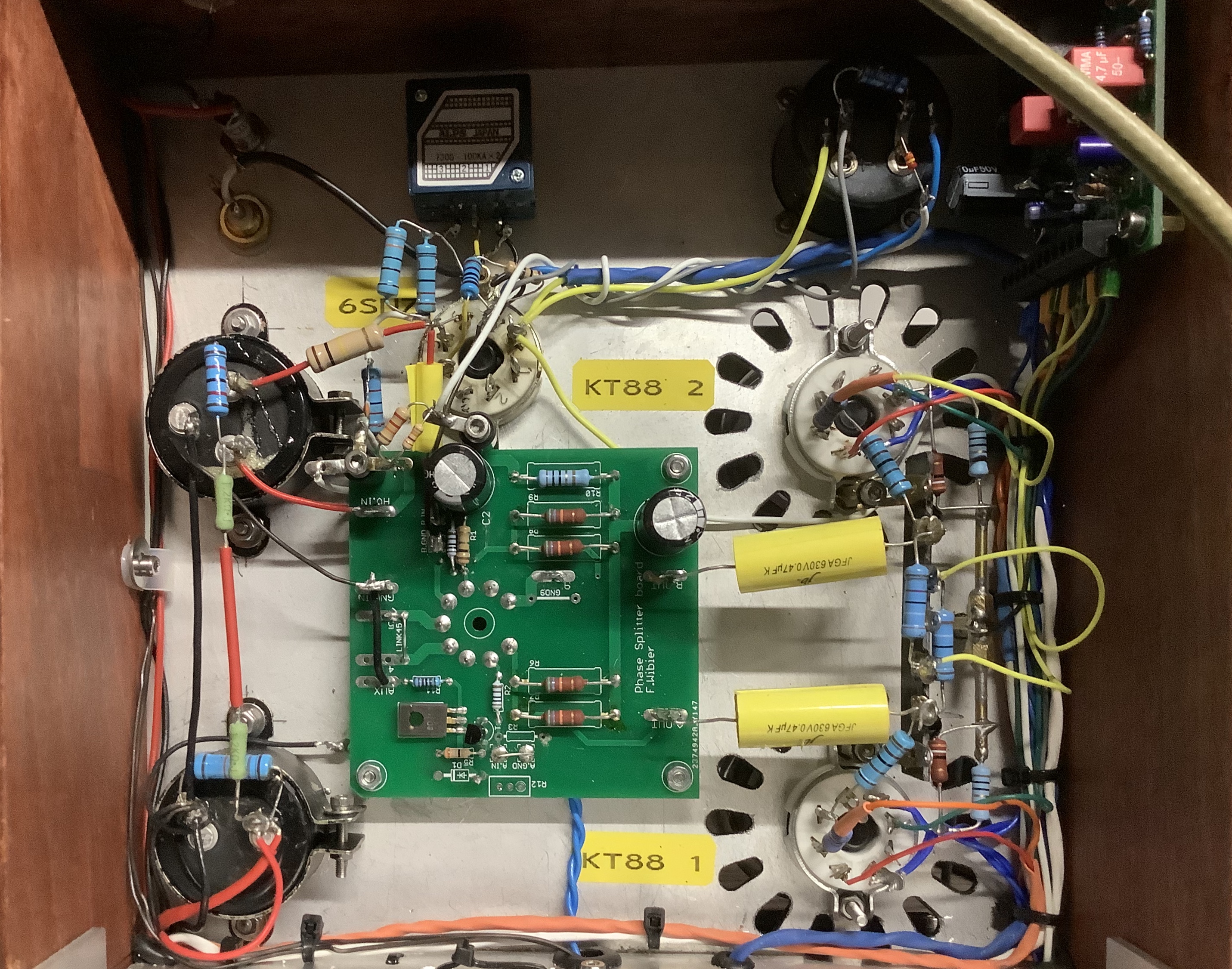

Op de vloer onder een laken staat de Annastacia te wachten op een trafo
Daarnaast een plastic krat met onderdelen voor El84 buizen versterkers
Ik wil die TAC34 UGT in een el84 versterker proberen met 4ohm weerstand op de 8 ohm luidspreker aansluiting
Maar daar hebben we het nu even niet over, ik ben zo,n ouwehoer met verhalen.
De andere helft van de AnneBill staat nu elkedag 2-3 uur proef te draaien
Links de PM Bill en rechts de AnneBill
Voorzien van een nieuwe KT88 van JJ gister opgehaald bij Jukebox revival

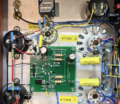

Met al die veranderingen is niet duidelijk meer wat aan wat zit. Krijg je rook met nieuwe toevoegingen :( .
Je zou 's een schema moeten maken van de hele voeding zoals 't nu in elkaar zit.Is al een hele hutsepot,
-voeding HS
-vertraging HS
-aan/uit relais
-negatieve rooster voeding
-voeding +5V automaat
-gloei eindbuizen
-gloei ECC99
-DC voor 6SN7 en stroombron fasedraaier
Mogelijkheden genoeg om moeilijkheden te krijgen zonder een beetje overzicht.

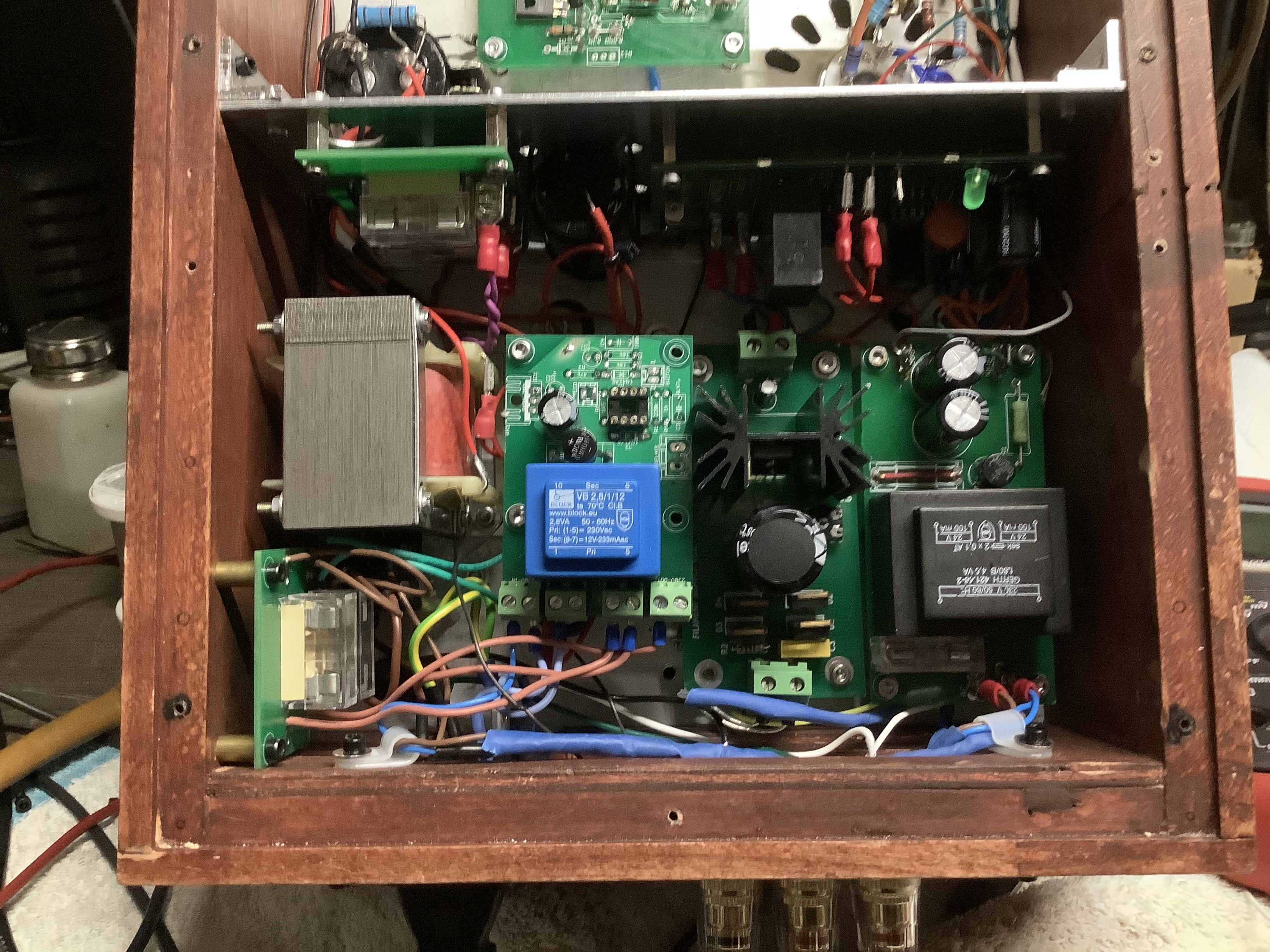

Als ik een schema moet tekenen hoe het zit Moet ik echt drie kwart uit elkaar halen
Onder die print zit een weerstand van 30 K om die Elco,s al een beetje te laden er zitten 2 rijen zekeringen en een relais
Dat zit allemaal met bedrading overal gebundeld voorzien van krimpkous dus en zie dus niet regelrecht waar het naar toe gaat
Het werkt goed als ik er geen uitbreidingen er op doe En misschien wat voetzoekers .
Heb vanmorgen niks gedaan maar vanmiddag die Inschakel vertraging er terug in
Dan hoop ik dat alles weer werkt :-s

Heb je dan niet bijgehouden wat je er allemaal aan gedaan/verandert hebt ?
Als er ooit iets mis is wordt dat leuk zoeken :sure:
Re: Annastacia maar met een beetje Bill

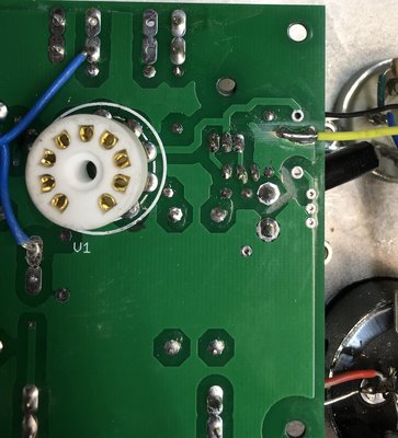

Ja Dat is knudde
In het begin heb ik precies het schema gevolgd met de 6SN7 op DC en het gelazer kwam met de printen van de Fasedraaier
Daar moest ik printbanen door krassen
Daarna kwam ook nog dat die Kaku schakelde zomaar uit zichzelf de versterker in
Ctjes overal hielp niets een 500Nf over de 12 uit de trafo hielp voor 90% maar nog steeds Zelfs zonder kabeltje aan de print voor de druknpp
Moest ik dat weer onklaar maken
Dus nu gebruik ik dat print trafootje om het relais te schakelen met drukknopje op voor front

Er zit voor het negatief een losse print trafo in en diodes elko weerstandje
Voor het aan/uit idem een print trafo 12 volt verder ook diodes en elko verder niets
Dat zijn de enige veranderingen Anne
Ben al met tekenen begonnen :D
Er zit wat houtlijm pur op de bovenste elko B++ niks van uit die elko
