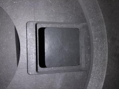

Ik heb de maatvoering van de tekening aangehouden, maar kom het volgende probleem tegen. Als de twee delen op elkaar zitten is er geen ruimte om de AMT te bevestigen, doe ik iets fout?
Laatst gewijzigd door Zweitse op do 10 mei 2018, 13:28, 1 keer totaal gewijzigd.
Thomox
Berichten: 972
Re: DIY project van de Daudio C1 dipool luidspreker
Bericht door Thomox »
Waarschijnlijk zit daar het 4mm verschil in (tussen de diverse tekeningen...)
Berichten: 12870
Ik begrijp niet wat ik hier zie. Is dit de achterkant? Ik snap niet goed hoe dit fout kan gaan.
Laatst gewijzigd door jeroen_d op do 10 mei 2018, 13:34, 2 keer totaal gewijzigd.
Berichten: 4595
Bericht door Zweitse »
Ja, dit is de achterkant.
Berichten: 12870
Het lijkt net of de baffle voor midhoog veel te dun is en er kan toch geen misverstand over bestaan dat de uitsparing aan de achterkant symmetrisch om het gat moet zitten waar je aan de voorkant de tweeter achter ziet zitten?
-edit- ik begrijp nu wat ik zie, het paneel met de grote gaten dat je eroverheen legt zit qua gat 4 mm te laag.

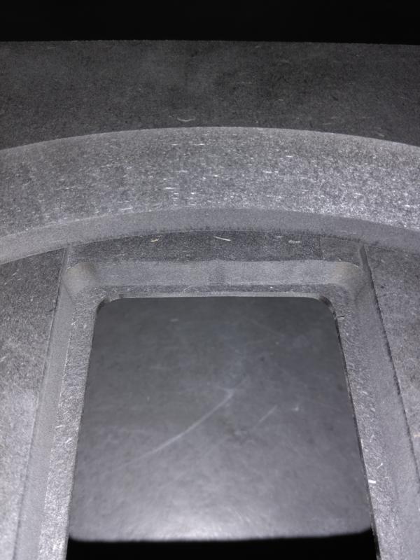

Enigszins offtopic, maar wtf is dit strak gefreesd.... CNC?
