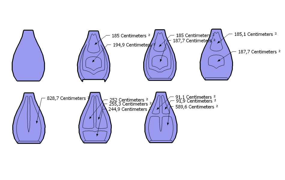

en ach, waarom ook nu niet meteen?? :D
de oppervlakten van alle platen (tot 6 jan 07)

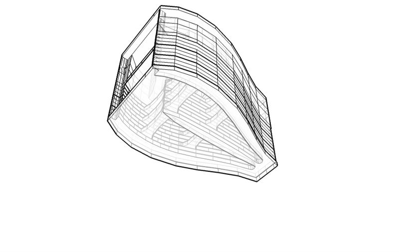

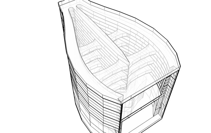

en de platen op elkaar gestapeld van mid en bass1
u vraagt, ik teken!
mid bass recht onderaanzicht (Medium).jpg (28.64 KiB) 4173 keer bekeken
mid bass onderaanzicht (Medium).jpg (34.04 KiB) 4173 keer bekeken

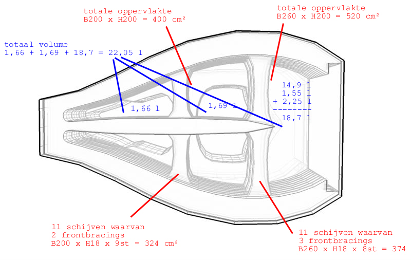

mooi tekenwerk RJ.

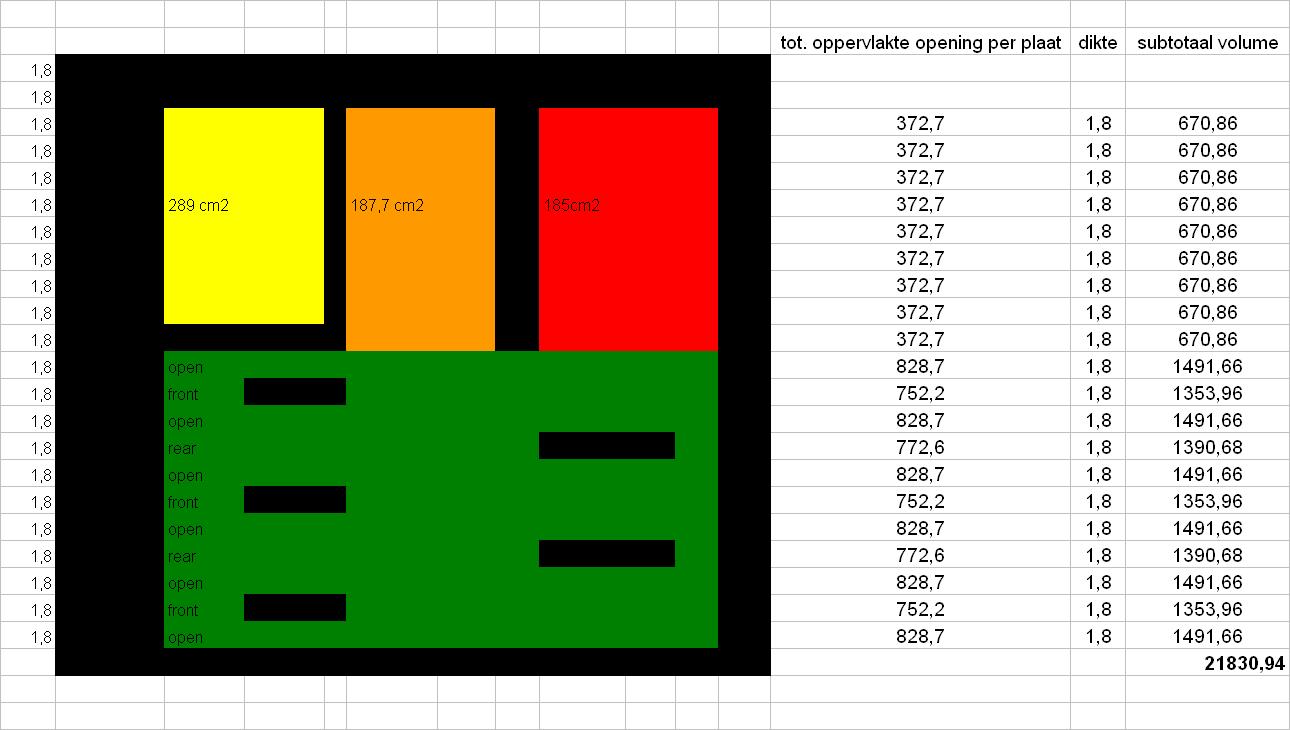

Voor de baskast voorzie ik een inwendige hoogte van 200 mm, dat zijn 11 schijven.
Stel dat we die als volgt verdelen:
- Model 1 (open)
- Model 2 (frontbracing)
- Model 1 (open)
- Model 3 (rearbracing)
- Model 1 (open)
- Model 1 (open)
- Model 1 (open)
- Model 1 (open)
Dan bereiken we de gewenste minimum luchtdoorstroom oppervlakte van 337 cm².
Het totale volume is daarbij 22 liter.
Ed.

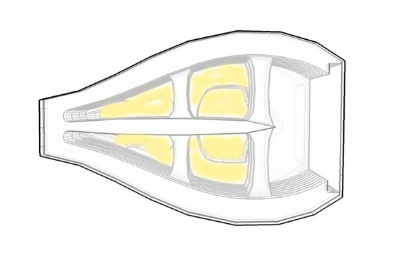

Hoi
Een paar opmerkingen.
Ten eerste mijn complimenten met je project.
Ik denk dat je je niet druk hoeft te maken met luchtstromingen die zijn er haast niet.
Het is een druk kamer dus de druk verandert.
Waar je zeker last van krijgt is een staande golf in je laag kast je kijkt namelijk van boven naar onder.
Misschien heb ik het fout maar je steekt veel tijd in de behuizing voor zo min mogelijk dempings materiaal maar je zult hem straks toch moeten vullen om de staande golven tegen te gaan.
Zo uitgebreid je getest hebt met de midden kast zou je ook kunnen doen met de laag kast.
Wat ik zie is de straling naar achter goed behalve naar boven en beneden.
Wat zijn de maten in de hoogte?
Rob
Bedankt voor het meedenken Rob.
Luchtstromingen zijn er niet, dat klopt.
Waar ik echter wel bang voor ben zijn compressieverschijnselen.
Vandaar de reden dat ik een opening prefereer die 50% groter is dan het membraan oppervlak.
Je hebt volledig gelijk.
De grootste lengte in de kast is in de hoogte. Dat zijn de 2 gaten in de middentoon behuizing.
De totale hoogte is daar ongeveer 36 cm. Dat geeft een staande golf van 250 hz, precies op de overnamefrekwentie.
Het was mijn bedoeling om een BAF Rol in elk van de 2 gaten van de middentoon sectie te steken. Die zouden dan de golf moeten wegkrijgen.
De kastinhoud eronder zou dan miniem met demping kunnen worden aangepakt.
Hoedanook, ik ben nog verschillende alternatieven aan het uitproberen.
Groeten,
Ed.

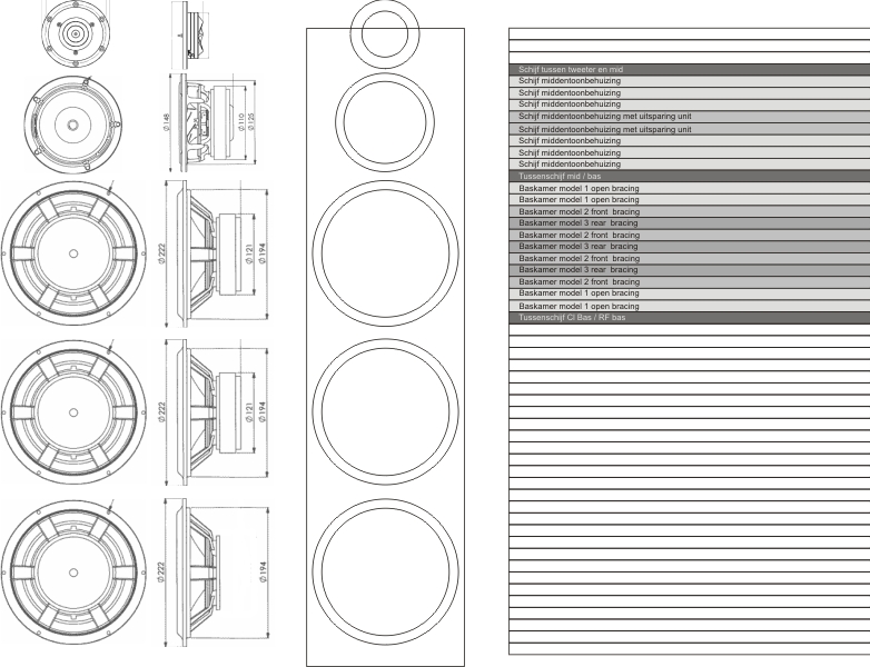

een overzicht van de opbouw van de schijven

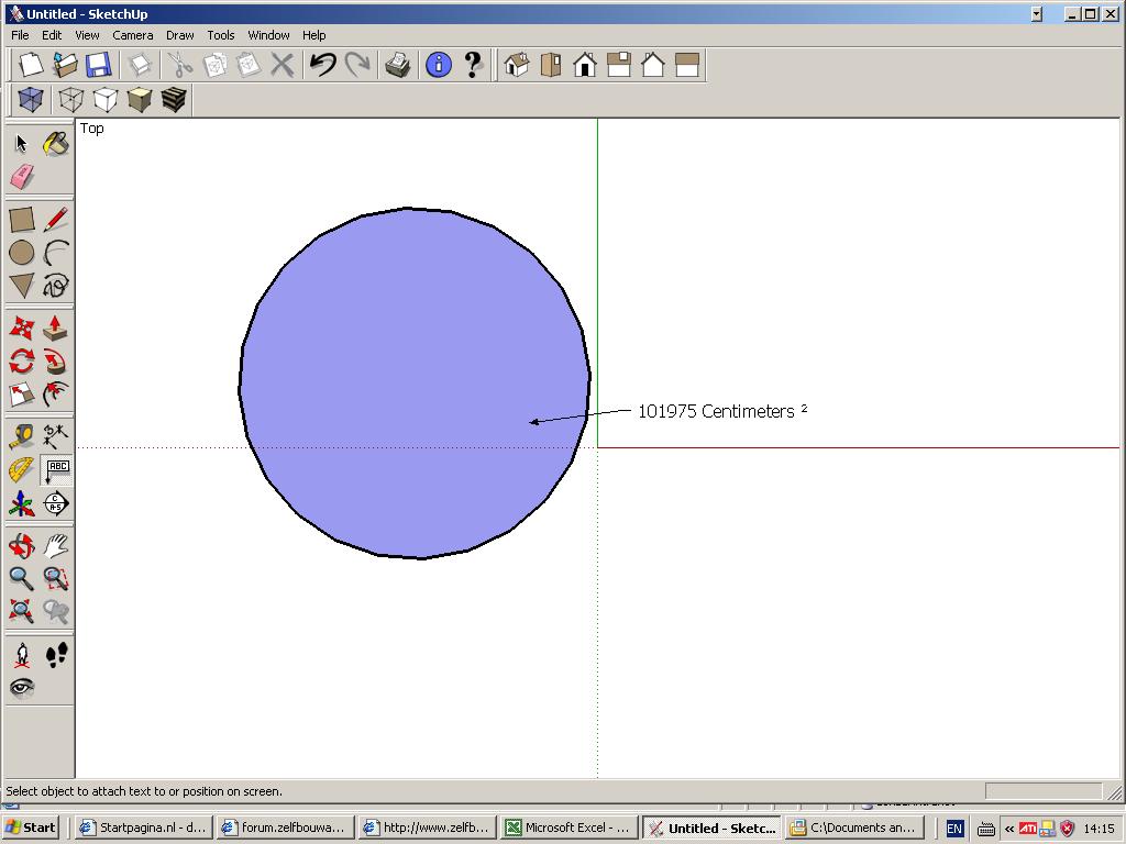

vraagje aan Robbiedobbie; berekent Sketchup automatisch die oppervlaktes, of hoe doe je dat, en zit dat ook in de freeware google-versie van Sketchup?
Lijkt me anders een zeer handig programma.

hier de volume berekening op schematische manier weergegeven.
Volume is 21,83L :lol:
sketchup berekent de oppervlakte voor je. Er is een feature waarmee je, door een vlak aan te klikken, kunt berekenen wat het oppervlak van dat vlak is.
Dit doe je door in sketchup op de knop te klicken (aan de linkse kant) met daarop 'abc'. Dan ga je naar het opvlak dat je wil meten, klicken et voila!
Of deze feature ook in de gratis versie zit, weet ik niet. Ik gebruik de pro versie.
asterduc
Berichten: 4165
Bericht door asterduc »
Rob Dingen schreef:
Hoi
Inderdaad met 2 rollen baf is het inderdaad weg.
Maar daarmee druk je ook het rendement aan de onderkant als dat weinig problemen oplevert maakt het natuurlijk niets uit.
Maar ik dacht dat je sterk tegen dempen was.

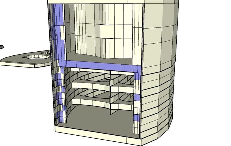

Je zou de resonantie een oktaaf hoger moeten kunnen krijgen dan de overname freq of helemaal weg.
Daar heb je gelijk in Rob, ik probeer een juiste balans te vinden tussen wel en niet dempen.
Het overgrote deel van de baskamer is slechts 200 mm hoog. Met een staande golf tegen de 1000 hz aan gaan we hier weinig problemen hebben.
Het gaat hem dus alleen om de 2 afgezonderde kamers.
Een fisieke scheiding is in de praktijk moeilijk te verwezenlijken.
Misschien kan ik ook een soort scheidingswand in dempingsmateriaal toepassen tussen de hoofdkamer en de 2 kleinere ruimtes (zie tekening).
Bijvoorbeeld een stuk Rotswol van 5 cm dik dat net voor de ingang van de aparte kamers wordt aangebracht. Dat zou kunnen tussen de scheidingswand en de schijf met bracing kunnen aangebracht worden.
Ed.
Laatst gewijzigd door asterduc op ma 08 jan 2007, 19:21, 1 keer totaal gewijzigd.

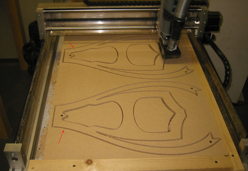

Nog een paar fotos tussendoor.
De schijven worden nu per 2 stuks gefreesd. Het ene exemplaar is voor de linkse speakerkast, het andere voor de rechtse.
Op de schijven wordt een merkteken gefreesd (zie rode pijl op de foto), daarmee weten we welk de linkse en de rechtse schijven zijn. Tegelijkertijd kunnen de schijven niet per vergissing ondersteboven geplaatst worden.
Dit hebben we zo gedaan om er zeker van te zijn dat de op elkaar geplaatste vormen langs de buitenkant mooi aan elkaar aanpassen.
Ed.

hierover kan alleen in superlatieven gesproken worden :shock:
sincerly i bow my head :D
fgroen
Berichten: 336
Lid geworden op: do 23 jun 2005, 9:43
Bericht door fgroen »
Wow!!
Dat zal behoorlijk wat snij-afval geven!!
Als je een open haard hebt, kom jij de winter wel door! :lol:
