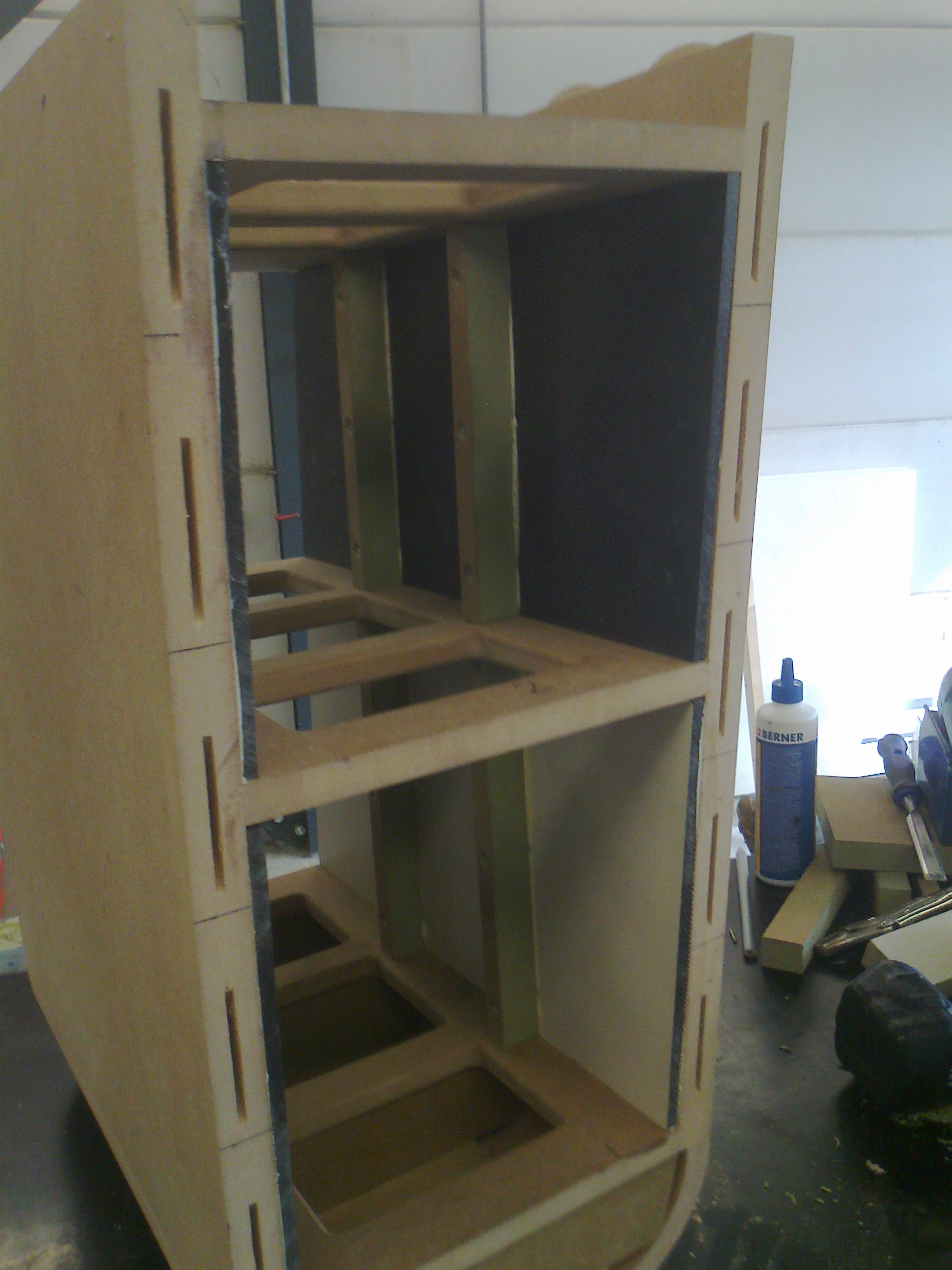

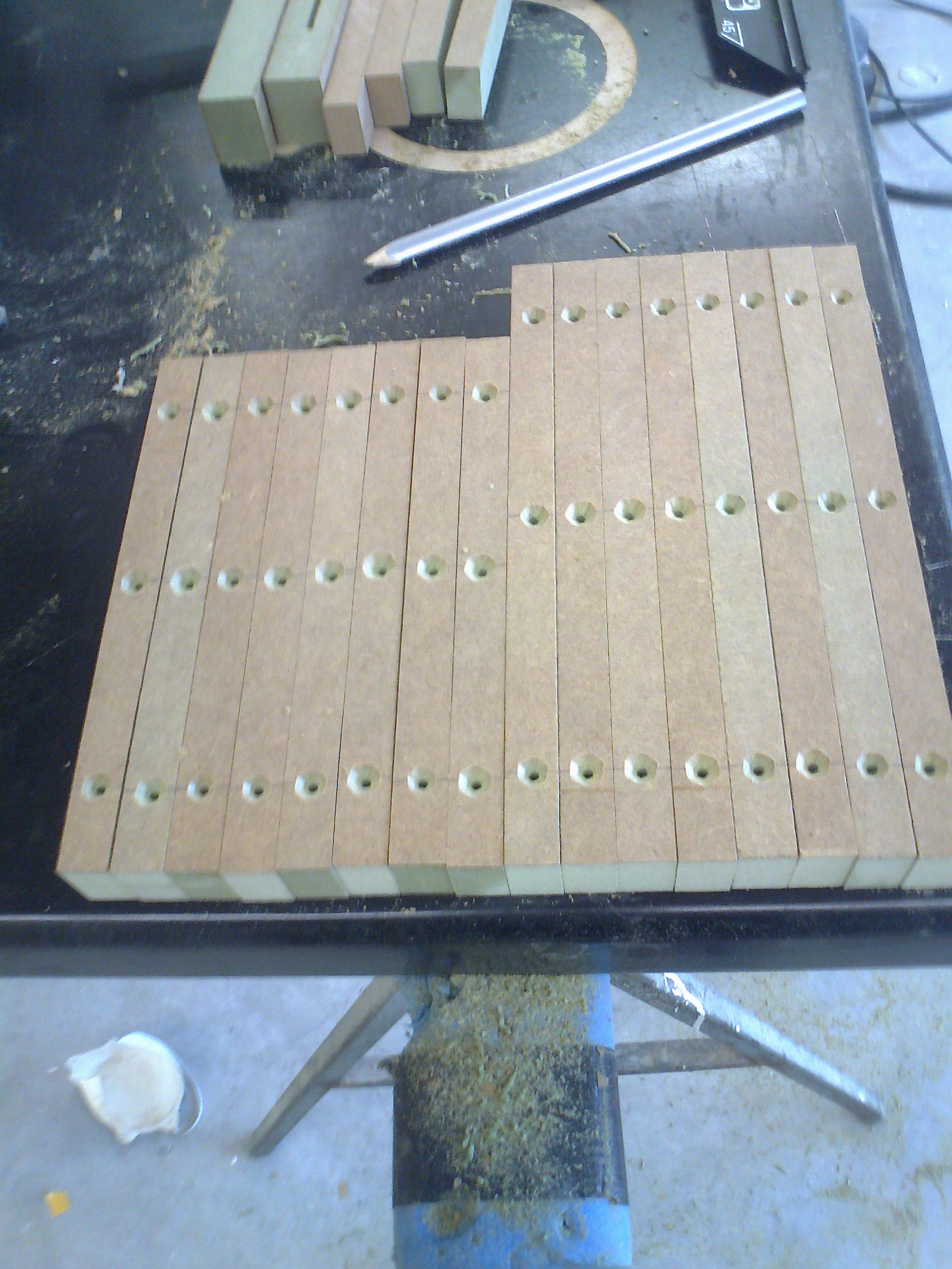

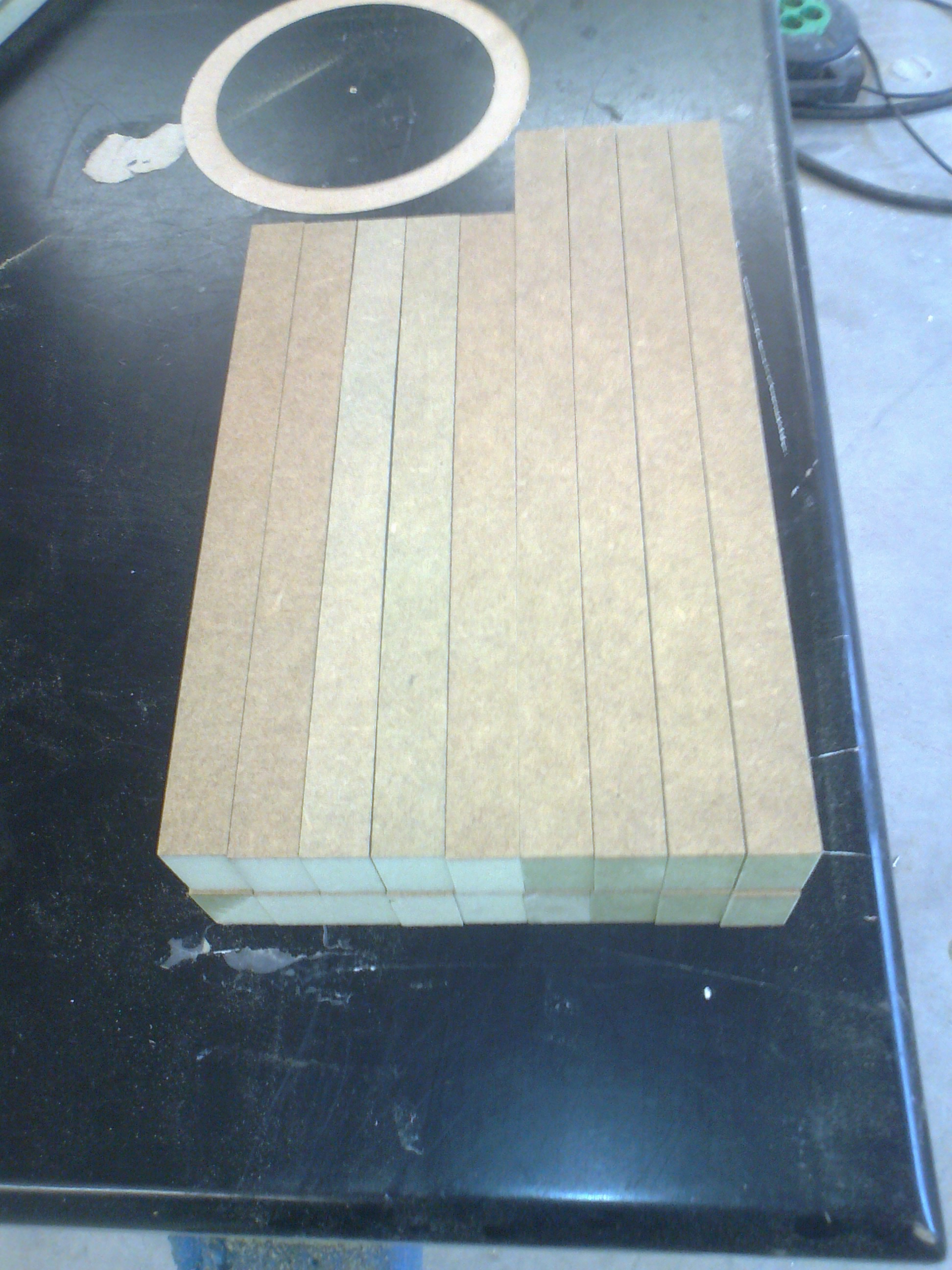

komen ze dan!
ik heb toch gekozen om nog wat extra bracing in de laagkast te maken,dmv een paar staande balkjes.
balkjes gezaagd en geboord.
trespa en het hout ontvet,en het trespa behandeld met hechtprimer.
het geheel er op gelijmd en weer wat gefixed! 8)
het resultaat was gelijk hoorbaar,de kloptest laat duidelijk een minder zingen van de wanden horen.
nu hoor je op het laaggedeelte van de kast een vrij hoge klank en op het mid/hoog gedeelte een donkere en doffe klank,missie geslaagd! :rock:
