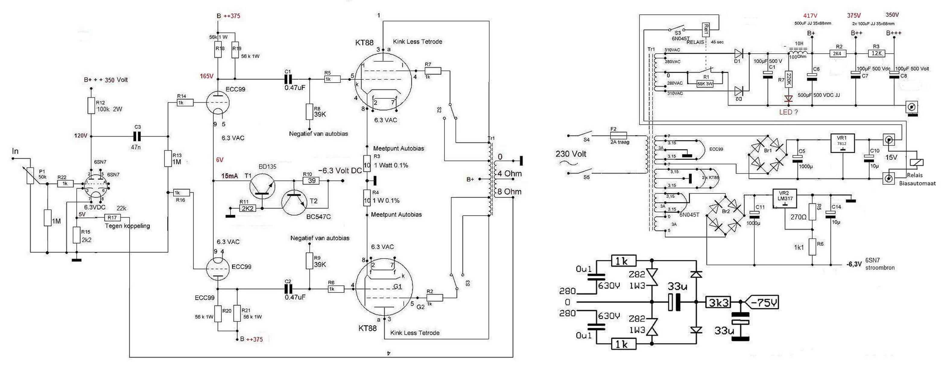

Nou kathode weerstand gemodificeerd ik heb er nu 3K3 parallel aan die 2K2 en heb nu iets meer dan 1 volt RMS nodig om de versterker vol uit te sturen

Aangezet en na 1 minuut klik relais van inschakel vertraging en de spanning over de kathode weerstand 3,5 Volt :!:
De Kathode weerstand is 8 ohm dat is 435 mA dat bij 400 volt
Direkt weer uit gezet bij 400 volt over en 400 mA is :shock: 176 Watt
Dat is Heeeeel veel :!:
Hoop dat de UGT dit overleefd heeft
Nog een keertje aan gezet en het negatief is er en bij de andere buis over de kathode staat 0.6 volt
Gemeten op het stuurroosters beide 50 volt negatief En maar direkt uit gezet
Er moet iets mis zijn met de Biasautomaat :think:

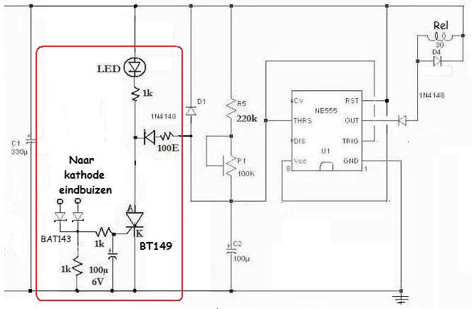

Voor demo ooit een bescherming voorgesteld, teveel stroom HS eraf.
Is een uitbreiding op de HS-vertraging. Kan in dit geval wel wat eenvoudiger, bijv afslaan wanneer een van de buizen dubbel stroom trekt.

Voor demo ooit een bescherming voorgesteld, teveel stroom HS eraf. tim&imaxi.jpg Is een uitbreiding op de HS-vertraging. Kan in dit geval wel wat eenvoudiger, bijv afslaan wanneer een van de buizen dubbel stroom trekt.

Hoe moet dat schemaatje werken Anne dat meet de spanning over de kathode weerstand En ook nog bij 2 buizen apart ?

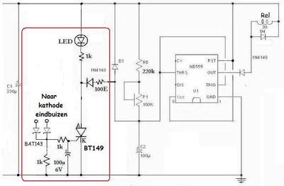

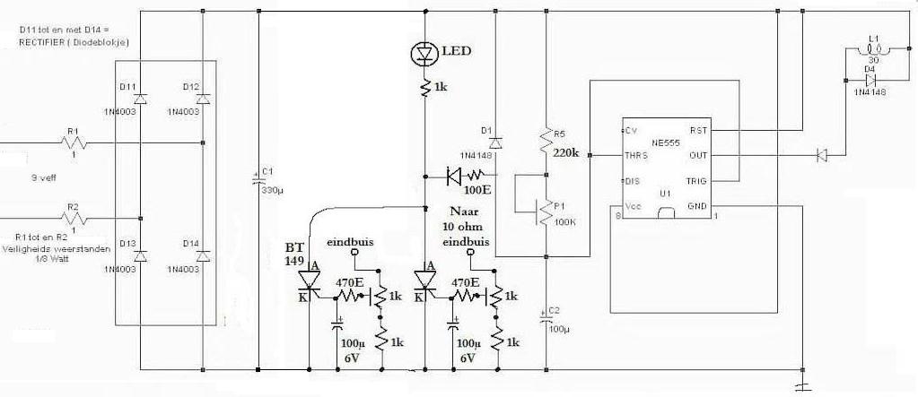

Zou dan zoiets worden
Is de vertraging met, in rood kader, de toevoeging.
Getekend voor twee eindbuizen, voor meer elk een diode erbij.Als de stroom in een van de buizen verdubbeld slaat de HS af en gaat de led aan.

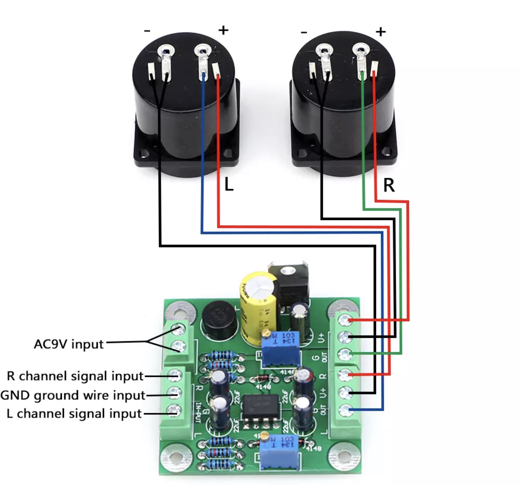

Krijg de VU meter niet zo ingesteld dat hij lekker wappert tussen 0.5 watt en 20watt zonder het ingangs nivo in te stellen
Nu heb ik in china een printje gekocht met een ic er op welke dat wel kan van lineair naar log
Dat heb ik op de voedingspanning aan gesloten van de hoogspanning inschakel vertraging
Via een weerstandje veel K op de luidspreker uitgang de ingang en uit op de VU meter
Dus ik ongeveer DC 17 volt ongeveer op dat brugcelletje ellende ding moet kunnen
Er kwam uit eindelijk rook uit de brugcel op het printje
Buiten de versterker eerst het printje getest Toen werkte het goed !
Waarom is me niet echt duidelijk Waarom het rookt ook niet :(
Vaag zit ik te denken aan de stroombron en zijn voedingspanning
Vermoedelijk zit het op de gezamenlijke trafo aftakking Zucht
Try en Error bij mij Error en nooit goed :evil:
Elektronica is niet leuk :(

Zal vanavond proberen het schema van de inschakel vertraging te vinden het is met een ne555
En het schema van deze versterker klopt niet helemaal het onderste stuk hoe men van 2x280 volt -75 volt maakt heb ik niet gebruikt
