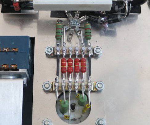

maar weer eens alles goed uitgesorteerd. ik zie dat er een 100R ontbrompotmeter bij zit, in t schema staat 500R... nog wat op t lijstje "aan te schaffen". ook alles uit de behuizing gehaald (alles was bedraad, behalve de aarde die nergens heen ging :think: ) , zo alles lossolderen om straks een verse start te kunnen maken
naast de trafo's nog een paar dingen te kopen:
- montage draad in diverse kleuren
- weerstandjes, want niet alles herbruikbaar
- van deze stripjes:
hoe heet dat en waar is dat te koop?

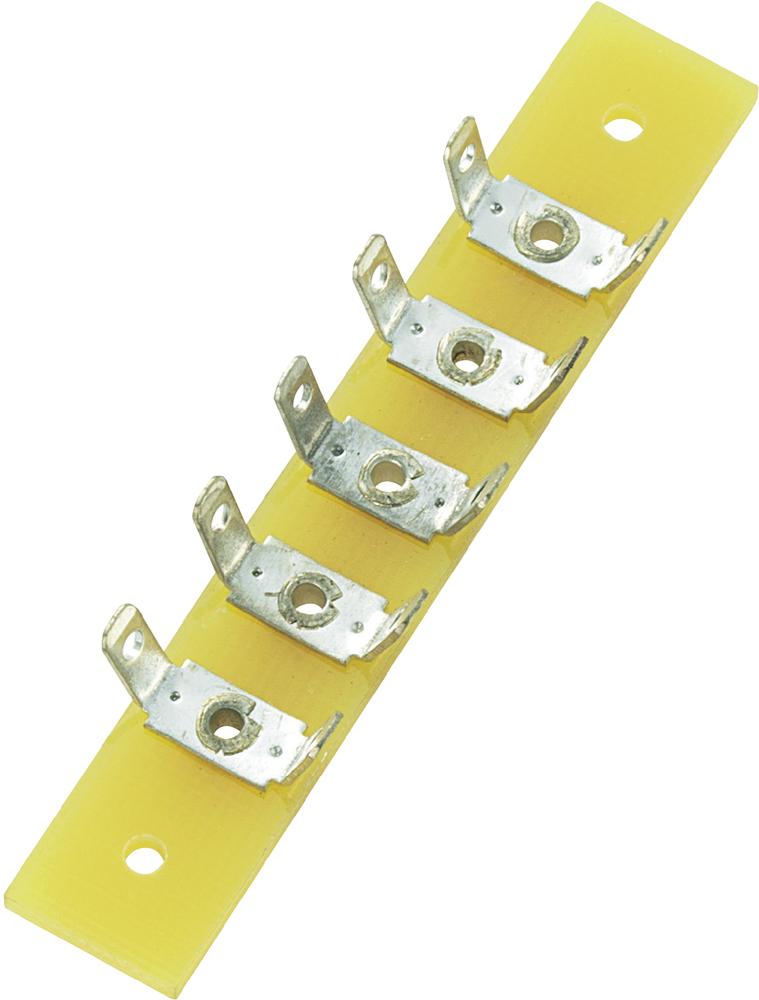

moet Barry2001 maar 's vertellen O:)

Over die strips heb ik onlangs een topic gestart omdat ik ze ook niet kon vinden, maar dat heb je zelf weggekukelt denk ik :mrgreen: stond ook in de 'Gevraagd' sectie. Het komt hier op neer, spul is niet eenvoudig te vinden. Loek heeft me aan deze strips geholpen. Loek had deze zelf nog liggen en er een aantal op een markt voor mij gekocht.
Je zou ze kunnen vinden onder de naam 'solderstrips' http://www.ebay.com/sch/i.html?_from=R4 ... s&_sacat=0
Zeker de echt mooie van porselein vind je wat lastiger, zijn oa in oude Tektronics scoops gebruikt. En diegene met een lipje eraan vind ik zelf het prettigst om te gebruiken, zijn juist het lastigst te vinden. Die met een inkeping waar je een verbinding kunt maken door 2 draden erin te solderen zie je wel meer, maar zijn ook wat minder stabiel.

Conrad heeft ze ook. link

bv zoiets zou dan kunnen, moet dan wel aan de onderkant geïsoleerd van de kast worden gemonteerd

Dan zet je hem op afstandbusjes, net als een printje.

Daar ging dus het draadje toen over, ik zocht dit juist niet. Maar goed, als HJ ermee leven kan, voila.
http://forum.zelfbouwaudio.nl/viewtopic ... A#p1781674
die zijn idd een stuk mooier :goeie:
