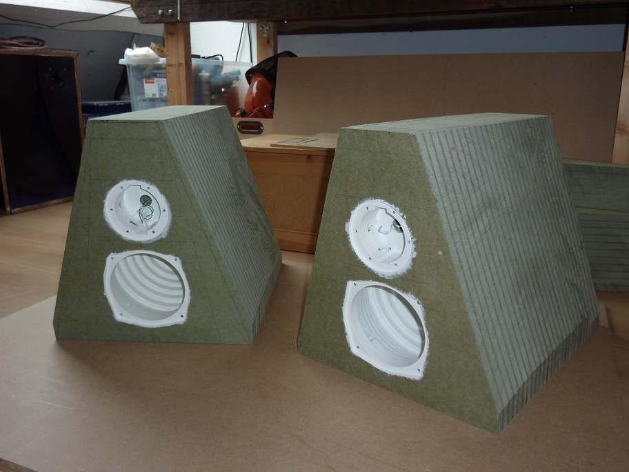

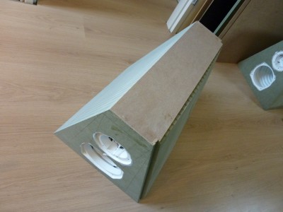

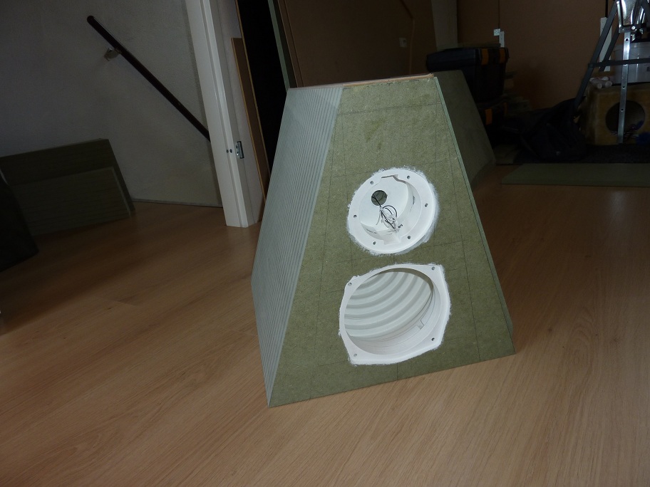

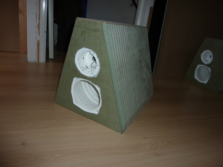

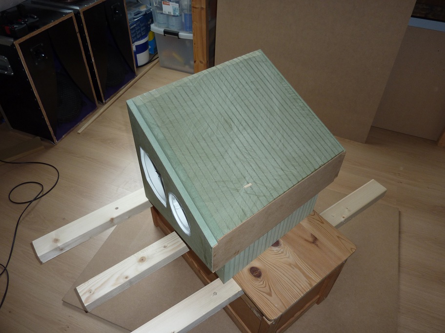

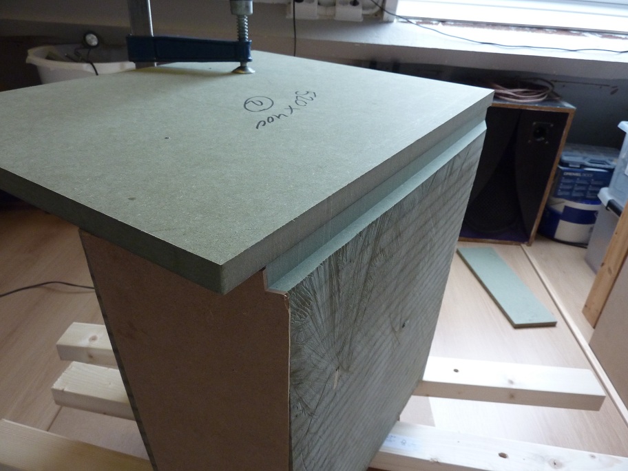

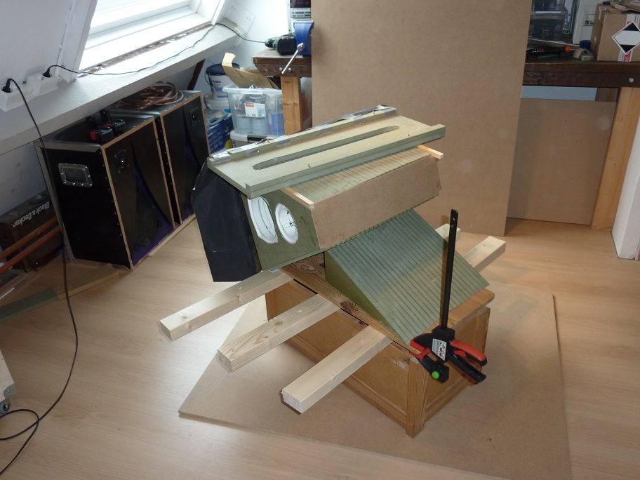

Afgelopen weken ff te druk geweest met andere klussen maar net nog even een paar uurtjes kunnen frezen.
Ik ben nu bezig om van de topkasten de ruwgezaagde schuine zijkanten netjes vlak te frezen.
In eerste instantie frees ik de topkast op de originele maten zonder 3 mm extra weg te frezen voor het beplakken met 3 mm MDF. Dit bied me ruimte voor ff een foutje en eens rustig te zien of alles goed gaat zoals ik me bedacht heb om het te gaan doen.

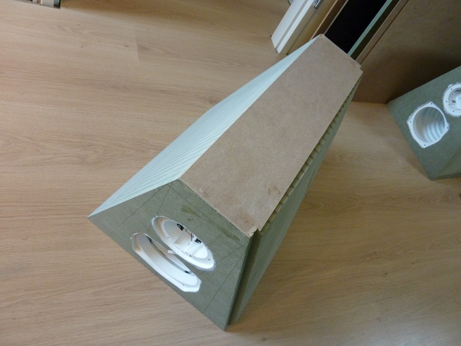

Wat eigenlijk al niet zo'n handige move bleek te zijn was het al beplakken van de bovenzijde met MDF. Ik kan op enkele plekken maar op 1 manier frezen en dan slaat de frees toch nog die afdekking stuk. Gelukkig op de voorzijde waar nog een facetje afgaat, maar toch, nie goed bedacht nie.
En ikke zou ikke nie zijn zonder een paar piccies nietwaar

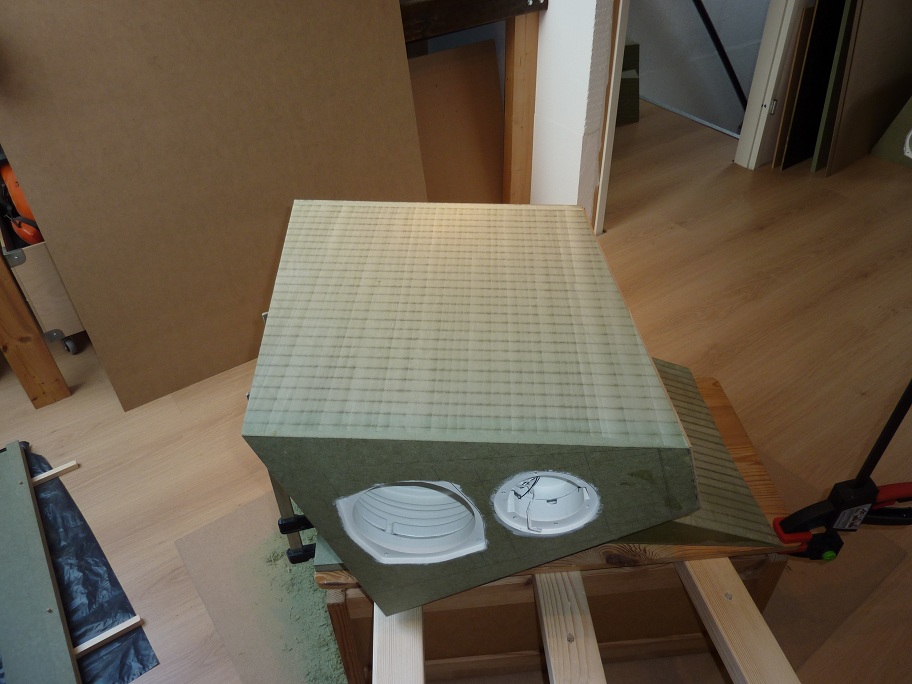

aan weerszijde even exact wegfrezen zodat ik een referentie heb.
Neerzetten en enigzins vlak zien te krijgen.
Hoppa, frezen maar:
Freesvlak in zijn ruwe vorm, je ziet duidelijk de freesgangen.

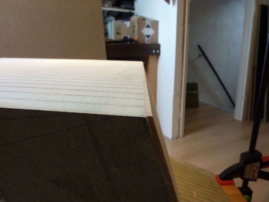

Men neme een plankje met een lap schuurpapier (korrel 100). Lekker gladjes zo
Close-upje van de 3mm MDF toplaag, loopt nu netjes met de hoek van het zijvlak mee.

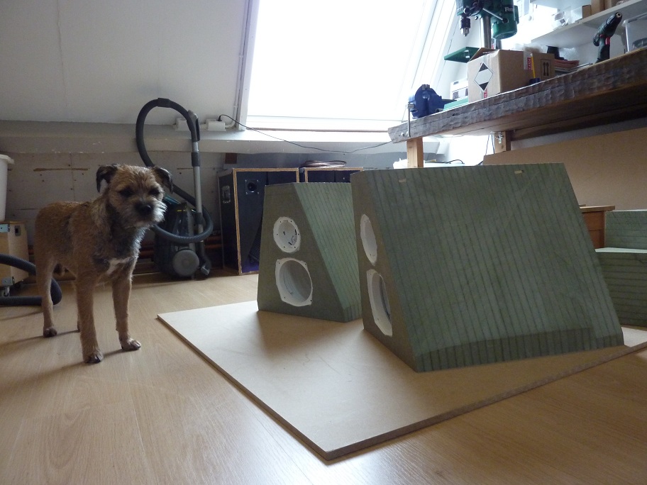

Linkerzijde gedaan:
Rechts nog njet:
Bovenaanzichtje, schuin.
Best wel wat gedaan, maar dit geintje moet dus nog 3 keer
