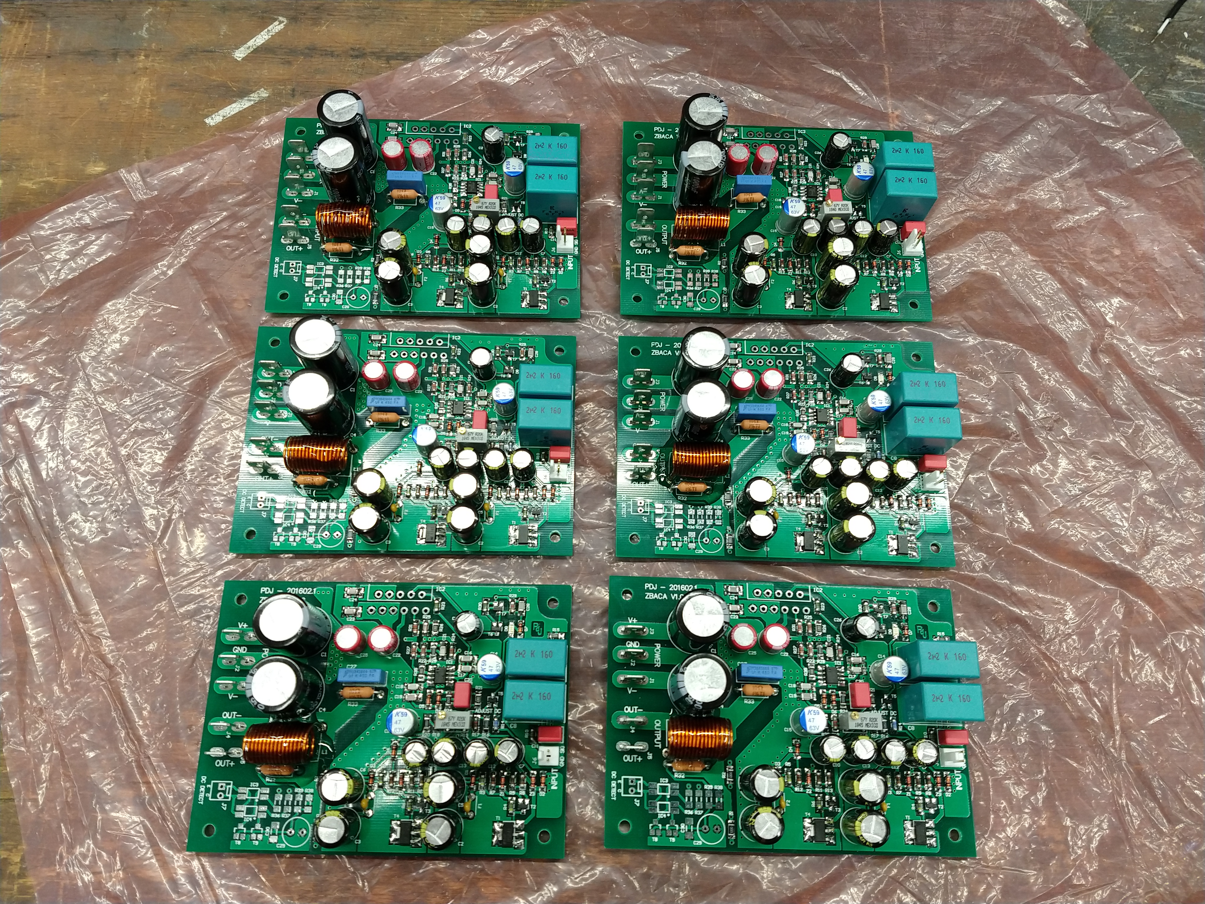

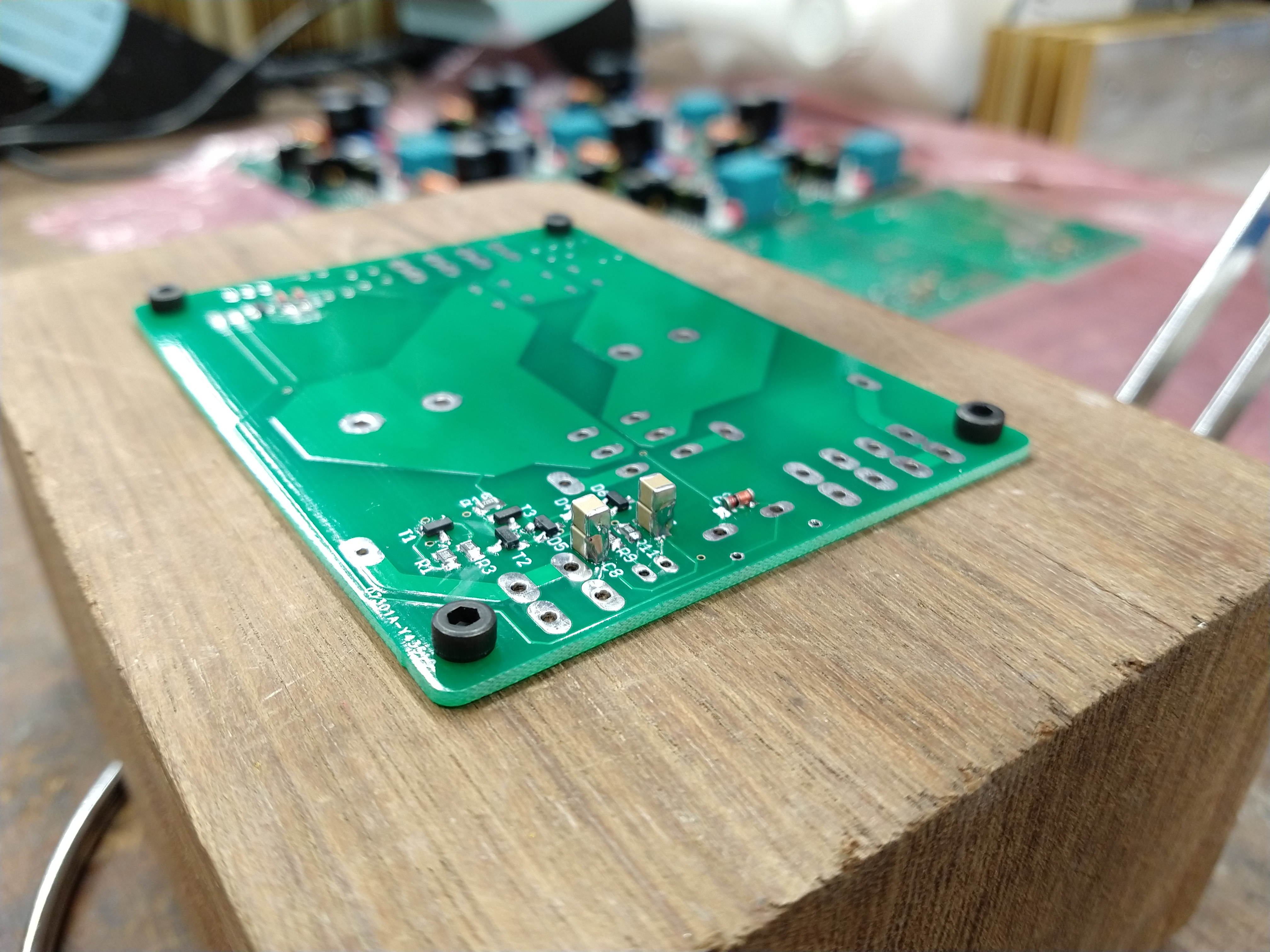

Berichten: 20401
Re: ZBA CA versterkers bouwen
Zo alleen de smd weerstanden nog en dan zit alle smd erop :rock:

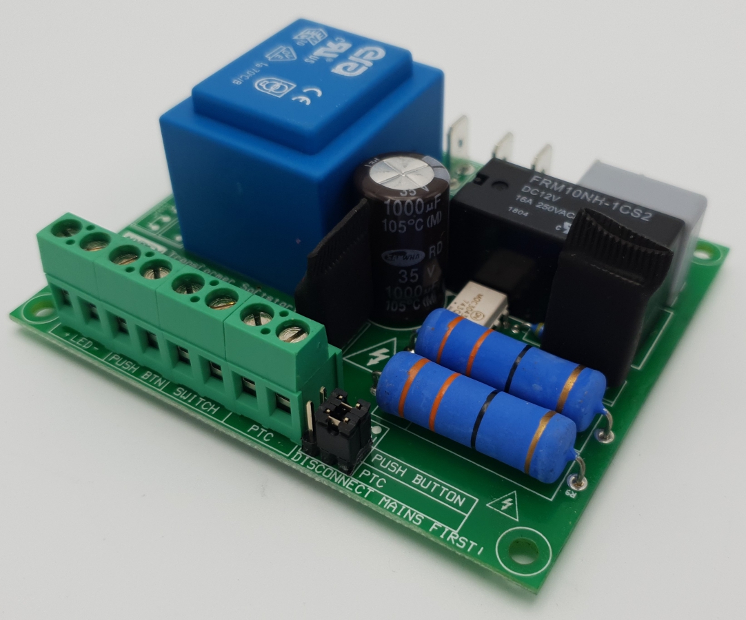

Berichten: 20401
Zo maar eens 2 van deze besteld;
1 voor in m'n volgende CA met voorversterker en phonotrap, 1 voor een andere versterker waar ik spullen voor aan het verzamelen ben;
de Pass Aleph-X 8)
Softstart_02xx_R3.pdf
(1018.76 KiB) 96 keer gedownload

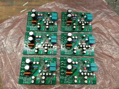

Berichten: 20401
Zo;
:beer:

Berichten: 20401
Er gaan er 2 naar Hans hoor :lol:
Die andere 4 ga ik lekker zelf gebruiken O:)

Hopelijk heb je de spoeltjes wel goed doorgebakken voor Hans?
Berichten: 20401
Extra Croma gebruikt :relax:
SMD hoogbouw :lol:
Net echt :beer:
