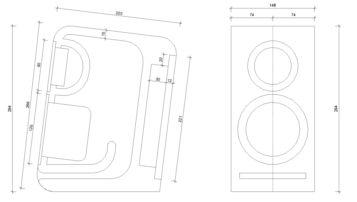

Het topic begon met Kloon'isc'. Hier heb ik een idee voor, ik ben benieuwd naar jullie input.
25 jaar geleden de boksen gebouwd waar ik nog dagelijks naar luister. Het jeukt weer om een mooi setje te gaan maken.
Ik werd enthousiast door de Inimini en daarna vond ik ook de Boenicke W5. Ik dacht misschien is dit te combineren. Ik ben achter de computer gaan zitten om een opzet te maken. Het idee is een kast in de vorm van de Boenicke en de speakers en het filter van de Ininimi. Het plan is om het uit massief hout gaan maken. In de tekening heb ik achterin de kast ruimte gehouden voor het filter. Qua inhoud van de kast komt het niet overeen met de Inimini. Is het nodig om de Audiopur AMT9M, af te sluiten? Qua kosten voor de speakers en het filter wil ik rond de €250 uitgeven. Ik ben benieuw naar jullie feedback op het plan :D

Prima plan. Is dus gewoon een klein 2-weg BR kastje. Het bijzondere is dan meer de uitvoering. Heb dit jaren terug nog wat kleiner ook zo gemaakt. Blijft dat het niet heel laag kan gaan, bij zo'n 70Hz houdt het wel een beetje op. Daarom ben ik zelf overgegaan naar dergelijke kastjes gesloten die gemoedelijk tot 90Hz gaan en een aparte kleine sub er bij. De keuzevrijheid in units is dan ineens veel groter. De mid hoeft dan ineens geen laag meer te doen en andersom de woef geen midden meer. Zie ook dit draadje: viewtopic.php?p=1950102#p1950102

Dag Mauwi, wanneer je de 4" Tangband afsluit heb je geen laag meer, dus dat moet niet. De AMT hoeft volgens mij niet in een eigen behuizing, dus die cup kun je weglaten. Een poort aan de voorzijde kan, maar blijf wel in de buurt van de afstemming van Inimini. Ik heb mijn TB W4-1720 steeds hoger afgestemd en boven 65hz ben je de warmte in dus muziek wel kwijt. Dus blijf daaronder is mijn tip. De Inimini heb ik in mijn eigen (vorige) huis mogen horen, daar krijg je geen spijt van.
Dat de Bèbè het beter doet met subondersteuning is een gegeven, maar ik zou juist dit als 2-weg willen gebruiken zonder subwoofer.
Interessant project ook de BéBé, ik wil proberen met kleine kastjes mijn oude zuilen te verbeteren maar zo klein als de BéBé voor in de woonkamer hoeft niet. Een aparte sub kan later nog als ik straks ontdek dat ik er te weinig laag in vind zitten.

Je hoeft ook niet zo klein te gaan. Ik heb het gehoord, het klink heel volwassen en het doet echt niet onder voor grotere systemen met een mooi diep laag. Ik ben zelf ook al lang met klein bezig, er is echt een behoorlijk verschil in uitgeperst laag en laag wat de ruimte krijgt en ademen kan. Voor feestjes is het op dat formaat uiteraard minder geschikt. Zoals je zegt, een subje erbij kan altijd nog en die hoeft niet echt groot te zijn voor normaal muziek luisteren.

Bedankt voor de informatie. Ik bedoelde inderdaad het afsluiten van de Audiopur, als ik de cup weg kan laten is er meer kastinhoud over wat de bas ten goede komt. Ik ben niet erg thuis in het maken of het aanpassen van filters daarom wil ik het bestaande filter van de Inimini kopiëren. Op de Inimini was goede feedback en de filters waren duidelijk omschreven vandaar dat ik die richting op denk.

Ik ben begonnen met een kastje van eikenhout, hij wordt iets simpeler als deze tekening (zie hierboven). Inhoud ongeveer 6 liter. Ik twijfel tussen de speakers en het filter van de Inimini of van de Note s https://www.lautsprechershop.de/hifi/note_s_en.htm Wat is jullie advies?

inimimi kennen we hier allemaal, en weten we zeker dat deze erg goed klinkt
die Note-S is ontikkeld door Nick Bauer, die ken ik ook persoonlijk en heb vertrouwen dat ook dat een goed ontwerp zal zijn
de ham vraag is denk ik van welke van die 2 komt de baffle breedte het meest overeen?

De breedte kan ik nog aanpassen. Ik heb hem nu op 160 mm breed. De Note komt daar het dichtste bij.
Re: Boenicke W5 - kloon en kloon'isch' topic
Inimini is 150mm

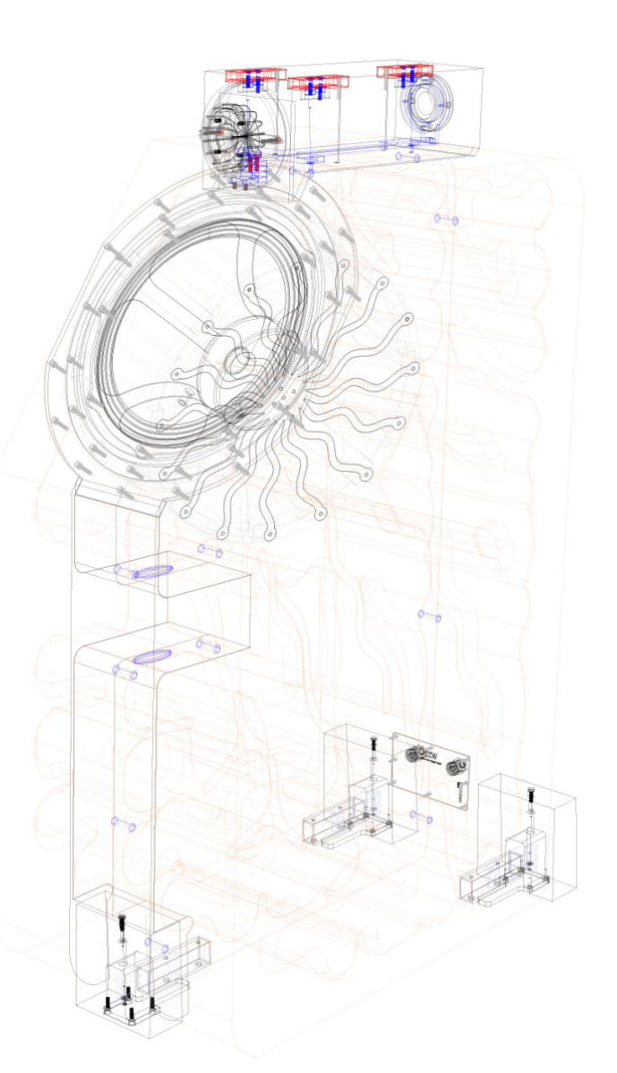

op dyiaudio heeft er iemand de W5 in Fusion gezet, kan je m 3D printen:
