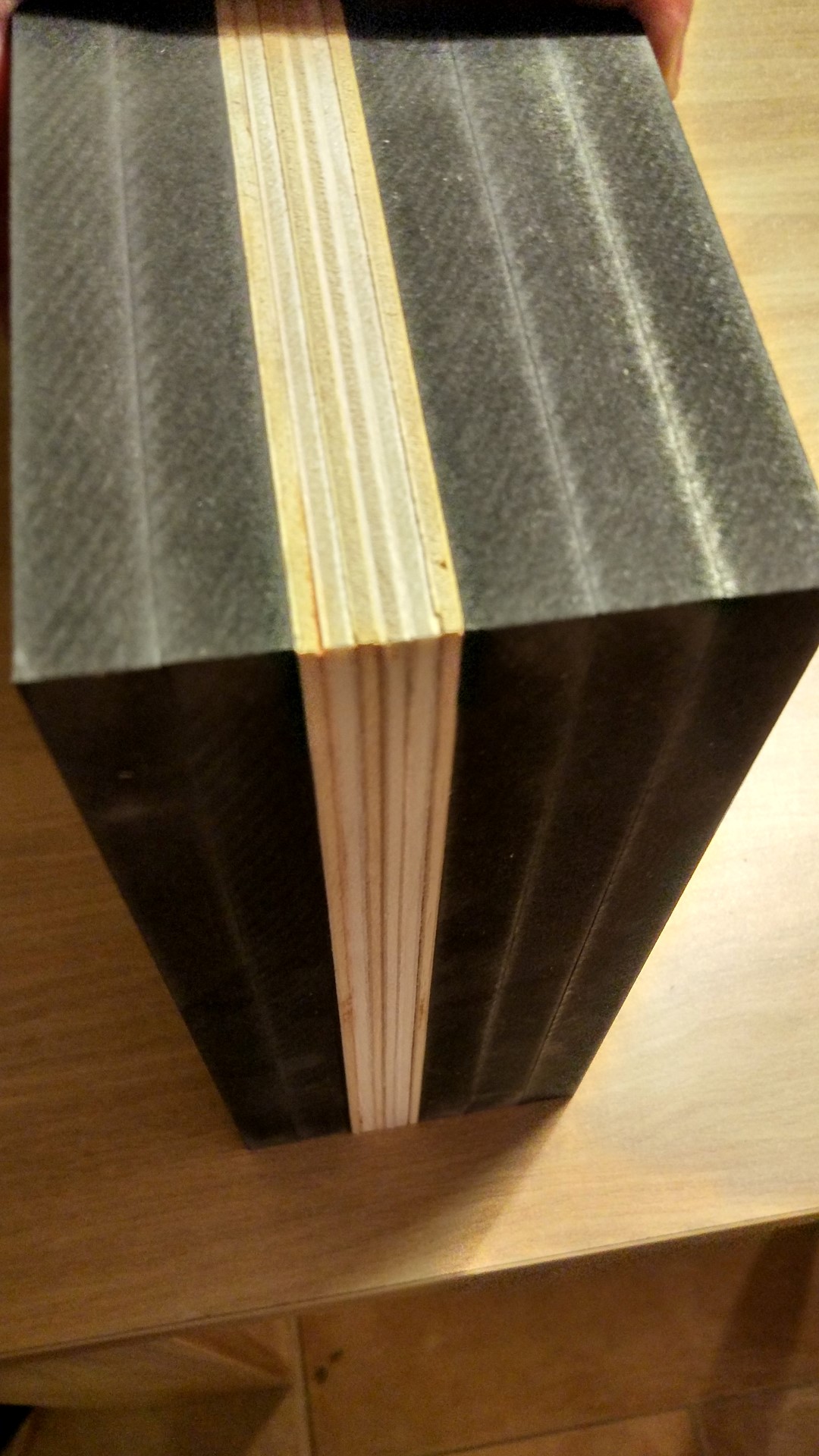

Het begin is er :dank: Gisteren is het houtpakket afgeleverd, super strak gezaagd, echt niet normaal!
Dit moet de zijkant dan ongeveer worden :bakkie:

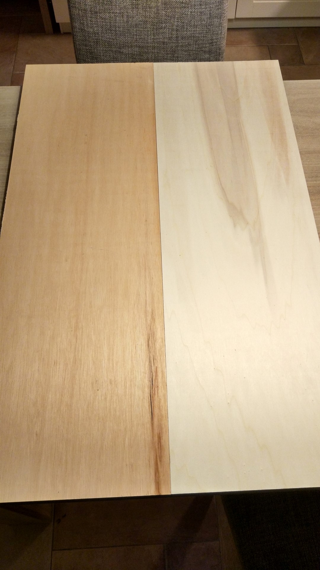

De twee keuzes die ik had besteld als sierbaffle. Misschien toch nog eens orienteren, weet het nog niet zeker....

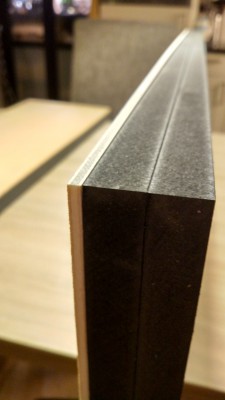

Superstrak gezaagd, gaat mij nooit zelf lukken :mrgreen:

Berichten: 15172
Re: DIY project van de Daudio C1 dipool luidspreker
Goede tip. Als ze constante kwaliteit leveren is het een goed alternatief voor de bouwmarkt. Daar krijg je het materiaal wel direct mee natuurlijk, maar ben je afhankelijk van de zager hoe de kwaliteit is.
Berichten: 4595
Bericht door Zweitse »
Dat ziet er inderdaad prima uit.
