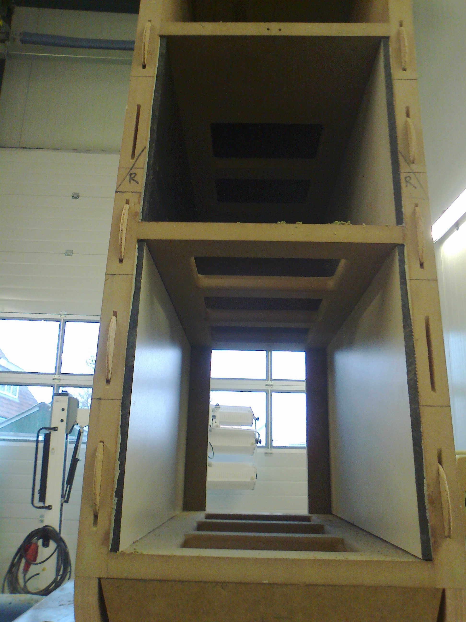

de boven en onderzijde staan onder een hoek,daar zal ik een vulstukje voor moeten maken.

Ah dat bedoel je. De bovenkant van de baffle en de onderkant van de achterplaat kun je gewoon frezen. Hier zal de frees iets minder wegnemen, dus daar moet je nog wat schuren. Op de onderkant van de baffle en de bovenkant van de achterplaat kun je idd misschien iets van een dun stripje tapen ter hoogte van waar het lager loopt.

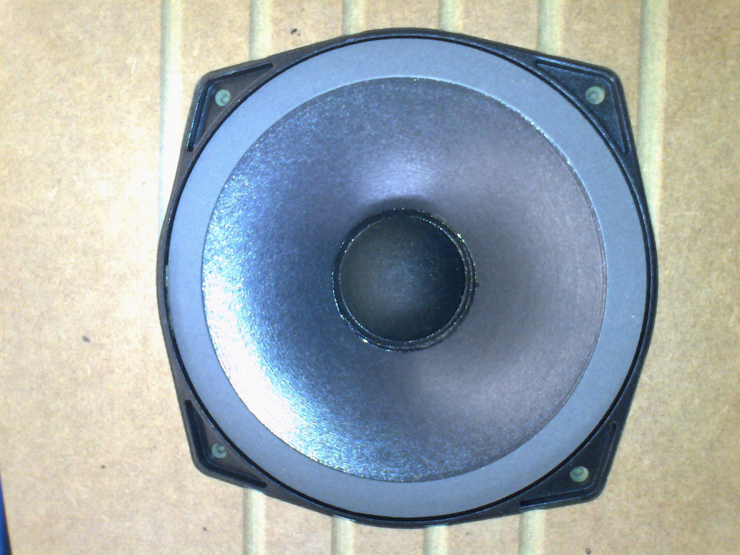

de woofers passen echt perfect! 8)

De bovenkant van de baffle maakt een hoek groter dan 90 graden, als je ervoor zorgt dat de freeskop onder de goede hoek raakt aan beide vlakken zou je in theorie niet hoeven nascheuren.
Voor de hoeken kleiner dan 90 graden wordt het lastig.
Misschien toch maar hele kast voor een CNC bank gooien..? Dan kun je er ook een wat grotere radius op laten zetten.

tevens heb ik de woofers gepast,en ze passen! :lol:
Die drivers zien er echt gelikt uit! Blijven mooie units van Eton :rock:

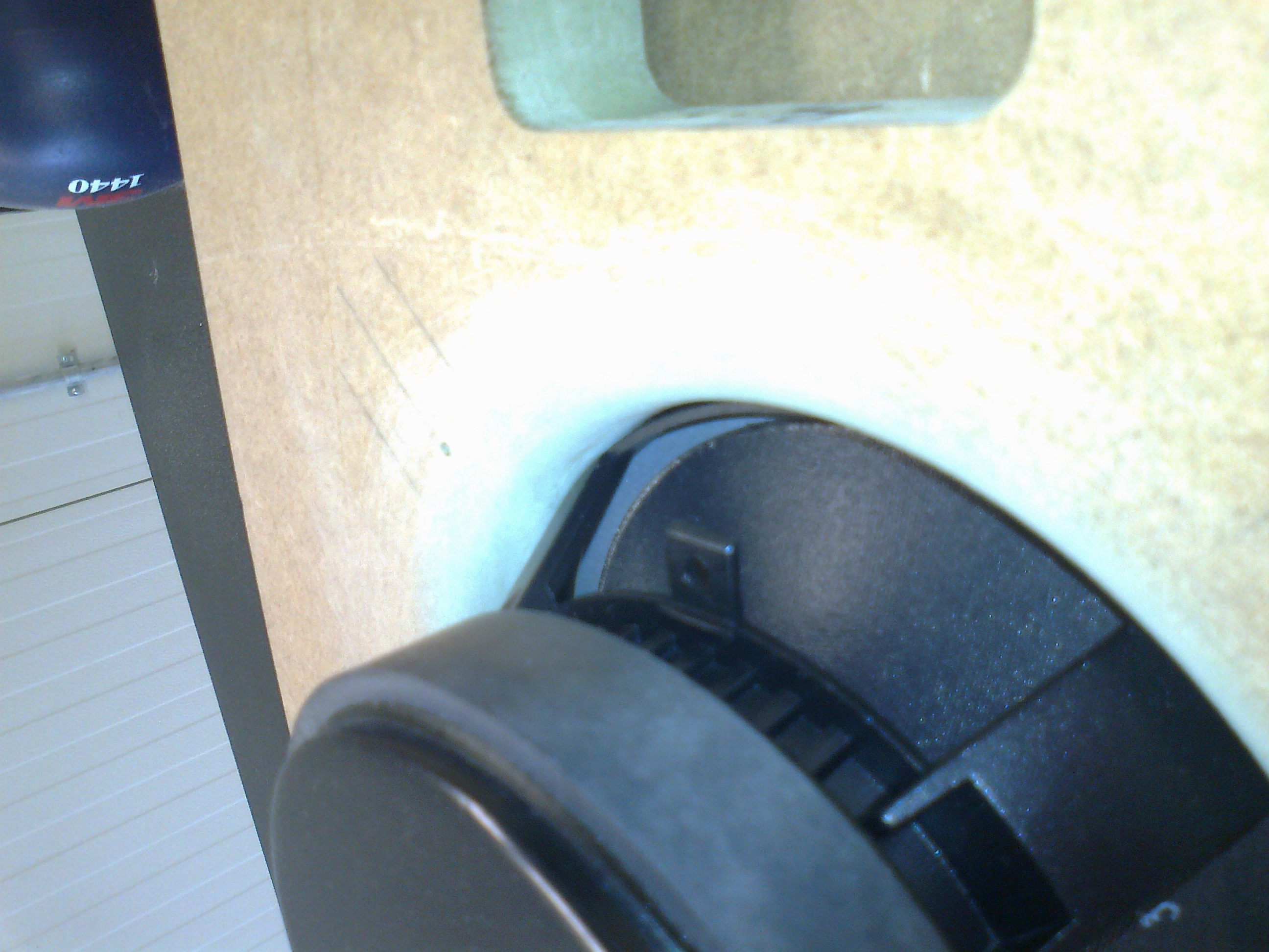

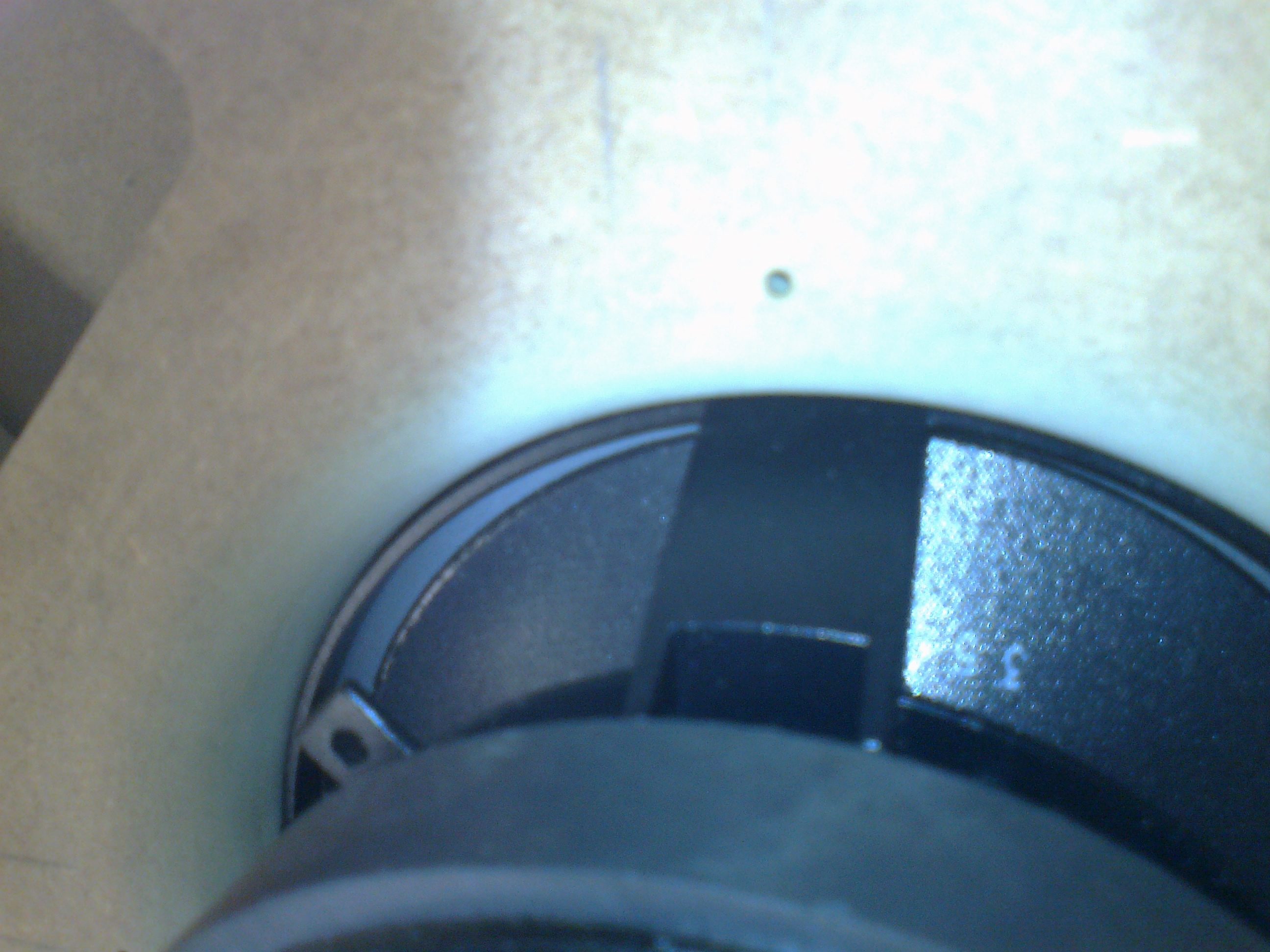

Re: project: termino

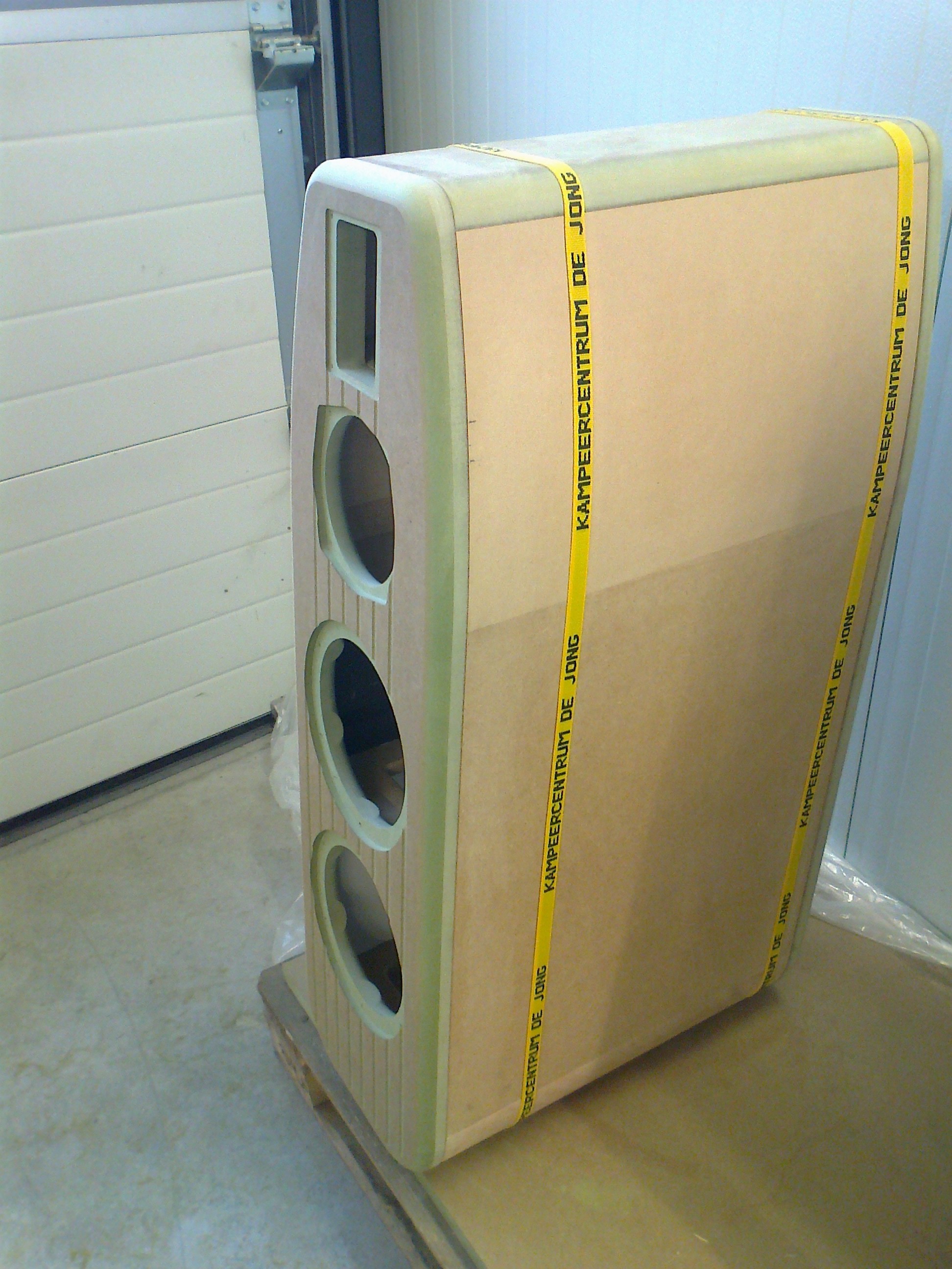

lekker opeschoten vandaag!

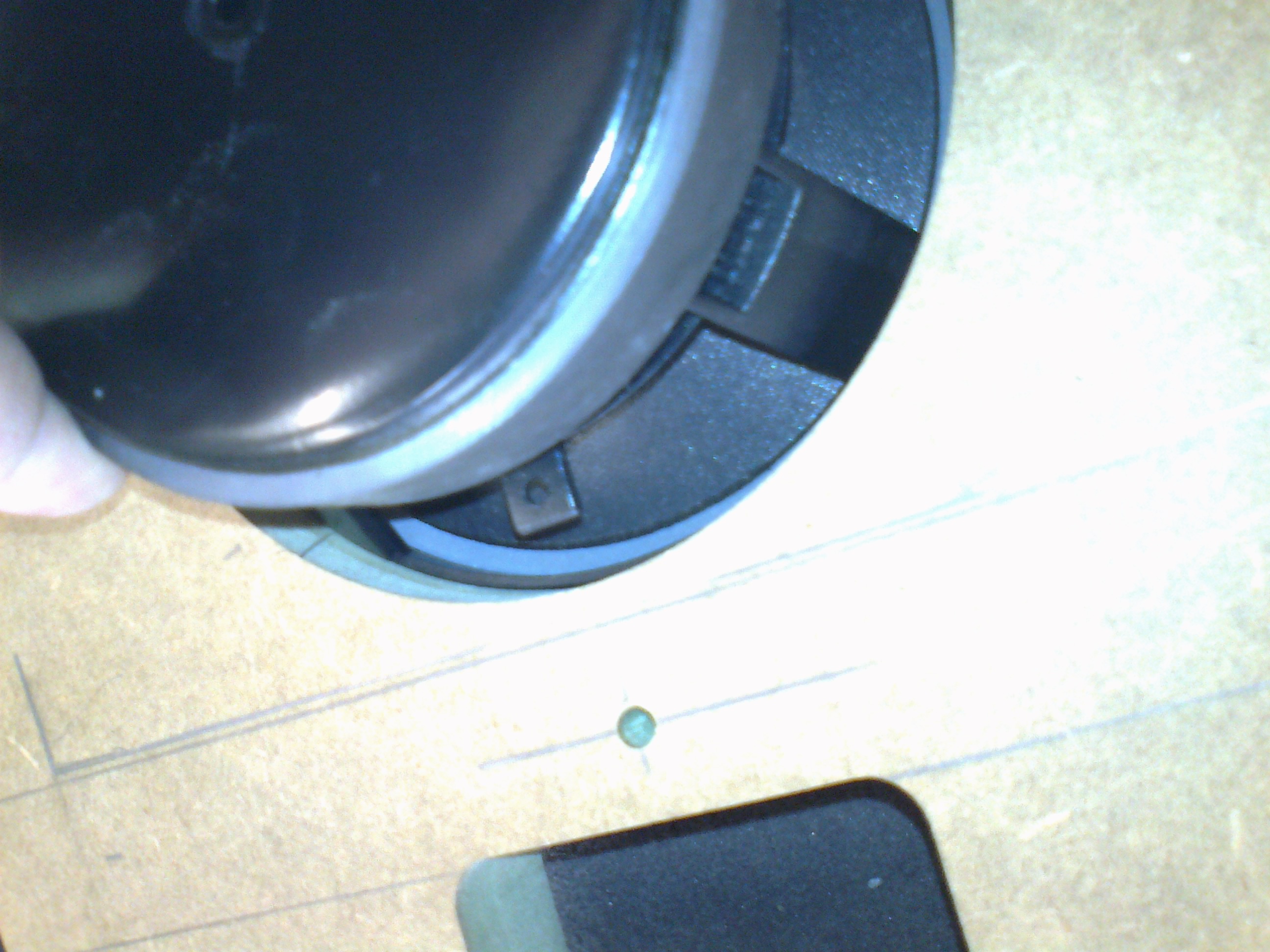

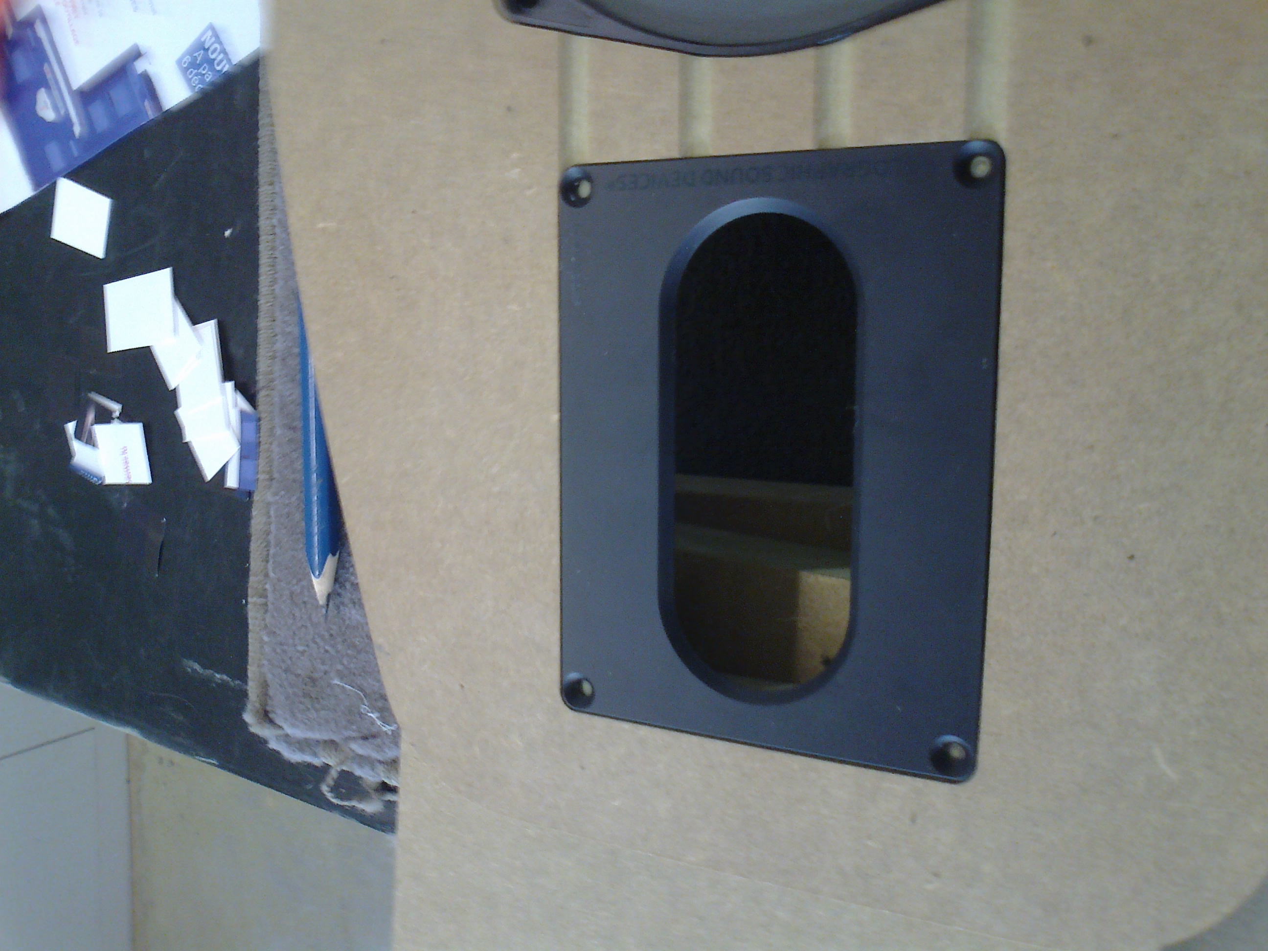

gat voor de middentoner afgerond.
tweetertje!

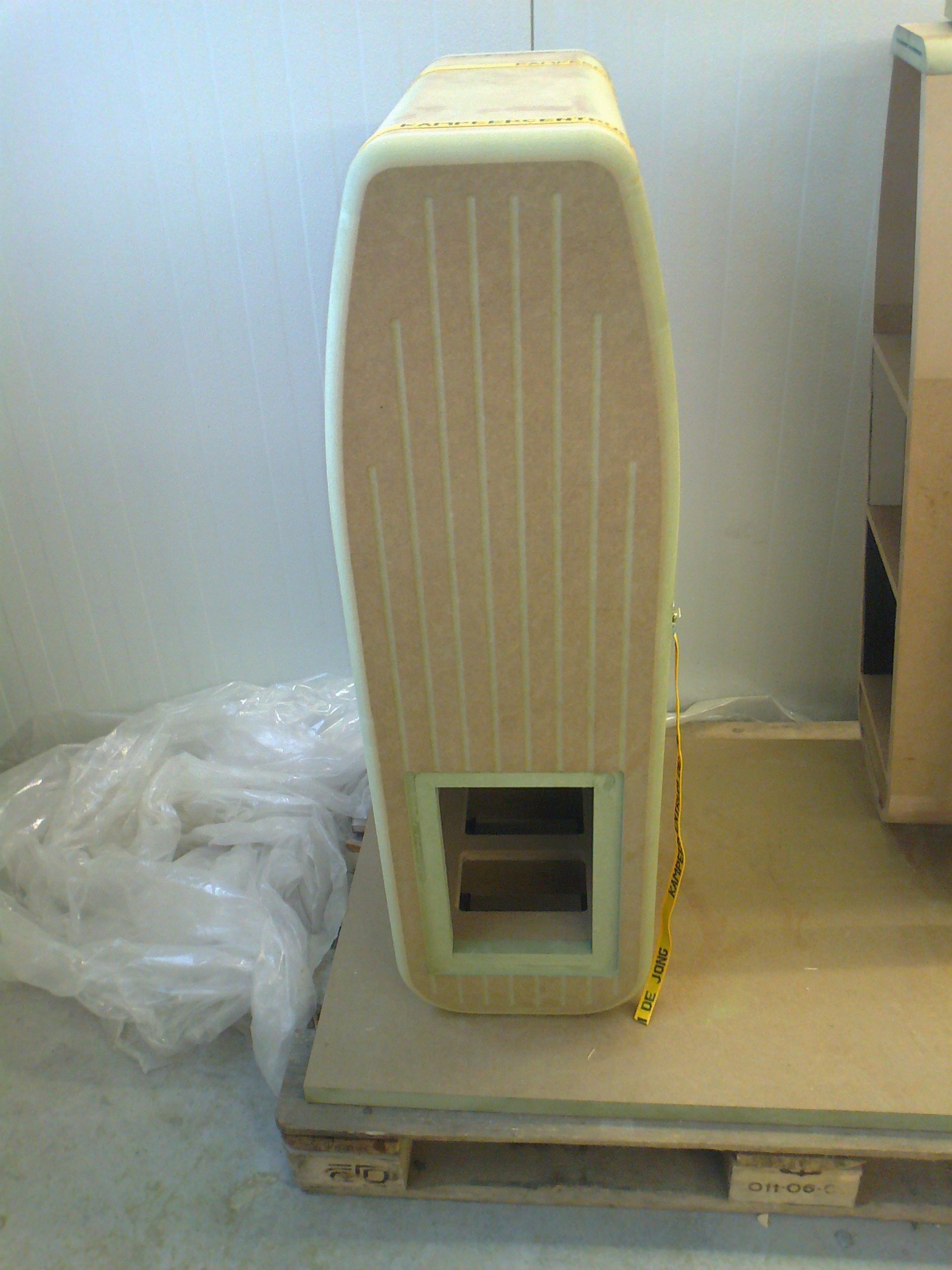

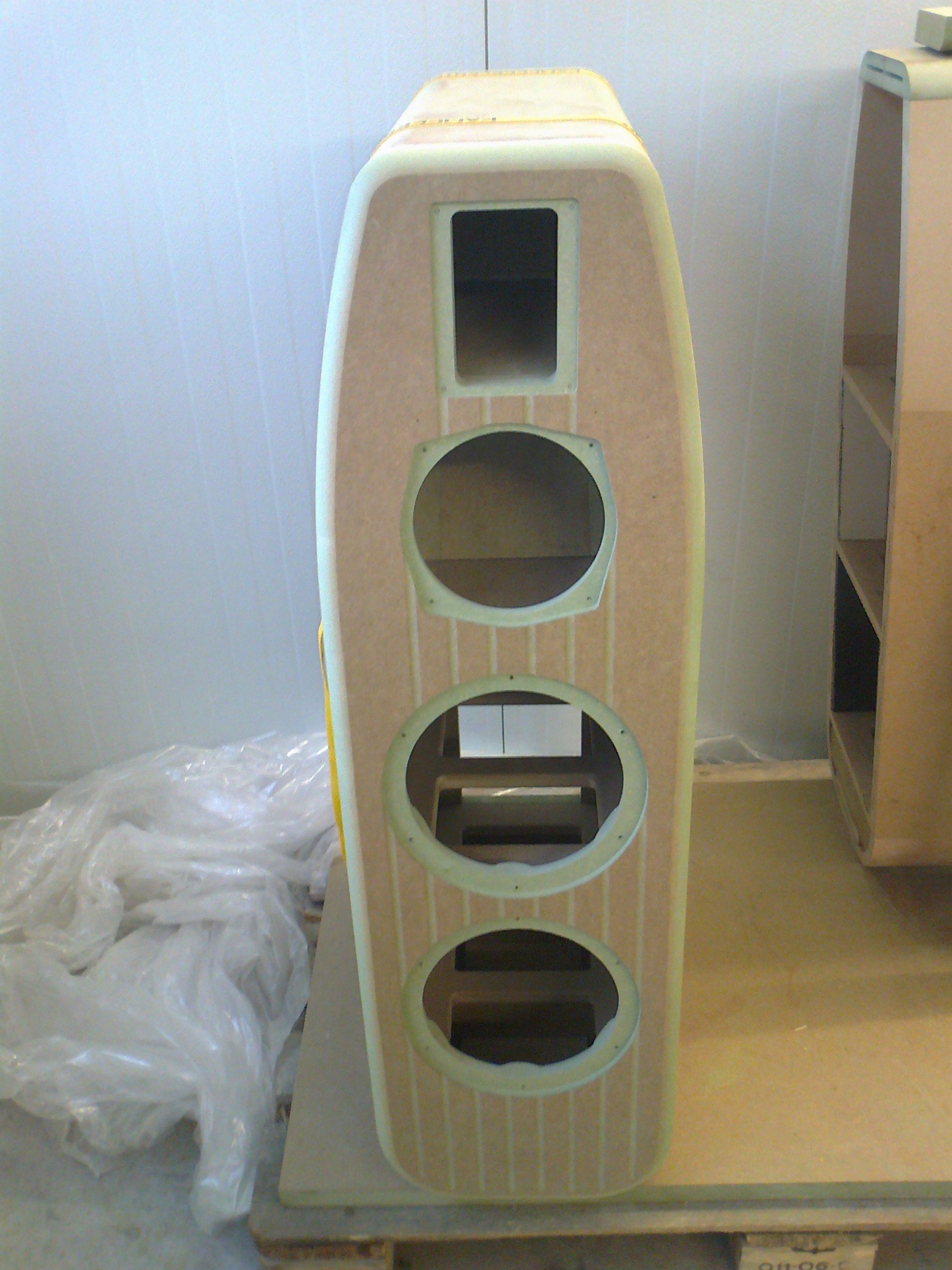

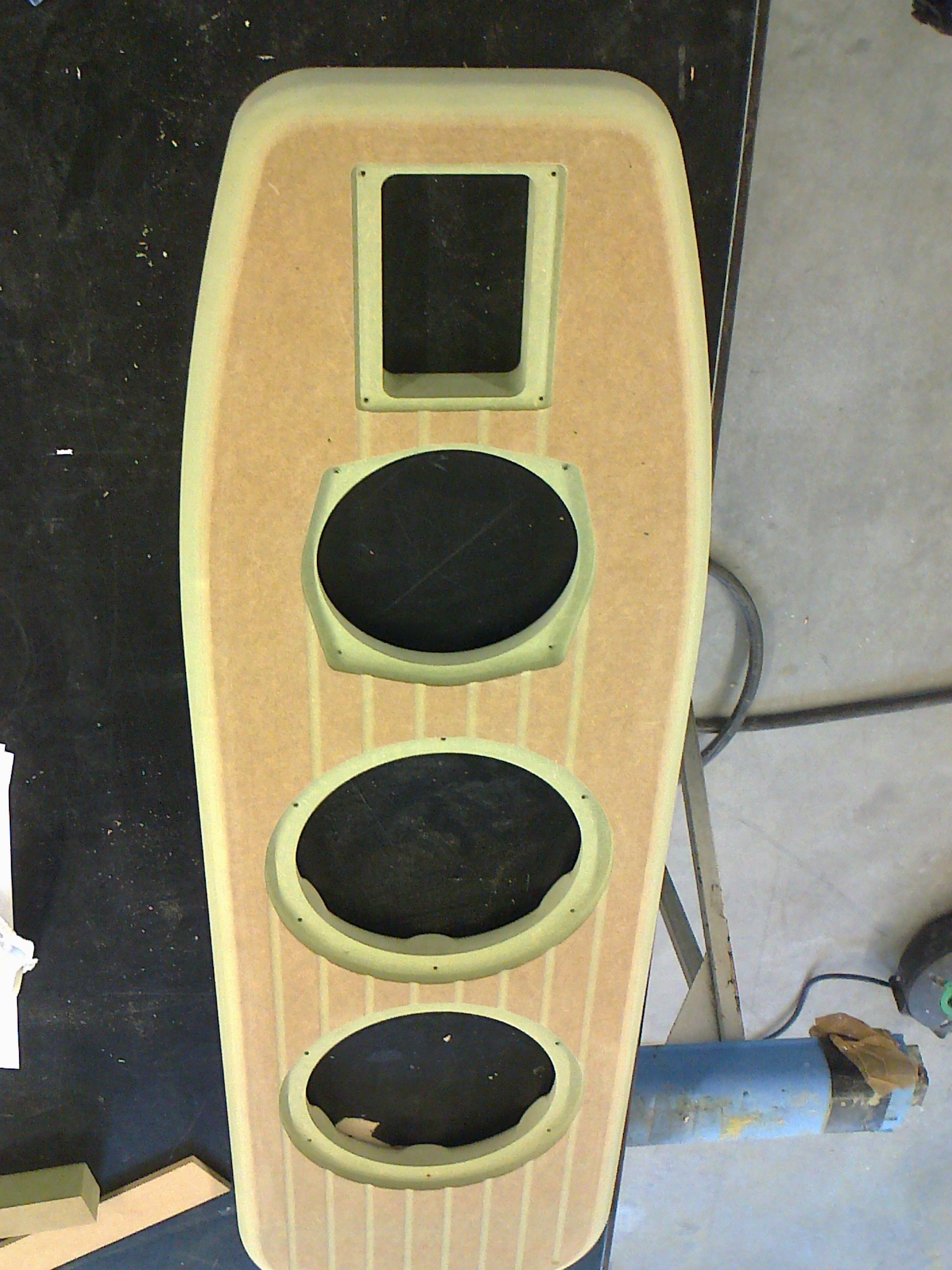

tevens de rondingen op de baffles gefreesd 8)
dat leek me een pittige klus,maar dat viel alles mee!

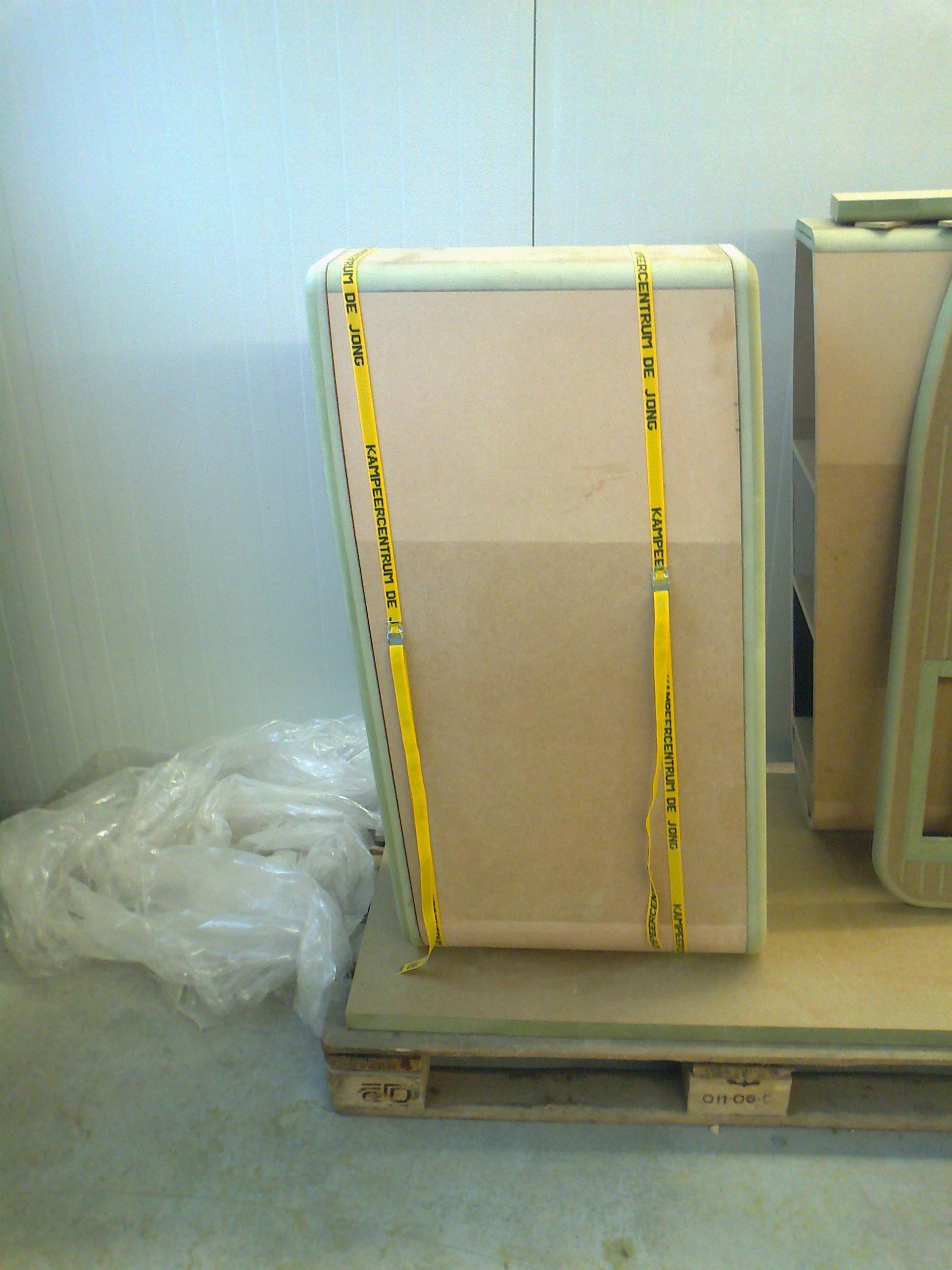

het totaal plaatje!
uiteraard voor de jankerds de foto`s rechtop gezet! :lol:

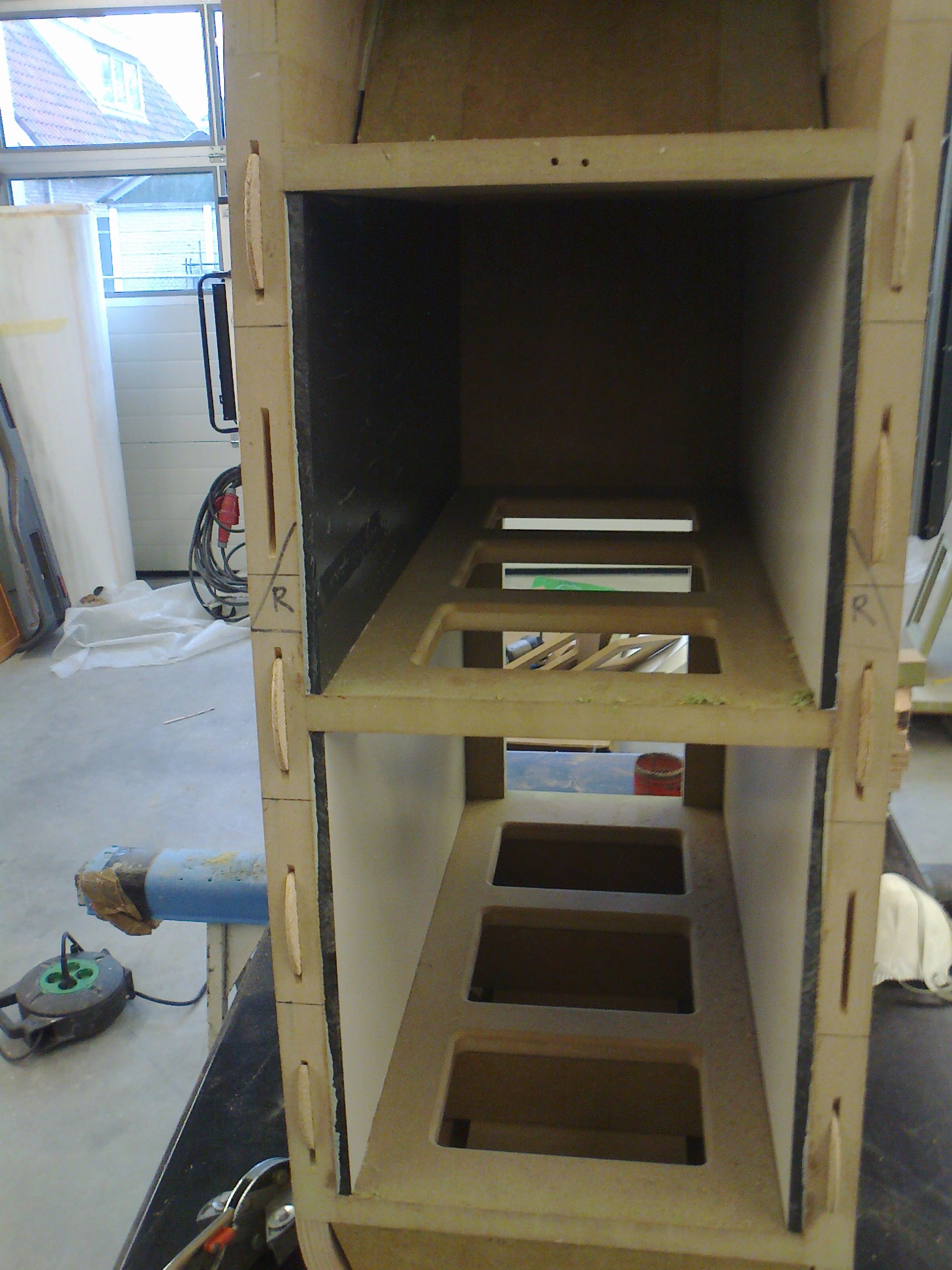

ik heb nog wat twijfel of ik nog wat extra bracing aan moet brengen in de laagkast.......
de kloptest laat een redelijk hoge resonantie horen,dus dat is wel goed.
de topkast klinkt precies tegenover gesteld donker en doods als je er op klopt,die is echt heel fraai geworden! 8)
Arno schreef:
Dat ziet er gelijk lekker uit zeg.
moet jij niet werken? :lol:

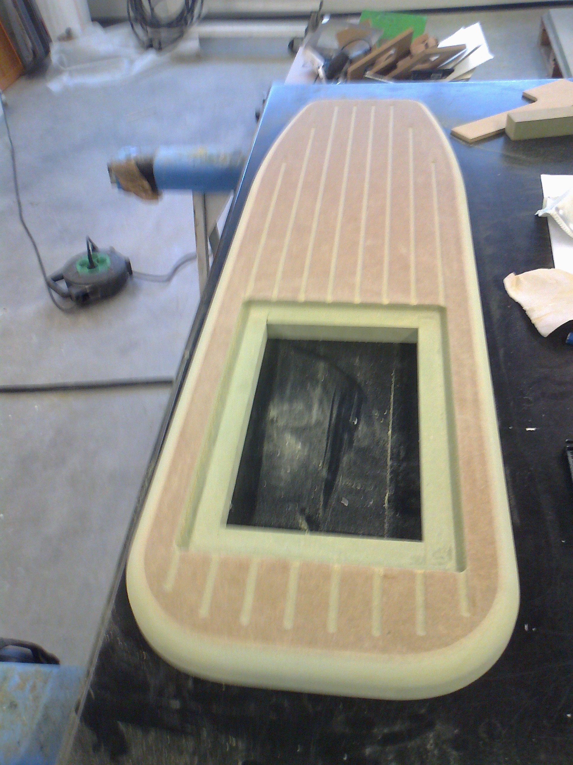

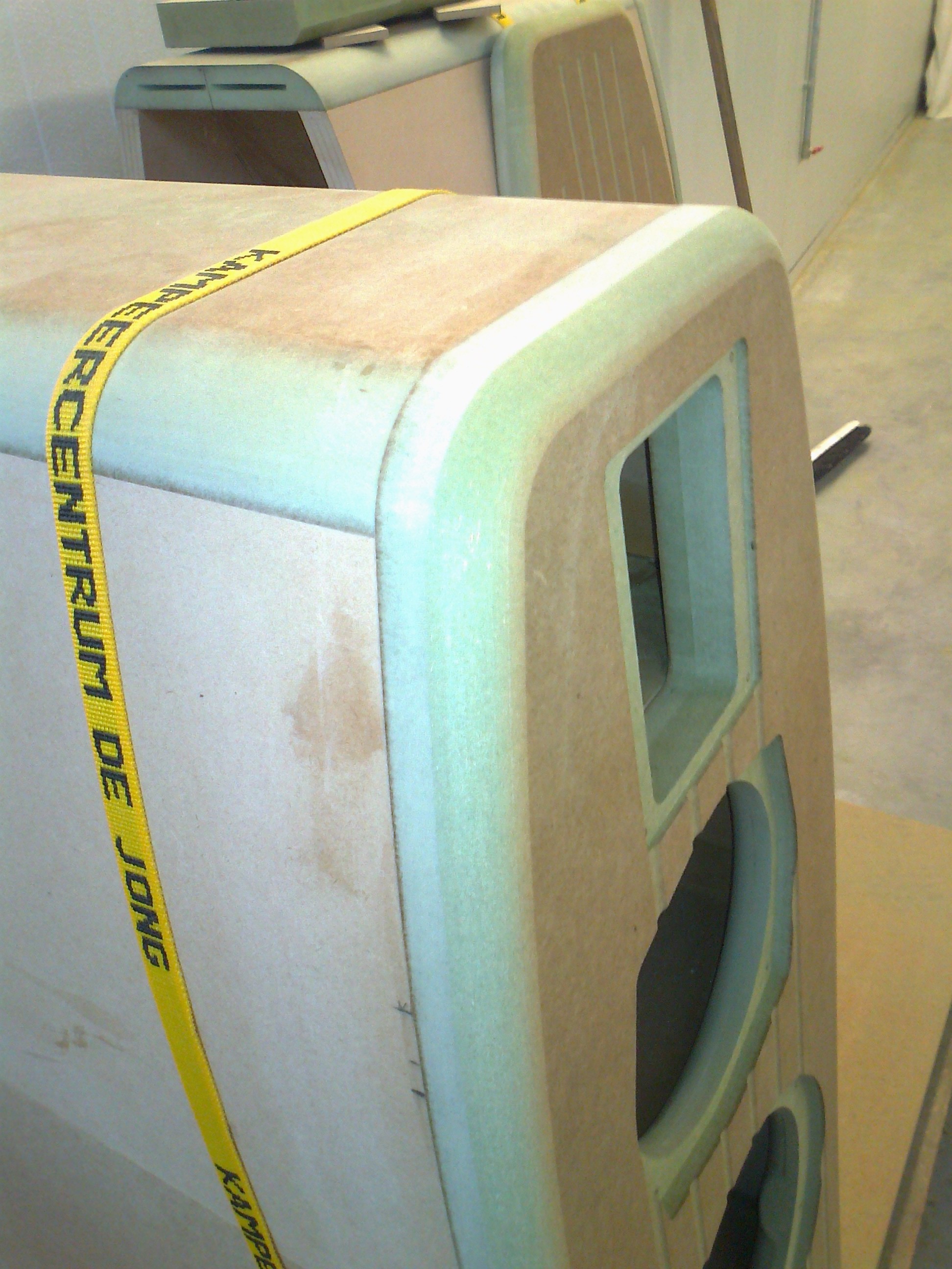

ja,het ging prima!
ondanks de hoek in de kast had het weinig zin om de bovenhoek er in te schuren,het ging prima met alleen frezen 8)
