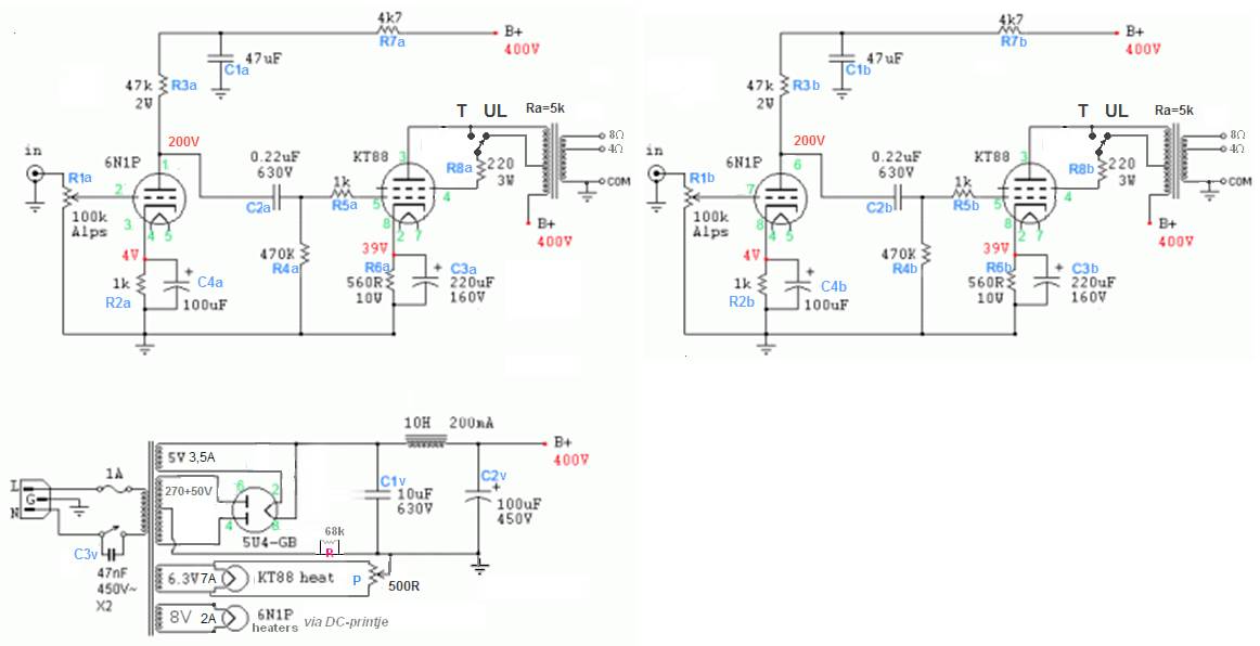

dat zal idd mijn eerst stap zijn.
maar voor hoeveel vermogen moeten die nou worden ? zodat die in elk geval niet de beperking worden.
Re: Eerste stappen in de buizenwereld - KT88 SE
Minstens voor 10W dan.Ra van 5k met een tap op ong. 40%.
Geeft een verhouding pri/sec van 25/1 voor 8Ω
Liefst wel >20H zelfinduktie en verzadiging wel >160mA (geeft 15W sinus en -3dB bij 35Hz).

voor de zekerheid nog een vraag over de Ra van de UGT: zeker weten dat deze 5k moet zijn? Ik kom eerder in dit topic en elders 2k5 ook tegen voor een KT88?
Klopt, maar is bij een lagere voedingsspanning (300 ipv 400v)
En bij de hogere spanning hoort een kleinere stroom voor eenzelfde vermogen in de buis.
De kathodeweerstand is hier nogal groot = weinig stroom.
Daarmee is een grotere belastingsweerstand meer aangepast.
Je kunt wel 2k5 nemen maar dan haalt ie bij de hier ingestelde stroom niet veel spanning meer en daarmee veel minder vermogen.Of je moet een andere voeding, meer stroom, minder spanning.Gaat wel ten koste van het rendement.Buizen doen 't beter bij een hoge spanning.

OK, helder.
ff schema aangepast met hoe ik de gloei en de inschakelvertraging van plan ben
Zat nog even te denken :sure: ,de KT88 kan meer dan wat in die schakeling gedaan wordt.Om later evt. wat te veranderen is het misschien handig om wat extra windingen op de trafo te hebben.Dus gewoon de secundaire voor 8Ω (evt tap op 4Ω) en dan nog een aansluiting zo'n 25% verder.
Zoiets van bijv.80 windingen voor 8Ω en dan nog 20 toeren erbij.
En die 20H is wel echt het minimum (zuinig opgevoed O:) ), mooi als 't meer kan.

De KT88 kan wel meer dan de 9W die je hier hoogstens krijgt.
Met een UGT van zo'n Ra van 3k en een voeding van ruim 400V die 80mA per kant trekt moet er wel minstens 15W uit kunnen.Maar dan is het dus geen 5k meer wat nu mooi is.Met wat meer windingen aan de secundaire kant gaat de Ra primair naar beneden richting die 3k.

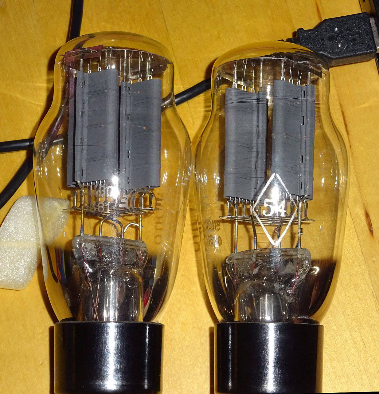

  • er zitten nog een paar mij onbekende buizen bij (zie foto beneden), type 5U30; iemand een idee waar die voor zijn?

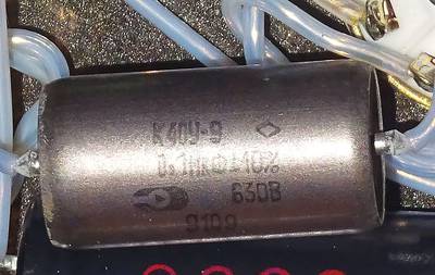

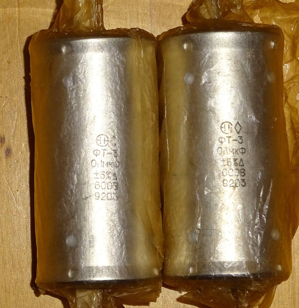

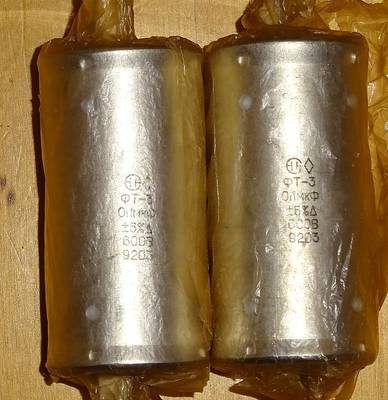

  • C2a/C2b is een hele verzameling van, gemonteerd zit een 0.1µF exemplaar, verder nog 2 smaken 0.1µF in groen, een 0.22µF ook in groen, en nog wat dikke russen, waarschijnlijk ook 0.1µF (zie foto's). wat is het effect als deze maar de halve waarde heeft?

Die 0,22uF gebruiken en een teflon van 0,1(de laatste foto) parallel zetten aan de 0,22uF.
Deze condensatoren kunnen prima samen,gebruik ze in mijn AD dac,s en voorversterkers.
Ook gezien het frisse karakter van de 6N1P in combinatie met de iets donkere KT88 een leuk paartje.
Zijn gelijkrichters, ken dat nr.niet, kan zijn dat die (één toch) hier te pas komt.

C2a/C2b is een hele verzameling van, gemonteerd zit een 0.1µF exemplaar, verder nog 2 smaken 0.1µF in groen, een 0.22µF ook in groen, en nog wat dikke russen, waarschijnlijk ook 0.1µF, wat is het effect als deze maar de halve waarde heeft?
Nog dik zat, ik vond 0,22µ al erg veel.

..... waarschijnlijk ook 0.1µF, wat is het effect als deze maar de halve waarde heeft?
wat gebeurt er als deze te groot wordt?
Berichten: 15170
Dit is een koppelcondensator. Die zit er om DC netjes tegen te houden en AC, je signaal, door te laten. Op die plek wil je dat de condensator zo min mogelijk het signaal beinvloedt. Meestal is dit 0.1u, vandaar de opmerking van Anne dat 0.22u al wat aan de grote kant is. Maak je 'm nog groter gaat íe wat met het geluid doen, gaat íe als een filter werken (weet je waarschijnlijk wel uit de luidspreker/filter bouw), en dat wil je niet.
