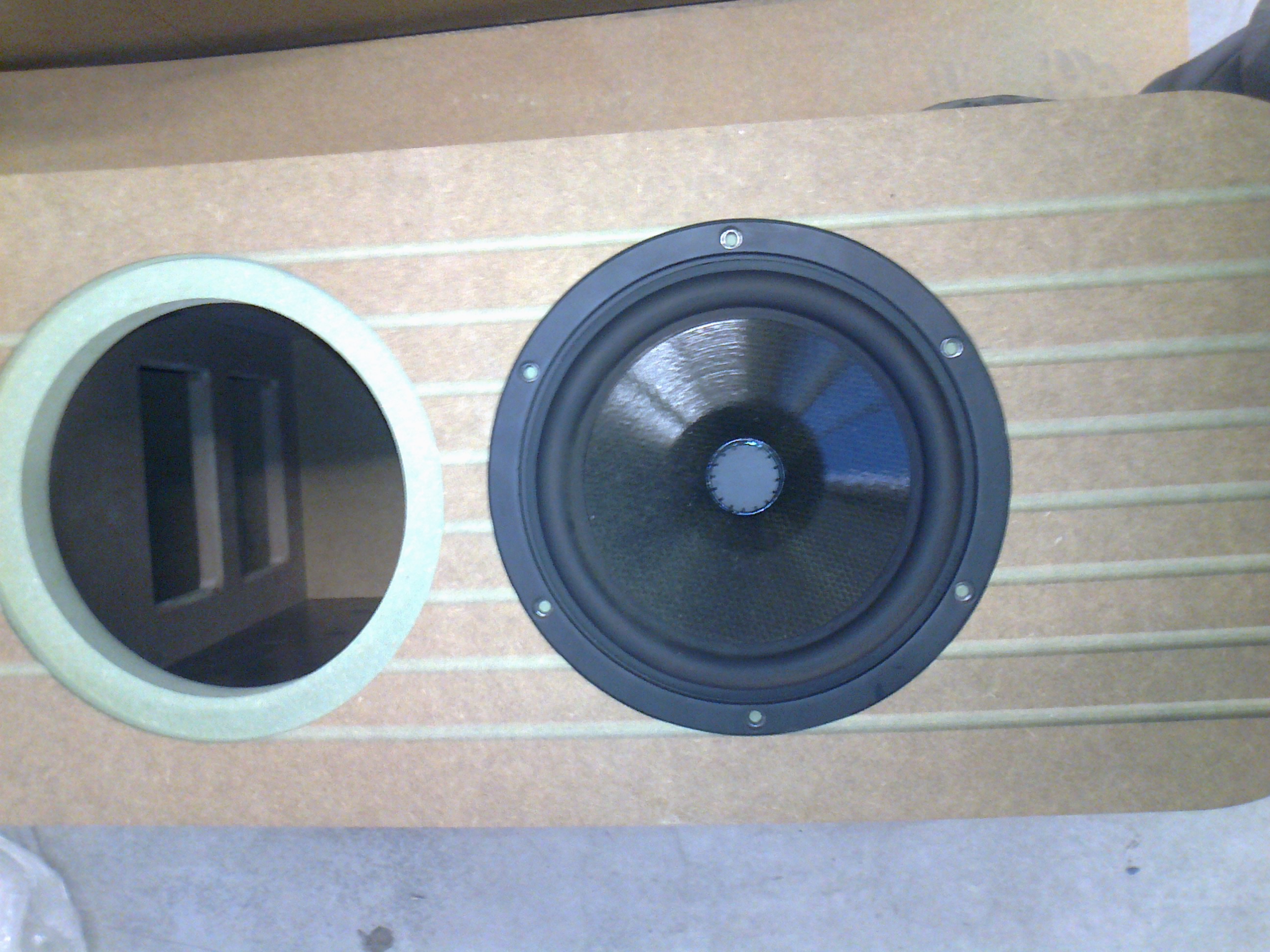

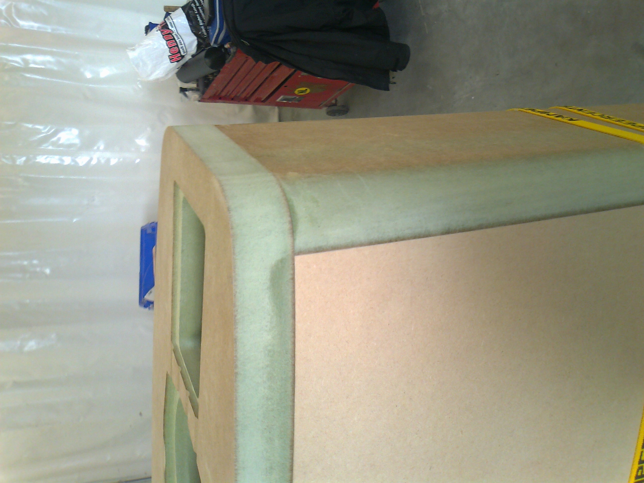

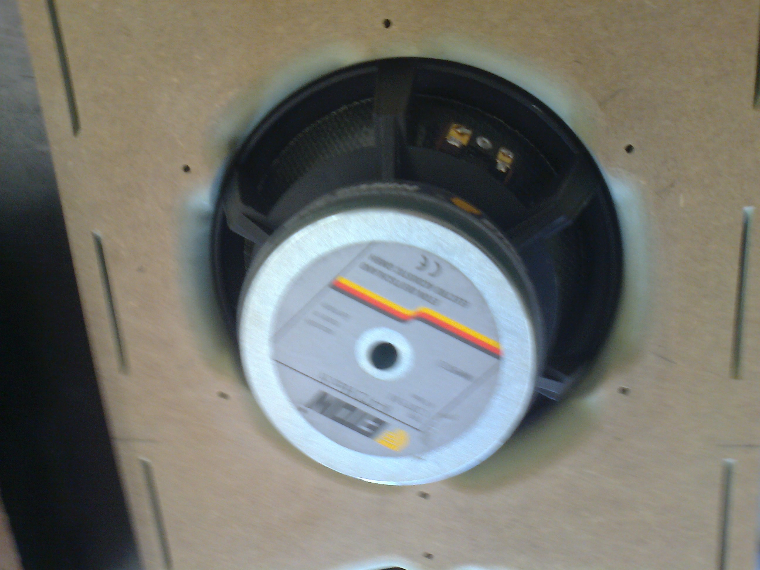

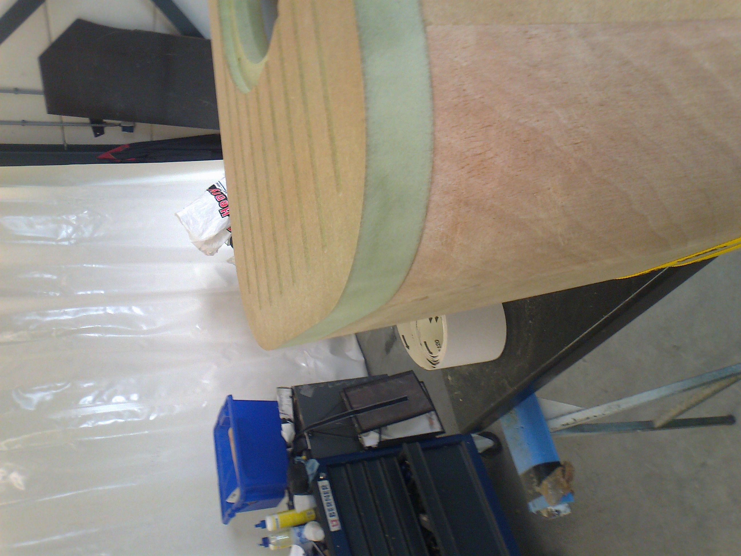

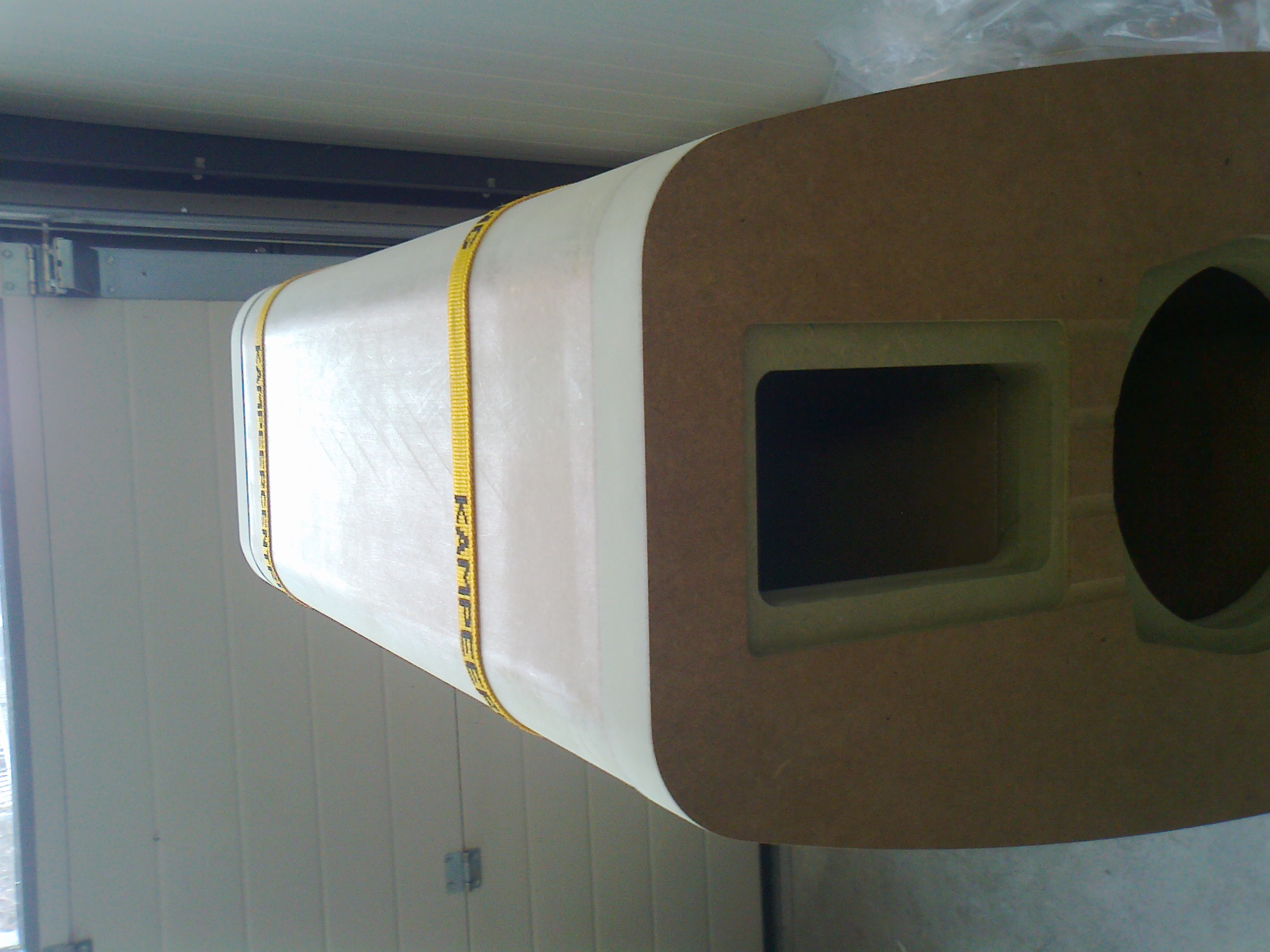

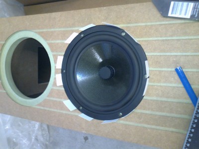

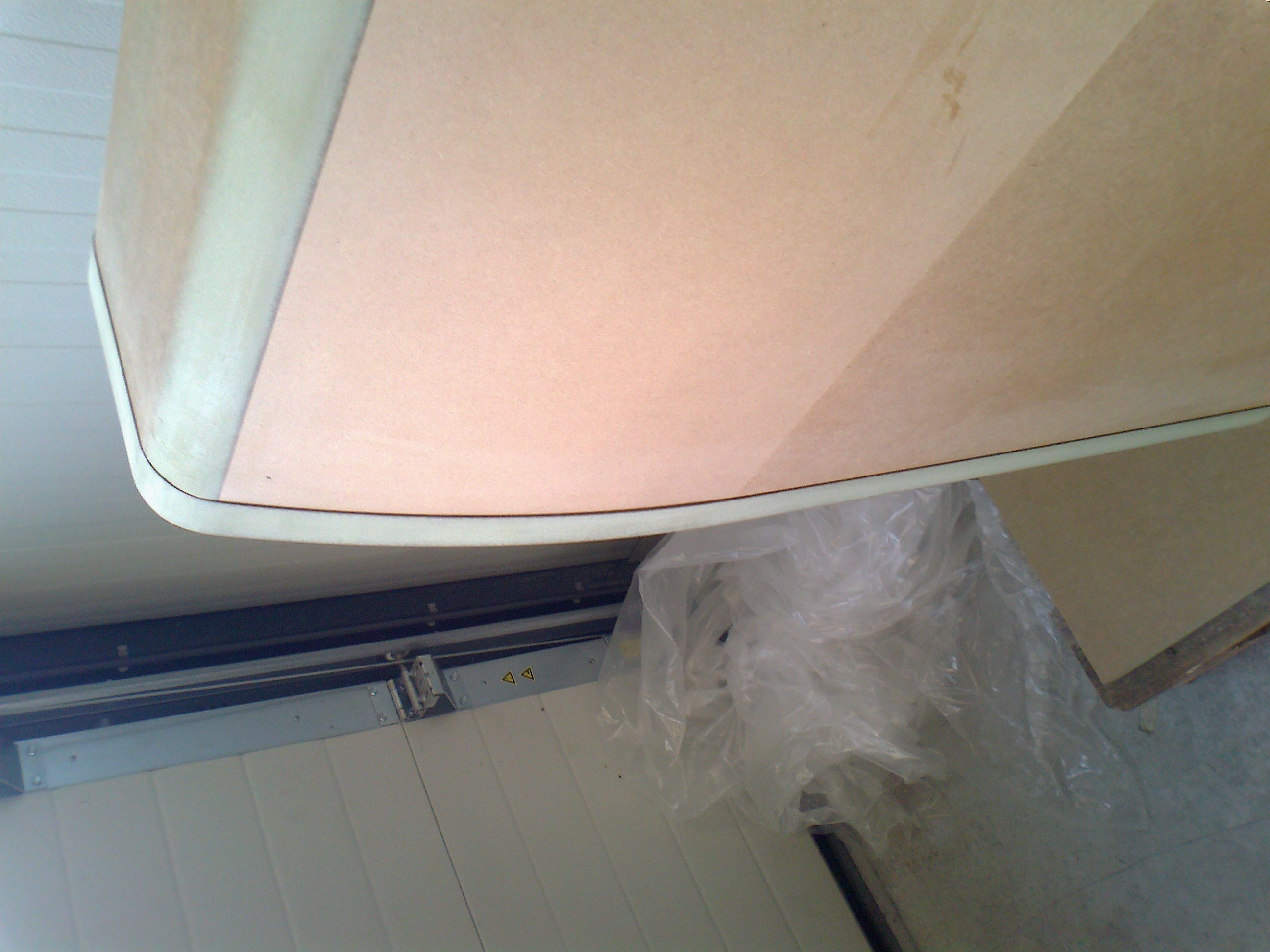

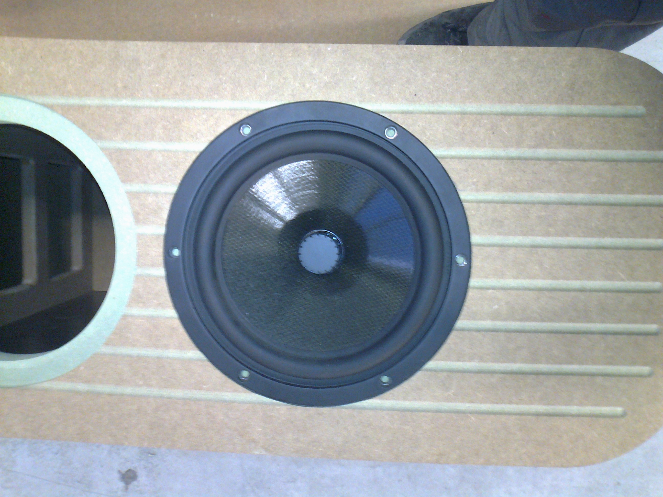

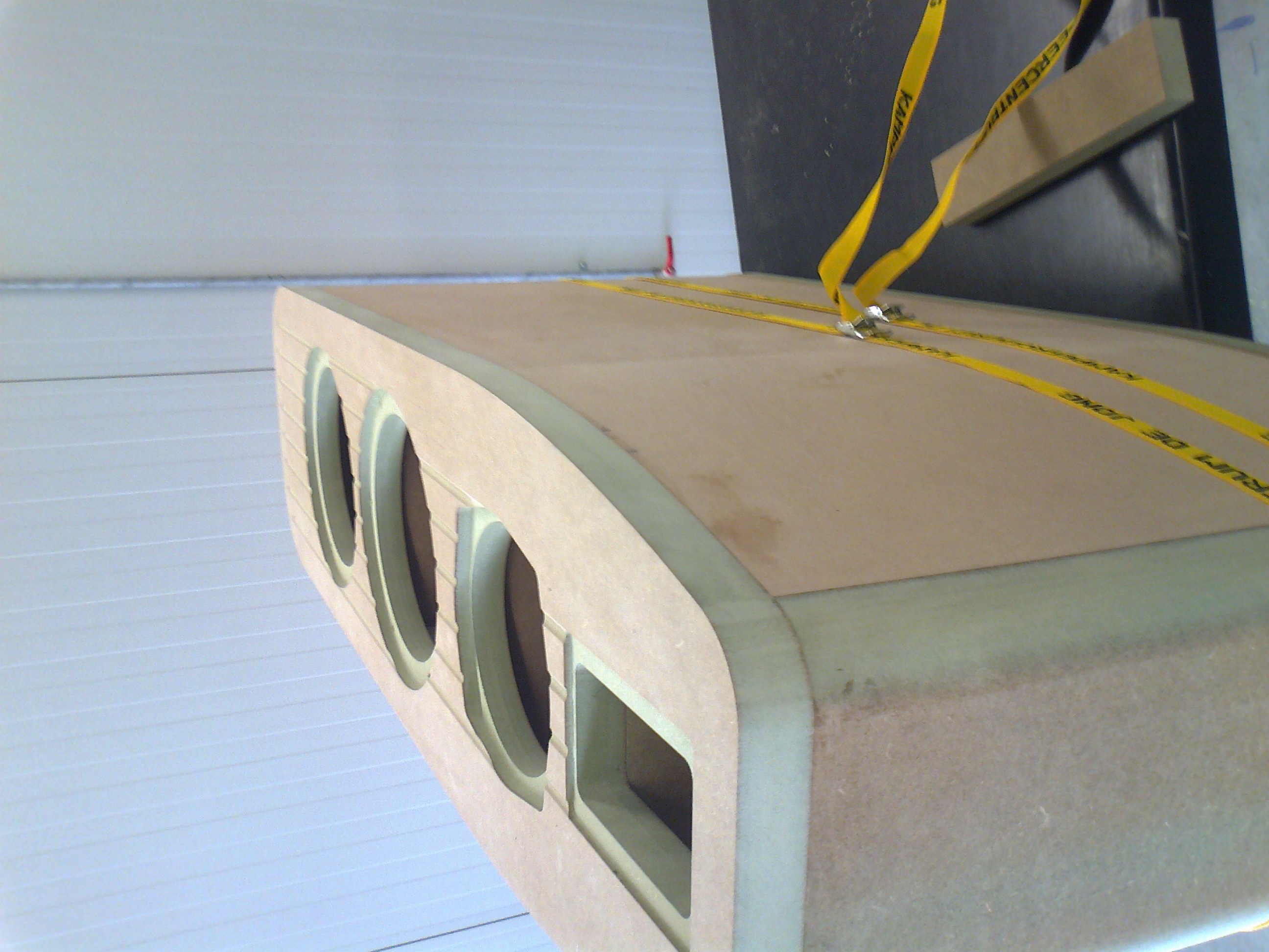

vandaag vooral heel veel geschuurd.......
de baffles passen nu erg fraai,een mooi randje van een mm laten we staan en die ronden we af.
30mm mdf is veel hout om weg te schuren kwam ik achter...... :mrgreen:
tevens heb ik de woofers gepast,en ze passen! :lol:
gaten afgetekend en geboord,tevens de gaten aan de binnenzijde afgerond.
handig zo`n telefoon met camera,nu krijgen jullie meer plaatjes :sure:
nu even de woofer terug in het systeem zetten en dan ga ik eens een stukje muziek draaien 8)

Ziet er goed uit Dre!
Begrijp ik het goed dat de volledige baffle een forse afronding zal krijgen? Welke radius gaat het ongeveer worden?
Groeten Walter
Re: project: termino
er komt een 18mm afronding aan.
en dat is echt een flinke frees!
wel nog even wat dingetjes verzinnen om de sen tijdens het schuinte van de baffle op te vangen tijdens het frezen......
