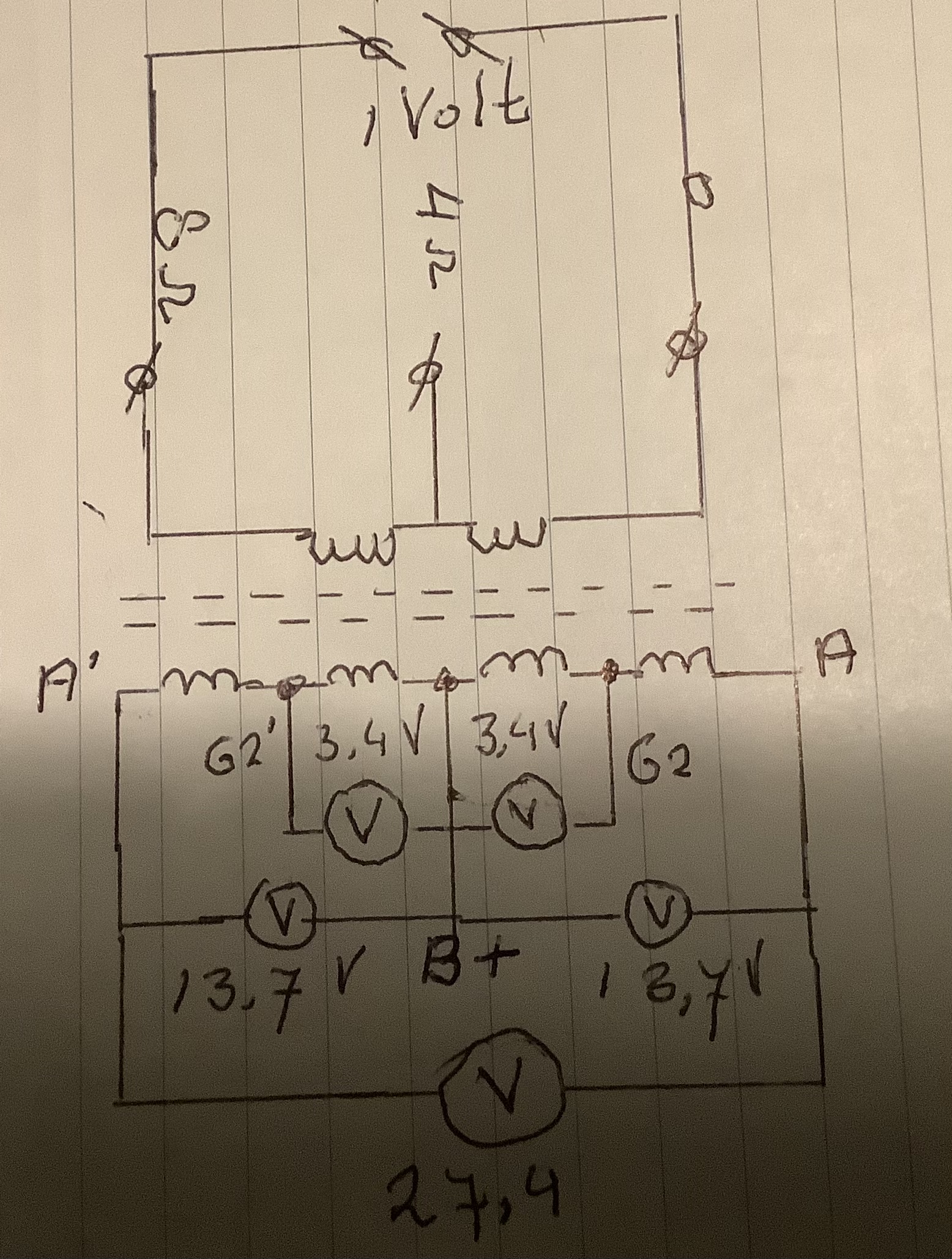

Nou een zucht van verlichting De trafo,s zijn heel O:)
Er moet ergens de draad van 4-8 ohm naar gnd hebben kort gesloten
Ga de draden even goed nakijken of er geen isolatie beschadigingen in zijn
:-k Anders geen idee
Ik heb ook de omschakeling 4-8 ohm er tussen uit gegooid om te kunnen meten
Re: Annastasia Triode Dick
Nou alles weer aangesloten en alles werkt weer , geen idee waarom er eerst een kortsluiting ofzo geweest is
