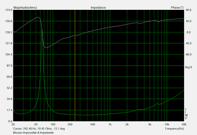

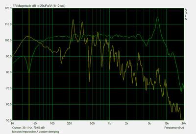

De metingen van de kale TL zonder enige vorm van demping:
En een impedantiemeting: De tweede piek is wel hoog, ca 270 ohm
Morgen de eerste vorm van demping in de kast plaatsen.
Inderdaad, de voorspelde piek op 7kHz is duidelijk aanwezig.pappaleo schreef:Ik vermoed dat er net zo'n gemene piek in zit als in de ongefilterde CP104, dus die vertekent het beeld nogal. Met mijn oor bij de poort waren er duidelijk lage frequenties te horen.

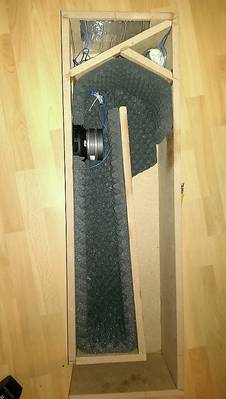

Vandaag de wanden aan de binnenzijde bekleed met Gamma Pritex. De lijn zelf is nog vrij, maar wordt wel een stukje smaller.
[foto nog te maken]

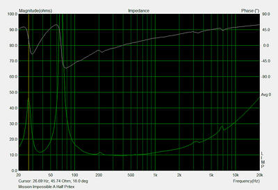

Ik heb wat metingen gedaan, maar dat was geen onverdeeld succes.
Gamma Pritex dempt prima. Veel te goed in dit geval: De "afstemming" ligt nu op 23,8Hz. Beetje laag
De poortoutput is nogal afgenomen, maar dan ook over de hele linie. De impedantiemeting denkt dat we het met een CB te doen hebben.
Van de week krijg ik de Dr Baileys Longhair binnen. Daar zal ik wat gedoseerder mee kunnen dempen.
Ik laat wat pritex rond en onder de unit zitten en vul de rest losjes op. We zullen zien.
Uiteraard ook even aangesloten maar hij klinkt nu inderdaad als een gesloten kast.
[foto nog te maken]

Na het fiasco met de Pritex verstopping heb ik er weer wat uitgehaald. Nu is dit ongeveer wat er nog in zit.
Er ligt ook nog een plakje op de bodem recht onder het verticale kanaal en er is wat meer lucht om de unit gecreëerd door om de unit op de baffle wat weg te snijden. Ik heb nog geen tijd gehad om de boel te meten, dus alleen maar even subjectief geluisterd. Het midden klinkt uiteraard nog nergens naar -er wordt nog helemaal geen filtering toegepast- maar de unit wordt uiteindelijk toch alleen maar ingezet tot zo'n 200Hz.
Het laag is onopvallend maar heel vanzelfsprekend aanwezig en afgronddiep. Basloopjes komen er gemakkelijk uit, zijn goed te volgen, niet te vet aangezet maar wel voelbaar. Omdat ik van overdrijven houd heb ik ook Touch van Yello even opgezet en dan komen er toch wel serieuze drukgolven voorbij
Dit is allemaal nog maar een indruk want ik heb maar één kast, maar het begint er op te lijken. Deze kast is voornamelijk bedoeld als experimenteerobject om de plaatsing en het type van de demping te bepalen. Van deze vullingsgraad moet ik ook nog een meting maken. Van het weekend ga ik ook de theorie eens naast de metingen leggen om te kijken of ik er chocola van kan maken.

Voor de duidelijkheid nog een keer de meting van de lege kast:

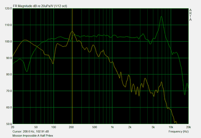

Ik heb nu metingen gemaakt van de half met Pritex gevulde kast: Deze metingen bevestigen wel de verwachting die ik had op basis van wat ik hoorde.
Alleen met de piek op 208Hz moet nog flink afgerekend worden.
Ik heb conform de publikaties van Martin J. King even een tabelletje opgezet.
De woofer, de Mission CP-168 Heeft een Fs van 44Hz (opgave fabrikant).
De lijnlengte in de kast is 188cm.
Aangehouden geluidssnelheid 330m/s.
Bij een kwart λ van 188cm hoort een Ftube van 44Hz.
De offset van de woofer in de pijp is 57cm.
De geheel met Pritex gevulde kast is buiten beschouwing gelaten. De resultaten onder Pritex zijn die van de laatste meting.
Aangezien bij de ongedempte kast de gemeten 1/4 λ frequentie 39 Hz is in plaats van de berekende 44, moet geconstateerd worden dat de geluidssnelheid 293 m/s is of dat de virtuele lijnlengte (ongedempt) 211cm is. De waarheid ligt waarschijnlijk ergens daartussen in. Grappig is dat de afwijkingen bij 5/4 en 7/4 λ het grootst zijn en dat de berekende en gemeten waarden weer naar elkaar toe kruipen bij hogere frequenties. Ik dacht dat dat mogelijk een gevolg kon zijn van de vouwen in de kast en staande golven in de afzonderlijke delen, maar ik kan de frequentie 336Hz (1/2λ = 49cm) niet relateren aan de lengte van een van de afzonderlijke pijpsegmenten.
In ieder geval moet er afgerekend worden met de pieken bij 231Hz en 336Hz. De piek van de 3/4 λ bij 138Hz valt al bijna helemaal weg doordat de woofer op ongeveer 1/3 van het gesloten uiteinde geplaatst is. Dat dit niet helemaal 1/3 is, is het gevolg van de wijziging in unitbezetting in de loop van dit project. Er is een tweeter bijgekomen, waardoor de woofer wat omlaag moest.
Het uiteinde van de pijp heeft een hoogte van 8cm. Bij een kastbreedte van 18cm intern is de oppervlakte van de uitstroomopening 144 cm², ongeveer gelijk aan Sd van de woofer. Omdat ik in eerste instantie de hele pijp gevuld had met Pritex, trad er bij het smalste deel een zodanige verstopping op dat het systeem zich bijna ging gedragen als een closed box. Ik heb de bocht boven in bedekt gehouden met Pritex (zie foto 3 posts hierboven) en de rest van de pijp leeggemaakt. In die hoedanigheid is er nog een keer gemeten.
De eerste storende piek bij 3/4 λ is op 116 Hz komen te liggen en doet meer van zich spreken dan in een lege kast. De tweede piek op 208Hz moet als eerste aangepakt worden want dat is de grote storende factor. Daarboven stelt het allemaal weinig meer voor en omdat we toch op 200Hz of daaromtrent gaan filteren worden ze nog minder van belang.
Ik heb een tekeningetje gemaakt van de golven in de pijp. De rode lijn is de gewenste output die niet gedempt hoeft te worden. De blauwe lijn stelt de 3/4 λ golf voor die output levert bij 138 Hz. De luchtbeweging is het grootst in de buurt van de woofer en dient dus daar gedempt te worden. De groene lijn is de 5/4 λ golf bij 208 Hz. De luchtbeweging is hier het grootst op 1/5 en 3/5 van de pijp, gerekend vanaf het gesloten einde. Exact klopt dit natuurlijk niet. De metingen tonen aan dat de geluidssnelheid in de pijp niet constant is, dus de afstanden zijn benaderingen. De ruimte onder de woofer is bekleed met Pritex en kan nog luchtig worden opgevuld met Dr Baileys longhair, en dan vlak onder de woofer wat meer dan helemaal aan het gesloten einde. Verder op 3/5 van de pijp, dat is in het midden van het achterste verticale kanaal.
Ik kan de test nog niet uitvoeren want ik wacht nog op een bestelling. Een tweeter die ik eigenlijk nog niet nodig heb houdt de boel op, dus theoretiseren we maar een beetje
Verder is het mooi weer, dus ik kan ook nog een stukje gaan fietsen. Volgende week is dat wel afgelopen.

Ook ga ik een los middenkastje maken van 3 a 4 liter om te kijken of de CP-10x een beetje lekker klinkt.
Ik heb met de gedachte zitten spelen, maar het programma wat ik gebruikte kon geen tweede woofer simuleren. Verder denk ik dat mijn kast er niet geschikt voor is. De poortoppervlakte van deze kast is slechts 2 cm² groter dan de Sd van de woofer.Chris_T schreef:Een heel effectieve oplossing zou een 2e woofer erbij plaatsen zijn.
Het probleem pak je dan bij de bron aan.
Verder kan je met dat programmaatje natuurlijk geen plaatselijke demping met diverse materialen simuleren. Dus ik probeerde gewoon op de ouderwetse manier te bepalen waar de luchtbewegingen het grootst zijn om daar selectief te dempen.
Denk jij dat het gebruik van 2 woofers de storingen nog meer onderdrukt?
Ik kan het natuurlijk gewoon proberen. Gaatje erbij frezen en ik weet het. Maar dat doe ik pas als ik uitgespeeld ben met de Dr Baileys.

Twee woofers tegelijk simuleren is ook niet noodzakelijk denk ik.pappaleo schreef:Ik heb met de gedachte zitten spelen, maar het programma wat ik gebruikte kon geen tweede woofer simuleren. Verder denk ik dat mijn kast er niet geschikt voor is. De poortoppervlakte van deze kast is slechts 2 cm² groter dan de Sd van de woofer.Chris_T schreef:Een heel effectieve oplossing zou een 2e woofer erbij plaatsen zijn.
Ik zou gewoon uitgaan van twee losse sim's om zodoende een totaalplaatje te krijgen.
De huidige kast kun je wel gebruiken om te onderzoeken hoe de storingen onderdrukt worden.
Alleen zal de respons in het laag totaal anders zijn.
Om dat weer gelijk te krijgen moet de doorsnede van de lijn verdubbelt worden.
Maar of dat gaat passen
Het gebruik van 2 woofers (of meer
Maar het is ook de moeite waard om te onderzoeken hoeveel je met demping kunt komen.
In mijn dempingsonderzoek/experiment, komt Akotherm bijzonder goed uit de bus.
Zo goed zelfs, dat ik er over na zit te denken om de poort gewoon aan de voorkant te houden.
Tof btw dat je aan de slag kunt met Baileys wol.
Het lijken haast wel watten op de foto.
Misschien moet ik dat ook maar meenemen in mijn onderzoek
