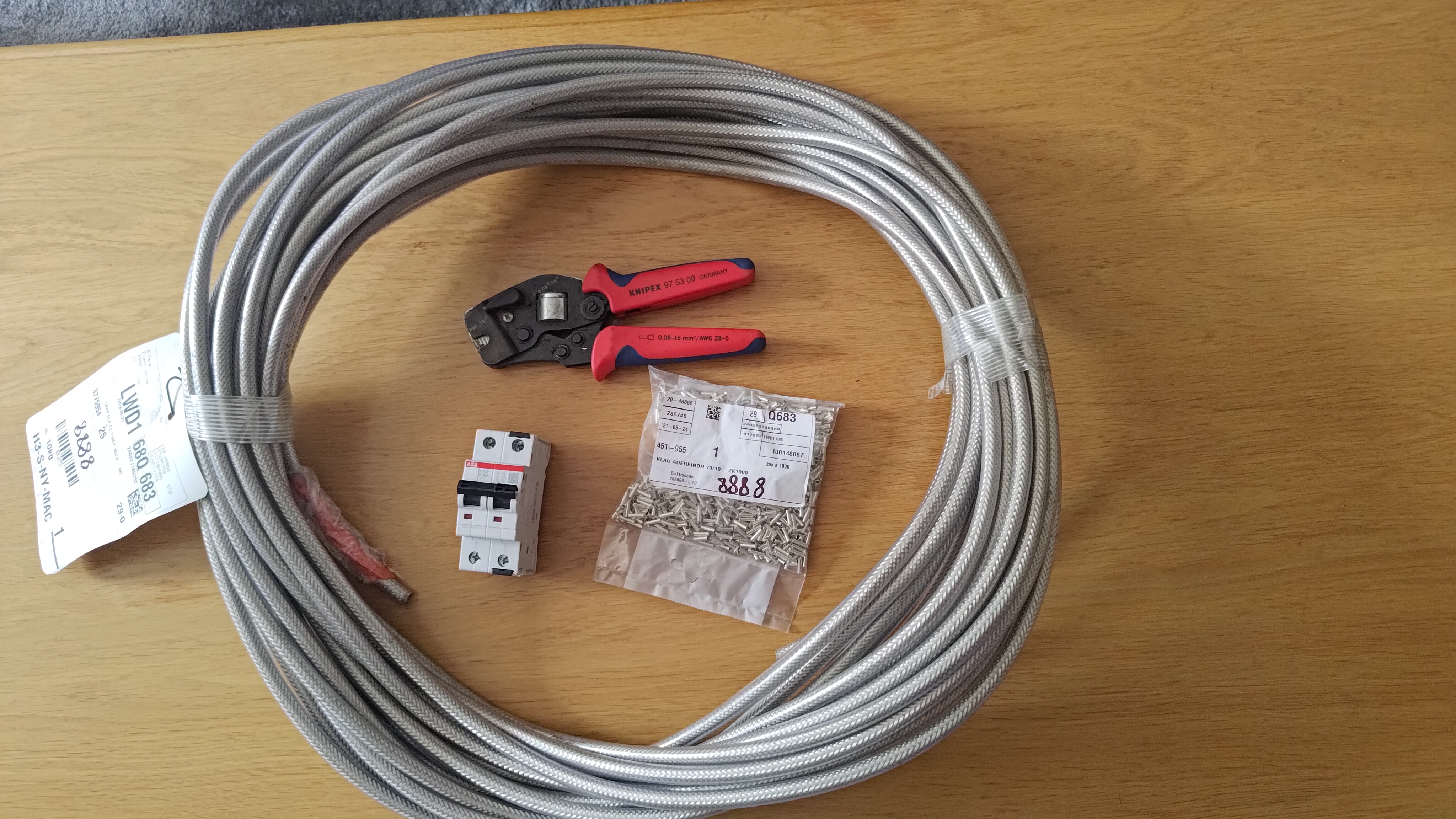

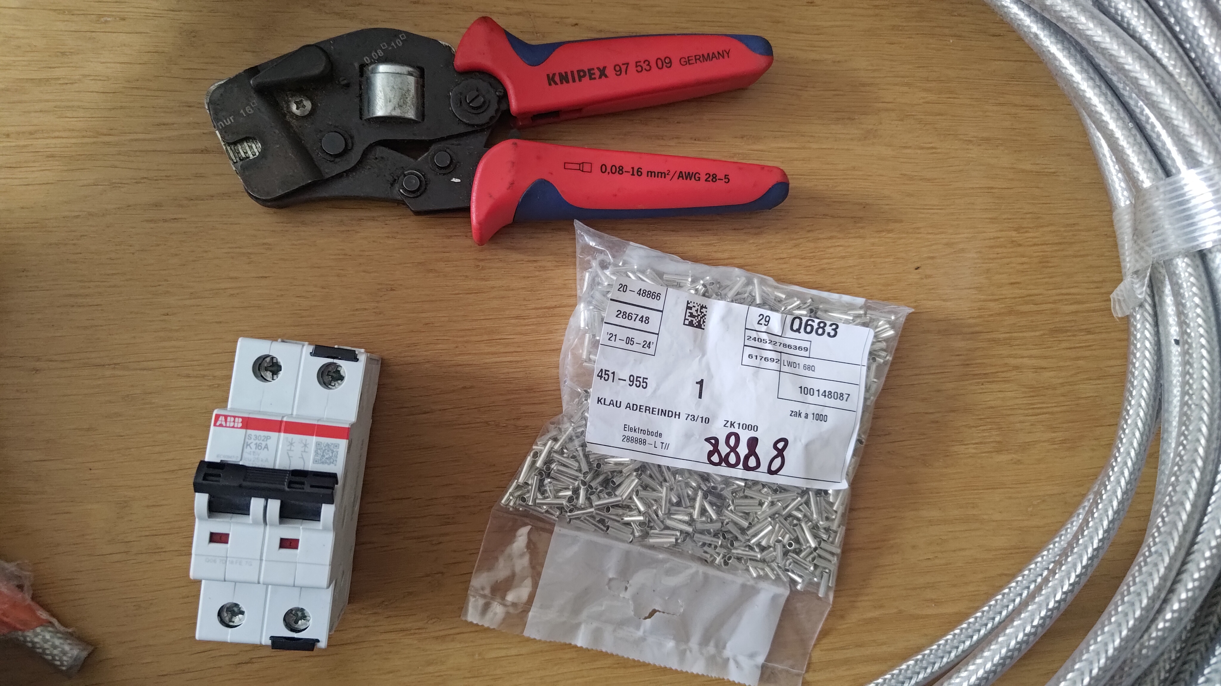

Is de automaat die ik hier heb niet goed?
Kun je me er eentje aanbevelen, dan kan ik deze vandaag nog bestellen
Deze zou dan een betere keuze moeten zijn deze is een c-karakteristiek, is dit een goede keuze?
https://www.elektramat.nl/abb-sc201-c16 ... p-n-c-16a/
Berichten: 36761
Re: Olaf zijn audio set. (Dedicated stroomgroep)
Dis is een K-type gezien de type aanduiding. Die is bedoeld voor zware industriële toepassingen met hoge aanloopstroom zoals zware motoren. Weet het niet zeker maar dacht dat die niet eens mocht in een huisinstallatie. Daar is type C het hoogste dacht ik. Zou hiervoor gewoon een gebruikelijk B-16A automaat nemen. Hoe dik is die kabel? 2,5mm2? Dan zou een C-type ook kunnen. Maar dat doe je alleen met zware belastingen als slijptollen ed. Of als een normale B-automaat tript bij inschakelen van je versterker. Maar dan is een inschakelbegrenzer daarvoor slimmer.

Ik heb in dit geval de C-type besteld. Dus deze komt morgen binnen. De kabel is inderdaad 2,5 mm

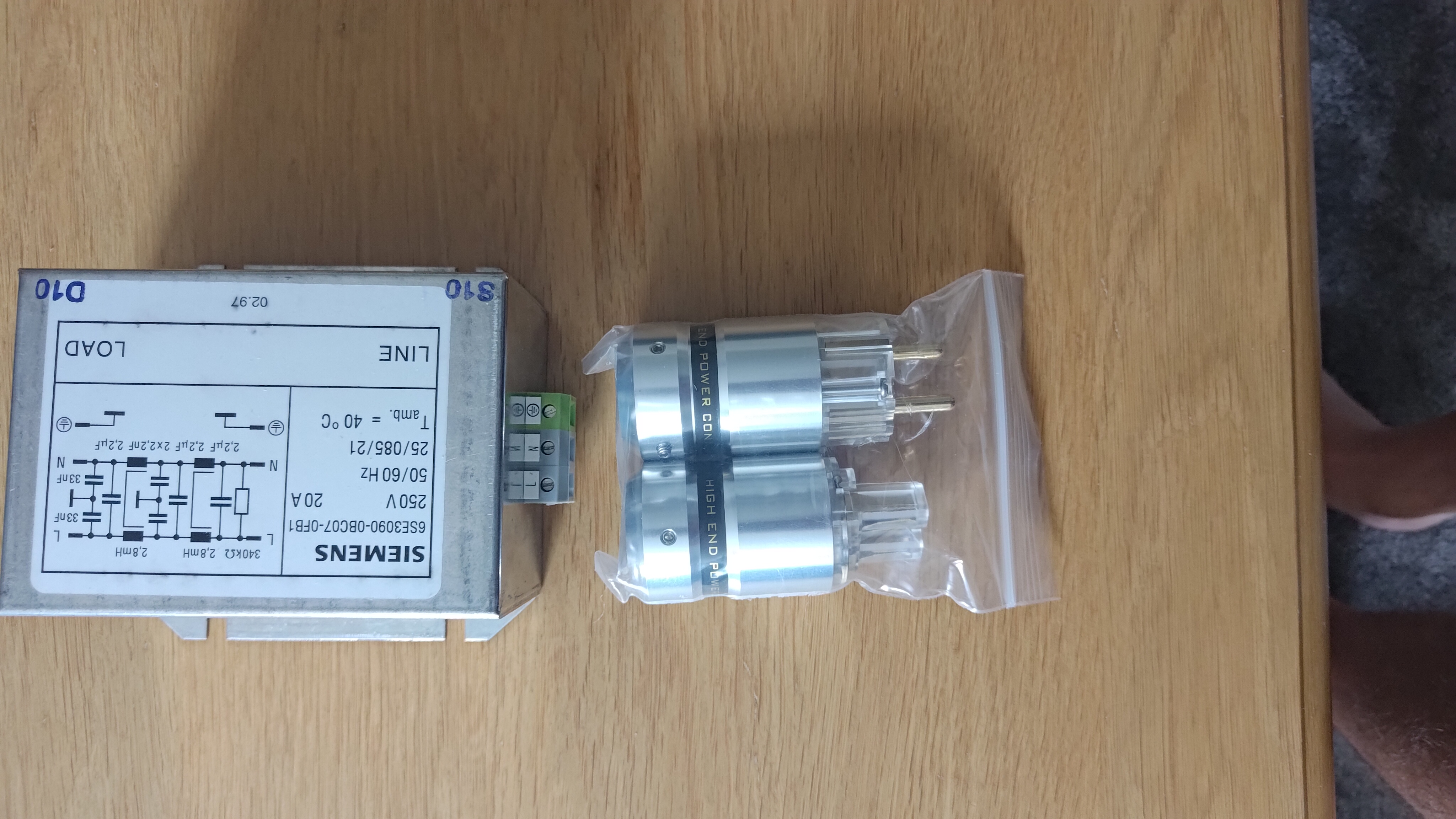

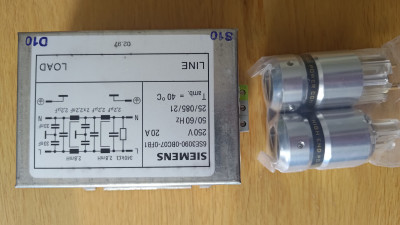

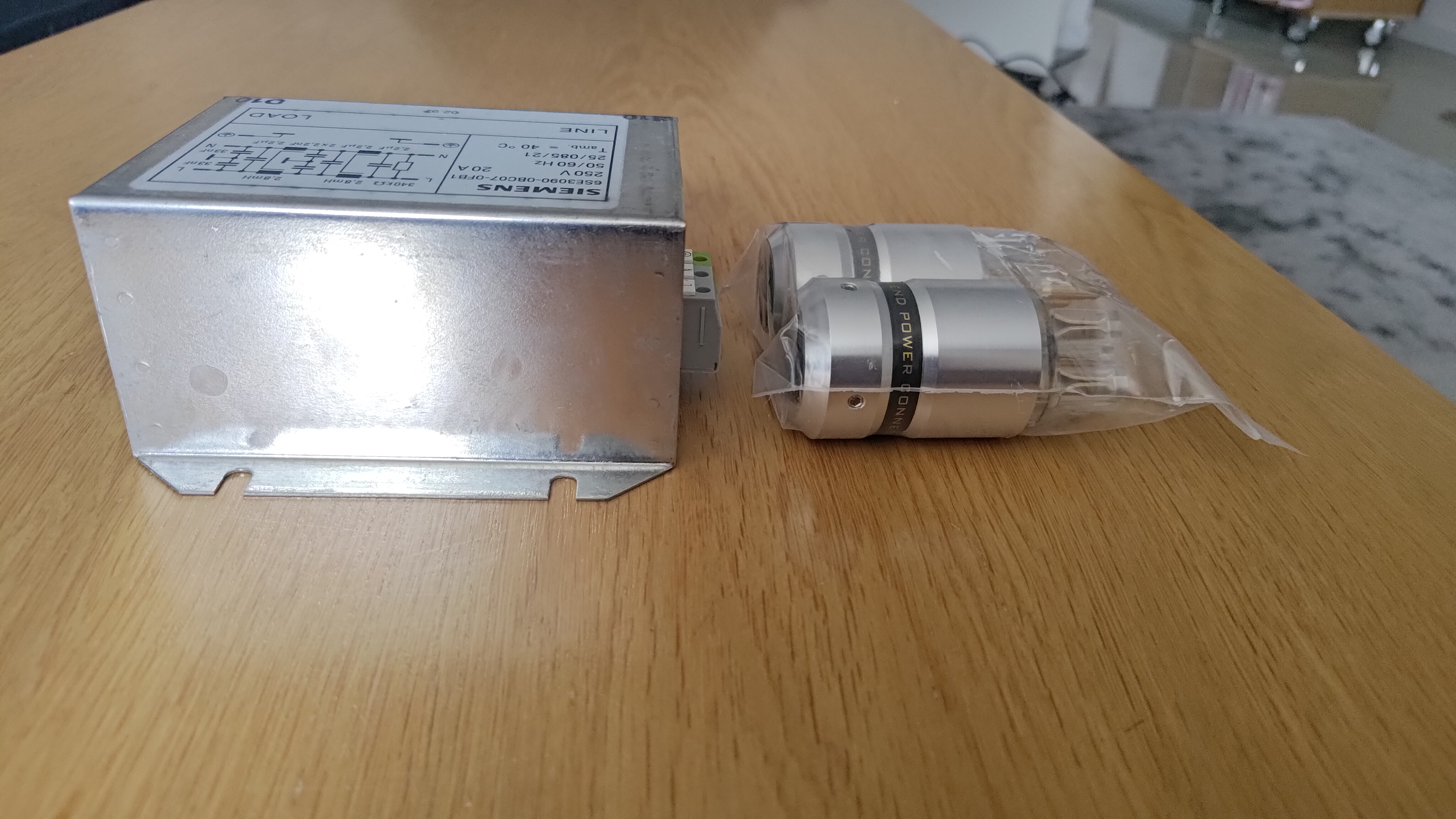

Dat netfilter moet je trouwens wel echt op de randaarde aansluiten. De 33nF Y-condensatoren genereren anders een lekstroom die ver boven de veilige waarde komen. Ding lijkt mij meer ellende veroorzaken dan dat het tegenhoudt.
Deze komt meteen naast de groepenkast en wordt inderdaad ook gewoon op de aarde aangesloten. Ik zal wel even foto's maken als ik zover ben.

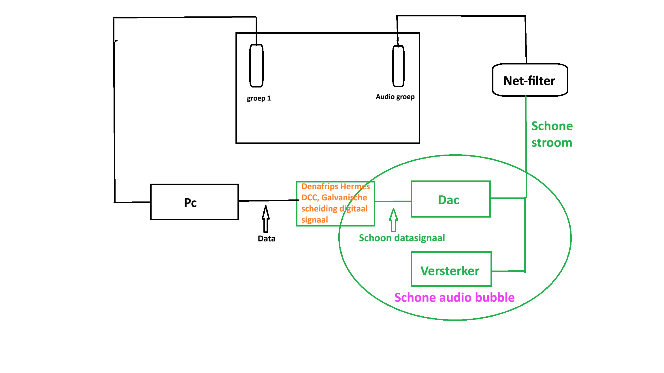

Ik wil mijn idee achter deze aanpassingen weergeven, als behalve dat ik een aarde gewoon nuttig vind om de bekende reden, wil ik ook door middel van het netfilter aan de stroomkant en met de Denefrips Hermes DDC aan de datakant een schone audiobubble creëren waarin zich dan de dac en de versterker zich bevinden.
Iedereen is wel bekend met netfilters en de werking er van, waar veel minder bekendheid mee gepaard gaat zijn de diverse DDC's, en wat een boer niet kent dat eet hij niet.
Toch heb ik zelf heel erg veel plezier van mijn DDC en hoor wel degelijk verschillen met en zonder de DCC.
De Denafrips Hermes brengt, naast een aantal andere eigenschappen, een Galvanische scheiding van het data signaal met zich mee, dus er is dan geen elektrische verbinding meer tussen pc en dac, in mijn beleving hoor je dit echt terug
Door mijn pc dus op een andere groep aan te sluiten en alleen de DDC, DAC en Versterker op de audio groep aan te sluiten, zijn de pc en de audioset uiteindelijk Galvanisch van elkaar gescheiden, in combinatie met de dedicated stroomgroep met het netfilter voor de DDC, DAC en versterker bevinden deze toestellen zich in een "schone bubble" met schone stroom en schone data.
Ik weet uiteraard dat dit soort zaken allemaal heel discutabel zijn en zelf ben ik ook behoorlijk sceptisch aangelegd, maar héé, van proberen wordt het echt niet minder, en als ik dit wil doen dan moet dat nog voor mijn operatie, want na die tijd kan ik dit soort acties voorlopig wel schudden.
Wat het daadwerkelijk gaat brengen qua weergave? geen idee, we gaan het zien, ik verwacht hier in ieder geval wel net iets meer van dan van audiofiele zekeringen van 600 euro.
Uiteraard zal ik weer verslag doen als het allemaal draait.
