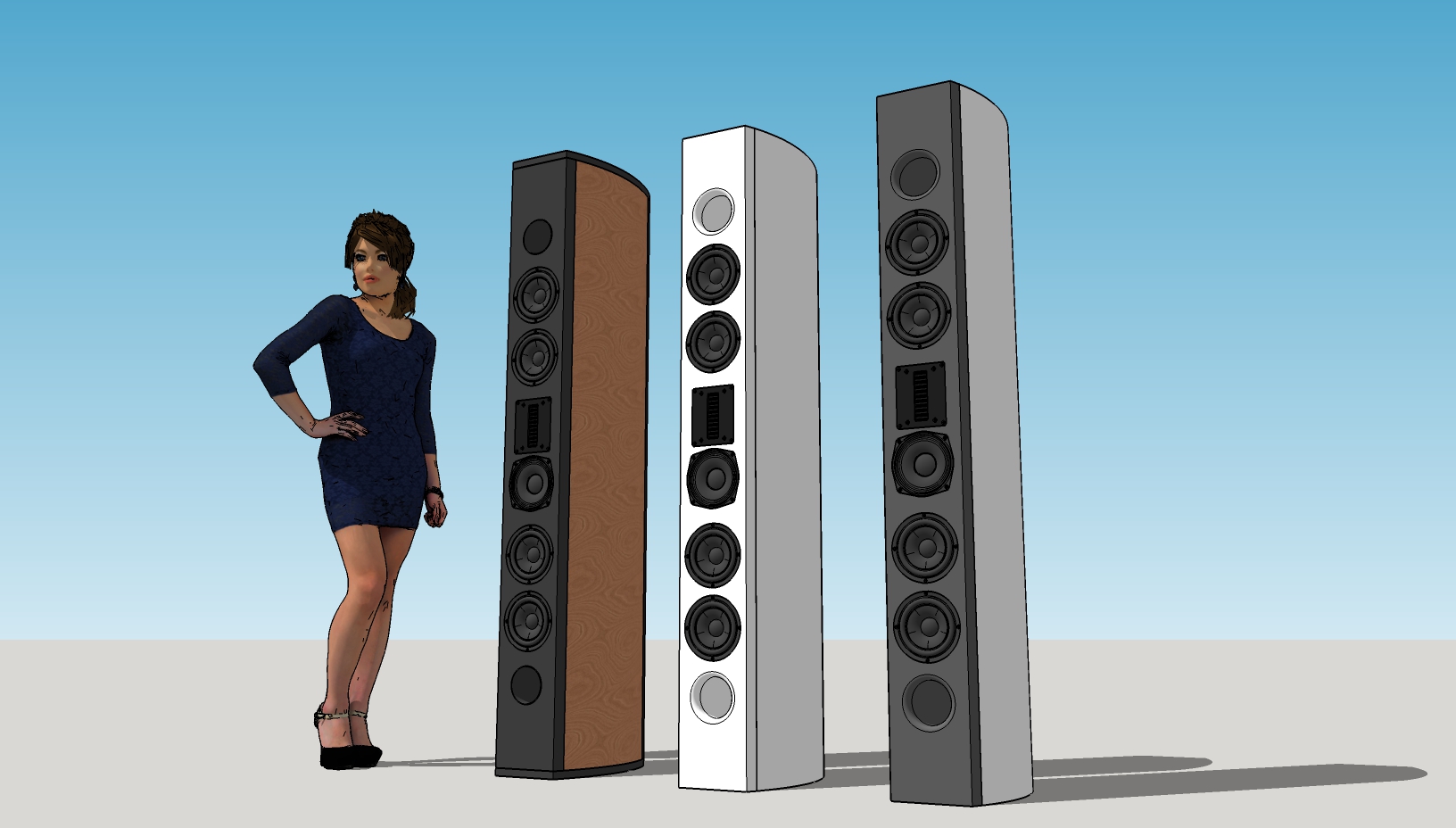

SSassen schreef:
Suggesties en opmerkingen zijn uiteraard welkom!
Die kerels vervangen door een lekker wijf.
Verder geen suggesties behalve dan dat ik graag voor het eind van het een werkende set wil zien. Afgewerkt en wel uiteraard...
Berichten: 11063
Re: Valhalla - Een hemelse vloerstaander
Misschien een voet, dat geeft wat meer stabilitijt aan zo'n slanke toren.
Ik weet niet hoe hoog dat ding is, maar ik neem aan dat de tweeter een beetje op, of net boven oorhoogte moet komen. De voet zou daar ook bij kunnen helpen.

Iets van een slank voetje. Visueel aantrekkelijk vind ik zelf en verhoogt enorm de stabiliteit.

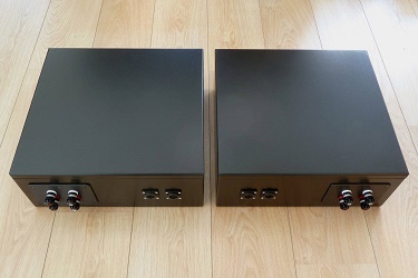

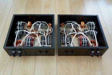

SSassen schreef:
Ja, dat zou je denken, maar dan kan ik m’n wisselfilters niet meer kwijt. Een alternatieve oplossing zou zijn om de ruimte achter de mid af te sluiten en een toegangsluik te maken aan de achterkant, er is daar voldoende ruimte voor het filter.
externe filterkasten?
Zo heb ik het ook opgelost....credits voor Tony overigens, die ze heeft gebouwd.

Externe filters? Nee, da’s vloeken in de kerk, dan maak ik nog liever de kasten 20cm hoger.
Zo, ook maar even een versie in het wit getekend, als ik heel eerlijk ben heeft die mijn voorkeur. Oh ja, en onze Jan (Leeuwarden) wilde graag een bevallige dame in de render, ik hoop dat het zo goed is?

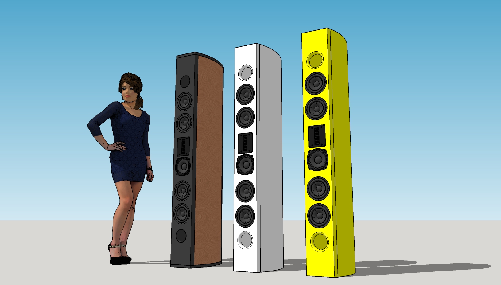

Geel ondergoed :-&

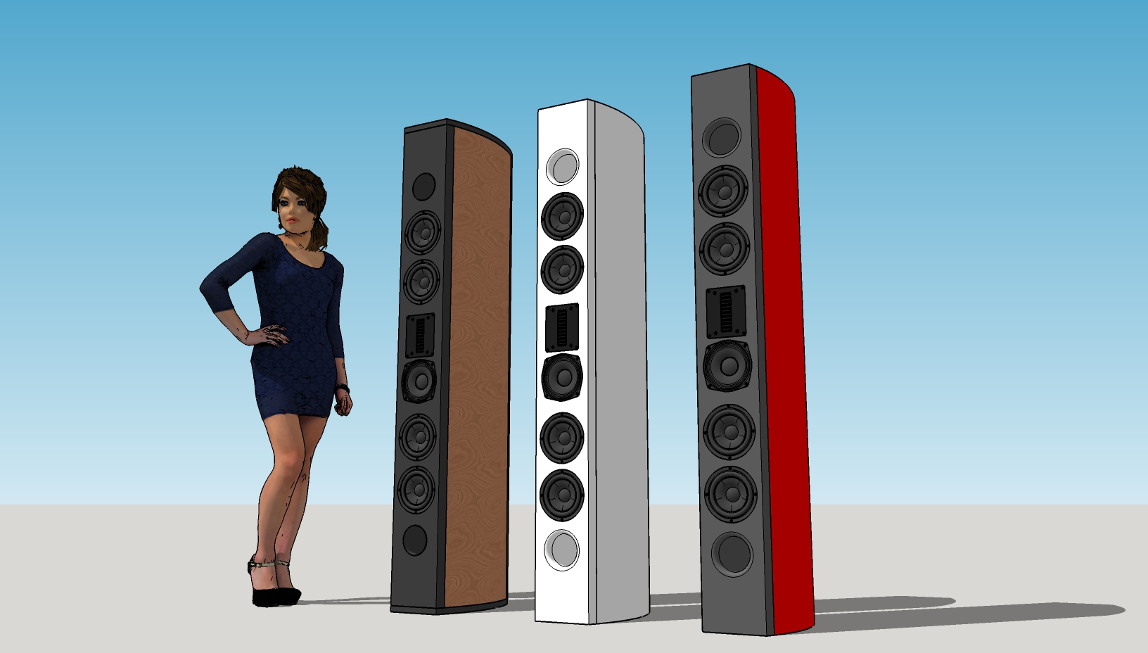

Goed, onze bevallige dame heeft inmiddels een leuk cocktailjurkje aangetrokken, wat vinden we van een versie met een grijs front?

I.p.v. die suffe kleuren, dan een Alfa romeo rode lak met een blanke laklaag, met mat antracietgrijs front :kwijl:

Kanarie geel dus? :mrgreen:

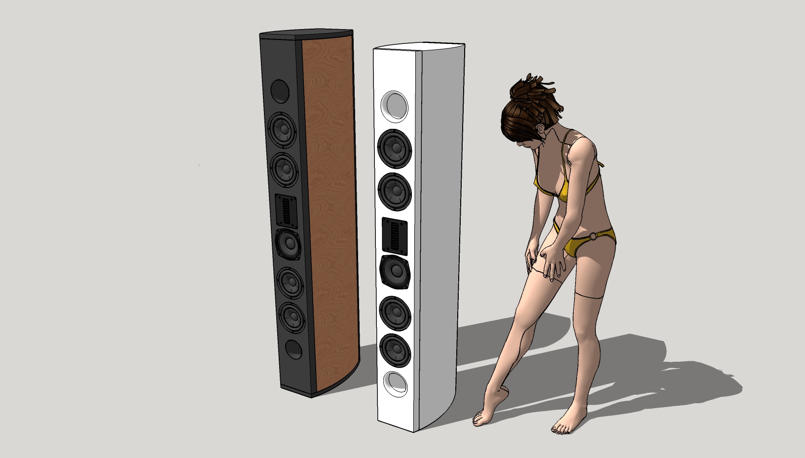

Dam moet die dame ook weer in haar ondergoed...
