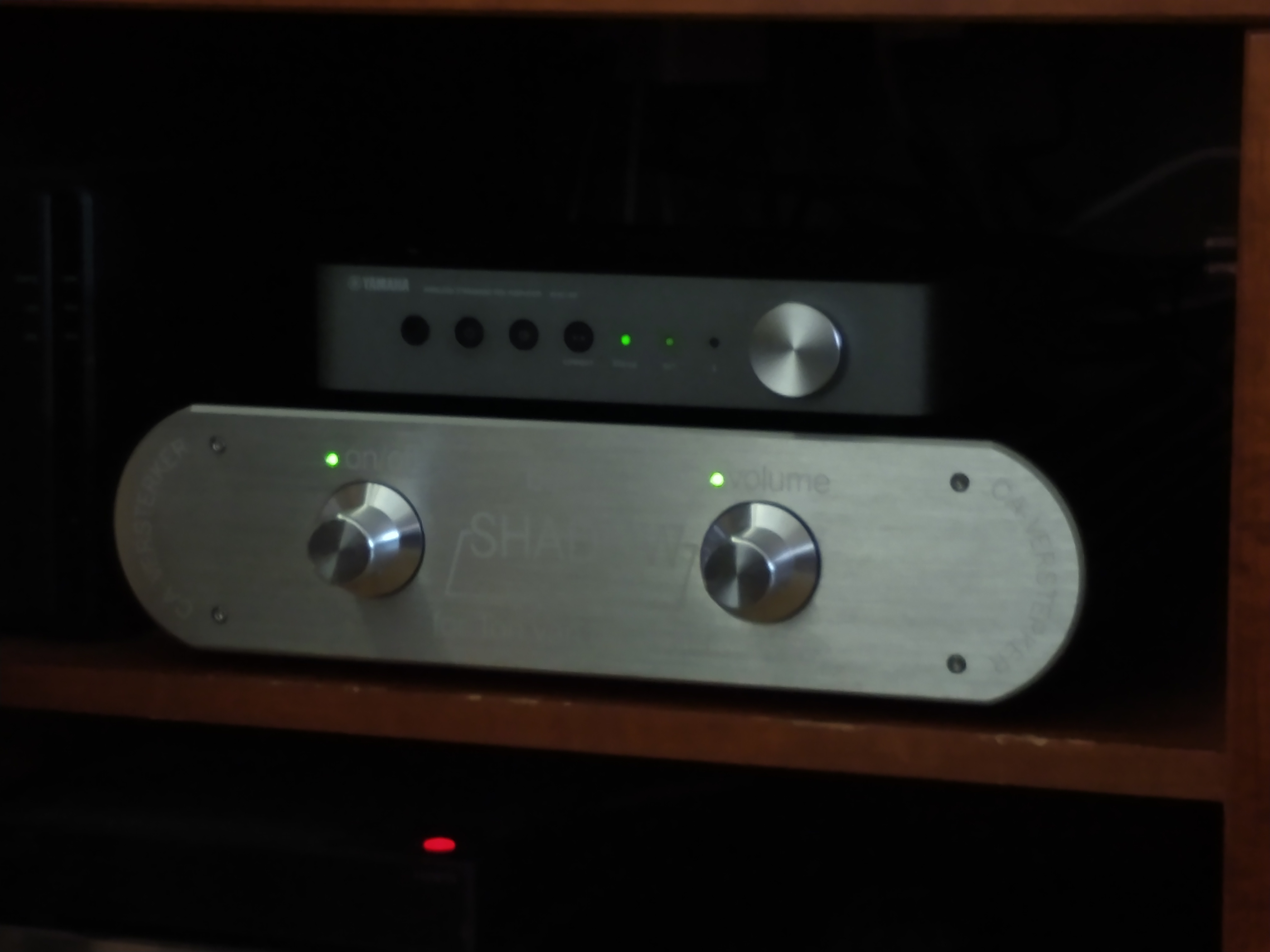

Re: ZBA CA versterkers bouwen
Lampjes 8)
erik1977
Berichten: 447
Bericht door erik1977 »
Deze is ook weer prima gelukt :goedzo:

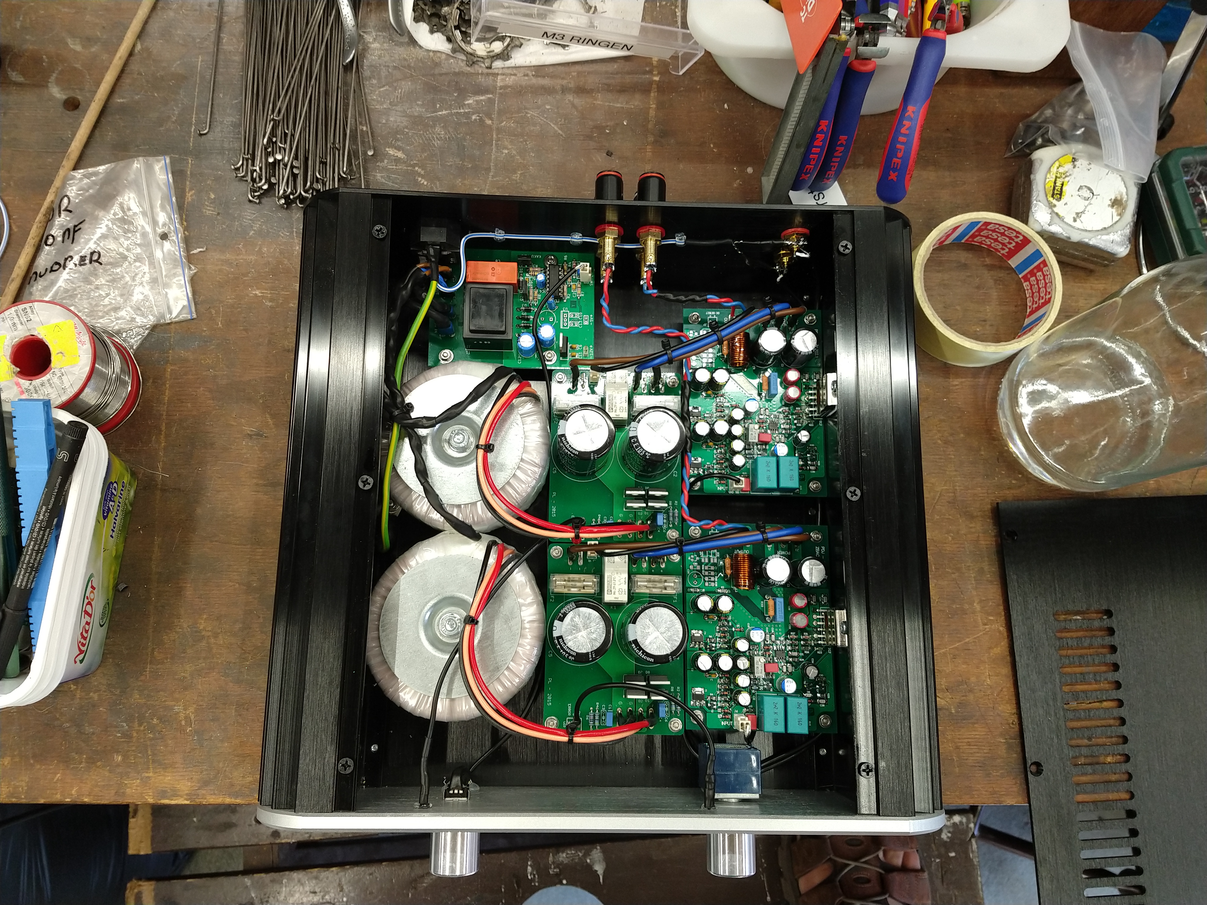

Wat voor volumeregeling had je erin geklust?
Berichten: 20404
ALPS potmeter, meer niet 8)
Moet hem nog wel wisselen, 50K LOG is te weinig demping naar m’n zin.
Berichten: 36751
Ik heb er 10K log Blue Velvet in zitten en dat gaat prima. 50K en hoger is meer voor buizen. Zou trouwens die Alps op een eigen adaptorprintje zetten. Direct afgeschermde kabel daar aan solderen is geklooi.
Berichten: 20404
Ik heb nu 50K Peter en met m’n Yamaha op player mode (vol volume dus) krijg ik hem niet zacht genoeg naar m’n zin, nu weet ik dat CD spelers en andere bronnen een lager signaal geven als deze streamer, maar Ton gebruikt ook een Musicast streamer van Yamaha dus het moet wel naar m’n zin zijn voordat ik hem af geef.
Berichten: 36751
Met 50K moet ie juist nog zachter spelen dan met 10k op "12 uur". Dan zit er iets niet goed: Check, check, dubbelcheck. Met 50K regelt ie vrij stug. Dat gaat met 10K een stuk beter.
Berichten: 20404
Ik heb geen 10K bij de hand, heb de potmeter gecheckt voor ie erin ging; netjes 50K log op allebei de kanalen :think:
Heb nu even een cd erin maar minder dan fors huiskamer niveau kan ik niet draaien, dus er zit iets niet goed iig. maar wat :think: ingangsweerstand verkeerd?
Berichten: 20404
R10 en R34 maar eens nameten... :lol:

Berichten: 20404
Ik heb heb hem al denk ik #-o
Berichten: 20404
Toch niet :think: alle weerstandjes in de signaalweg kloppen eigenlijk :-k
Berichten: 20404
Ka-ching :rofl:
Morgen ff fiksen (shit draadje vergeten zeg maar)
Berichten: 36751
Geen gelul alles op nul en niet zeiken alles ijken :D
Maar als de nul ontbreekt :think: :lol:
Berichten: 20404
Ik had alles nagemeten aan de versterker Peter, maar ja dan verzin je zelf wat en dan gaat het mis
Je had de potmeter verkeerd om aangesloten, als ik het goed begrijp ?
Kan gebeuren, niks om je voor te schamen.
Berichten: 36751
Berichten: 20404
He die zijn handig! Had ik nog nooit gezien :lol:
Jup en de ground niet opgelegd #-o

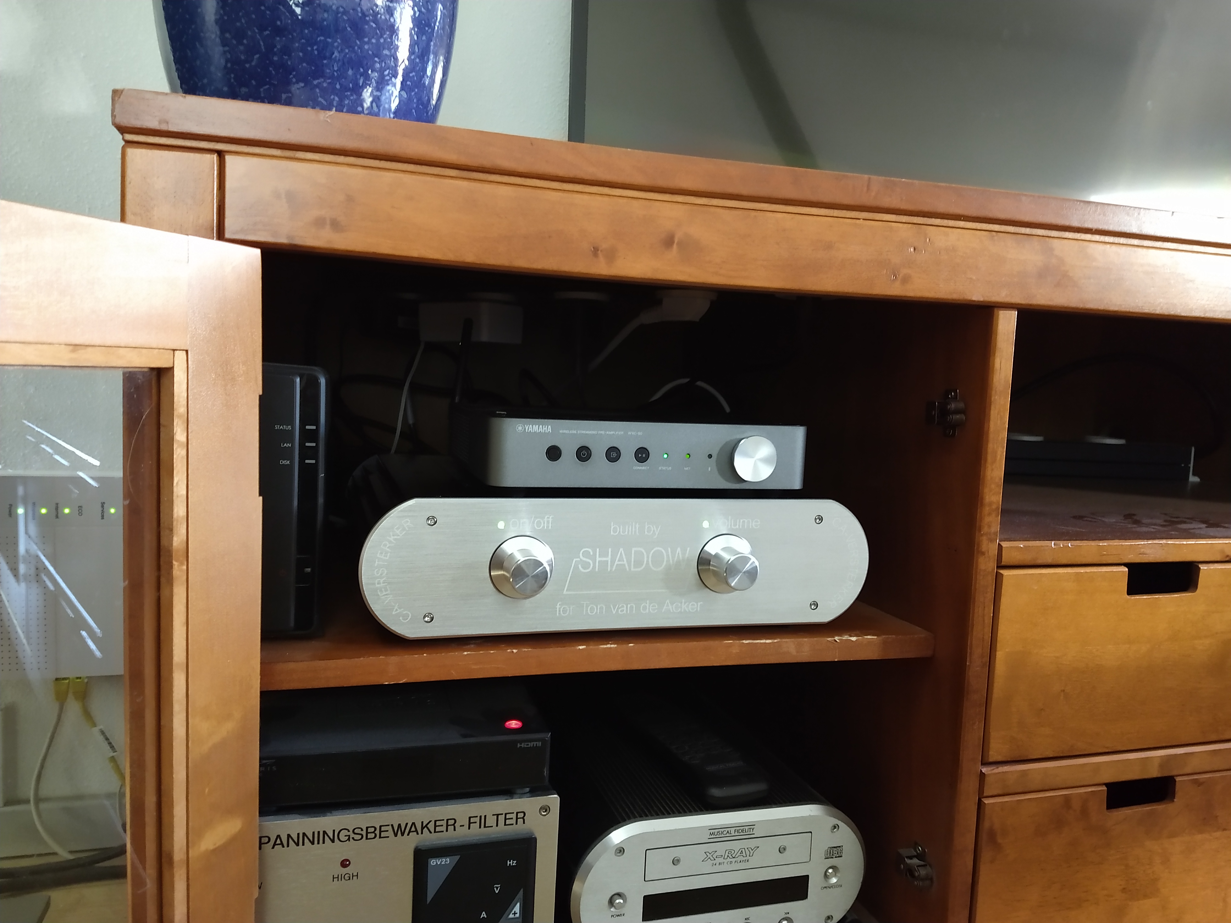

Bericht door tonvandeacker »
:goeie: :goeie: :goeie:
Hele mooie kast zo.
Daar gaan we een mooi houten transport kast voor maken om de versterker te vervoeren naar de luisterdagen.
Frontje is mooi en strak zo met de knoppen en de leds.
Goed bezig.

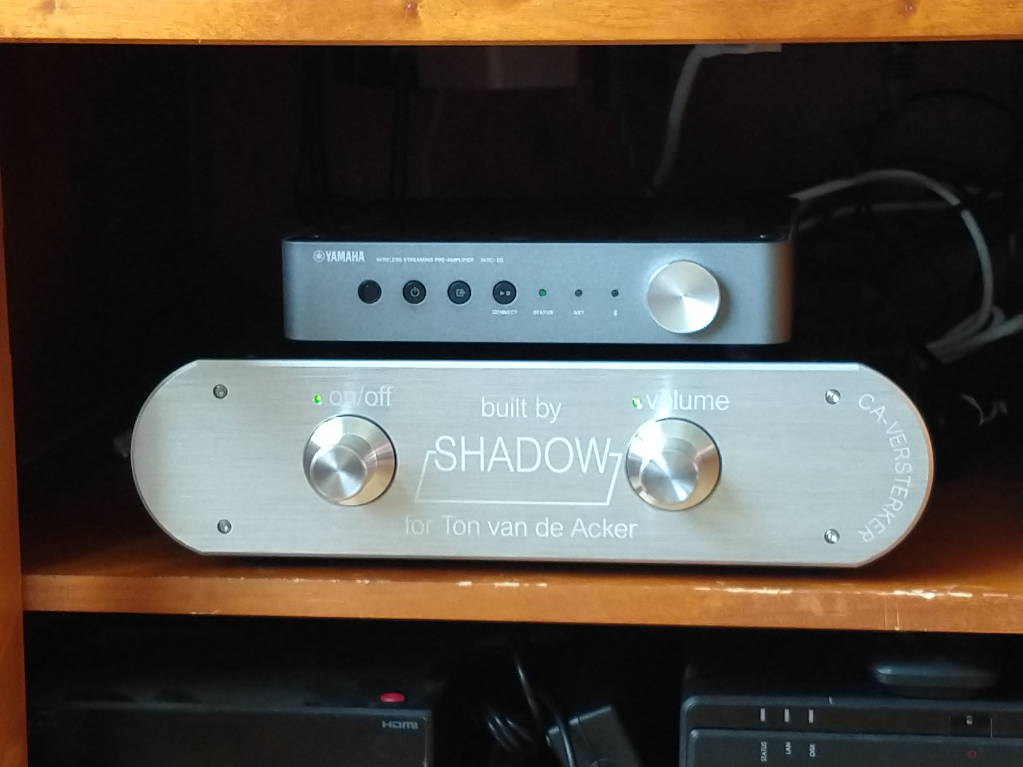

Ton hij is klaar :rock:
Ik heb de knoppen nog even opnieuw gematteerd en alles werkt naar behoren nu.
