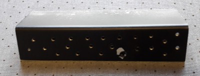

Nog een tip, ik heb een paar jaar geleden een stuk afval aluminium (ca. 15 op 6cm) 90° geplooid op 3cm, dan de brede kant willekeurig gaatjes geboord en M3 in getapt, daar draai ik dan blanke M3-schroefjes in (na eerst een bad in ontvetter).
De onbewerkte kant zet ik in de bankschroef en dan kan ik de schroeven zwart spuiten.
Willy_61 schreef:
Bert61 schreef:
Ahhh toch ook aan de bovenzijde een hoek profiel !
Dacht dat je die juist niet gebruikte :D
Uiteraard gebruik ik die, anders geen stabiele constructie :)
Slim =D>

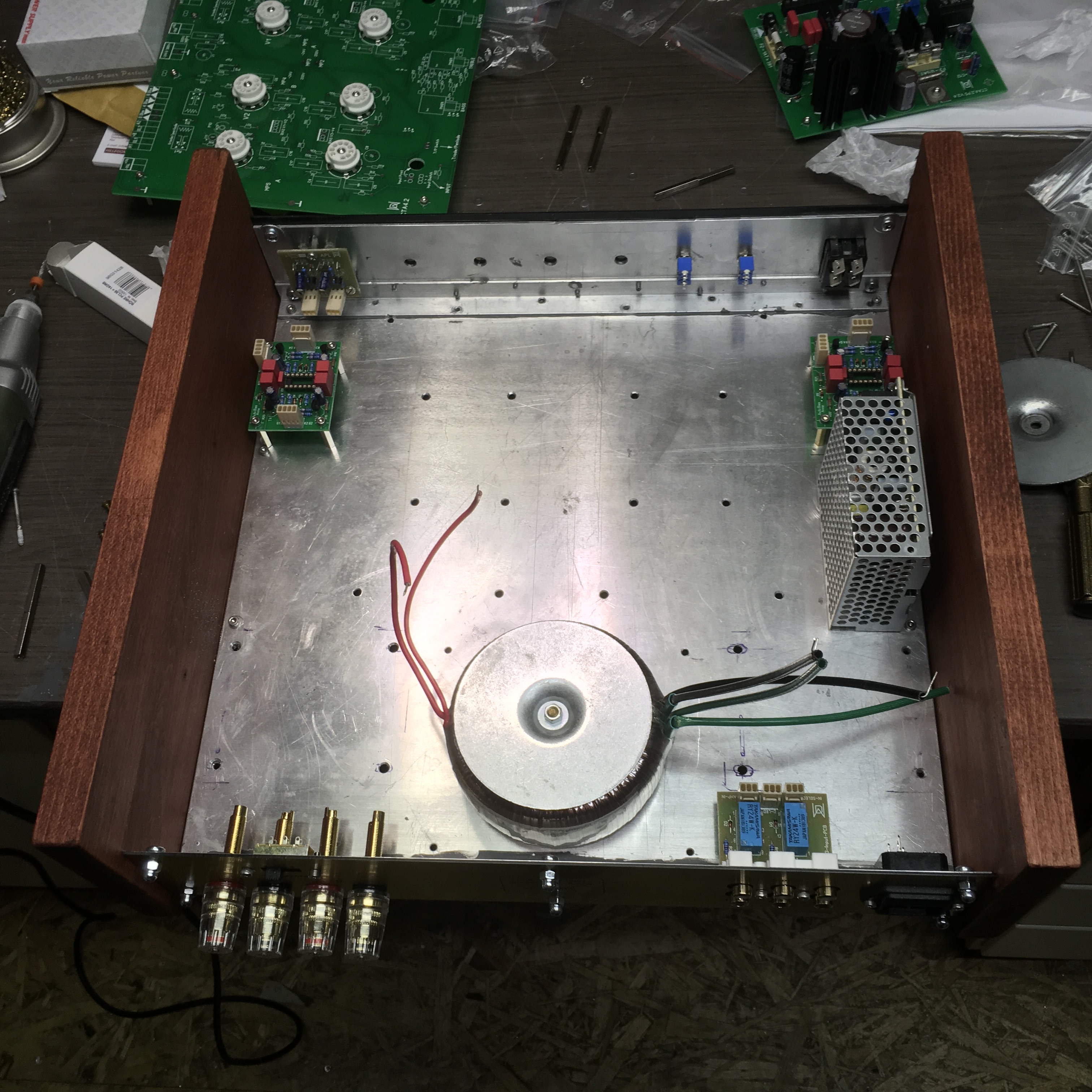

Ja Willy
Alleen nog maar plankjes aan de zijkant vast geschroefd
Alle gaten van de grote print zijn allemaal goed :goedzo:
Biasprintjes er in geschroefd
SMPS er in geschroefd
Het apelazerus gezocht naar mn inbussleutel set 8-[
Lag naast me op tafel :?
De gaten voor de kabels die onder de print lopen op maat gefreesd .
Morgen de Ringkern trafo monteren en de voedingsprint er boven
Dan ga ik solderen Willy.
Het vliegt vooruit O:)

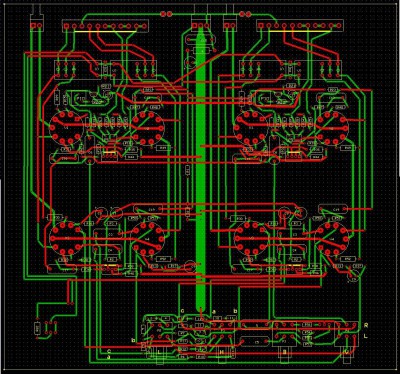

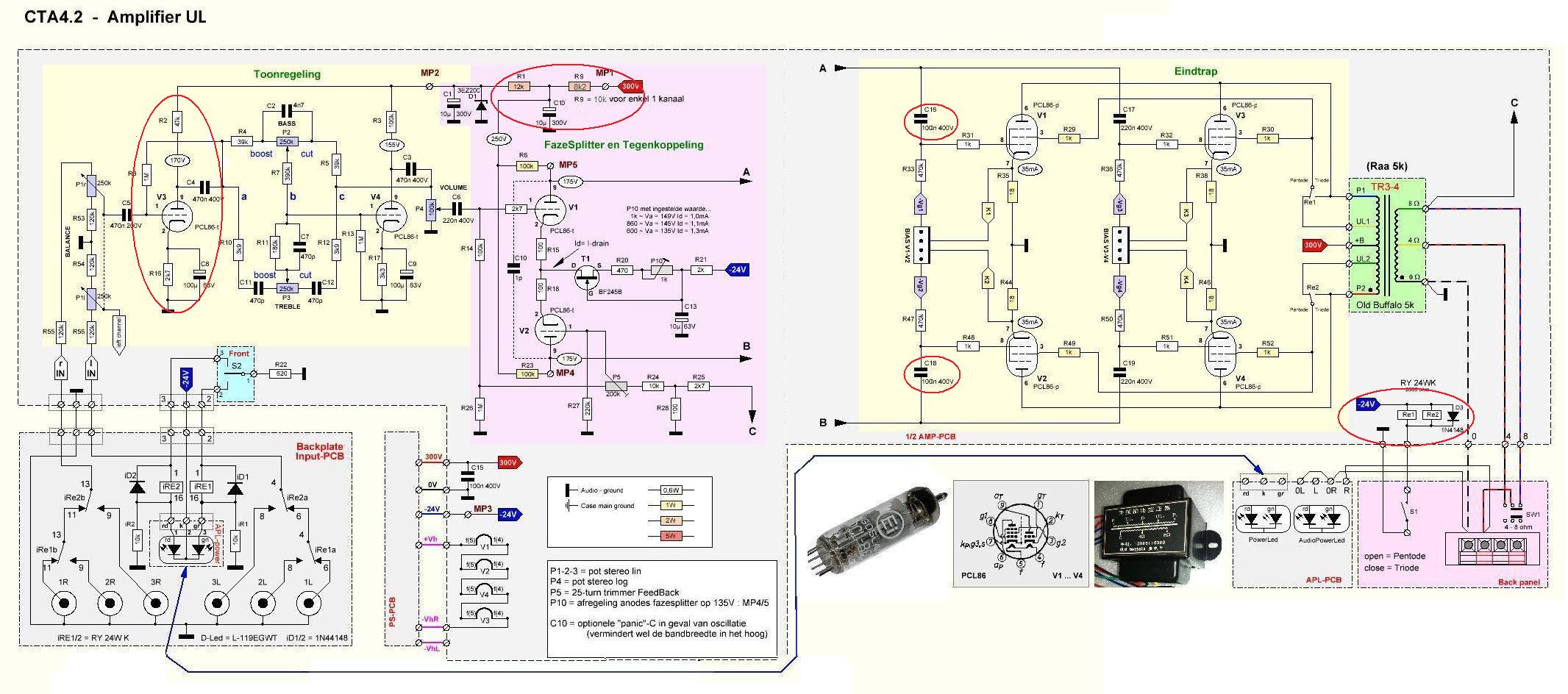

Me wat onledig gehouden met die print enz.
Eerst in het schema wat verandert.
De ingangstrap met geaarde kathode om koppeling via de gloeicapaciteiten te vermijden.
Anodespanning fasedraaier verhoogt, geeft een meer negatief rooster om invloed roosterstroom te voorkomen.
Koppel-Cs naar eindbuizen kleiner en UL/triode relais met schakelaar naar massa (ipv naar -24V)

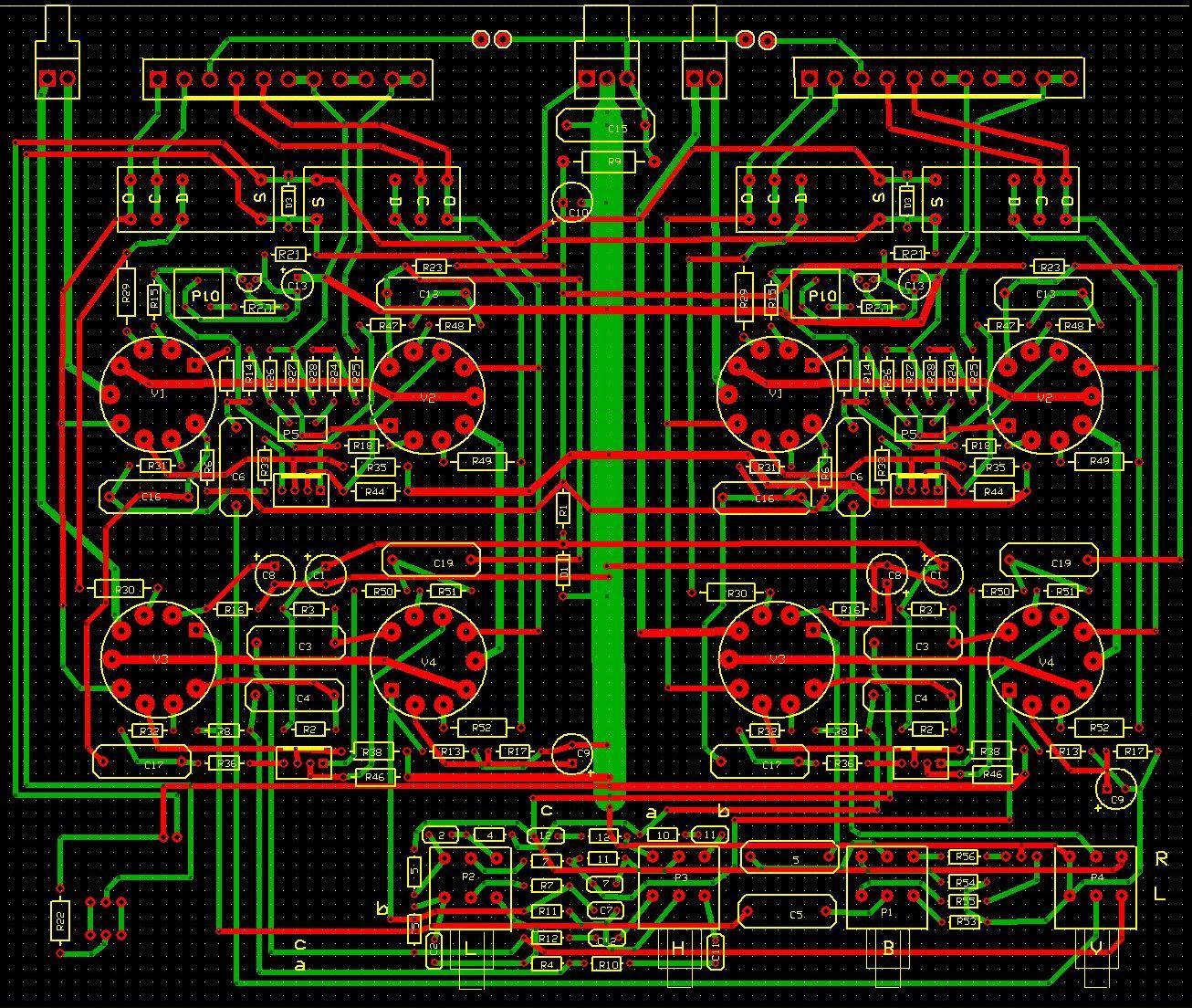

Print anders getekend met zelfde afmetingen en hield nogal wat ruimte over,
Dan de boel wat bijeen geschoven, geeft stuk kleinere print.
Er zou nog wel wat geschoven kunnen, niet verder gedaan, gaat per slot vooral om voorkomen van vonken en koppeling via massaverbindingen.

Anne, volgende maandag ga ik jouw ontwerp omzetten in SprintLayout, eens zien wat je ervan gebakken hebt ;-)
Ziet er in elk geval veel belovend uit, dat kan ik niet laten liggen. Mijn chassis mag even wachten :-)
Deze namiddag enkele computers nakijken van buren en ook eentje upgraden, maar dat zal de laatste zijn, dat klein gefrul is niks meer voor mij + de "verantwoordelijkheid" die je nadien hebt als er iets aan scheelt evenmin. Schluss en gedaan met computers!
Ben benieuwd, jou tekeningen zien er iig een stuk properder uit.

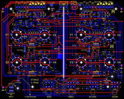

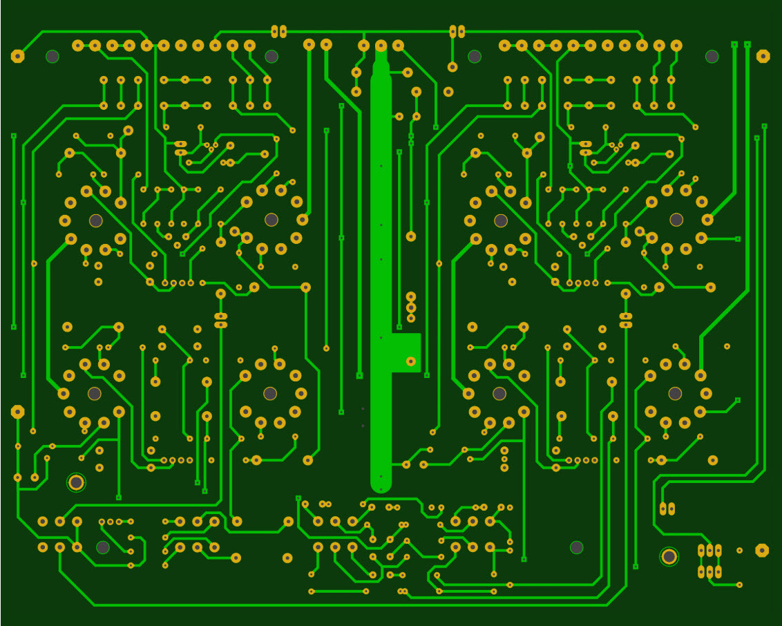

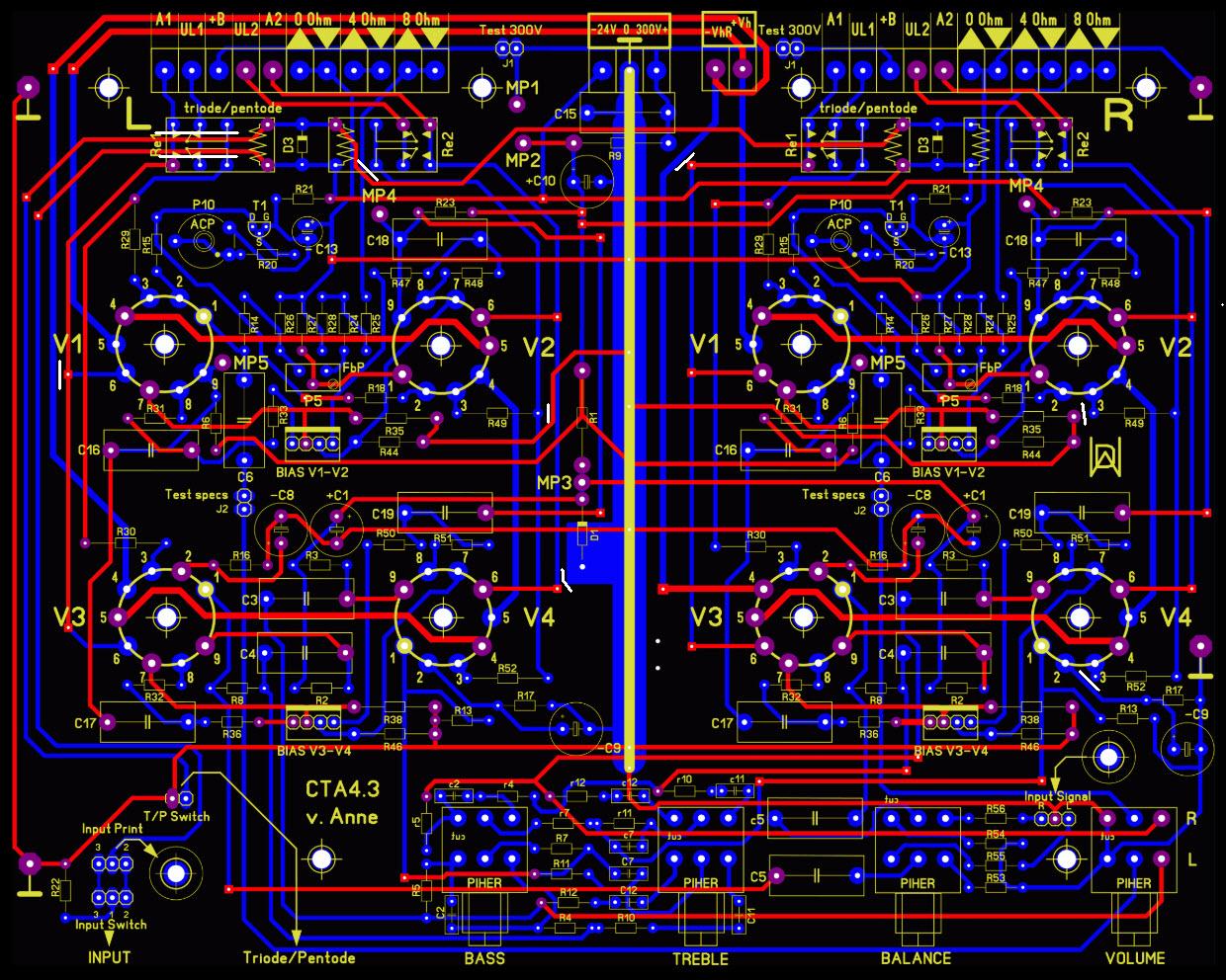

Anne, chapeau dat was een knap staaltje van printontwerpen :dank:
Ik heb er een 2-tal dagen aan gewerkt en deenk dat het klaar is. De print ontworpen met jouw voorbeeld bij de hand, hier en daar nog wat aangepast, geschoven, herschikt en het resultaat is een print van 23cm breed met een hoogte van 18cm. Dus nog 1cm extra kunnen van af bijten.
In de breedte zou desnoods ook nog 1cm af kunnen maar dat zou wel veel meer werk betekenen en de sporen en onderdelen dichter bij de kant dan normaal gebruikelijk is.
De print is dus aangepast qua layout maar ook naar het aangepaste schema van jou, zie hogerop.
Het schema van CTA4.3, dus nieuwe versienr.:
Totaalview vd print:
Topview:
Bottom:
Opmerking: bij deze print zijn de kleinere buisvoeten gebruikt met buiten diameter van 18mm en pendikte van 1.3mm. Ook een gat in het midden om met M3 schroef te bevestigen zoals bij de vorige.
Ik heb veel bijgeleerd in de benadering van dubbelzijdige print te ontwerpen, ik zet het nog wel eens op een rijtje, een volgende keer, en dan mag Anne dat aanvullen. Heel waardevol! :yeah:
Gerbers in bijlage.
CTA4.3-1.rar
(70.22 KiB) 31 keer gedownload
Ik heb die grote print nog niet bestukt. Alleen de buisvoeten zitten er op Anne en Willy

Als er geen reacties komen op de nieuwe versterkerprint, ga ik er 5 bestellen, maar ik wacht nog een weekje. Eerst zeker zijn dat er niks meer bij moet of veranderd moet worden.
In principe zal het resultaat met die print niet beter zijn bij gebruik van dezelfde UGTs, maar je hebt meer plaats in de kast. De print is 2cm smaller en 3cm minder diep.
Spijtig dat die T20 wat mager uitvalt beneden de 70Hz, anders paste ik het ontwerp direct aan met die trafos op de print, met dezelfde diepte als de eerste print...

Mooi klassieke kast wordt dat Bert ! Lampen achter tralies ofzo, weer wat anders dan een doorkijkvenster.
Wat de nieuwe print betreft, hoe langer je kijk hoe meer je er te schuiven is.Maar zo komt er nooit een eind aan.
Sommige plaatsen zit de hoge spanning wat erg dichtbij, witte streep gezet (8 stuks).
En, misschien hier niet nodig door de konstante gloeistroom, zou ik de verbindingen onder/boven stukje overlappen en twee doorverbindingen voorzien.Kwam in mijn versie niet voor, gloeiverbinding bleef op een kant.

Komt in orde anne, bedankt!

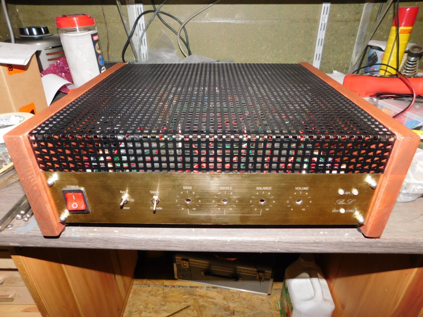

Je ziet er best leuk uit Anne , front heeft Willy getekend en ergens laten graveren incl. Mn initialen :D
Het hele ontwerp is van Jou Anne MTB en Willy ik heb het alleen gebouwd O:) kunnen geen vingertjes aan de buizen
Verder ben ik er ook best blij mee , erg kompakt
Paar Zeer flinke UGT,s erin van AE ben zeer benieuwd wat er uitkomt

Willy,geweldige print,al doende wordt het gevoel voor lay-out perfecter :goedzo:
Anne,weet het :? ,niet veel uitdagingen hou je haaks :rock:
Willy,toen ik naar je print keek zocht ik ook enkel naar delen waar de hoogspanning tegen de rest ligt ,Anne was me voor :lol:
De afstanden van de Fetjes pootjes had ik wat groter genomen.

Ben nu klaar , ik heb al weer genoeg geworsteld met de kast Willy :D
Willy_61
Berichten: 1883
Locatie: Mol, België
Bericht door Willy_61 »
Je hebt nu een mooi, retro afgewerkt geheel. Vroeger zetten ze de buizen ook niet open en bloot en dat was geen kwestie van preutsheid :lol:

Ja ik volgde jou bouw wijze , daaruit begreep ik dat het niet ging Willy
En ik ben er tevreden over is gewoon goed gelukt :yeah:
Maar met KT88 of een andere dikke buis gaat er op.
Weet nog niet wat ik met die GU50 doe
Die is niet erg sexy zeker niet met die dop er op.
Fluitketel wed hij genoemd. :lol:

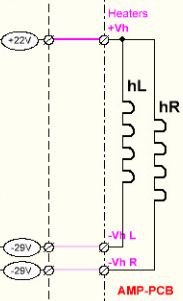

Blijkt wel, ik ben niet helemaal in goede doen :( , een fout op de print gemist :shock:
Gloei zit mis, moet hieraan kunnen,
dus niet de twee parallel.
Willy_61
Berichten: 1883
Potverdorie, dat is waar ook!
Snel terug aanpassen, was vergeten dat we 2 stroomregelaars zitten hebben.
Je bent terug aan de betere hand Anne O:)
