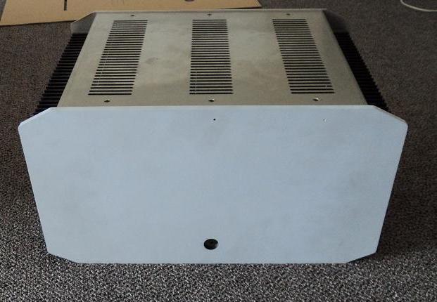

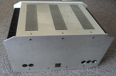

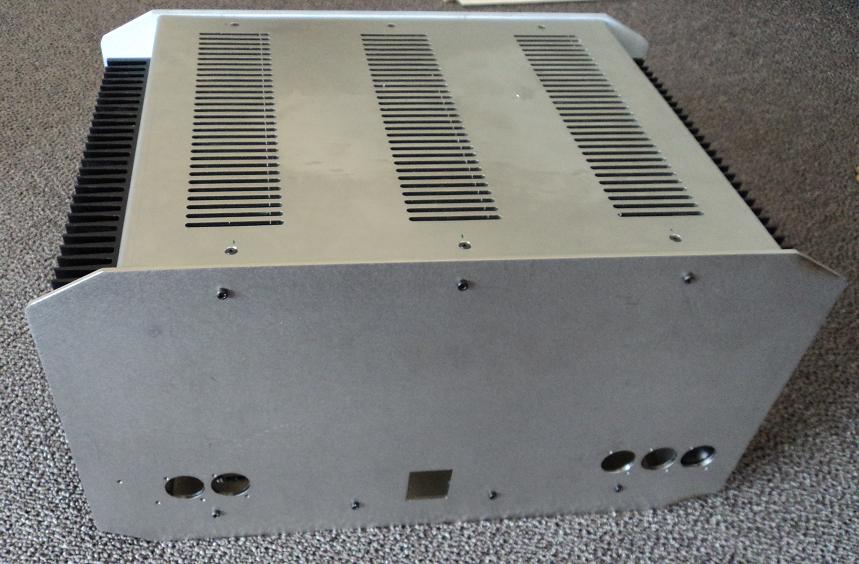

het is ongelooflijk,maar ik heb er maar weer eens wat aan gedaan! 8)
helaas had ik een maat verkeerd op de tekening gezet...... :roll:
mooi zo`n gat voor een xlr precies op de koelrib. :lol:
gelukkig heeft neutrik daar een keurige oplossing voor!!
dan kan ik onderhand eens een start gaan maken met de binnenzijde.
wel heb ik peters advies toch maar opgevolgd en er felsmoeren in gemaakt,stuk makkelijker! :wink:
het valt me trouwens nog flink tegen om zo`n kast een beetje praktisch in te richten.
wie weet gaat ie ook wel werken!
handvatten of niet?

Dat is wel heel netjes geworden zeg =D> Ziet er heel profi uit.
Ben wel benieuwd of straks die koelprofielen genoeg gaan zijn. Ray heeft toch wel grotere (diepere) gebruikt.
handvatten of niet?
Ja, ik vroeg mij al af hoe je hem straks, als hij vol zit, op gaat pakken. Bij de koelribben? Mag je wel leren werkhandschoenen gaan regelen :D

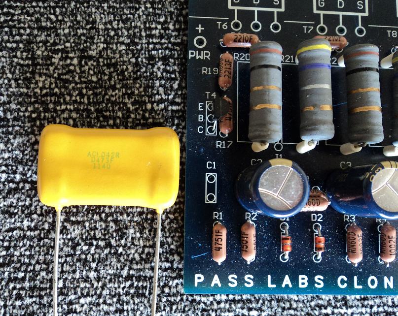

nu nog een klein probleempje. :mrgreen:
hoe gaat ik dit in de gaatjes van c1 proppen.....
alles silver/mica kan soms lastig zijn.

Als ik dit plaatje zo bekijk:
Dan had ik de bovenkanten niet afgeschuind en het koelprofiel wat lager gezet. En dan tussen voor en achterkant geanodiseerde alu stangen gezet van 16 mm rond boven de koelprofielen als handgrepen.
Mahjah als je alles van te voren weet.................. :lol: ;)
Een paar ideen ter overweging :
- Een los stukje gaatjes print ernaast fabrieken, en dat doorlussen.
- Keramisch C'tje met een pitch van 2.5 erin frutselen.
- Een silver/miva met een veel lagere werkspanning zoeken, die zijn ook veel kleiner. ik heb bruine, en die zijn maar 7.5 mm.
- Styroflex-axiaal nemen : http://www.dickbest.nl/index.php?_a=vie ... 303&page=1
- Nieuwe gaten op de print boren en dan "aan de onderkant doorlussen"

Zou voor de styroflex/polystyreen gaan. Is een betere condensator.
