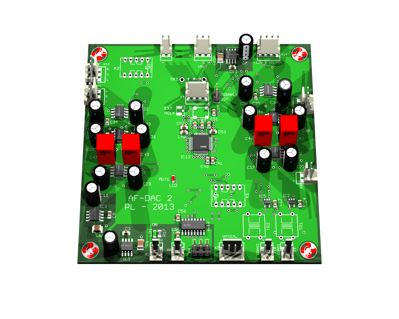

Ik heb een nieuwe versie van de dac-print ontwikkeld. Naast de aanpassing van wat kleine schoonheidsfoutjes zijn de wijzigingen:
- Integratie isolatorprint op de dacprint, dus de 2 pulstrafootjes en de IL715 I2S isolator zitten nu op de dacprint.
- Mogelijkheid naast I2S ook DSD te gebruiken. Hiervoor was het noodzakelijk de 8 kanaalsuitbreidingmogelijkheid te schrappen vanwege een andere digitale inputconfiguratie. DSD kan worden afgetapt uit een SACD-speler of uit een Amanero worden verkregen. Afspelen van DSD kan via bijv. Foobar.
- Mogelijkheid extern een masterclock aan te bieden voor synchroon gebruik. De XO op de print is met een jumper inactief te maken.
Verder geen aanpassingen dus de geluidskwaliteit blijft hetzelfde.

Komt ie nu mee!knuisje schreef:Integratie isolatorprint op de dacprint, dus de 2 pulstrafootjes en de IL715 I2S isolator zitten nu op de dacprint.

komtie nu meeknuisje schreef:.... DSD kan worden afgetapt uit een SACD-speler

netjes dat je het nog kunnen implementeren hebt op dezelfde print

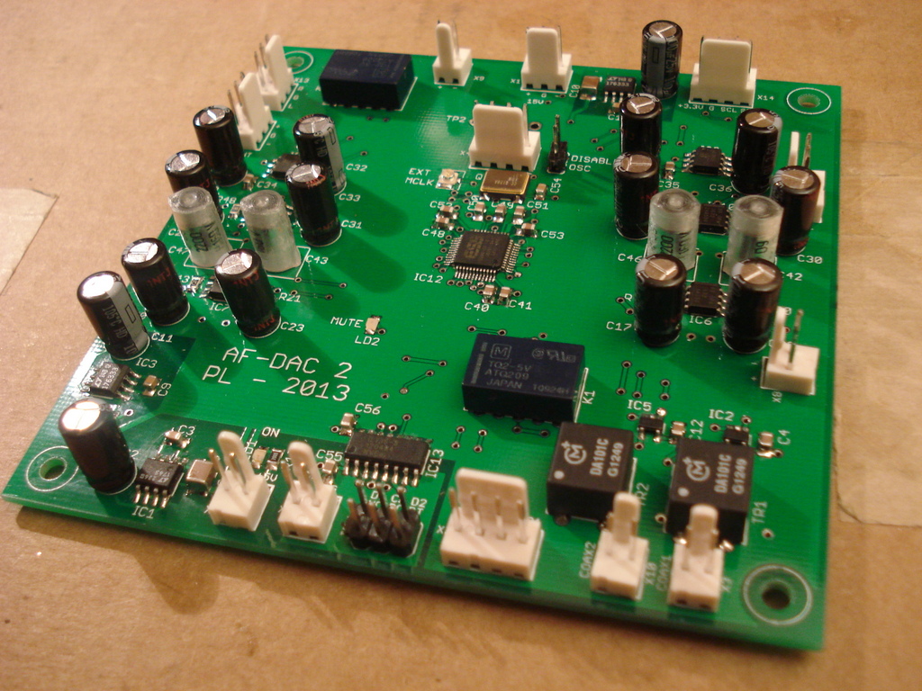

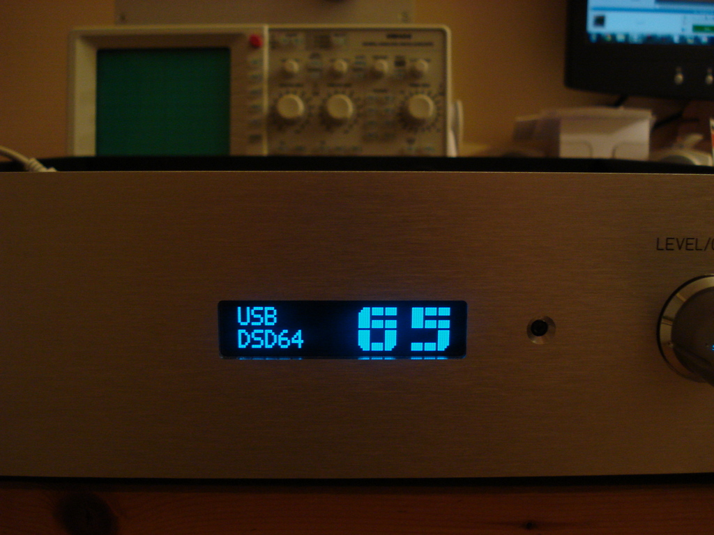

De AF-DAC 2 2013 heb ik opgebouwd en alles werkt zoals het moet. Op de foto zie je de pulstrafootjes, het I2S isolator ic, de ontbrekende multichannel uitbreidingsheaders en de microcoax aansluiting voor een externe masterclock. Nu is ook DSD64 en DSD128 af te spelen via de Amanero.

Holy Moses...............
, dat is gaaf, heb je dat nu al voor elkaar?
En de rest van de onderdelen zijn dan gelijk gebleven, voeding e.d.
Re: Ontwikkeling AF-DAC 2 [nu met ESS Sabre ES9016]
Ja de voeding en alle andere printen zijn hetzelfde, net als de geluidskwaliteit.
