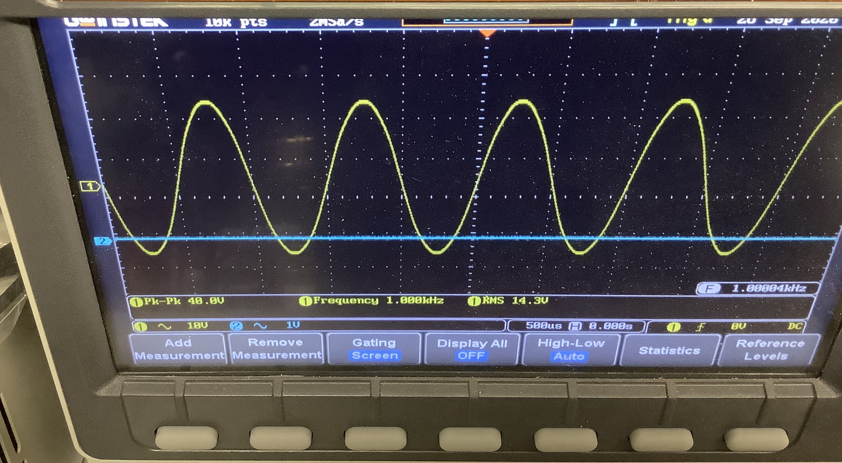

Eigenlijk heb je zo'n hoge frequentie niet nodig in een versterker en dan nog zoveel dat ie oscilleert :-s
Kan komen doordat bedrading ergens te dicht bij elkaar zit.
Tussen pin 1 en 7 zou een stopweerstand mogen, zit nu een draadje (volgens schema)
Je zou ook de stopweerstanden R8 en R9 (1k) kunnen vervangen door 10k.
Of misschien oscilleert het enkel wegens meetsnoeren te dicht bij elkaar :sure: .
Ok Anne ik ga tussen pin 1 en 7 die stop weerstand plaatsen en r8-9 1 k vergroten
Eerst een boterham en wat rust en :rock: O:)
Bedankt dat je weer helpt Anne O:)
Re: Annastasia Triode Dick
:goeie: :goeie: Anne ik eerst bij een kant alleen de 1K weer stand R8-R9 vergroot naar 5K6 en die nu Stil
En met 1.1 volt RMS in heb ik 14.3 Volt RMS over 8 ohm is 25 Watt
Maar het andere kanaal zitten geen buizen Als die ook stroom trekken zal het wel minder worden
Maar :rock: :rock: :rock:

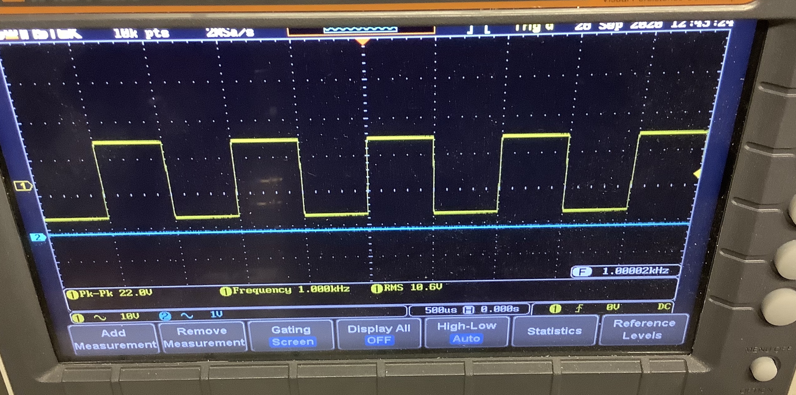

Die blokgolf lijkt mij nepnieuws. Kan nooit zo mooi zijn na al je strubbelingen :lol: :relax:
=D> =D> =D>
Is toch echt Pjotr :!: geen fake square wave
Tot 10 watt is ook THD 0.8% daar boven gaat het tot 1.4% bij een watt of 15-20 heb er verder niet meer op gelet voor een versterker zonder terug koppeling is dat best goed O:)

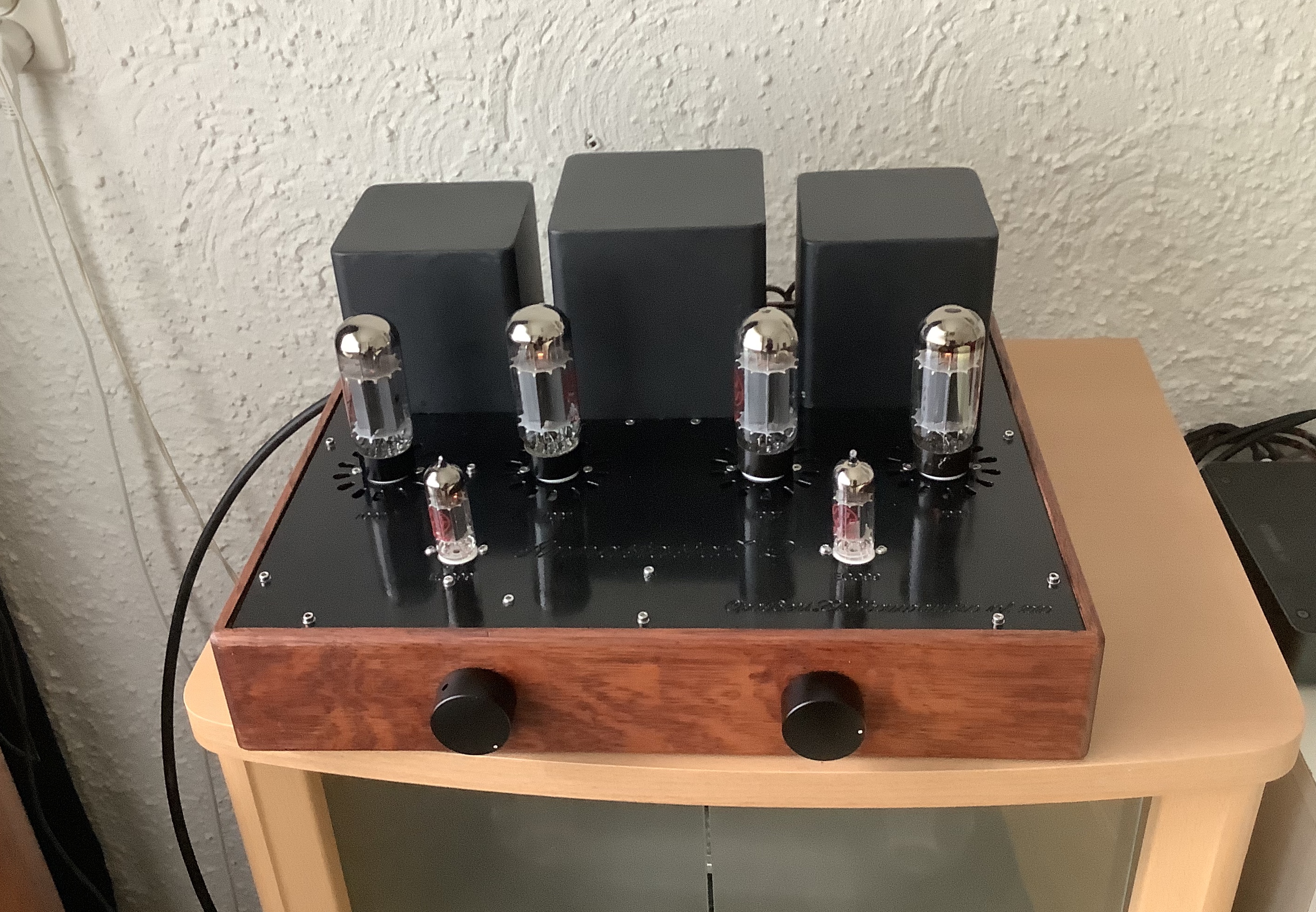

Nou HardBats is weer ( even ) uit Etten-Leur naar me gekomen en de Annastacia ( weer )naar Boven gedragen
En we sluiten hem aan rare brom op halve potmeter en uit een box wat kraak geluiden :evil: :evil:
Ik dacht heb ergens een aard fout gemaakt gvd
Zag het gepruts al weer voor me op een trapje zittend krom voor over met een soldeerbout Zucht.
Koffie :relax: :^o wel de koffie maar geen rust
Tas vol geladen en de onderkant los En meten aan de pot meter alles goed bij de gnd en input 8-[
Weer aan gezet
En na 30 seconden komt de muziek en gekraak
En ik kom aan de 7027 en bij de ECC99 kraak kraak
Op halve potmeter brom en bij minimaal en maximum stil :think:
8-[ Paar keer de buizen eruit en er in en nu is het stil ook geen kraak geen brom
Nu speelt het alweer een halfuurtje
:bakkie: :relax: :relax: :relax: :relax: :relax: :relax:

Hoi Bert,
Hij ziet er waanzinnig uit, mijn complimenten. :goeie:
